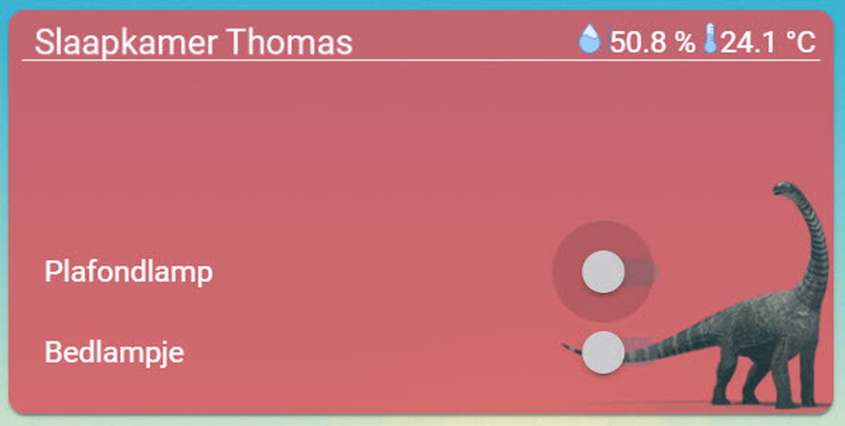

Ik was vandaag jaar oud toen ik ontdekte dat je in een card meerdere regels kunt selecteren en die kunt 'tabben' of 'backspacen'

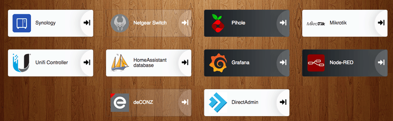

Iets heel anders. Ik gebruik Heimdall om een overzichtspagina voor al m'n (web)applicaties te hebben. Hier wil ik eigenlijk van af en ik zou het liefst in HomeAssistant een soortgelijk overzicht willen maken. Heeft iemand een suggestie hoe ik dit het mooist kan doen?
Zo ziet Heimdall er nu uit. Een simpel lijstje met linkjes in HASS kan natuurlijk, maar dat is niet echt mooi. Ik zou eigenlijk de applicatiespecifieke icons willen gebruiken.

Ik heb een card gemaakt met in de rechter bovenhoek de states van de luchtvochtigheid en temperatuur en 2 bijpassende afbeeldingen. Als ik hierop klik (tap_action) opent een BrowserMod Pop-up, met daarop een grafiek van de 2 sensors , so far so good :)
Maar ik wil dat alle 4 de items diezelfde popup tonen. Nou kan dat natuurlijk door de code van die pop-up aan elk item te hangen (Zo heb ik het nu) maar dan wordt de code van de kaart al snel erg lang en onoverzichtelijk.
Is er een manier om een herhalend stuk code een keer op te geven en die dan op meerdere locaties te gebruiken?

elements:
  - type: image
    entity: sensor.slaapkamer_thomas_humidity
    image: /local/images/light_card/icon_luchtvochtigheid.png
    style:
      left: 71%
      top: 7%
      width: 4%
    tap_action:
      action: call-service
      deviceID:
        - this
      service: browser_mod.popup
      service_data:
        card:
          type: vertical-stack
          cards:
            - entities:
                - entity: sensor.slaapkamer_thomas_temperature
                  index: 0
              hour24: true
              show:
                animate: true
                average: true
                extrema: true
                font_size: 10
                legend: false
                unit: °C
              type: 'custom:mini-graph-card'
            - entities:
                - entity: sensor.slaapkamer_thomas_humidity
                  index: 0
              hour24: true
              show:
                animate: true
                average: true
                extrema: true
                font_size: 10
                legend: false
        style:
          background-color: '#2d8fb0'
          box-shadow: false
        title: Slaapkamer Thomas
  - type: image
    image: /local/images/light_card/icon_temperatuur.png
    style:
      left: 85%
      top: 7%
      width: 4%
    tap_action:
      deviceID:
        - this
      service_data:
        card:
          cards:
            - entities:
                  index: 0
              hour24: true
              show:
                animate: true
                average: true
                extrema: true
                font_size: 10
                legend: false
                unit: °C
            - entities:
                  index: 0
              hour24: true
              show:
                animate: true
                average: true
                extrema: true
                font_size: 10
                legend: false
        style:
          box-shadow: false
    label_color: green
    style:
      left: 92%
      top: 8%
    type: state-label
    tap_action:
      deviceID:
        - this
      service_data:
        card:
          cards:
            - entities:
                  index: 0
              hour24: true
              show:
                animate: true
                average: true
                extrema: true
                font_size: 10
                legend: false
                unit: °C
            - entities:
                  index: 0
              hour24: true
              show:
                animate: true
                average: true
                extrema: true
                font_size: 10
                legend: false
        style:
          box-shadow: false
    style:
      left: 78%
      top: 8%
    type: state-label
    tap_action:
      deviceID:
        - this
      service_data:
        card:
          cards:
            - entities:
                  index: 0
              hour24: true
              show:
                animate: true
                average: true
                extrema: true
                font_size: 10
                legend: false
                unit: °C
            - entities:
                  index: 0
              hour24: true
              show:
                animate: true
                average: true
                extrema: true
                font_size: 10
                legend: false
        style:
          box-shadow: false
  - entity: light.thomas_plafond
    hide_when_off: true
    icon: 'mdi:floor-lamp'
    style:
      left: 35%
      top: 65%
      width: 90%
    tap_action: none
    toggle: true
    type: 'custom:slider-entity-row'
  - entity: light.thomas_bedlamp_2
    hide_when_off: true
    style:
      left: 35%
      top: 85%
      width: 90%
    tap_action: none
    toggle: true
image: /local/images/light_card/slaapkamer_thomas.png
style: |
  ha-card {
  border-radius: 8px;
  color: #ffffff;
  font-size: 14px;
type: picture-elements
