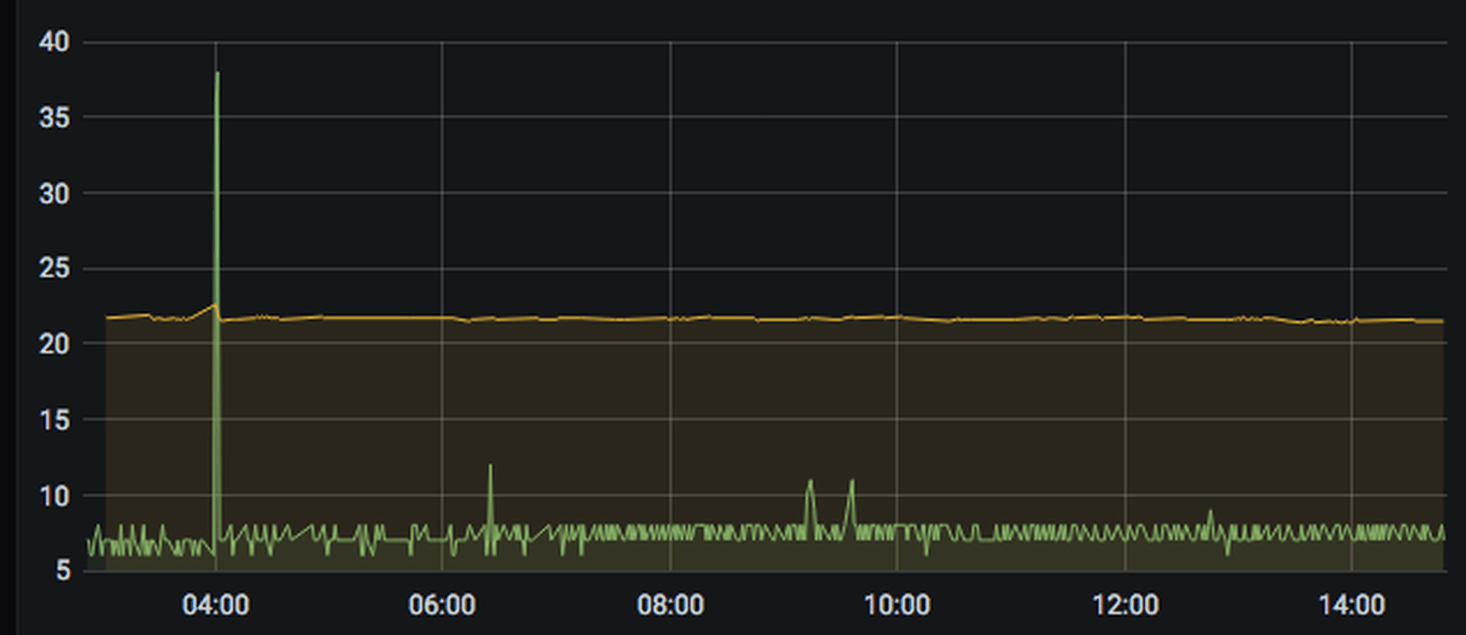

Fireball86 schreef op woensdag 2 september 2020 @ 14:00:
Dankjewel voor je zeer uitgebreide reactie. De Celeron die je gebruikt is dus snel genoeg voor alle dockers?
Oh ja hoor, zát. Dit is de system load van de afgelopen 12 uur. Links de percentages. Groen is CPU, oranje is RAM. Je ziet alleen een piek om 04.00; dat komt door de dagelijkse backup van de database naar de NAS en Stack Storage.

Edit: helemaal vergeten grafiekje toe te voegen :+

Beetje offtopic, mijn MQTT docker en DRSM elektra docker hebben gigantisch veel schrijfacties op mijn nas. Ik heb daar 3 4tb schijven in zitten maar DRSM vuurt elke seconde een bericht uit. Die worden in mijn postgress db weggeschreven.
Ik hoor nu continu mijn server data wegschrijven. Kan ik mss beter dit op de nuc SSD laten gebeuren? Of juist niet ivm de schrijfacties?
Dan zorg dat je een enterprise SSD hebt wat het zal snel gaan met je writes wanneer je iedere seconden data wegschrijft in je postgress db.
Indien je geen problemen hebt met perfromance zou ik het gewoon op HDD houden.

TweakerVincent schreef op vrijdag 4 september 2020 @ 10:18:
Je kunt natuurlijk ook DSMR reader was minder agressief zetten. Op de seconde af weten wat je verbruik is is misschien een beetje veel van het goede 😀. Even er vanuit gaan dat je DSMR-Reader gebruikt: Ik heb zelf "Backend process sleep:" (onder Backend configuration) op 30 staan, "Datalogger process sleep:" (onder Datalogger configuration) op 15 en "MQTT process sleep:" (onder MQTT Broker/connection) op 30. Hiermee is hij een stuk rustiger.
Do not argue with a fool. He will drag you down to his level and beat you with experience.
  • TweakerVincent
  • Laatst online: 00:37
daxy schreef op vrijdag 4 september 2020 @ 14:27:
Dat is een goede tip. Op zich vind ik het nu even lekker dat ik realtime bijna zie wat mijn nieuwe sauna doet, maar op termijn kan die naar 30 sec prima. Wil nu even zien wat hij doet in rust zeg maar (wanneer dus de kachel 9kwh pakt) puur voor monitoring en vergelijken met isolatie dag ervoor.

Man ik ben weer helemaal terug into HA. Node Red is een absolute verademing tov YAML :D Mij sauna flow wordt nu getest :D. Tof dit.
DSMR ook netjes geupdate naar 4. top dit
Domme vraag. Ik heb 3 fase stroom in huis. Ik zie nu in DSMR netjes 3 phase bij 2.x was dat nooit. Meet je dan los de 3 fase 'groep'? en anders de andere groepen?

  • sOid
sOid
TweakerVincent schreef op zaterdag 5 september 2020 @ 00:29:
Ik moet DSMR 5 gebruiken dus vermoedelijk hebben we een andere meter, maar ik heb 4 verschillende entities op dat vlak: L1, L2, L3 en eentje die alles samenvoegt. Zal bij jou ook wel zo zijn.
Groepen en fasen zijn trouwens verschillende dingen ;) Voor zover ik weet is er geen slimme meter die het verbruik van de verschillende groepen kan uitlezen.
