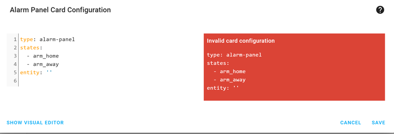

Ik loop te klooien volgens mij. Dus vraag het hier even; ik wil alarm inrichten en het alarmpanel gebruiken. Echter werkt deze niet 'out of the box', wat volgens mij standaard wel zou moeten.. toch?
Zie de afbeeldingen wat ik nu zie... waar doe ik iets verkeerd? Ik zie het even niet..

  • Septillion
  • Laatst online: 07:37
@Apen staart Je laatste regel, een entity is verplicht.
  • Apen staart
  • Laatst online: 21:15
Je hebt gelijk hoor.. had te snel screenshot gemaakt. Ik heb nu:
type: alarm-panel
states:
  - arm_home
  - arm_away
  - arm_night
entity: alarm_control_panel.ha_alarm
Maar zie dan nog steeds de getallen voor codes niet

@Apen staart Haha, okay. Maar wat zie je dan? De "invalid card config" error is dan wel weg?
Hoe heb je de alarm_control_panel geconfigureerd? Heb je daar wel een code ingesteld?
  • Apen staart
Septillion schreef op vrijdag 4 december 2020 @ 11:55:
ja had ik.. ben eruit, ik had confi yaml aangepast, maar niet HA herstart.. werkt nu.. 8)7
