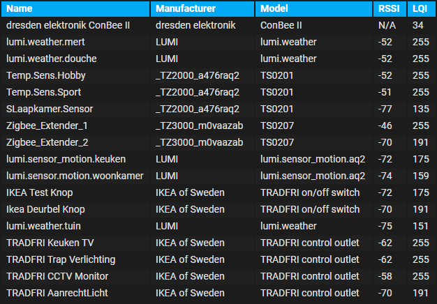

Een vraagje, gebruikt iemand hier Conbee 2 i.c.m. ZHA?
Ik heb mijn zigbee configuratie niet zo lang, ik vroeg me af waarom mijn Conbee 2 te lage LQI heeft. Misschien is het een bug, want als je logisch na denkt, kan LQI van een "Coordinator" niet gemeten worden omdat alles juist daarmee verbonden wordt (behalve apparaten achter routers natuurlijk). Misschien heb ik het verkeerd, vandaar het vraag: Klopt de LQI wel van Conbee 2?
Ik weet niet of het uitmaakt, mijn Conbee 2 is verbonden via een 3 meter USB 2 kabel op mijn NUC met HassIO erop, aan andere uiteinde van de kabel heb ik een gevoed USB 2 hub waarop Conbee 2 is aangesloten.
Voor de rest heb ik nergens last van alle apparaten werken goed, zo ziet mijn Zigbee netwerk uit, alles heeft goede verbinding en Conbee 2 niet:
Afbeeldingslocatie: https://tweakers.net/i/pXSAyz9MkWULpdr76IzfSbXFHDU=/full-fit-in/4000x4000/filters:no_upscale():fill(white):strip_exif()/f/image/oClV9gQEbRbN9231rFwCbIJX.png?f=user_large
Ik heb ook ZHA Map met bijhorende lovelace card gebruikt voor betere visualisatie maar mijn systeem werd erg onstabiel, na wat leeswerk zag ik veel mensen zelfde probleem hebben, toen ben ik overgestapt naar zha-network-card, dus geen fancy Zigbee map helaas.

  • Serial-X
  • Laatst online: 08:22
Reptile-X schreef op dinsdag 8 december 2020 @ 02:30:
Zal vanavond eens kijken, heb ook een Conbee 2 & ZHA. Uit welke module komt jouw overzicht? Ik gebruik Zigbee2mqtt als broker/bediening.

  • Reptile-X
  • Laatst online: 30-08 10:59
Reptile-X
߀ åf®åîÐ!
Serial-X schreef op dinsdag 8 december 2020 @ 09:21:
Bedankt Serial-X, ik gebruik alleen ZHA voor bediening, overzicht komt uit https://github.com/dmulcahey/zha-network-card
