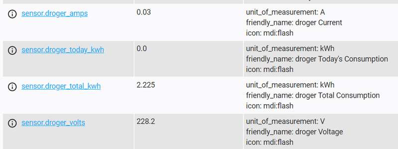

drice
Loading...
platform: template
sensors:
  droger_amps:
    friendly_name_template: "{{ state_attr('switch.droger','friendly_name')}} Current"
    value_template: "{{ state_attr('switch.droger', 'current_a')|float }}"
    unit_of_measurement: 'A'
    icon_template: mdi:flash
zoiets

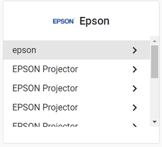

Ik loop tegen een probleem aan in Home assistant (Rpi 3b lan). Om mijn projector aan te sturen maak ik gebruik van de EPSON integratie. De Epson projector is verbonden via Wlan en heeft een vast IP adres. De projector aansturing werkt prima, alleen naar loop van tijd wordt er een "nieuwe" projector gevonden. Via de initiële/ oude entiteit is de projector vervolgens niet meer te bedienen.
Heeft iemand enig idee hoe ik kan dit probleem kan verhelpen?

  • Puck
  • Laatst online: 30-08 14:07
Puck
EINDBAAS.org
Ltvo schreef op dinsdag 8 december 2020 @ 19:00:
Projector een vast IP adres geven?
Arrived anxious, left bored
  • Ltvo
  • Laatst online: 20-07-2023
Puck schreef op dinsdag 8 december 2020 @ 19:11:
Dat is het rare de HA en de projector hebben een vast IP adres. Heb net een instelling gevonden waarbij "nieuwe" entiteiten niet worden toegevoegd, ga dat uitproberen. Bedankt voor het mee denken.Afbeeldingslocatie: https://tweakers.net/i/o1d3jWMUVz4XJe26XGGIG2mn3l8=/full-fit-in/4000x4000/filters:no_upscale():fill(white):strip_exif()/f/image/rMhiGeBzx9tZCDIgH0qXbDnP.png?f=user_large

@drice Dit zie ik staan bij states in developer
Afbeeldingslocatie: https://tweakers.net/i/h-wja4ktXrnwORHtjh9ugA5o4OA=/234x176/filters:strip_icc():strip_exif()/f/image/mXKPehis8qjwQeBznDhL0ijL.jpg?f=fotoalbum_medium
drice schreef op dinsdag 8 december 2020 @ 12:43:
Als je naar states gaat in developer tools. Zie je daar wel waardes staan bij je plug?

Dolbyadt schreef op woensdag 9 december 2020 @ 20:46:
Volgens mij zou dan onderstaande moeten werken;
YAML:
24
25
26
27
28
29
30
31
  - platform: template
    sensors:
      daikin_pefera_woonkamer_amps:
        friendly_name_template: "{{ state_attr('switch.daikin_pefera_woonkamer','friendly_name')}} Current"
        value_template: "{{ state_attr('switch.daikin_pefera_woonkamer', 'current_a')|float }}"
      daikin_pefera_woonkamer_watts:
        friendly_name_template: "{{ state_attr('switch.daikin_pefera_woonkamer','friendly_name')}} Huidig Verbruik"
        value_template: "{{ state_attr('switch.daikin_pefera_woonkamer', 'current_power_w')|float }}"
        unit_of_measurement: 'W'
      daikin_pefera_woonkamer_total_kwh:
        friendly_name_template: "{{ state_attr('switch.daikin_pefera_woonkamer','friendly_name')}} Verbruik Totaal"
        value_template: "{{ state_attr('switch.daikin_pefera_woonkamer', 'total_energy_kwh')|float }}"
        unit_of_measurement: 'kWh'
      daikin_pefera_woonkamer_volts:
        friendly_name_template: "{{ state_attr('switch.daikin_pefera_woonkamer','friendly_name')}} Voltage"
        value_template: "{{ state_attr('switch.daikin_pefera_woonkamer', 'voltage')|float }}"
        unit_of_measurement: 'V'
      daikin_pefera_woonkamer_today_kwh:
        friendly_name_template: "{{ state_attr('switch.daikin_pefera_woonkamer','friendly_name')}} Verbruik Vandaag"
        value_template: "{{ state_attr('switch.daikin_pefera_woonkamer', 'today_energy_kwh')|float }}"
@MrBee_RC
Als het kan even kijken naar de template entities die je hebt aangemaakt.
De code van @Meelobee zou moeten werken
Afbeeldingslocatie: https://tweakers.net/i/anBd3OallOvkTrMSRMVDIrdsAG8=/800x/filters:strip_exif()/f/image/H1mOEK9m3DKV8QQ789t0XtKi.png?f=fotoalbum_large

@drice @Meelobee Heel erg bedankt voor jullie hulp. Ik heb het gisteren deels werkend gekregen. Ik zal vanavond proberen alles werkend te krijgen. _/-\o_
@dice zoals jij het hier ziet heb ik het inmiddels met mijn Daikin airco voor elkaar gekregen. :)
drice schreef op donderdag 10 december 2020 @ 08:52:

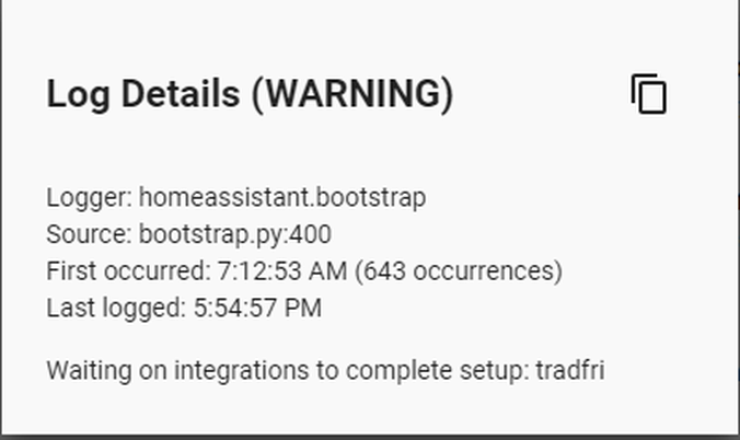

  • GertJan2012
  • Registratie: Februari 2018
  • Laatst online: 04-03 18:37
Sinds een paar dagen het probleem dat in de ochtend de (Ikea Tradfri) lampen niet meer zichtbaar zijn in HA. VIa de Ikea app en afstandsbedieningen zijn ze nog wel gewoon te bedienen. Lijkt dus echt puur in HA te zitten. Heb even in de logs gekeken, en zie deze melding er in staan. Wat ik nu ook doe, ik krijg ze niet meer aan de praat. Wat ik nog niet geprobeerd heb is de Ikea Tradfri intergration te verwijderen en opnieuw toe te voegen ...
Afbeeldingslocatie: https://tweakers.net/i/_SqC2tQEZO-8IwJKaiRnCgm8bfw=/full-fit-in/4000x4000/filters:no_upscale():fill(white):strip_exif()/f/image/iybUidLwvlqZDH1dztZ49cbu.png?f=user_large
