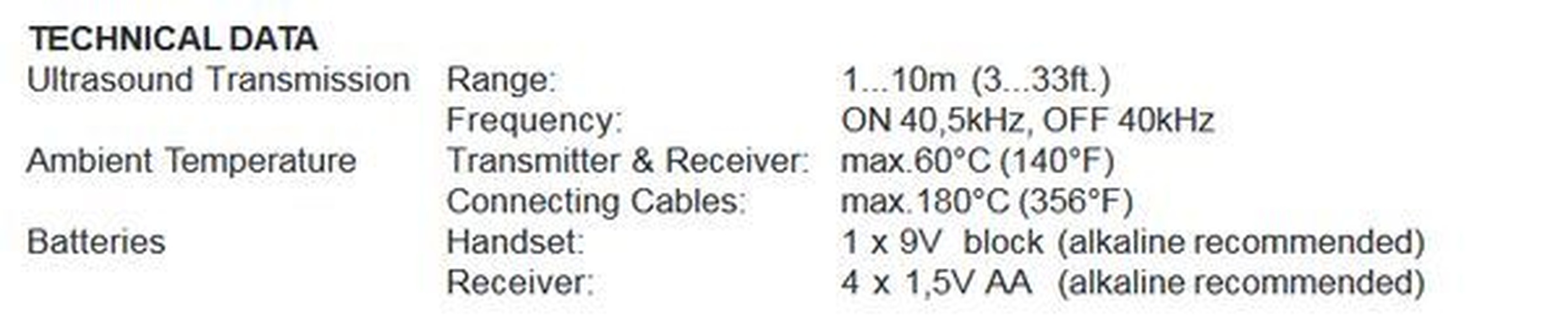

Ik beschik over een DRU Trio gaskachel met afstandsbediening die ik graag wil koppelen aan mijn HA. Ik probeer al een tijdje uit te vinden wat er mogelijk is en kom wel wat tegen, maar ik kom er niet helemaal uit.
Ik heb dus deze G30-ZRHD afstandsbediening en ik vind in dit topic op Tweakers dat de afstandsbediening gebruik maakt van ultrasone communicatie.
Daar loop ik al vast: is ultrasoon hetzelfde als RF of IR? Zou ik met bijv. de Broadlink RM Pro deze communicatie kunnen laten plaatsvinden? Of is een Sonoff RF Bridge dan een beter alternatief?
Ben benieuwd of er iemand is die zijn kachel op eenzelfde manier aanstuurt.
  • Ora et Labora
  • Laatst online: 15:25
Ronker32 schreef op donderdag 19 november 2020 @ 11:29:
IR kun je in elk geval checken door te filmen en op knoppen te drukken.
Als het IR is, is het in te leren.

Thanks, IR lijkt het niet te zijn want ik zie geen reflectie in mijn camera zoals ik dat wel bij de afstandsbediening van mijn TV zie. Daarnaast zit er een metalen plaat voor de ontvanger en reageert de kachel ook op de afstandsbediening als ik hem niet op de kachel richt. Wikipedia vertelt mij overigens dat ultrasoon dat het een relatief ouderwetse techniek is..
Ik vind ook nog iets over RFLink, die beweert om te kunnen gaan met een DRU kachel.
Deze settings vind ik ook nog, wellicht zegt dat meer over de setup (ik ben noob/leek op dit gebied, dus ik heb geen idee hoe dit zich verhoudt tot RF o.i.d.)

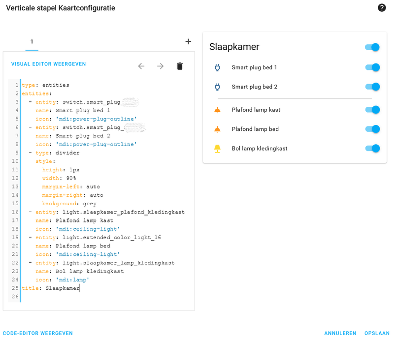

skank schreef op donderdag 19 november 2020 @ 09:50:
Dat lukt maar mn cards in mn popup zijn wel weg lol
24
25
26
27
28
29
30
31

Troetelbeer schreef op donderdag 19 november 2020 @ 13:14:
Misschien custom:mod-card gebruiken, dat doe ik tenminste...
Moet zonder ook lukke.
Heb even dit gedaan
style: |
          ha-card {
            --primary-text-color: #e79118
Nu zie ik de cards wel, en is de title van kleur aangepast, maar ook de rest van de tekst, ik wil enkel de titel
Afbeeldingslocatie: https://i.ibb.co/zbBt0Rn/title.jpg

@skank
Hmm...Ik weet niet of je individueel de titel kunt aanpassen met de kaarten die je nu gebruikt.
Ik denk dat je eventueel met een picture elements card(daarmee kan het zeker) of custom button card hetzelfde kan maken als wat je nu hebt, maar dan wel met meer opties om te customizen...
Edit: ik plaats waarschijnlijk later vandaag mijn compleet nieuwe dashboard en die bestaat voor een groot deel uit custom button cards en picture element cards, dan zie je wat ik bedoel :D

  • skank
  • Laatst online: 28-08 10:51
mmm Dju, had handig geweest dat dit in een theme zat ook.
De kaarten zijn stack in cards, ik kan die niet wijzigen naar button cards of picture elements, of ik verlies de stack, en de titel staat bij de stack...
  • Troetelbeer
  • Registratie: Juni 2018
  • Laatst online: 29-08-2025
skank schreef op donderdag 19 november 2020 @ 13:54:
Je kunt een picture element card in een stack maken hé...Dan laat je je primary color staan zoals je de titels wilt hebben etc. en dan verander je individueel de kleuren van je entities en atrributes.
Of misschien beter nog, je hebt nu enkel styles toegepast op je stack in card. Pas nu eens apart styles toe op je kaarten binnen die stack in card. Dus dit:

En als dat niet standaard lukt, zet je die kaarten in een mod card.
Dus dan worden je lagen dit:
Stack in card
Mod card
Entities card en entity attributes card.
Edit: code wel goed zetten in HA, hier heeft die'm wat fucked up :9

Ik wil dus graag een titel hebben bij een bepaalde kaart, en zou graag een afscheidingslijn of spacing willen hebben tussen de stekkers en de lampen. Ik krijg dit echter niet voor elkaar. Ik heb de divider en titels op diverse plekken geprobeerd, maar blijf maar foutmeldingen krijgen.
Afbeeldingslocatie: https://tweakers.net/i/5-Tkt_ZgzYyl51xzHYT18r5Op60=/800x/filters:strip_exif()/f/image/xoN6lgN3ShxbNBIlY6ekvu7I.png?f=fotoalbum_large

Wachten... schreef op donderdag 19 november 2020 @ 16:02:
Mag ik vragen hoe je erbij komt dat je bij een entity-filter card een divider als type kunt kiezen?
Het is een special rows element voor de entities card. ;)

  • Wachten...
  • Laatst online: 12:52
Troetelbeer schreef op donderdag 19 november 2020 @ 16:20:
Aha, dank je...
Ik wist niet dat er automatisch een knop aan werd gemaakt als je devices uit dezelde groep in een card stopte. Ik dacht dat dit enkel ging via de filter-entity
Is het trouwens dan ook mogelijk om een stuk random tekst boven of onder de divider te plaatsen?
Ik zou namelijk het liefst iets van (sub)titles willen gerbuiken nog per kaart. In dit geval om een mooi onderscheid te maken tussen de stekkers en lampen.
Afbeeldingslocatie: https://tweakers.net/i/kDUjKBH4qGlJ5vPZa8qWylZz37Q=/800x/filters:strip_exif()/f/image/k6qxM2wZgHADfk8Twlvqq25N.png?f=fotoalbum_large

  • Troetelbeer
@Wachten...
Niet standaard. Je kunt deze custom row https://github.com/iantrich/text-divider-row installeren en dan kun je een divider met tekst gebruiken in de entities card. De tekst staat dan wel in de divider en niet eronder of boven.

  • golles
  • Laatst online: 26-08 13:25
Troetelbeer schreef op donderdag 19 november 2020 @ 17:11:
@Wachten...
Ik zou voor een section gaan, dat is al ingebouwd: https://www.home-assistant.io/lovelace/entities/#section
YAML:
      - type: section
        label: Random text
  • Wachten...

  • Wachten...
golles schreef op donderdag 19 november 2020 @ 17:16:
YAML:
      - type: section
        label: Random text
Dank je, dit werkt redelijk, echter maakt hij ook een soort divider/afscheiding aan en ik kan niks veranderen aan de tekst qua kleur, hoogte, plaating, padding etc.
Nu is de tekst ervan blauw en staat op een vrij rare postitie links.
Of is er nog een manier op dit aan te passen doormiddel van CSS o.i.d.?

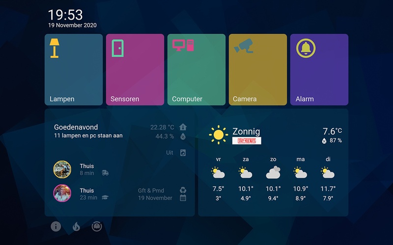

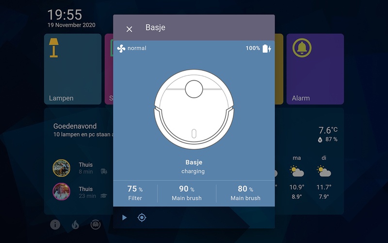

  • Troetelbeer
Inleiding nieuw dashboard (sorry, lange post!)
Een maand geleden plaatste ik mijn dashboard wat ik op dat moment aan het maken was voor mijn wall tablet:
https://gathering.tweakers.net/forum/view_message/64323538
Daar kreeg ik veel reacties en vragen op (vooral via pm), dus besloten om er wat tijd en werk in te steken om z.s.m een compleet dashboard te hebben.
De basis van de UI uit bovenstaande post is redelijk gelijk gebleven en ben daarop gaan voortborduren.
Wat ik uiteindelijk wilde was één panel view, zonder tabbladen in kiosk mode, maar waar ik toch (bijna) al mijn info in één oogopslag op zou kunnen zien of maar een enkele actie voor hoef te doen.
Gebruikte kaarten en andere hulpmiddelen
  • custom:layout-card
  • picture-elements
  • custom:gap-card
  • horizontal-stack
  • entities
  • custom:button-card
  • custom:mod-card
  • custom:vertical-stack-in-card
  • (had ik achteraf gezien niet nodig, maar was te lui om de code te veranderen xD)
  • weather-forecast
  • custom:simple-thermostat
  • custom:vacuum-card
  • browser_mod
  • fontawesome
Foto's en uitleg
Ik heb gekozen voor de datum en tijd linksboven, omdat het voor mij natuurlijker was dan linksonder.
De bovenste rij kaarten hebben allemaal een pop-up actie bij het aantikken, behalve de "computer". Die heeft enkel een toggle functie.
De icoontjes hebben eens state-color. Bij "aan" lichten ze fel op, bij "uit" worden ze doffer, behalve de camera, die heeft geen state-color. Het icoontje van het alarm verandert naar rood/oranje bij "armed".
In de linkse van de onderste rij kaarten wilde ik mijn aanvullende "hoofd info" hebben, zoals de binnen temperatuur, wanneer en welk afval wordt opgehaald en wat bijkomende info, zoals de wasmachine die aan of uit is en de real-time reistijden naar ons werk, alsook presence detection.
Het weer spreekt voor zich en dan heb ik onderaan nog drie buttons met een pop-up functie. De eerste geeft algemene info weer over de Raspberry, mijn NAS en media spelers. De tweede is de thermostaat en de derde mijn robot stofzuiger.
Overigens gebruik ik mijn dashboard zeer weinig, omdat ik alles van verlichting, alarm, verwarming en stofzuiger geautomatiseerd heb.
En nu eindelijk dan de foto's van het dahsboard zelf en van de verschillende views van de pop-ups. :+

@Troetelbeer
Heel gaaf gedaan, Ik kan me goed voorstellen dat het een hoop trial en error is geweest.
Ga je hier nog wel een keer doorheen om het een beetje netjes en schoon te maken, of laat je het lekker zo?
Mag ik trouwens vragen hoe je de notificatie krijgt dat er nog een X aantal lampen aan staan? Dit is echt enorm handig om direct te weten of er wellicht wat overbodigs aan staat. Zeker als dit per verdieping gedaan kan worden.
Ik houd me aanbevolen als je hier iets over uit wilt leggen (zeker dus per verdieping)

Troetelbeer schreef op donderdag 19 november 2020 @ 21:15:
  • picture-elements
  • custom:gap-card
  • horizontal-stack
  • entities
  • custom:mod-card
  • weather-forecast
  • browser_mod
  • fontawesome
Foto's en uitleg
p.s. mijn code is zeer rommelig geworden door alle trial and error, maar ik zal me binnenkort eens gaan verdiepen in GitHub en daar de code delen.

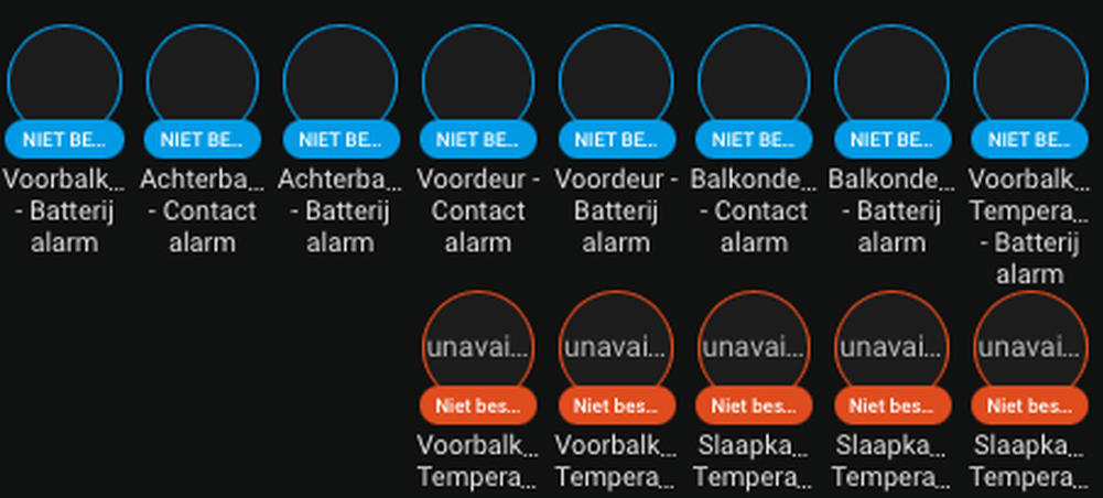

Ik heb een vaag probleem met MQTT in Home Assistant. Ik heb in Homey MQTT geïnstalleerd, en dat werkt ook prima. Als ik MQTT Explorer er bij pak en verbind met mijn Broker dan zie ik alle devices verschijnen.
Afbeeldingslocatie: https://tweakers.net/i/9mbYLj17bXvjxx4FNA_tcJH12tc=/full-fit-in/4000x4000/filters:no_upscale():fill(white):strip_exif()/f/image/UKyD4OaUz7SrQIluyjnqE2j9.png?f=user_large
Vervolgens heb ik in Home Assistant MQTT met precies dezelfde gegevens geactiveerd. In eerste instantie leek dat goed te gaan. Ik had inderdaad waardes bij mijn devices. Toen heb ik de yaml mode voor LoveLace geactiveerd waardoor ik Home Assistant opnieuw moest herstarten en toen was dit het resultaat:
Afbeeldingslocatie: https://tweakers.net/i/vrmOk5gqwkQjwJjN6No2z1ybK3M=/full-fit-in/4000x4000/filters:no_upscale():fill(white):strip_exif()/f/image/8MnOO7f77Y7EDoSf7KbBwPhz.png?f=user_large
Ik krijg ze niet meer aan de praat...
En ik kan niet meer bedenken wat er mis gaat... :/

@iAR Zou het iets met authenticatie te maken kunnen hebben?
@iAR Ik zou zeggen dat het activeren van de YAML modus voor de lovelace verder geen invloed zou hebben op de beschikbaarheid van je apparaten. Dus ik denk niet dat je het daarin moet zoeken.

Erg netjes gedaan, ik kan me voorstellen dat dit er super uit ziet op een tablet.
Ik ben wel benieuwd hoe je die entities in een popup doet?
Ik merk zelf als je heel veel aparaten hebt die je kunt bedienen dat het al snel vol wordt. Ik heb het nu verdeeld over 5 dashboards (19 tabs totaal) ook omdat dat meer dan 5 tabs niet lekker werkt op een mobiel.

  • Troetelbeer
golles schreef op vrijdag 20 november 2020 @ 09:56:
Bedankt :) Ik gebruik browser_mod voor de popups...
Believe. Imagine. Create.

Troetelbeer schreef op vrijdag 20 november 2020 @ 12:44:
Ah oke, ik wist niet dat het daar in zat. Ga ik daar van het weekend eens mee spelen

@Troetelbeer eerlijk, ik vond je eerste dashboard wat je ff gepreviewed hebt, beter.
De mijne is daar trouwens ook op gebaseerd

skank schreef op vrijdag 20 november 2020 @ 13:44:
Uiteraard mag jij dat beter vinden :Y Ik vind dit beter, mooier en praktischer. Voor mij voldoet dit dashboard aan wat ik wil :+
Overigens vergis je niet hoor: als ik de bovenste rij kaarten weer wit maak met een grotere transparantie en ik pak die lichte ubuntu achtergrond weer, dan zal het je verbazen hoeveel de UI nog op hetzelfde gebaseerd is :*)
