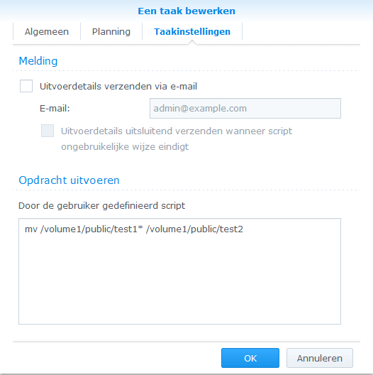

Septillion schreef op vrijdag 20 november 2020 @ 11:45:
@Wachten... Als je G-drive koppelt met je Synology dan mirror je toch gewoon alles tussen die twee? Ofwel, zit je nog steeds aan dezelfde limiet. Of kan je het zo instellen dat de Synology als backup dient en dus bestanden die je verwijdert van G-drive nog wel op de NAS hebt?
@gastje01 @Ora et Labora @peetgate @Septillion @synoniem
Je kunt een heel simpel script maken om gegevens naar een andere map te verplaatsen.
  • Ga in de Synology naar:
  • Configuratiescherm>>Taakplanner
  • Kies vervolgens voor Maken>>Geplande taak>>Door de gebruiker gedefinieerd script
  • Dan onder Taakinstellingen kun je het volgende script invoeren (en dan wel even naar het juiste pad verwijzen!
mv /volume1/public/test1* /volume1/public/test2
Afbeeldingslocatie: https://tweakers.net/i/kUojaJRashVbTv8w8vdNdBCLFP8=/800x/filters:strip_exif()/f/image/hbkprsrNuXtryctiOgtrNiS4.png?f=fotoalbum_large
Afbeeldingslocatie: https://tweakers.net/i/sDHeChUVzqVhjpKo7Ip_dS7mBNo=/full-fit-in/4000x4000/filters:no_upscale():fill(white):strip_exif()/f/image/Y0Y24Wht9KBexOBExsSVWqNh.png?f=user_large
Ik zit alleen wel net te denken dat er iets van een optie moet zijn om de files ook te verwijderen op de server (Google drive dus). Ik heb zelf geen Drive verbonden met mijn nas, dus als iemand dit kan testen en hierover eventueel een seintje terug kan geven, dan zal ik dit aanpassen in deze post en zijn er hopelijk veel mensen geholpen ;)
[ Voor 17% gewijzigd door Wachten... op 21-11-2020 01:25 ]

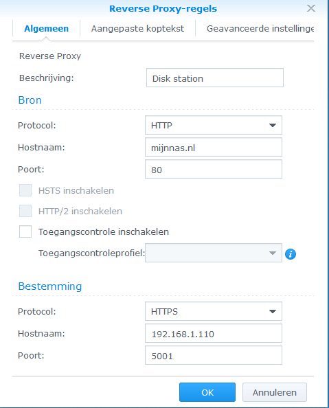

  • Wachten...
  • Laatst online: 17:18
Onderstaande wil ik dus uiteindelijk koppelen aan Home Assistant, maar wil dus eerst verbinden met mijn NAS, vandaar dat ik als voorbeeld nu even de DSM poort aan heb gegeven.
Ik heb dus op aanraden van o.a. @sOid een domeinnaam gekocht om een reverse proxy op mijn nas te draaien, maar ik kom er toch niet helemaal uit.
Ik heb dus een domein gekocht (even als voorbeeld) mijndomein.nl en heb op mijn Synology een DDNS aangemaakt die al jaren werkt mijnnas.synology.me.
Nu heb ik bij antagonist onder Wijzig DNS-records even alles verwijderd en een CNAME aangemaakt met als naam ds.mijnnas.nl, als type CNAME en als inhoud mijnnas.synology.me
Vervolgens heb ik in de Synology>>toegangsportaal een reverse proxy aangemaakt zoals hieronder in de afbeelding is te zien. Echter als ik het adres intyp ds.mijnnas.nl dan krijg ik een pagina "kan geen verbinding maken" en komt er achter mijn domein de poort :1000 te staan, dus ds.mijnnas.nl:1000
Het werkt overigens wel als ik ds.mijnnas.nl als HTTP doe op poort 80 en ik kan wel gewoon verbinden met het lokale ip zoals aangegeven in de reverse proxy. https://192.168.1.110:5001
Afbeeldingslocatie: https://tweakers.net/i/1ITvIFCXPDivVuW5lHC5jQoCTUE=/full-fit-in/4000x4000/filters:no_upscale():fill(white):strip_exif()/f/image/1gedMuRcaLSzvmIIfhKgtMVa.png?f=user_large
Ik heb overigens onderstaande videos bekeken, die het heel netjes uitleggen.
[ Voor 10% gewijzigd door Wachten... op 22-11-2020 14:27 ]

@Wachten... Qua backup naar de NAS heb ik nog wel interesse. Maar daarvoor zou ik liever niet afhankelijk zijn van G-drive. Dus puur HA naar NAS oplossing.
Wat betreft je reverse proxy, hoe lang geleden heb je de CNAME etc aangepast? Aanpassen van DNS record kan tot 24 uur duren voor het overal is doorgevoerd.
  • Wachten...
Septillion schreef op zondag 22 november 2020 @ 14:56:
Ik zal er eens naar kijken of ik een mooie oplossing kan vinden
EDIT:
Ik kom erachter dat als ik https:// ervoor type, dus https://ds.mijnnas.nl, dat hij het dan wel doet.
Maar klopt dit dan wel? Ik ga er vanuit dat hij automatisch naar https gaat, aangezien ik in de reverse proxy aangeef dat het over poort 443 gaat en ik dus enkel ds.mijnnas.nl in hoef te typen in de browser toch?
Maar hoe kan het dan dat het over poort 80 wel werkt? Onderstaande werkt namelijk wel.
Ik heb overigens de DNS record gisteren aangemaakt. Is het nog iets om te controleren of hij actief is?
Ik heb op https://dnschecker.org/ gekeken, en daar zie ik allemaal groene vinkjes komen.
Afbeeldingslocatie: https://tweakers.net/i/QPvKKuV5sZOm9gxZb0OfslZRuKE=/full-fit-in/4000x4000/filters:no_upscale():fill(white):strip_exif()/f/image/4UOLjINtCAMbF0H4xGODkhiA.png?f=user_large
[ Voor 16% gewijzigd door Wachten... op 22-11-2020 15:07 ]
Als je dit kunt lezen, dan werkt mijn handtekening
  • Septillion
  • Laatst online: 17:44
@Wachten... Al je hem naar poort 443+https doet, probeer je dan ook wel te benaderen via https? Zonder zak hij gewoon http proberen en dus poort 80.
Een website als https://dnschecker.org/ heeft alleen zin als je ook echt je eigen DNS provider toevoegt. Makkelijkste is dus gewoon een ping op je machine te doen en te kijken of de ping werkelijk naar je externe IP resolved.

  • Wachten...
Septillion schreef op zondag 22 november 2020 @ 15:09:
Dit is precies wat ik in mij edit heb gezet in de vorige post. Als ik er dus https:// voor zet, dan doet hij het wel. Heb net ook mijn certificaten voor de 2 aangemaakte records gezet en kan nu verbinden en ik krijg een slotje te zien bij Home Assistant en bij DS. Dan klopt het zo neem ik aan toch? of kan ik nog op een andere manier controleren dat alles correct werkt en over https/SSL gaat?
Heeft het trouwens nog nut om de internet poort ook over https te laten verlopen? Of hangt dit maar net van de dienst af en of deze https ondersteund of niet?
[ Voor 11% gewijzigd door Wachten... op 22-11-2020 15:17 ]

  • Septillion
Je edit gemist :D
Maar:
Wachten... schreef op zondag 22 november 2020 @ 15:01:
Dat is een verkeerde aanname. Je browser weet niet naar welke poort jij wilt dus zal altijd de standaard voor het protocol proberen. Dat is simpelweg 80 voor http en 443 voor https. Als jij alleen een reverse proxy aanmaakt zal er dus niets, noppes, nada gebeuren als je browser aanklopt bij port 80 (nog steeds de standaard als je een adres ingeeft zonder expliciet https). Daar is immers dan niets.
Websites die vanzelf naar https gaan als je het adres zonder https intypt hebben simpelweg een forwarder zitten (bijvoorbeeld een HTTP 2308) op de http naar het https adres. Maar dit moet dus echt expliciet door een antwoord op poort 80 gedaan worden. Hoe je dit doet met de Synology Reverse proxy weet ik niet...

  • Wachten...
Septillion schreef op zondag 22 november 2020 @ 15:34:
Je edit gemist :D
Maar:
Oke duidelijk verhaal en dank voor je heldere uitleg!
Ik dacht overigens dat ik ook een slotje kreeg bij Home Assistant, maar deze krijg ik dus niet. Als ik verbind met https://hassio.mijnnas.nl dan kom ik wel op mijn Home Assisstant pagina, maar bij het slotje geeft hij aan 'verbinding niet beveiligd' Ik heb wel een certificaat aangemaakt voor hassio.mijnnas.nl en ook verwezen in de SSL configuratie naar de net ingestelde hassio.mijnnnas.nl Onderstaand mijn instellingen van de Home Assistant reverse proxy. (bij https://ds.mijnnas.nl geeft hij wel netjes een beveiligde verbinding aan) Ik heb overigens ook de optie HTTPS geprobeerd, maar dan verbind hij helemaal niet. Gaat HTTPS poort bij Home Assistant over een andere poort dan 8123?
Afbeeldingslocatie: https://tweakers.net/i/QdDK2yBEikSHnlWrd0T06V6dk40=/full-fit-in/4000x4000/filters:no_upscale():fill(white):strip_exif()/f/image/Mye3TpH2fnKoSjEFqUdL2Z62.png?f=user_large
Ik merk dus ook dat ik inderdaad in mijn DS apps op mijn telefoon echt https://ds.mijnnnas.nl:443 aan moet geven, dus zelfs de poort snapt hij niet als je al https aangeeft. Dus het HTTPS verhaal snap ik wel, maar nog steeds snap ik dan niet waarom ik in de DS apps ook de poort aan moet geven (443)
  • Septillion
@Wachten... Waar heb je de certificaten voor je HA neergezet/ingesteld op je Synology? In de reverse proxy settings zie ik namelijk niets om het in te pakken in HTTPS, puur verwijzing van 443 extern naar 8123 intern. Er lijkt dus nergens SSL toegevoegd te worden.
En voor de apps is dat duidelijk gewoon een tekortkoming beperking van de app. Meeste apps (en browsers dus zeker) herkennen dat je https als protocol gebruikt en passen de standaard gebruikte poort dan aan naar 443. Die apps hebben schijnbaar gewoon fixed poort 80. Als je het in [insert browser hier] gooit op je mobiel verwacht ik ook dat je gewoon zonder poort terecht kunt.
  • Wachten...
@Septillion
Je hebt onder beveiligings>>certificaten de optie om domeinen toe te voegen aan een lets encrypt certificaat.
Dat heb ik dus ook gedaan voor hassio.mijnnas.nl dit stel je dus niet in bij de reverse proxy zelf, maar maak je apart aan.
Zoals gezegd werkt het wel voor de connectie met Synology zelf. Daar heb ik alles op exact dezelfde manier gedaan. Het gaat denk ik ergens anders al fout. want als ik de settings
terwijl ik dit aan het typen was, wilde ik even iets bekijken in de settings en wilde ik het nogmaals controleren wanneer de fout precies in beeld kwam. Echter werkt het nu ineens wel. Ik heb dus niks gewijzigd aan de instellingen in de post hiervoor, en nu lijkt het wel te werken met het slotje erbij dat de verbinding beveiligd is.
Het lijk er dus op dat de "bestemming" niet perse over https hoeft te lopen om een veilige verbinding te maken?
dank tot zover voor je reacties en het meedenken!

  • Septillion
@Wachten... Okay, en Synology weet dan ook wanneer welk certificaat te gebruiken? En ga je dan zelf renewals doen?
  • Wachten...
Septillion schreef op zondag 22 november 2020 @ 20:12:
Ik hoor ergens twijfels over de manier waarop ik het doe?
In maak voor iedere domein een certificaat aan in Synology (letterlijk 4 klikken en je bent klaar)
Maar als er een betere of handigere manier is, dan hoor ik het graag. Er zit als het goed is een een gratis certificaat bij Antagonist dacht ik. Ik heb alleen nog geen idee hoe ik dat op moet zetten.
Kijk even vanaf 10:30 in de onderstaande video, dan zie je hoe dat werkt met certificaten en reverse proxy in Synology. Op alle videos wordt het op deze manier gedaan overigens.

  • Septillion
@Wachten... Zelf niet gedaan en ben alleen beetje mee aan het kijken hier. Maar de settings zitten zo ver uit elkaar. Maar goed, certificaat bevat het domein dus DSM zou uit moeten kunnen vogelen welk te gebruiken en schijnbaar gebeurd dat :)
Van de Let's Encrypt optie in DSM wordt me alleen niet duidelijk of de renewal dan ook vanzelf gaat.
  • Wachten...
Septillion schreef op zondag 22 november 2020 @ 20:29:
Volgens mij moet dat wel handmatig gedaan worden, maar ik loop nu tegen een ander probleem aan, ik zit aan mijn limiet voor de let`s encrypt certificaten......
Moet ik dan nu toch de certificaat van Antagonist gaan gebruiken?
Beetje offtopic, maar het viel mij ook op, dat het laden van mijn camera`s via Synology DScam echt veel trager gaat dan voorheen met mijn standaard DDNS van synology.
Het loopt dus nog niet 100 procent vlekkeloos!
