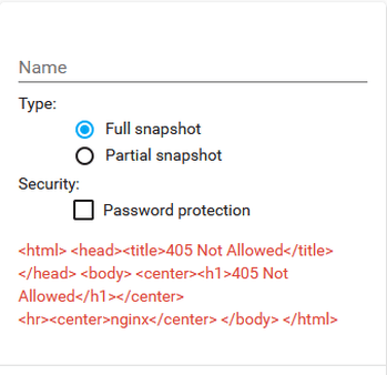

Sinds dat ik mijn HA gekoppeld heb aan een reverse proxy op een Synology, krijg ik een foutmelding met mijn Snapshots.
Afbeeldingslocatie: https://tweakers.net/i/OC8F1cjbont51fE7nuHza7oVQ10=/full-fit-in/4000x4000/filters:no_upscale():fill(white):strip_exif()/f/image/dQDhMEXM5EO2ITYWFctKcuDC.png?f=user_large
Ik kan er alleen niks over vinden waarom ik deze melding nu krijg!

Wachten... schreef op maandag 23 november 2020 @ 13:28:
Foutmelding had ik ook een paar weken terug, maar de snapshot werd wel gemaakt en de restore van deze snapshot werkte ook gewoon. Dus lijkt meer iets cosmetisch.
De foutmelding lijkt uit nginx (dus je Synology) te komen. Is er iets in de logging van de reverse proxy terug te vinden? Wellicht dat daar stiekem een configuratie foutje in is geslopen of iets dergelijks.
Ik heb dezelfde foutmelding. Hoe het precies komt weet ik niet. Maar het lijkt verband te hebben met hoe de verbinding is opgezet. In mijn geval gebeurd dit wanneer ik gebruik maak van een eigen domeinnaam.

aex351 schreef op maandag 23 november 2020 @ 13:56:
Ja ik gebruik hem ook i.c.m. een eigen domein.
Ik ben toch redelijk alergisch voor foutmeldingen, dus ben benieuwd of iemand precies weet waar dit vandaan komt en of het toch op te lossen valt.

Wachten... schreef op maandag 23 november 2020 @ 13:58:
Ja, ik ben er ten iedere geval nog niet achtergekomen hoe dit opgelost kan worden. Ik heb er wel voor zitten zoeken. In elk geval is het wel zo dat ondanks de foutmelding alles op de achtergrond wel blijft werken.
