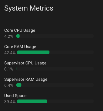

Zoals beloofd voor de mensen die mijn dashboard gebruiken vermeld ik het ook even hier. Nu
2 weken geleden versie 2.0 van mijn dashboard uitgebracht. Hij is nu al weer honderden keren gedownload & geïnstalleerd dus ik kan zeggen dat 2.0 stabiel genoeg is om te updaten naar als je 1.* al hebt draaien. Voor de mensen die willen updaten een link naar de docs: https://dwainscheeren.github.io/dwains-lovelace-dashboard/ en het dashboard op het HA forum https://community.home-as...-and-mobile-v2-0-0/168593

  • water_escape
  • Laatst online: 09:35
Goede idd. Ik zit ook op pi3. Twijfel over pi4 , nas of nuc.
Weet alleen niet waarom mijn DB zo groot is. Blijft groot ook na instellen van max 3 dagen data bewaren.
Afbeeldingslocatie: https://tweakers.net/i/68TLifXh5rSTGTzxV9uIdvU-Wj4=/full-fit-in/4000x4000/filters:no_upscale():fill(white):strip_exif()/f/image/9jRmeBVtuFYC8c9oKEXaZNd1.png?f=user_large
