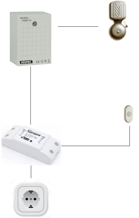

golles schreef op donderdag 26 november 2020 @ 13:32:
Mijn vibration sensor die ik in de deurbel bel had gaf geen melding meer als er op de bel gedrukt werd en wel als de deur (meterkast) onder de bel dicht ging, heel irritant dus ben toch maar overgegaan op een window/door sensor naast de spoel te plakken, werkt verder prima.
Niet helemaal relevant gezien jij een camera toe wilt voegen maar ik heb mijn ouderwetse bel slim gemaakt door een Sonoff Basic toe te voegen. Groot voordeel is dat de deurbel ook werkt als netwerk danwel Home Assistant even niet werkt.
Afbeeldingslocatie: https://tweakers.net/i/mFZScny8FFxXuyB-NCZmrlYa6cE=/full-fit-in/4000x4000/filters:no_upscale():fill(white):strip_exif()/f/image/9Vj8BNk8Zblckwq9tlVCZDZM.png?f=user_large
Image source http://redgrendel.com/the-doorbell/

aritmeester schreef op donderdag 26 november 2020 @ 15:27:
Mijn situatie is vergelijkbaar, alleen zit er dan een zigbee deur sensor in het kastje linksboven.
als je de bel indrukt, wordt de spoel magnetjisch en dat registreetd de deursensor, de gewone bel gaat altijd af, ook als HA/Z2M niet werkt.
Wel leuk om te zien hoeveel oplossingen er al gemaakt zijn voor de deurbel :-)
Wat wel leuk (als ik jouw setup goed begrijp) kun jij de bel zelf af laten gaan, leuk als alarm

golles schreef op donderdag 26 november 2020 @ 15:43:
Haha, ik kan inderdaad digitaal belletje trekken :X
Zit je hele sensor er dan in of alleen het ‘controller’ deel? K heb t met een vibration (Aqara) geprobeerd maar die paste er niet in. Deur wellicht wel. Draadloze deurbel overigens dus geen ringer als rechtsboven maar links en rechtsboven is 1 als het ware

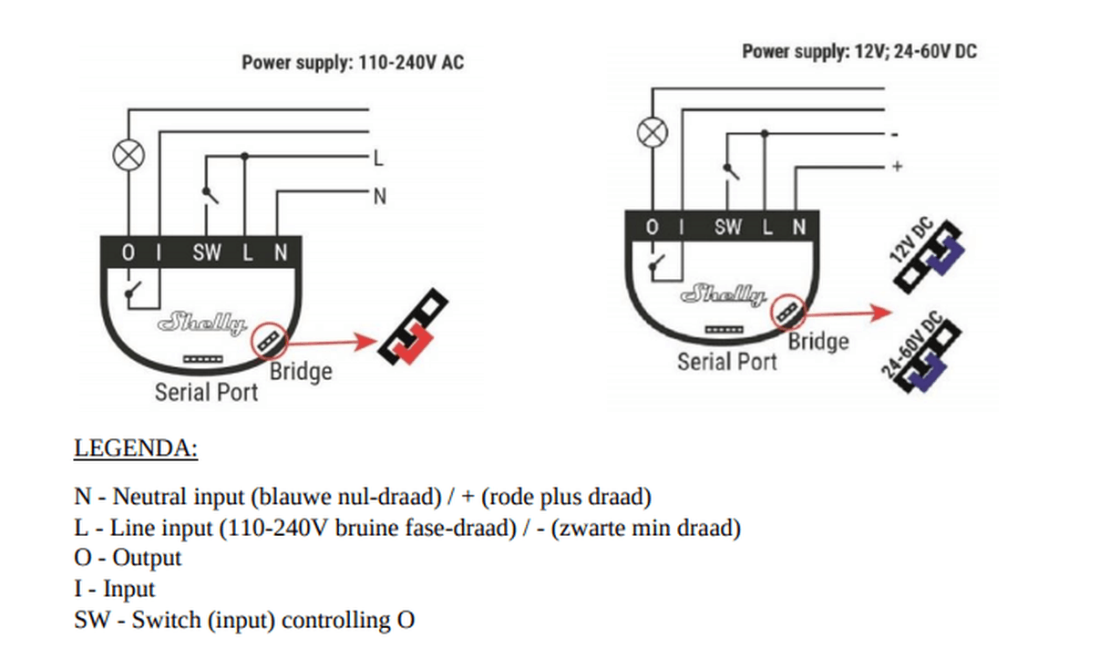

Exact hetzelfde maar dan met een Shelly:
https://community.home-as...mart-with-shelly-1/228215
edit: Nouja hetzelfde. Staat er nu niet 230 op de belschakelaar?
Ah, nee. Er wordt een gpio gebruikt van de ESP chip.
Afbeeldingslocatie: https://community-assets.home-assistant.io/optimized/3X/2/6/2643bb206f90038bdb0328b46c8454bc07878e5b_2_590x500.jpeg
En inderdaad een boel manieren om het slim te maken :D
[ Voor 5% gewijzigd door Jelte op 26-11-2020 17:46 ]

  • aritmeester
  • Laatst online: 24-10 22:21
Jelte schreef op donderdag 26 november 2020 @ 17:23:
Hmm, niet zo safe zo...
  • raymonvdm
  • Laatst online: 23-10 21:46
In het plaatje van @Jelte zie ik een voeding van 12vDC dus dat is wel veilig.
[ Voor 4% gewijzigd door raymonvdm op 26-11-2020 17:35 ]
  • golles
  • Laatst online: 19-10 15:19
Koepert schreef op donderdag 26 november 2020 @ 17:06:
Nadat de sensor gepaired was, heb Ik de sensor voorzichtig open geklikt en het printplaatje met batterij eruit gehaald, deze heb ik helemaal ingetaped met isolatietape en tegen de spoel van de bel geplakt, met het buisje van de sensor naar de spoel toe. Bij mij past het kapje er nog net over.
De reden dat ik het zo gedaan heb is voornamelijk omdat het makkelijk was maar ook zodat ik de sensor weer in elkaar kan zetten en dan nog een keer voor iets anders kan gebruiken

  • aritmeester
raymonvdm schreef op donderdag 26 november 2020 @ 17:33:
Scherp! Dat had ik niet gezien. Mijn reactie was op de constatering van @Jelte zelf waarin hij 230V noemt.
Als het volgens het schema is aangesloten is het laagspanning en dus een stuk veiliger.

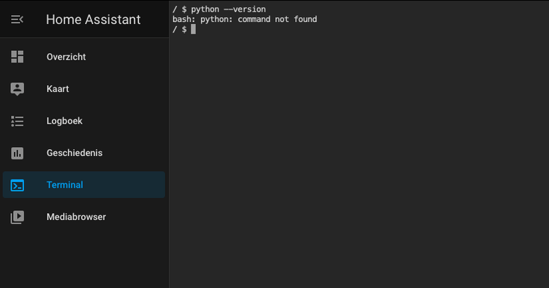

Ik heb besloten me ook te verdiepen in home-assistant. Ziet er erg veelbelovend uit. Vooral de configureerbaarheid trekt me zeer aan, en de vele integraties.
Ik heb een nieuwe Pi gekocht (4b, 8GB). Ik heb de home-assistant image van home-assistant zelf als image gebruikt voor balen etcher, fluitje van een cent. Ik heb een aantal integrations toegevoegd, echt nu kom ik bij een integration waarvoor ik python nodig heb. Het lijkt er op dat die niet is meegeinstalleerd met het image wat ik gebruikt hebt. Geen punt, terminal add-on even installeren en met apt-get binnen hengelen en gaan met die banaan.
Niet dus. apt-get etc wordt niet ondersteund.
Gezien python dus niet meegeleverd wordt, maar een heel aantal basale terminal functies niet ondersteund wordt, ben ik een beetje zoekende. Heb ik ergens iets over het hoofd gezien, of doe ik iets heel stoms?
Ik heb de topics een aantal keren doorgelezen, maar kon niet echt een oplossing vinden. Uiteraard ook even op de HA.io site zelf gekeken, maar daar werd ik niet veel wijzer van. Wat ik heb gevonden:
Ik heb o.a. dit gevonden https://www.reddit.com/r/...python_in_hassio/g21sida/ maar daar komt ook niet echt een oplossing uit.
Ik heb dit image gebruikt om te installeren: https://github.com/home-a...assos_rpi4-64-4.16.img.gz
Ik hoor graag jullie opmerkingen wat ik fout doe. Alvast bedankt.

  • Septillion
  • Laatst online: 22:51
@Spacecowboy Ik kan je vertellen, Python wordt zeker meegeleverd. Dat is namelijk de taal waarin Home Assistant is geschreven :D
Maar vervolgens draait alles in Dockers, zo ook de SSH addon. Dus voor we je echt kunnen helpen, wat probeer je echt draaiende te krijgen?

Ja dat is dus ook het vreemde. Maar als ik vraag welke photon versie 'ie dan heeft, krijg ik "command not found":
Ik zal gok ik wel een denkfout maken? Ik neem aan dat als je een pythonscript voor een integration wil uitvoeren, het toch via deze terminal gaat?
Afbeeldingslocatie: https://tweakers.net/i/4ed8BcUKleEZ13gEY2o4q9ekTl8=/800x/filters:strip_exif()/f/image/qrInv913prbaEBr8H4YJMWYG.png?f=fotoalbum_large
[ Voor 43% gewijzigd door Spacecowboy op 27-11-2020 21:45 ]

Spacecowboy schreef op vrijdag 27 november 2020 @ 21:42:
Ja, je miste mijn tweede alinea ;)
Dus je zit niet bare metal, dat zit je ook nooit als je HA OS draait. Dus wat probeer je echt te doen?

Ora et Labora schreef op vrijdag 27 november 2020 @ 10:07:
Ik zou het eerst handmatig proberen.
Dus inderdaad de terminal en ssh addon, dan die openen en het commando python3 -m pip install catt geven en kijken of dat werkt.
Dan vanuit dezelfde ssh addon het commando
catt -d "Keuken" cast_site https://webadressoftheHA/lovelace-hub/0
En kijken of dat werkt.
Uiteraard is Keuken de naam van mijn hub, let wel op dat je ook de trusted networks hebt ingevuld je moet zonder in te loggen, lokaal bij die pagina kunnen.
python 3 command not found
daar begint het al lol
edit;: zie net hierboven dat ik niet de enige ben
[ Voor 3% gewijzigd door skank op 28-11-2020 10:36 ]

@Spacecowboy @skank
Ik heb het idee dat python niet in je/het standard path staat waardoor hij het commando niet herkent.
Zoals @Septillion aangeeft, HA draait op python dus het moet er op staan, anders werkt het niet 😀
In de terminal, kan je eens dit commando geven:
ps ax|grep -i pyth
Dan zie je (als het goed is) iets van:
pi@rpi-1:~ $ ps ax|grep -i pyt
  622 ?        Ssl    0:00 /usr/bin/python3 /usr/share/unattended-upgrades/unattended-upgrade-shutdown --wait-for-signal
  636 ?        Ssl  202:47 /usr/bin/python3 /usr/bin/fail2ban-server -xf start
 3045 pts/0    S+     0:00 grep --color=auto -i pyt
10221 ?        Ssl  240:11 /usr/local/bin/python3 /usr/src/homeassistant/homeassistant/__main__.py --config /config
Nu weet je dat het commando niet "python" moet zijn maar "/usr/local/bin/python3".
Note: ik draai HA in Docker dus het path op jullie installatie kan anders zijn natuurlijk

  • skank
  • Laatst online: 20-10 14:48
daxy schreef op zaterdag 28 november 2020 @ 12:03:
@Spacecowboy @skank
ps ax|grep -i pyth
[cmd]pi@rpi-1:~ $ ps ax|grep -i pyt
Dan krijg ik
525 root 0:00 grep -i pyth
  • daxy
  • Laatst online: 09-10 15:49
skank schreef op zaterdag 28 november 2020 @ 12:46:
Dan krijg ik
Da's niet veel 😀
Probeer anders eens alleen "ps ax". Dan kunnen we even kijken wat er te zien is.
Zoals ik zei, ik draai in Docker dus het kan net anders zijn.
Do not argue with a fool. He will drag you down to his level and beat you with experience.
  • skank
daxy schreef op zaterdag 28 november 2020 @ 12:58:
Da's niet veel 😀
Afbeeldingslocatie: https://i.ibb.co/wKtRFhx/img.jpg
  • daxy
Hmm, vreemd. Dit werk toch iets anders dan wat ik gewend ben.
Sorry, hier houdt het even op voor mij :(
  • skank
Dju, had zag er nochtans goed uit en simpel om die catt te gebruiken
Mijn kennis stopt ook
Catt lukt nu
Wanneer ik mn dashboard cast, krijg ik op de hub "dashcast" te zien en een chromecast geluidje
Direct erna hoor ik een ander geluid maar helaas geen dashboard te zien
In dat webadres van het dashboard, moet daar de poort 8123 achter of niet?
Heb al beide geprobeerd..
en zie ik bij jou staan lovelace-hub/0
Bij mij is dat lovelace-tablet/Home
Maar dat lukt dus niet.. of ik doe iets mis
de dashcast stopt precies ook niet, ik ging daarpas kijken en die kwam er terug op
[ Voor 3% gewijzigd door skank op 28-11-2020 18:19 ]

  • skank
Troetelbeer schreef op zaterdag 28 november 2020 @ 18:23:
En hoe heb je catt nu werkend gekregen? Wel zo fijn als je info ook deelt, i.p.v. alleen vraagt ;)
Ik dacht dat ik het hier gezet had :p
Gewoon de andere addon geinstalleerd: https://github.com/hassio-addons/addon-ssh
En dan manueel geprobeerd zoals hier gezegd werd.. "python3 -m pip install catt"
Maar ik ben er nog niet he
ik zie dash cast, maar nog geen dashboard p:

  • skank
Troetelbeer schreef op zaterdag 28 november 2020 @ 18:42:
@skank Ah ok, die heb ik net dus ook even geinstalleerd. Straks even mee aan de gang gaan :)
Ik kom op de login scherm van HA terecht nu op de hub.
Blijkbaar moet je trusted networks ook toevogen in je configuration.yaml
Is dat iets wat je best in je secrets zet?

https://www.hobbyelectron...uct/esp-01-relais-module/ maar hier ontbreekt nog een voeding en de ESP zelf natuurlijk, nu wil ik deze voorzien van (naamvansoftware)
Nu zag ik ook de Shelly 1, is het mogelijk om daarvan het relais 1 seconden te sluiten bij het inschakelen (dat hij zelf weer uitschakeld)
Ben ik nu de enige die de handleiding van een Shelly1 verwarrend vind (qua jumper dan) als ik kijk naar de kleur is het net of de jumper bij 230 volt verwijderd moet worden. Maar blijkbaar is de jumper boven in 12vDC en onder is het of 230vAC of 24-60vDC 8)7
Afbeeldingslocatie: https://tweakers.net/i/IgOiI0wYHe2wVVnopgHlLcUMICQ=/full-fit-in/4000x4000/filters:no_upscale():fill(white):strip_exif()/f/image/rxN1eRYPN47Bq5GPQEkRh5G2.png?f=user_large
Overigens heb ik hem wel werkend als deurbel knop. Bij het inschakelen vanuit HA blijft hij 1 seconden aan en valt zelf weer uit.
Afbeeldingslocatie: https://tweakers.net/i/dVkGZ0dBElOgn1A36djoHoHdFJY=/800x/filters:strip_exif()/f/image/WQl7ByTKFFWTzA5Ku1A5U6qQ.png?f=fotoalbum_large
