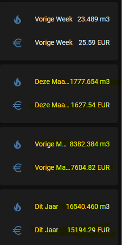

Ik zoek me een ongeluk en kom er maar niet uit.
Al een poosje heb ik dat de utility meter gas waardes voor een maand en jaar totaal niet kloppen en absurd hoog zijn, dag en week waardes zijn wel in orde.
Nu heb ik de hele config volledig nagelopen maar ik krijg het maar niet gevonden waarom de waardes zo compleet afwijken. De kosten is te verklaren want als je verkeerde input krijgt dan komt er ook een verkeerd resultaat uit.
Mijn inziens heeft het met de P1 meter waarde te maken welke voor gas eigenlijk maar 1 source heeft en dat is: sensor.p1_gas_usage, die waarden lijkt te kloppen maar klopt eigenlijk ook niet.
De meter zelf geeft 1759 en HA zegt 1777 (als ik op de waarde voor deze maand af ga)
Afbeeldingslocatie: https://tweakers.net/i/JbW-DnXhLRTSkSnvcZ_3e06UcNI=/full-fit-in/4000x4000/filters:no_upscale():fill(white):strip_exif()/f/image/M6lRTHolWGA22gv3O1FpWCbe.png?f=user_large
Afbeeldingslocatie: https://tweakers.net/i/WjAzfwEABgBuJP6O9cGft9QPF3E=/full-fit-in/4000x4000/filters:no_upscale():fill(white):strip_exif()/f/image/W9j6iF3bpAYxV2ZNGtu9Lyku.png?f=user_large
De gele gemarkeerde waardens lijken compleet op hol geslagen te zijn en dit is al een poosje.
En voor mijn gevoel begint het allemaal bij de utility_meter.
Mijn config is dit
(niet op de indent letten want die klopt inderdaad niet maar heb het even uit de andere config gekopieerd):
utility_meter:
hourly_gas:
  source: sensor.p1_gas_usage
  cycle: hourly
daily_gas:
  cycle: daily
weekly_gas:
  cycle: weekly
monthly_gas:
  cycle: monthly
yearly_gas:
  cycle: yearly
- platform: template
  sensors:
    # LAST PERIODS GAS
    yesterday_gas:
      friendly_name: Yesterday Gas
      unit_of_measurement: m3
      value_template: "{{ state_attr('sensor.daily_gas','last_period') }}"
    last_week_gas:
      friendly_name: last Week Gas
      value_template: "{{ state_attr('sensor.weekly_gas','last_period') }}"
    last_month_gas:
      friendly_name: last Month Gas
      value_template: "{{ state_attr('sensor.monthly_gas','last_period') }}"
    last_year_gas:
      friendly_name: last Year Gas
      value_template: "{{ state_attr('sensor.yearly_gas','last_period') }}"
Wat ook nog eens is is dat ik nog niet zo heel lang geleden een nieuwe gas meter gehad heb (en dus ook een nieuwe stroom meter).
Wat we dus zien bij deze maand (1777.xxx) is dus eigenlijk het totale verbruik en zou dus ook als Jaar waarden moeten gelden (tenminste dat denk ik?). De stroom waarden zijn wel correct.
Ik heb echt geen idee waar het nu mis gaat?
Ik dacht eerst dat mijn p1meter (esp8266) verkeerd geflashed was maar dat kan haast niet voor mijn gevoel.
Voor zover ik zien kan is het ook niet historische data want ik had mijn DB gesloopt dus alles is realtime.
Iemand enig idee wat hier mis gaat want wordt er nu wel een beetje moe van.

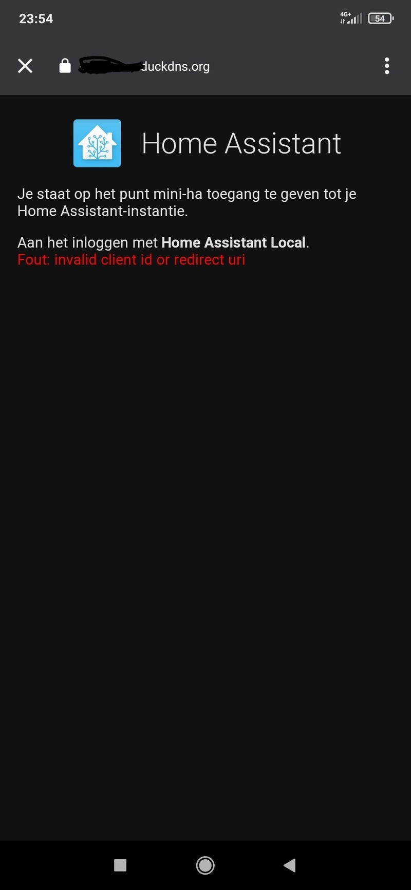

Ik heb een enigszins vreemd probleem. Ik heb mijn HA vrij compleet opgezet, integraties met Tradfir voor verlichting, een berg sensoren, verwarming enz. Via de Google api kan ik mijn HA besturen via mijn Google mini's of nest hub, dat werkt allemaal prima (op soms wat hickups na). Echter mijn vriendin heeft moeite met stembesturing. Als ze de Nest Hub gebruikt werkt alles goed, als ze een Google Mini gebruikt meldt deze dat het apparaat niet beschikbaar is. Beide apparaten zitten in hetzelfde netwerk en zijn door mij via Google Home in hetzelfde huis gezet, wel in verschillende ruimtes obv waar ze staan. Iemand enig idee?

  • etienne001
  • Laatst online: 22:29
Ben ff aan het testen of ik de home mini kan koppelen met HA.
Ik volg de handleiding https://www.home-assistan..._assistant/#configuration
Ik heb nu al 3x een project gemaakt en getest, maar op de laatste stap dat ik de Home app op de telefoon open en de [test] xxxxxx device wil toevoegen komt er een foutmelding vanuit HA lijkt het wel.
Op de test pagina van Google console zie ik niet veel verschijnen.
Afbeeldingslocatie: https://tweakers.net/i/XZEybPtDthkNCoWPbMNQbO4VQCU=/800x/filters:strip_icc():strip_exif()/f/image/QdOd8BdiX1bmD5FopU3hTScc.jpg?f=fotoalbum_large
Via google en de site van HA zelf kom ik niet veel verder.
Iemand hier een oplossing voor?

etienne001 schreef op dinsdag 17 november 2020 @ 00:02:
Heb je de test (draft) gestart bij Google ? Heb je external_url in je config ?

  • etienne001
martinvdm schreef op dinsdag 17 november 2020 @ 07:59:
Ik heb inderdaad netjes de test gestart zoals in de guide staat.
Vreemde is dat ik wel een melding krijg in HA als ik met Home het device wil toevoegen:
Afbeeldingslocatie: https://tweakers.net/i/1OEph0MWEU8a9AnICZziM6vi0Hg=/full-fit-in/4920x3264/filters:max_bytes(3145728):no_upscale():strip_icc():fill(white):strip_exif()/f/image/hQ75X1xyfImunULFGxYWd1XG.jpg?f=user_large
En ja ik het het duckdns adres gebruikt.
Als ik test door naar https://xxxxxx.duckdns.org/api/google_assistant te gaan krijg ik wel de melding 405, dus dat moet ook goed zijn.
Dit heb ik in de conf.yaml staan:
google_assistant:
  project_id: xxxxxxx
  service_account: !include service_account.json
  report_state: true
  expose_by_default: false
[ Voor 11% gewijzigd door etienne001 op 17-11-2020 12:24 ]
  • BertusG
@etienne001 Gebruik of ken je deze how-to? https://www.juanmtech.com...t-without-a-subscription/
Afgelopen weekend zonder problemen doorgelopen en ingesteld.
[ Voor 3% gewijzigd door BertusG op 17-11-2020 12:47 ]
  • etienne001
BertusG schreef op dinsdag 17 november 2020 @ 12:46:
Die zal ik vanavond eens even gaan doorlopen (y)
