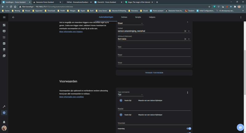

Ben vrij nieuw wat betreft Home Assistant, probeer momenteel via het UI een automation toe te voegen, wil nog niet echt lukken.
Heb mijn afvalbeheer sensors ingesteld en werkend.
Maar in automations probeer ik; als sensor datum = vandaag dan om 8.00 uur --> TTS naar mijn home minis : Vergeet niet het vuilnis aan de straat te zetten.

Tyrian81 schreef op zaterdag 14 november 2020 @ 07:58:
Hallo,
zit hier vast [Afbeelding]
Ik heb het omgedraaid. De tijd is mijn trigger. En als de sensor != None teruggeeft, laat ik mijn tts vertellen welke container aan de weg moet.
Mijn afvalverwerker heeft trouwens per afvalsoort een sensor, deze vertaal ik in een template sensor naar het soort voor die dag.

mr_derk schreef op zaterdag 14 november 2020 @ 08:52:
YAML:
afval_vandaag:
  friendly_name: 'Afval Vandaag'
  value_template: >-
      {% if states('sensor.rova_bio') != None and as_timestamp(states('sensor.date')) == as_timestamp(states('sensor.rova_bio')) %}
        Gft
      {% elif states('sensor.rova_paper') != None and as_timestamp(states('sensor.date')) == as_timestamp(states('sensor.rova_paper')) %}
        Papier
      {% elif states('sensor.rova_plastic') != None and as_timestamp(states('sensor.date')) == as_timestamp(states('sensor.rova_plastic')) %}
        Plastic
      {% else %}
        None
      {% endif %}
Dank je wel,
heb deze aangepast naar mijne:
YAML:
afval_vandaag:
  value_template: >-
      {% if states('sensor.areareiniging_gft') != None and as_timestamp(states('sensor.date')) == as_timestamp(states('sensor.areareiniging_gft')) %}
        Gft
      {% elif states('sensor.areareiniging_pmd') != None and as_timestamp(states('sensor.date')) == as_timestamp(states('sensor.areareiniging_pmd')) %}
        Plastic
      {% elif states('sensor.areareiniging_restafval') != None and as_timestamp(states('sensor.date')) == as_timestamp(states('sensor.areareiniging_restafval')) %}
        Restafval
      {% else %}
        None
      {% endif %}
Maar waar kan ik deze plaatsen ?

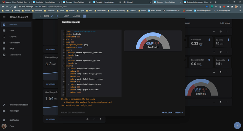

Heb 2 sensors die in 2 decimalen outputten , hoe pas je deze aan ?

Tyrian81 schreef op zaterdag 14 november 2020 @ 10:06:
Zie wat voorbeelden met round in een template sensor https://www.home-assistant.io/docs/configuration/templating/

dankje
YAML:
{{ (states('sensor.speedtest_download') | float * 1) | round(0) }}
{{ (states('sensor.speedtest_upload') | float * 1) | round(0) }}
Doet inderdaad wat ik wil , alleen hoe krijg ik deze in een kaart verwerkt?

Tyrian81 schreef op zaterdag 14 november 2020 @ 10:23:
dankje
YAML:
Door er een template sensor van te maken, zie https://www.home-assistant.io/integrations/template/

  • Tyrian81
  • Laatst online: 15-06 16:27

zou ik mss jouw automations.yaml over dit stukje mogen zien ? krijg de TTS niet voor elkaar in de UI

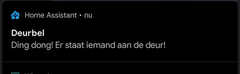

Afbeeldingslocatie: https://tweakers.net/i/_juEqxUv8gbAHXRCWPF_Juhrt4Y=/800x/filters:strip_icc():strip_exif()/f/image/tvsvJ0wCVzGisoDlF2kgnHq5.jpg?f=fotoalbum_large
Heb net even wat zaken getest en de automations werken ook prima.
Ik merk wel een kleine delay in de berichten en daadwerkelijk aanbellen maar ach, voor die 2 euro :P
De app notificatie komt dan later binnen dan de deurbel? In HA zie je wel direct wanneer er aangebeld wordt? Ik herken namelijk wel wat vertraging in app notificaties bij HA, maar wil dit ook installeren om uiteindelijk een visueel signaal te geven a.d.h.v. de deurbel. Dan vind ik het wel belangrijk dat daar minimale vertraging in zit. (zou lullig zijn als ik 2 trappen naar beneden loop terwijl de persoon al weg is vanwege de vertraging :+ )
Ik moet er even wat langer mee werken om hier een concreet antwoord op te geven maar voor nu leek er wel enige vertraging in de notificaties te zitten ja.

-Casper schreef op maandag 16 november 2020 @ 11:57:
Ik heb dezelfde, en merk ook wat vertraging in de notificatie. Dat komt echter doordat mijn telefoon de notificatie wat vertraagd doorgeeft. Ik heb ook lampen laten knipperen, en dat werkt meteen.
