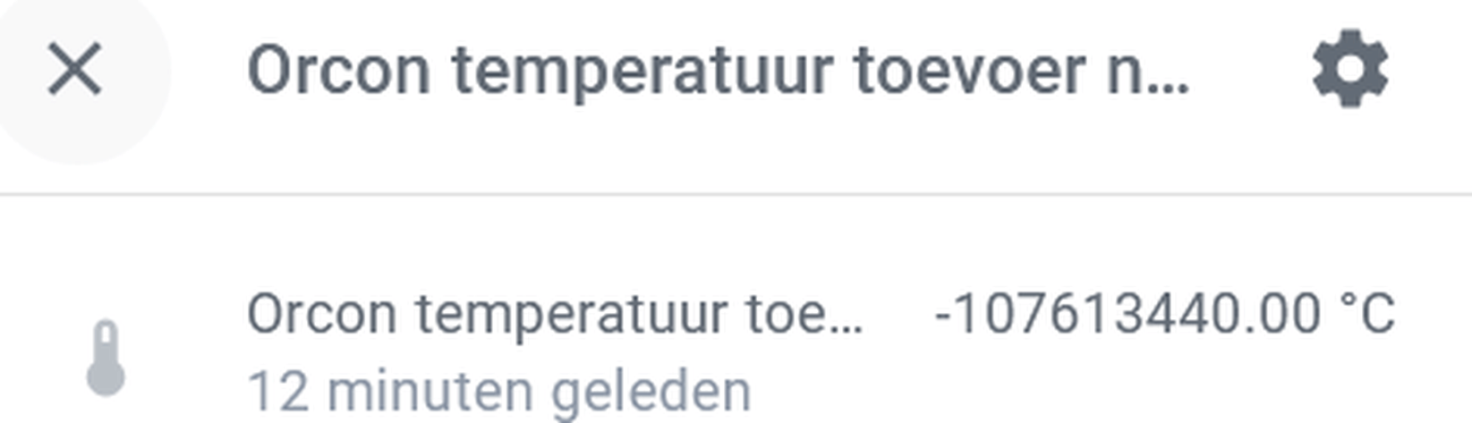

Ik heb een modbus sensor met een aantal float register voor temperaturen en debieten van ventilatiesysteem. Als ik deze registers uitlees krijg ik hele vreemde waarden terug.
Afbeeldingslocatie: https://tweakers.net/i/r5wJK_n8-eyfk1a3qzu8DGqoGUk=/full-fit-in/4000x4000/filters:no_upscale():fill(white):strip_exif()/f/image/56Z3l0Lxe8xK3UuWh2f77etJ.png?f=user_large
Afbeeldingslocatie: https://tweakers.net/i/tTT7QrAqGFzyx-Z0lHjvQWNRq4g=/800x/filters:strip_exif()/f/image/c1MaALSHeYq4zbd9aE80ldXE.png?f=fotoalbum_large
      - name: Orcon temperatuur toevoer naar woning
        hub: hub1
        register_type: holding
        unit_of_measurement: "°C"
        slave: 2
        register: 41011
        data_type: float
        precision: 2
        count: 2
Weet iemand wat de oorzaak kan zijn?

  • Vaevictis_
  • Laatst online: 21:27
Vaevictis_ schreef op vrijdag 13 november 2020 @ 07:20:
        hub: hub1
        slave: 2
        register: 41011
        data_type: float
        precision: 2
        count: 2
Mocht iemand hier tegenaan lopen, bij mij is het opgelost met reverse_order: true
Geen idee waarom een fabrikant dit zo doet. Hopelijk bespaar ik iemand anders tijd hiermee. :*)
