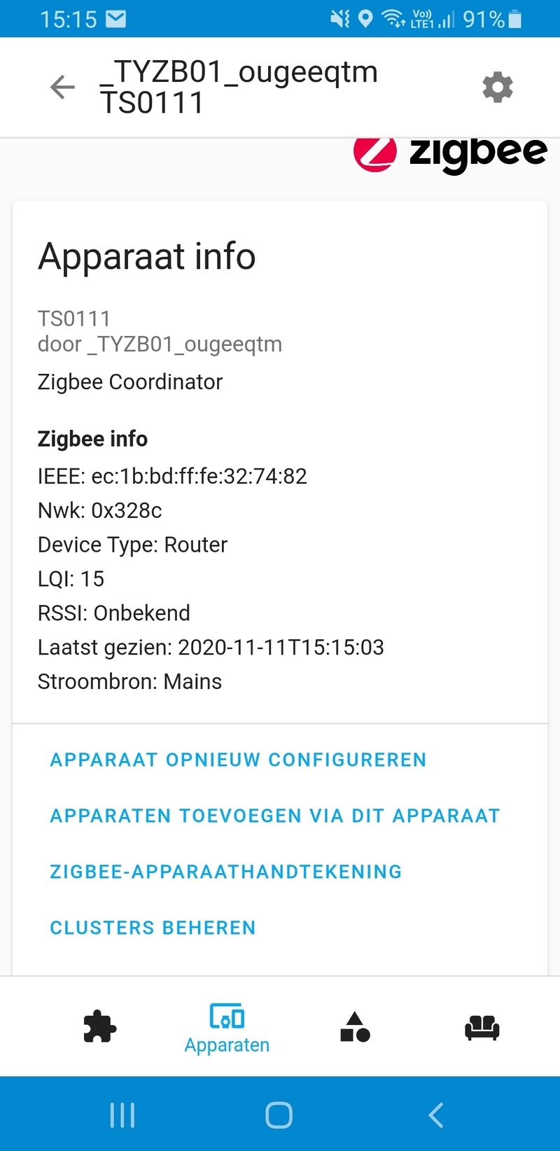

Ik heb vandaag een zigbee smartplug toegevoegd aan home assistant via een USB zigbee dongle (mqtt). De smartplug werd dadelijk herkend en toegevoegd. Echter denkt home assistant blijkbaar dat het een lamp is. Zo lijkt het toch want er wordt dadelijk het symbool van een lamp aan toegekend. Nu het hele rare is dat ik de socket wel kan bedienen (aan/uit zetten) doch enkel als ik dicht er bij sta met mijn gsm?? Ik heb dus de socket even toegevoegd aan mijn home screen op de home assistant app op mijn gsm en kan de de schakelaar togglen waardoor hij ook effectief uit en aan gaat doch enkel en alleen als ik er dicht bij sta. Sta ik enkele meters verder met mijn gsm dan gebeurd er niks. Iemand een idee wat dat kan zijn? Home assistant draait op een pc met ubuntu. Deze staat centraal in de woning en ik benader alles via duckdns.
Mss een screenshot waar iemand iets mee kan:
Afbeeldingslocatie: https://tweakers.net/i/F4YtRgGhykXcol8z8Z7mg-Bw17k=/800x/filters:strip_icc():strip_exif()/f/image/e2WwzUsypP3QXrguyNZICfh5.jpg?f=fotoalbum_large
Afbeeldingslocatie: https://tweakers.net/i/6DP9gLDW2ai9AKWdFcvF-0mQMIM=/800x/filters:strip_icc():strip_exif()/f/image/Q9o8m9krraaGmh6rY6PMUyqu.jpg?f=fotoalbum_large

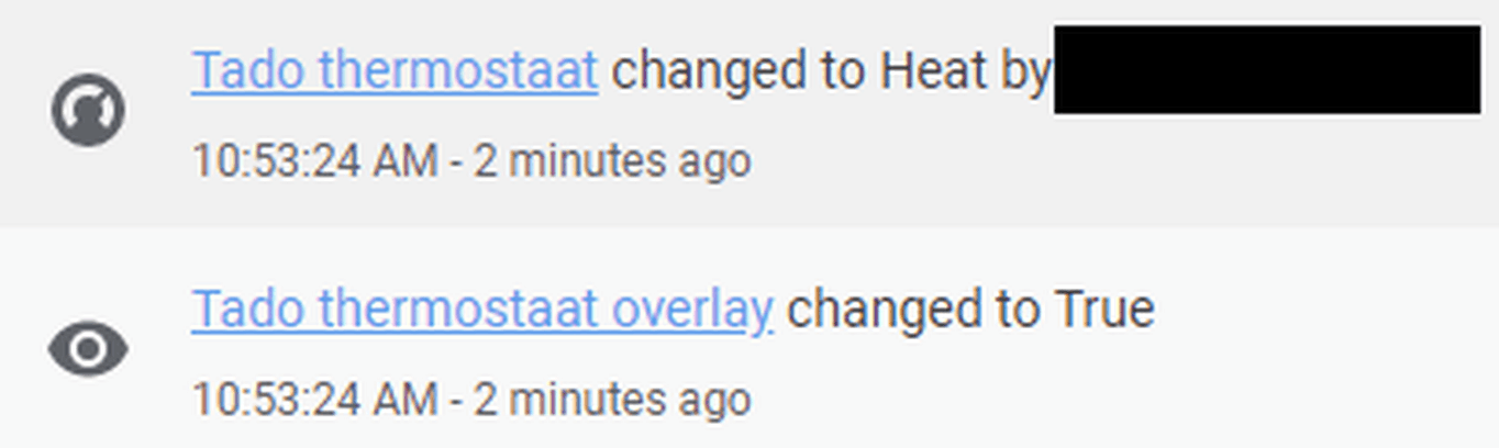

Ik maak gebruik van de custom card Simple Thermostat waarmee ik mijn verwarming bedien. Ik heb zojuist de verwarming hoger gezet, en dan krijg ik daarvan een melding op mijn telefoon met de volgende automation:
YAML:
- alias: Melding indien Tado handmatig wordt aangepast
  trigger:
  - platform: state
    entity_id: sensor.tado_thermostaat_overlay
    to: 'True'
  - platform: state
    entity_id: climate.tado_thermostaat
    attribute: temperature
  condition:
    - condition: state
      state: 'True'
    - condition: state
      entity_id: sensor.tado_thermostaat_power
      state: 'ON'
  action:
  - service: notify.mobile_app_iphone_van_ronker
    data:
      message: De verwarming is zojuist handmatig ingesteld op {{state_attr('climate.tado_thermostaat', 'temperature') }} {{state_attr('sensor.tado_thermostaat_temperature', 'unit_of_measurement')}}
Ik zie in het logboek de volgende melding:
Afbeeldingslocatie: https://tweakers.net/i/px8obZSF_gYbaJjhJVY6yT5dlkk=/full-fit-in/4000x4000/filters:no_upscale():fill(white):strip_exif()/f/image/OgsyEf1wkvOLj71EDj2gWrJZ.png?f=user_large
Hoe kan ik in mijn automation de naam meesturen van degene die deze actie heeft uitgevoerd? Ik zie dus in de log de naam van de user die de verwarming hoger heeft gezet, maar hoe stuur ik die mee?
EDIT: found it!
Onder water wordt het user id meegegeven, heb op de community iets gevonden en met wat getweak heb ik nu onderstaande. Wellicht ook interessant voor anderen, vandaar de update. Ben wel benieuwd of dit ook nog eenvoudiger kan en of HA hier ook officiële documentatie voor heeft, dus als iemand hier nog meer over weet hoor ik het graag!
YAML:
    data:
      message: >
        {% set id = trigger.to_state.context.user_id %}
        {% set user = {'3b6640ae7af84f46a329b77d6e6e2d71':'ronker',
                       '8fde97491da34f828db87fe2ed816592':'vriendin'} %}
        {% set user = user[id] if id in user else id %}
        De verwarming is zojuist handmatig ingesteld door {{user}} op {{state_attr('climate.tado_thermostaat', 'temperature') }} {{state_attr('sensor.tado_thermostaat_temperature', 'unit_of_measurement')}}
[ Voor 24% gewijzigd door Ronker32 op 12-11-2020 14:15 ]
