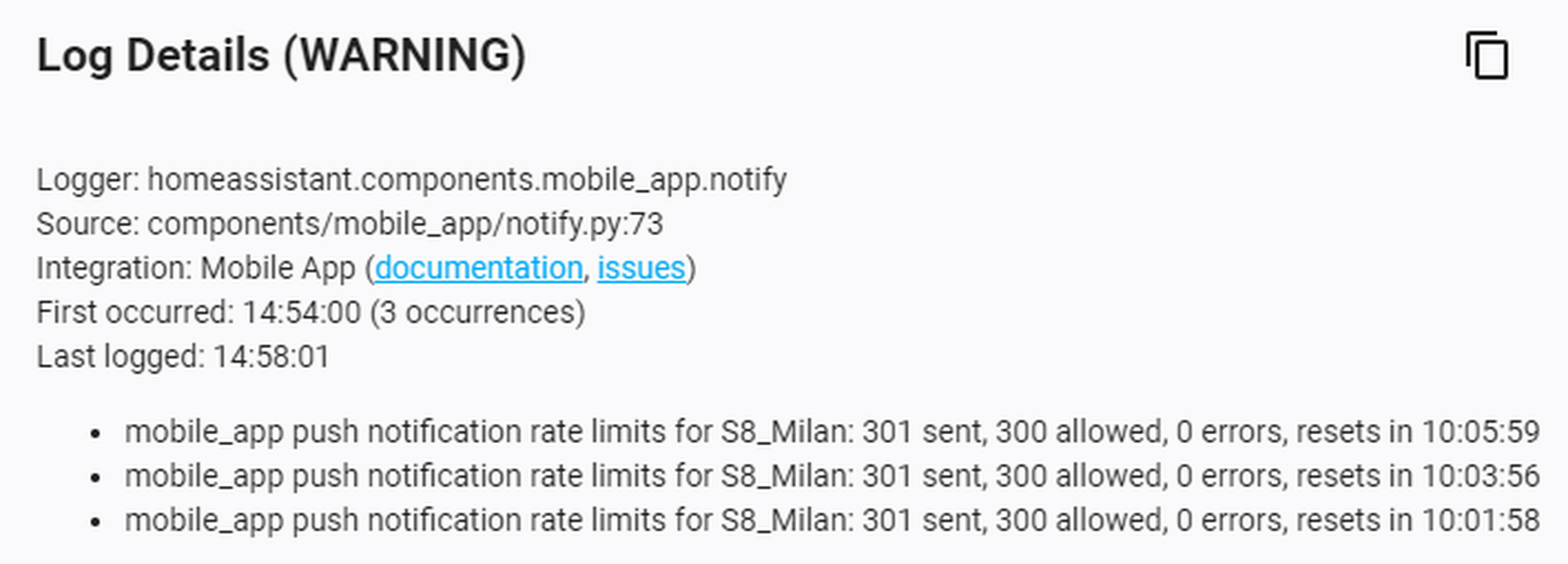

Iemand enig idee hoe onderstaande melding in het logboek zou kunnen opgelost worden?
Het eigenaardige is dat we helemaal gene 300 notificaties richting deze smartphone sturen. We hebben 2 andere smartphones die aan HA gekoppeld zijn, daar lopen we niet aan tegen deze melding.
Afbeeldingslocatie: https://tweakers.net/i/Dw2wVt75URzB7xrYoKV365ORKtI=/full-fit-in/4000x4000/filters:no_upscale():fill(white):strip_exif()/f/image/msUwNwX5S1UsV16ObMLTdrks.png?f=user_large
  • roynolf
  • Laatst online: 05-12-2023
roynolf schreef op woensdag 4 november 2020 @ 15:01:
Soms werkt dit forum therapeutisch want ik heb zojuist de oorzaak gelocaliseerd.
YAML:
  # https://www.home-assistant.io/docs/automation/trigger/#time-pattern-trigger
  alias: Notify Mobile app
  mode: single
  trigger:
      - platform: time_pattern
        minutes: "/2"
  action:
    service: notify.mobile_app_s8_milan
    data:
      message: "request_location_update"

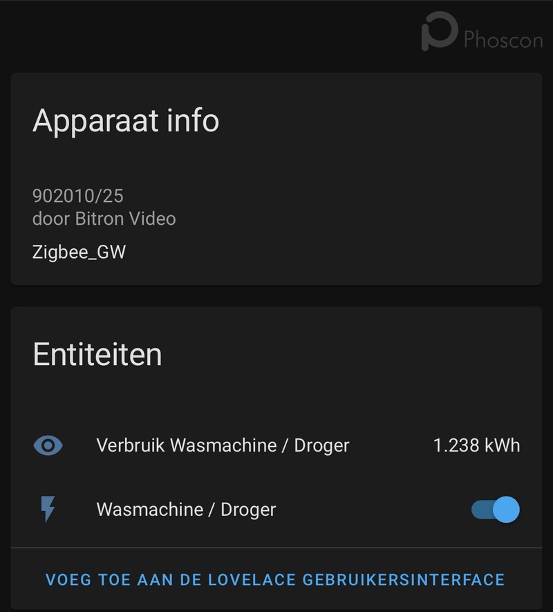

Inmiddels een erg tevreden HA gebruiker (Voorheen Domoticz) nadat ik gebruik heb gemaakt van Phoscon / Deconz met de Conbee II usb stick alle gateway eruit gegooid :-p
Maar nu zit ik al twee avonden te klooien en hoop ik dat jullie mij kunnen helpen met mijn nieuwe smart plug van Bitron (902010/25) zoekfunctie hier heeft helaas niet geholpen en ondertussen al flink geduckduck’d haha.
Ik wil het namelijk gebruiken om de actuele stroomverbruik te meten zodat ik een melding krijg wanneer de wasmachine of droger klaar is in HA. Nou zijn daar al enkele voorbeelden hiervan te vinden maar die maken allemaal gebruik van current sensor,
Ik zie er maar twee dat is de schakelaar en totaalverbruik per uur en niet een extra entiteit voor het actuele verbruik,
Alleen als ik op het totaalverbruik klik zie ik wel power staan met het actuele verbruik, Hoe kan ik dat splitsen en gebruiken voor de wasmachine automation? :)
Afbeeldingslocatie: https://tweakers.net/i/kZ0JEh2XoNT4Ygmd4DNpqsfQGDQ=/800x/filters:strip_icc():strip_exif()/f/image/tHYJWas96Ky4fbLaA2qcR5LJ.jpg?f=fotoalbum_large
Afbeeldingslocatie: https://tweakers.net/i/Ps7WbHLZUA0zpULVrGMaUiJychA=/800x/filters:strip_icc():strip_exif()/f/image/oOcfADDig9ObPg3IyWmef2XU.jpg?f=fotoalbum_large
  • JBS
JBS
Silent_Bob schreef op woensdag 4 november 2020 @ 20:08:
Met een template sensor kun je de states attributen eruit plukken: https://www.home-assistan...on/templating/#attributes

That does the trick, Bedankt daarvoor!
Weer wat geleerd :*)
  • golles
  • Laatst online: 19-10 15:19
Silent_Bob schreef op woensdag 4 november 2020 @ 20:57:
Als je het alleen voor een automation wilt gebruiken heb je geen template sensor nodig, je kunt een trigger instellen op een attribute: https://www.home-assistan...er/#numeric-state-trigger
