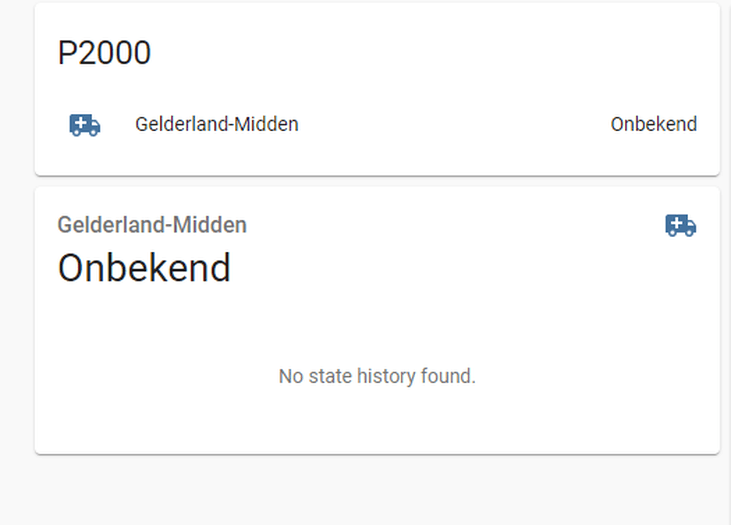

  • Laatst online: 23-10 16:13
Clavat schreef op zondag 4 oktober 2020 @ 10:52:
YAML:
sensor:
  - platform: p2000
    regios: 23
    disciplines: 1,2,3,4
    scan_interval: 20
    icon: mdi:fire-truck
  - platform: p2000
    regios: 23
    radius: 100000
    scan_interval: 10
    latitude: 51.192700
    longitude: 5.992880
Ik ben toevallig vandaag ook bezig met de P2000 meldingen maar op een of andere manier komt er geen data binnen.
Ik heb de P2000-map gekopieerd in m'n custom components zoals hier staat. (Ik kon de P2000 niet in Hacs vinden).
https://github.com/cyberjunky/home-assistant-p2000
Vervolgens in m'n configuration.yaml het volgende gezet:
YAML:
  - platform: p2000
    regios: 7
    scan_interval: 10
Vervolgens op m'n dashboard een sensor en entity toegevoegd maar er komt geen data binnen.
De code lijkt op die van jou. Werkt het bij jou wel?
Afbeeldingslocatie: https://tweakers.net/i/fbvjwfi05RMOQaSmMoJhtPe-hz4=/full-fit-in/4000x4000/filters:no_upscale():fill(white):strip_exif()/f/image/oFiqOvB5GoLzeWk0vACi3HvQ.png?f=user_large
Uiteraard heb ik de boel herstart en dergelijken.
[ Voor 26% gewijzigd door Ora et Labora op 03-11-2020 13:27 ]

Ora et Labora schreef op dinsdag 3 november 2020 @ 13:22:
YAML:
  - platform: p2000
    regios: 7
    scan_interval: 10
Is er wel al een melding geweest in de regio? En heb je ook het 2de stuk waar je de straal in aangeeft.
Als je die hebt en maar op 10km hebt staan kijkt die alleen in een straal van 10km om je heen.

Clavat schreef op dinsdag 3 november 2020 @ 13:32:
Ik heb geen straal ingesteld maar als ik regio Rotterdam gebruik zie ik wel meldingen dus het staat wel goed.
Ik zal de straal ook instellen, bedankt en m'n eigen fout.
