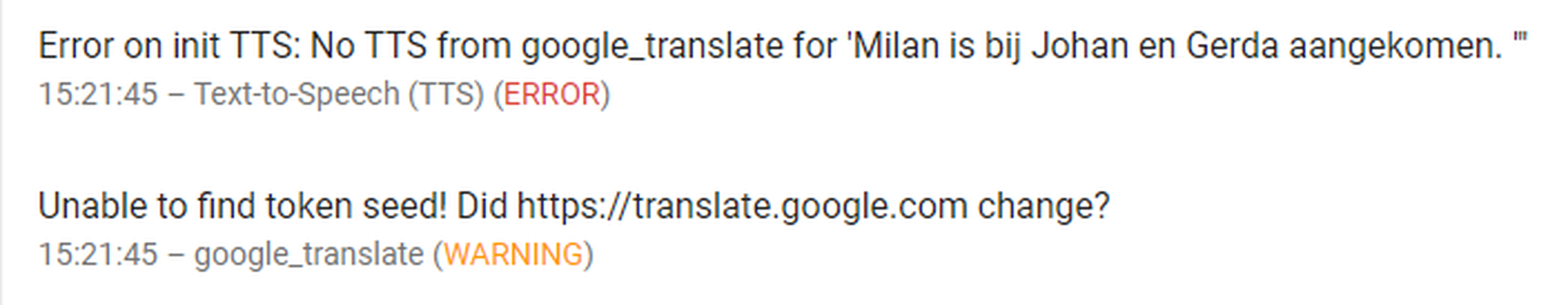

Moest net wel even gniffelen om deze foutmelding. Is het een keer droog, weet HA niet hoe 'ie daarmee om moet gaan :D
Afbeeldingslocatie: https://tweakers.net/i/k_pz-l2aBKE1VJcusX192M5C7LY=/full-fit-in/4000x4000/filters:no_upscale():fill(white):strip_exif()/f/image/6qKZHzqHErjYl78T8E2xtlnZ.png?f=user_large

Sinds de update naar 0.117 lopen de tts meldingen op Google Home apparaten in de soep.
Als ik in het logboek kijk dan krijg ik volgende melding.
Afbeeldingslocatie: https://tweakers.net/i/MoHHy7vHYtghNRmwT3LXxrGezO0=/full-fit-in/4000x4000/filters:no_upscale():fill(white):strip_exif()/f/image/O6orSCR0PnvQZf9AxURvVefv.png?f=user_large
De tts-meldingen komen dus 'at random' door wat het hele verhaal nog gekker maakt.
Ervaren jullie dit ook? Zoja, ligt een oplossing voor handen?
[ Voor 9% gewijzigd door roynolf op 05-11-2020 15:58 ]

Ik heb het ook, ik heb mijn logs bij deze issue gezet: https://github.com/home-assistant/core/issues/38585

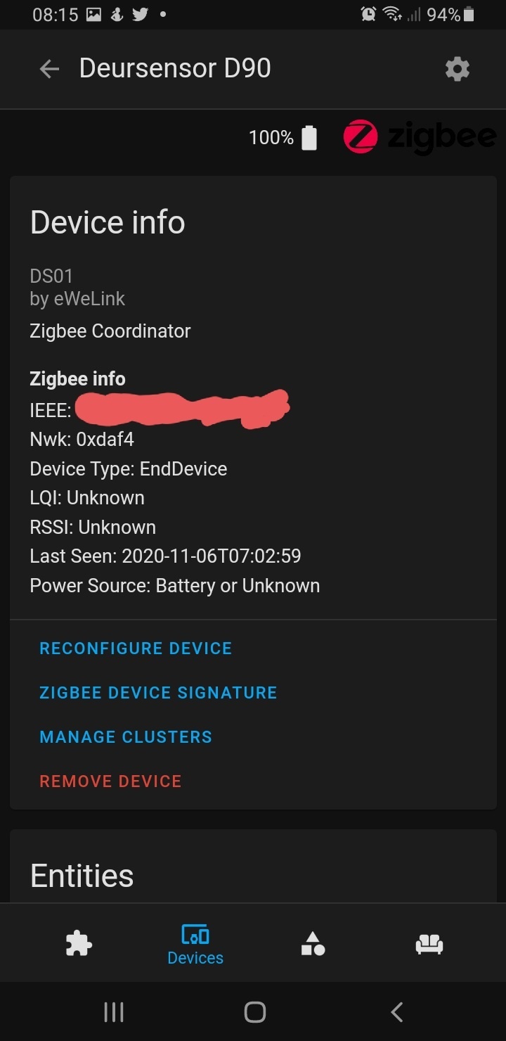

Hoi allemaal,
Ik hoop dat iemand mijn kan helpen ivm ZHA en mijn 2 deur sensoren die niet via mijn router verbinden maar via mijn coördinator.
De situatie is dat ik mijn home assistant draai op een proxmox VM, in die machine zit met een verlengkabel van 50cm een cc2531 met antennetje . Deze machine staat in de nok van het huis waar ook een ubiquiti AP hangt en nog een xpenlogy server draait (geen wifi erop).
Ik heb een tweede cc2531 zonder externe antenne geflashed met router firmware. Deze zit op dit moment op een centrale plek in de woonkamer.
Alles is in home assistant zichtbaar en gekoppeld via de zha koppeling. Echter zijn de LQI van twee deur sensoren van sonoff (snzb04) laag. Soms valt de verbinding ook weg. Ik kan op dit moment nog niet achterhalen of ik handmatig kan overschakelen naar een betere router of dat de devices dit zelf moeten doen en hoop dat iemand mij dat kan vertellen.
Afbeeldingslocatie: https://tweakers.net/i/S-iRLdRDmnyBH9sJ861VW6Zpcj4=/full-fit-in/4920x3264/filters:max_bytes(3145728):no_upscale():strip_icc():fill(white):strip_exif()/f/image/NT1qbGM0rePmAOVztAHx1nbp.jpg?f=user_large
Afbeeldingslocatie: https://tweakers.net/i/2k7fmxh3asvDjuDMZr-FIwzkgmg=/full-fit-in/4920x3264/filters:max_bytes(3145728):no_upscale():strip_icc():fill(white):strip_exif()/f/image/MeRTLZi6Skpph5QHw2AFf68A.jpg?f=user_large
  • Septillion
  • Laatst online: 21:47
@Oulewappeur Probeer ze eens te repairen op de huidige locatie. Er zijn een aantal Zigbee devices die hun route fixed houden na het pairen, zeker op Zigbee 1. Als je dus later een router toevoegt zullen ze die niet gebruiken. Alleen als je ze repaired en de router is dan de beste routen zullen ze hem gaan gebruiken.
  • tweedebas
  • Laatst online: 30-08 20:30
Oulewappeur schreef op vrijdag 6 november 2020 @ 08:18:
Hoi allemaal,
Kijk eerst even met deze tool hoe de verbindingen precies lopen.
https://github.com/zha-ng/zha-map en de visualisatie card.
Afbeeldingslocatie: https://tweakers.net/i/2YhjakLy7n-m8P3dMD_FR-fnGJQ=/800x/filters:strip_exif()/f/image/xLS1U4gRrmBrALHeUzj3KMz2.png?f=fotoalbum_large
De routes worden door de coördinator bepaald. (Met een deconz kan je handmatig een route kiezen, weet niet of dat ook met een cc2531 kan.)

Septillion schreef op vrijdag 6 november 2020 @ 08:24:
Repair zit niet in ZHA? Of kijk ik er overheen.
  • Septillion
@Oulewappeur ZHA ken ik niet, draai zelf Zigbee2MQTT. Maar volgens mij gewoon weer nieuwe devices accepteren en de pair procedure van je device doen. Meestal knop 10 seconden indrukken.

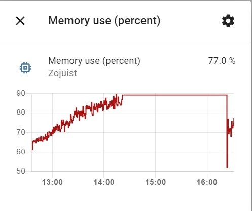

Een HA omgeving (Home Assistant OS op een Raspberry Pi 3b+ met een SSD, niet mijn omgeving) geeft problemen waarbij deze na een (her)start prima werkt, maar na verloop van tijd steeds trager wordt en uiteindelijk crasht, inmiddels vaak binnen 'n uur.
Samba blijft in dat geval wel altijd beschikbaar.
De system monitor https://www.home-assistan.../#configuration-variables geeft aan dat het CPU gebruik (load) op maximaal 25% komt. Opslag heeft 20% in gebruik.
Het geheugen lijkt echter wel vol te lopen:
Afbeeldingslocatie: https://tweakers.net/i/e5TPtSdfJsQt25pUg3fpcwvNFug=/full-fit-in/4920x3264/filters:max_bytes(3145728):no_upscale():strip_icc():fill(white):strip_exif()/f/image/BqoSNwWlRnS0BZaJab8or7KF.jpg?f=user_large
De System Metrics op dit moment:
Afbeeldingslocatie: https://tweakers.net/i/GbDiiTyegglwFD6SOSQjqmKaiA8=/full-fit-in/4000x4000/filters:no_upscale():fill(white):strip_exif()/f/image/JXgQ05hJp2if5rwQ2ujgIUlL.png?f=user_large
Home Assistant: 0.117.4
Supervisor: 2020.11.0
HassOS 4.15
Add-ons als deCONZ zijn up-to-date.
Recorder gaat naar MariaDB.
State changes naar naar InfluxDB.
Na een herstart zie ik dat diverse platformen 'is taking over 10 seconds' melden. Een paar keer, maar daarna lijkt het wel te worden opgestart.
Via Supervisor > Tab System zie ik herhaaldelijk:
20-11-06 15:48:16 WARNING (MainThread) [supervisor.misc.tasks] Watchdog/Docker found a problem with observer plugin!
20-11-06 15:48:16 INFO (MainThread) [supervisor.plugins.observer] Starting observer plugin
20-11-06 15:48:16 INFO (SyncWorker_0) [supervisor.docker.interface] Cleaning hassio_observer application
20-11-06 15:48:23 ERROR (SyncWorker_0) [supervisor.docker] Can't start hassio_observer: 500 Server Error: Internal Server Error ("driver failed programming external connectivity on endpoint hassio_observer (a8a5d26185e1ca12376fec6be1ccd876165bbc1846fb4d56e0194fd52ab15ea6): Bind for 0.0.0.0:4357 failed: port is already allocated")
20-11-06 15:48:23 ERROR (MainThread) [supervisor.plugins.observer] Can't start observer plugin
20-11-06 15:48:23 ERROR (MainThread) [supervisor.misc.tasks] Observer watchdog reanimation failed!
Herkent iemand dit issue? Het lijkt een memory leak issue te zijn, maar het is wat onduidelijk waardoor deze veroorzaakt wordt.

JBS schreef op vrijdag 6 november 2020 @ 16:50:
HassOS 4.15
https://github.com/home-assistant/core/issues/42752
Gebruikt deze omgeving de Brother plugin? Ze vermoeden dat het daarin zit, gecombineerd met een brother printer die uit staat als HA start. In 0.117.4 zou een fix zitten.
Richard007 schreef op vrijdag 6 november 2020 @ 16:50:
Mijn vraag is krijg ik de BJ-6716 aan de praat met de Phoscon ConBee2 of verbind deze alleen met een Philips Hue systeem?
Wat zijn jullie ervaringen?
THX
Ja hoor. Volgens mij gebruikt dat ding ook gewoon het binnenwerk van een Hue Tap. Ik gebruik soortgelijke schakelaars van Gira. Werkt allemaal prima met Conbee II.
Houd er wel rekening mee dat je, als je bestaande schakelaars echt wil vervangen, je (plafond)lampen op de fasedraad ipv schakeldraad moet aansluiten.
Het zijn wel leuke schakelaars, gaaf dat het gebruik maakt van kinetische energie om signalen te sturen. Enige nadeel tov gewone schakelaars is dat het minder prettig aanvoelt. Je moet het wel echt indrukken om die energie op te wekken.

Hmmbob schreef op vrijdag 6 november 2020 @ 17:02:
Nee, geen Brother integratie actief in deze omgeving.
Afbeeldingslocatie: https://tweakers.net/i/YPiRgNCGUkz1TdcHQTIfYJApxUw=/800x/filters:strip_exif()/f/image/QZYHWf7ZZZvQGRk10ce12g4u.png?f=fotoalbum_large
JBS schreef op vrijdag 6 november 2020 @ 17:04:
Wat draait er op poort 4357?
  • Hmmbob
  • Laatst online: 20:16
Ik was er al bang voor, ik zag meer mensen in die thread die die integratie niet hadden.
Misschien kun je je use case ook aan dat issue toevoegen?
  • JBS
JBS
sOid schreef op vrijdag 6 november 2020 @ 17:07:
Dat kan ik niet direct testen vanuit hier. Vanwaar de vraag? :)
  • Hmmbob
De hangende container die de supervisor opnieuw wil starten, die houdt de poort nog steeds bezet
JBS schreef op vrijdag 6 november 2020 @ 17:07:
Vanwege deze foutmelding:
@Hmmbob Oh zo. Dus die foutmelding is meer gevolg dan oorzaak, vermoed ik?
[ Voor 9% gewijzigd door sOid op 06-11-2020 17:11 ]
