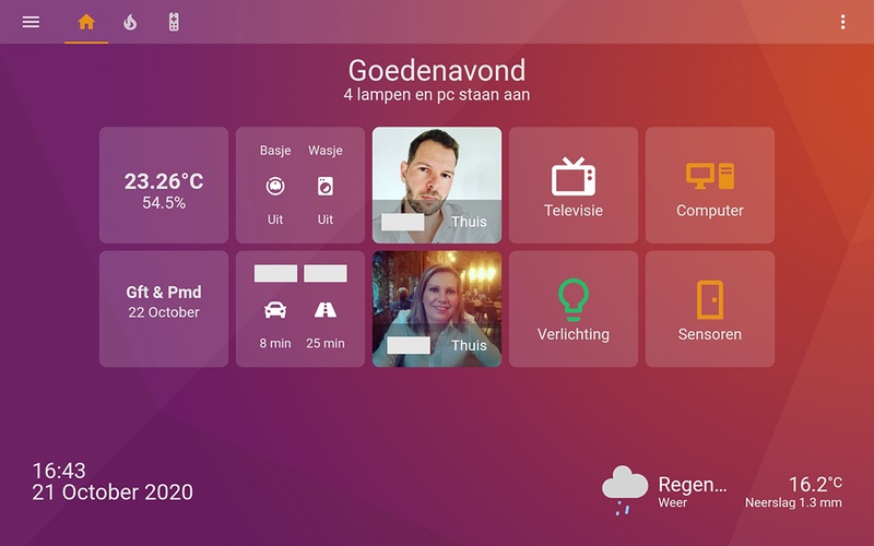

n0ss schreef op donderdag 22 oktober 2020 @ 16:29:
Zijn er hier mensen met een wall mounted tablet t.b.v Home assistant? Welke goedkope goede tablet zouden jullie aanraden? Zat te kijken naar een Galaxy Tab 10.1 2019 maar dan is 175 euro voor aan de muur toch prijzig.
Tevens merk ik dat ik met het designen van mijn lovelace layout tegen inspiratie problemen aanloop, hoe doen jullie dit? Ik woon in een appartement dus is het lastig om goede intergraties/use cases te vinden welke ik kan implementeren in mijn appartement.
Wat ik op dit moment heb:
- Deur en raam sensoren
- Google Home
- Verlichting
- Verlichting gaat nu automatisch aan bij zonsondergang mits er iemand thuis is.
- Xiaiomi drukknop bij mijn bed om met toggle de slaapkamer verlichting aan/uit te zetten en met longpress het hele huis.
Ik heb een Huawei Mediapad T5 wall mounted. Werkt perfect met Fully Kiosk Browser:
Afbeeldingslocatie: https://tweakers.net/i/e55avITm7puGC3sfNwtzz-lcC28=/800x/filters:strip_icc():strip_exif()/f/image/uGyjnmzylbtiJmbvKAWMpgTh.jpg?f=fotoalbum_large
Wanneer ik vervolgens op verlichting tik met mijn vinger, krijg ik een pop-up:
Afbeeldingslocatie: https://tweakers.net/i/C1rieaERmvxHWv_cjZaGWFgaFV0=/800x/filters:strip_icc():strip_exif()/f/image/NtMpkLzDZ4aMD0088H7RDnFv.jpg?f=fotoalbum_large
Dit is maar een voorbeeld van hoe je het zou kunnen gebruiken. Ik ben nog bezig met mijn andere tabbladen in te richten. Wanneer dat klaar is, zal ik nog wel wat uitgebreidere screenshots plaatsen.
Believe. Imagine. Create.
Troetelbeer schreef op donderdag 22 oktober 2020 @ 17:04:
Gaaf theme! Zou je 'm kunnen delen?
Hoe hangen jullie zo'n tablet trouwens aan de muur? Wil ik eigenlijk ook wel, maar ik heb tot nu toe niks moois gevonden (dat ook nog betaalbaar is). Stroomsnoertje komt in mijn geval achter de tablet uit de muur, dus dat kan niet met de meeste mounts...
[ Voor 11% gewijzigd door sOid op 22-10-2020 17:34 ]
Knap hoor, had ik ook nog niet gezien, ook niet in de showcase.
Zelf toch ook benieuwd naar al je tabs, settings enz, heb je een github page?

Ik heb ook een tab s3 aan de muur hangen, zie mn github
https://github.com/skank01/Home-Assistant
Ik gebruik ook fully kiosk browser.
Tablet laadt automatisch tss iets van 25% en 80%
edit: Ohja om te mounten gebruik ik een vogel universele mount

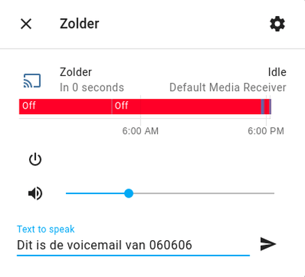

Weet iemand hoe het zit met TTS
Ik heb dit in mijn config staan
# Text to speech
tts:
  - platform: google_translate
    service_name: google_say
    language: 'nl'
maar als ik dan handmatig iets TTS via bijvoorbeeld een Home Mini dan is de stem engels
Echter als ik dit gebruik via de developer tools dan heb ik wel nederlands.
tts.google_say
entity_id: media_player.zolder_2
message: 'Dit is de voicemail van 06060606'
language: 'nl'
Is het mogelijk om NL ook default te maken voor alle TTS?
Ik ben ondertussen een stapje verder die language NL maakt niet uit of je die met of zonder '' doet. Er zit echter wel verschil in hoe hij aangeroepen wordt.
Deze manier is het namelijk in het nederlands
Afbeeldingslocatie: https://tweakers.net/i/YPZyD6dO9lL-VRQ0CAUzGw-qsw4=/full-fit-in/4000x4000/filters:no_upscale():fill(white):strip_exif()/f/image/hKWGhTook0ezgQEF3DWg0Sld.png?f=user_large
Maar op deze manier doet hij engels
Afbeeldingslocatie: https://tweakers.net/i/250WUvSIzu69e4lwIPyUZFovIEw=/full-fit-in/4000x4000/filters:no_upscale():fill(white):strip_exif()/f/image/nfRZQBmtawvZIQXMunQd3eUT.png?f=user_large
p.s. Het is ook engels op mijn Android telefoon waarbij de HA APP wel gewoon nederlands is.
[ Voor 45% gewijzigd door raymonvdm op 22-10-2020 18:33 ]
Ik heb ooit een ikea foto lijstje aangepast zodat ik daar aan de bovenkant de tablet van 7" in kon schuiven met de nodige vilt pads. Achterkant vervangen voor MDF en de voeding aan de bovenkant. Helaas is de tablet overleden (boot loop) maar het heeft jaren gewerkt. De voeding kwam door de muur want aan de andere kant van de muur staat een keukenast met ruimte erachter. Netwerk via een USB naar ethernet adapter.

@sOid en @skank
Mijn huidige theme is een aangepaste versie van Caule Black Yellow Glass:

De achtergrondafbeelding wordt overschreven door de code in de raw config editor:
background: center / cover no-repeat url("/local/bg8.jpg") fixed
Ik heb geen github. Mijn config etc. zal ik delen zodra ik klaar ben met de volledige configuratie, maar ik gebruik in ieder geval:
  • browser_mod
  • layout-card
  • markdown card
  • glance card
  • card-mod
  • picture-entity card
  • button card
  • entities card
  • stack-in-card
  • gap-card
  • weather-forecast card
  • custom header
Ik gebruik panel mode voor mijn tabs.
Als ik iets vergeten ben, dan zien jullie het wel wanneer ik de volledige config deel :+
En bedankt voor de complimentjes :D
_/-\o_ Ziet er goed uit! zoiets wil ik dan ook met die pop-up en sliders naar de lampen. en ook die goedenavond melding en status van wat er aan staan. Ik heb alleen geen idee waar en hoe ik moet beginnen. Mijn lovelace ziet er echt simpel uit.
Kun je ook aangeven wanneer je precies tijd hebt voor een cursus UI design? _/-\o_
Welke plugins/custom dingen heb je hier allemaal voor nodig? Mijn tablet ziet er plotseling wel erg armzalig uit nu :P
EDIT: en ik ben blijkbaar niet de enige :D

  • Troetelbeer
  • Registratie: Juni 2018
  • Laatst online: 29-08-2025
@Verwijderd en @TheFes
Mijn UI is via lovelace gedaan. Het bestaat gewoon bijna allemaal uit custom kaarten en voor die kaarten is prima documentatie(en vaak ook met voorbeelden) te krijgen, zou dit nodig zijn.
Voorbeeld van mijn eerste tab (kan misschien netter, maar het werkt zo voor mij):

290
type: 'custom:layout-card'
column_width: 100%
layout: horizontal
max_columns: 5
cards:
  - cards:
      - content: |
          <font size=6>{{ states('sensor.sidebar_greeting') }}</font>
          <font size=4>{{ states('sensor.sidebar_active') }}</font>
        style: |
          ha-card {
            margin-top: 5px;
            background-color: rgba(0, 0, 0, 0);
            font-size: 100%;
            -webkit-box-shadow: none;
            -moz-box-shadow: none;
             box-shadow: none;
             text-align: center;
           h1, h3 {
             font-weight: 400 !important;
        type: markdown
    layout: horizontal
    max_columns: 3
    max_height: 128
    max_width: 350
  - cards:
      - content: >
          &nbsp;
          <font size=5>**{{ states('sensor.verwarming_temperature')
          }}°C**</font>
          <font size=4>{{ states('sensor.verwarming_humidity') }}%</font>
        style: |
          ha-card {
            height: 128px;
            text-align: center;
        type: markdown
      - card:
          entities:
            - entity: switch.stofzuiger
              icon: 'mdi:robot-vacuum'
            - entity: switch.wasmachine_2
              icon: 'mdi:washing-machine'
          style: |
            ha-card {
              --paper-item-icon-active-color: #e79118;
          type: glance
        style: |
          ha-card {
            height: 128px;
            text-align: center;
        type: 'custom:mod-card'
      - entity: person.xxx
        image: /local/xxx.jpg
        style: |
          ha-card {
            height: 128px;
        type: picture-entity
      - card:
          entity: switch.tv
          icon: 'mdi:television-classic'
          style: |
            ha-card {
          type: button
        style: |
          ha-card {
            height: 128px;
      - card:
          entity: switch.pc
          icon: 'mdi:desktop-tower-monitor'
          type: button
        style: |
          ha-card {
            height: 128px;
      - content: |
          &nbsp;
               <font size=4>**{{ states('sensor.afvaltype') }}**</font>
               <font size=3>{{ states('sensor.afvaldatum') }}</font>
        style: |
          ha-card {
            height: 128px;
            text-align: center;
        type: markdown
      - card:
          entities:
            - entity: sensor.xxx
              icon: 'fas:car'
              icon: 'fas:road'
          type: glance
        style: |
          ha-card {
            height: 128px;
            text-align: center;
        style: |
          ha-card {
            height: 128px;
      - card:
          entity: light.all
          icon: 'mdi:lightbulb-outline'
          style: |
            ha-card {
          tap_action:
            action: call-service
            service: browser_mod.command
            service_data:
              card:
                cards:
                  - entities:
                      - entity: light.vloerlamp
                      - entity: light.tafellamp
                      - entity: light.slaapkamer
                      - entity: light.badkamer
                      - entity: light.lavabo
                    show_header_toggle: false
                    type: entities
                  - entities:
                      - entity: light.berging
                      - entity: light.aqarahub
                      - entity: light.wc
                      - entity: light.terras
                      - entity: light.ledstrip_1
                    type: entities
                  - entities:
                      - entity: light.bureau
                      - entity: light.entertainmentruimte_studio
                      - entity: light.spotjes_xxx
                    type: entities
                mode: horizontal
                type: 'custom:stack-in-card'
              command: popup
              large: true
              title: Verlichting
          type: button
        style: |
          ha-card {
            height: 128px;
      - card:
          entity: group.sensoren
          icon: 'mdi:door'
column_width: 100%
layout: horizontal
max_columns: 5
cards:
  - cards:
      - content: |
        style: |
          ha-card {
            margin-top: 5px;
            font-size: 100%;
             box-shadow: none;
             text-align: center;
           h1, h3 {
        type: markdown
    layout: horizontal
    max_columns: 3
    max_height: 128
    max_width: 350
  - cards:
      - content: >
          &nbsp;
          }}°C**</font>
        style: |
          ha-card {
            height: 128px;
            text-align: center;
        type: markdown
      - card:
          entities:
          style: |
            ha-card {
          type: glance
        style: |
          ha-card {
            height: 128px;
            text-align: center;
        style: |
          ha-card {
            height: 128px;
      - card:
          entity: switch.tv
          style: |
            ha-card {
          type: button
        style: |
          ha-card {
            height: 128px;
      - card:
          entity: switch.pc
          type: button
        style: |
          ha-card {
            height: 128px;
      - content: |
          &nbsp;
        style: |
          ha-card {
            height: 128px;
            text-align: center;
        type: markdown
      - card:
          entities:
              icon: 'fas:car'
              icon: 'fas:road'
          type: glance
        style: |
          ha-card {
            height: 128px;
            text-align: center;
        style: |
          ha-card {
            height: 128px;
      - card:
          entity: light.all
          style: |
            ha-card {
          tap_action:
            service_data:
              card:
                cards:
                  - entities:
                    type: entities
                  - entities:
                      - entity: light.wc
                    type: entities
                  - entities:
                    type: entities
                mode: horizontal
              command: popup
              large: true
              title: Verlichting
          type: button
        style: |
          ha-card {
            height: 128px;
      - card:
          icon: 'mdi:door'
          style: |
            ha-card {
          tap_action:
            service_data:
              card:
                cards:
                  - entities:
                      - entity: binary_sensor.bewegingssensor_woonkamer
                      - entity: binary_sensor.bewegingssensor_keuken

Aha toch al gepost? Moet ik even op mn gemak bekijken
Maak je apart topic aan waar alles in staat ofzo?
Ook interesse in je andere tabs, buiten je home..
Om dit topic niet te vervuilen start je beter een eigen topic, vol met pics en je code indien je wenst (vandaar beter een github)
  • Troetelbeer
@skank
Een deel gepost ja, zoals je ziet. 8)
Ik had niet verwacht dat er "zoveel" interesse in mijn UI en config zou zijn. :D Misschien wanneer ik helemaal klaar ben, zal ik eens kijken naar github. :+

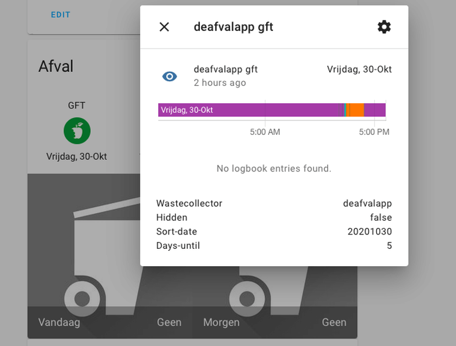

Als ik in afvalbeheer op een icoontje klik(gft in dit geval) krijg ik een popup te zien met "Days until".
Hoe kan ik dit weergeven?
Afbeeldingslocatie: https://tweakers.net/i/tg_ICUCfh8GkOSeXyd8i4joYsy8=/full-fit-in/4000x4000/filters:no_upscale():fill(white):strip_exif()/f/image/FhEjiISnHdjLuwPA50qVBHGi.png?f=user_large
JBS schreef op zondag 25 oktober 2020 @ 14:54:
Aan je YAML ;)
Post die even mee.
Op dit advies heb ik zelf in de YAML gekeken en daar stonden items dubbel in , ik heb deze verwijderd en nu werkt het weer , THANKS
  • Koepert
  • Laatst online: 21:41
19roland70 schreef op zondag 25 oktober 2020 @ 18:18:
Maakt afvalbeheer wellicht een sensor aan sensor.days_until oid? Staat vast in de readme. Die kun je dan in een card tonen. Zo werkt het iig bij AfvalWijzer.
