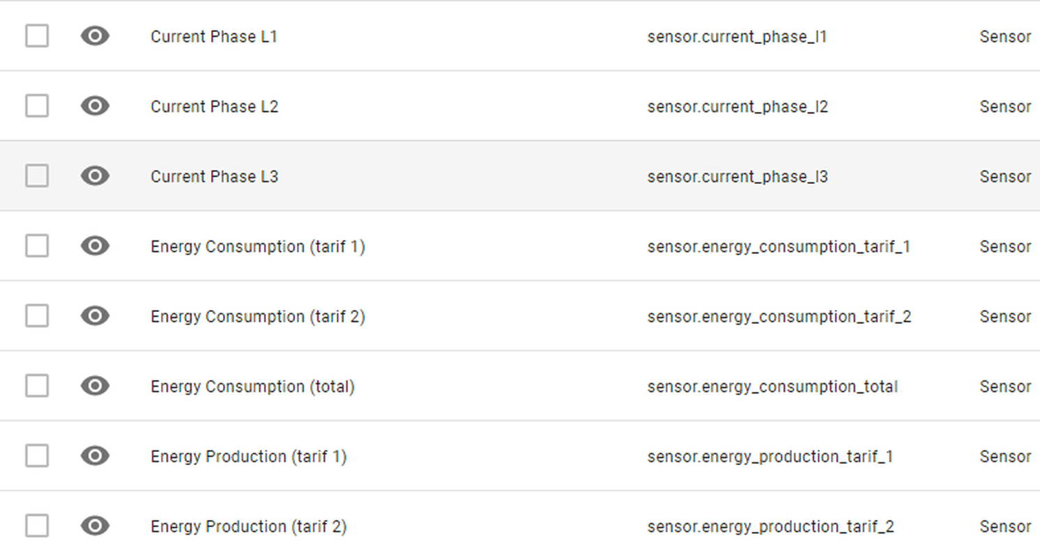

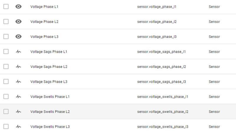

Hallo,
ik heb dmv een P1 kabel mijn slimme meter op HA aangesloten met als gevolg dat ik nu "veel" sensoren zie die mijn stroomverbruik monitoren.
Maar welke moet ik nu als Entiteit toevoegen?
Ik zie er zoveel dat ik niet eens weet wat ze aangeven.
Of kan ik ergens terugvinden wat ze aangeven?

bruce the boss schreef op dinsdag 20 oktober 2020 @ 14:56:
Hallo,
Als eerste zou je eens kunnen kijken welke waarden ze doorgeven en welke sensoren daadwerkelijk wijzigen. Kijk dan bijvoorbeeld ook eens op je slimme meter welke standen daar staan. Zo ontdek je welke standen voor jou relevant zijn.
Hallo,
Welke je moet toevoegen hangt er vanaf wat je wil weergeven :?
Current = stroomsterkte (Ampere)
Energy consumption = energiegebruik (kWh)
Energy production = energielevering (kWh)
Power consumption = stroomgebruik (Watt)
Power Production = stroomopwekking (Watt)
Voltage... speekt voor zich :P

tdw schreef op dinsdag 20 oktober 2020 @ 15:45:
Aanvullend: die entities met tarif hebben te maken met piek- en daluren. Is ook niet voor iedereen relevant; ik betaal een vast tarief.
En de verschillende fasen zijn natuurlijk ook irrelevant als je een 1-faseaansluiting hebt.
Van voltage sags en voltage swells weet ik ook nog steeds niet precies wat die nou weergeven. Ook in elektratopic gevraagd, maar daar kon ook niemand het met 100% zekerheid verklaren. Staat ook niet in documenten van de slimme meters zelf (voor zover ik heb kunnen vinden).
[ Voor 59% gewijzigd door sOid op 20-10-2020 17:07 ]

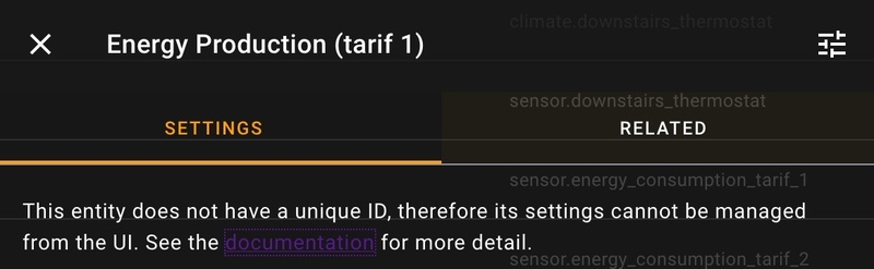

  • ProudElm
  • Laatst online: 13:36
sOid schreef op dinsdag 20 oktober 2020 @ 17:04:
Misschien niet helemaal juist maar ben er wel blij mee dat je het hier plaatst hoor, raakt toch direct de HA-installatie :)
Echter ik heb via de manier zoals in de documentatie de P1 meter toegevoegd. ik kan echter niet zoals bij andere integraties kiezen welke ik wil aan/uit zetten. (zoals bv bij de Synology integratie waarbij ik bijna alles uit gezet heb en dus niet zie).
Of moet ik als nog per sensor die ik wel wil hebben deze specifiek toevoegen in de config? Ik heb nu dus enkel:

@ProudElm Je kan elke entity gewoon via configuration -> entities op disabled zetten. Gewoon kijken welke jij relevant vindt.

Ik gebruik inderdaad ook de sun elevation. Reden hiervoor is omdat de offset icm sunset voor mij niet werkte.
Septillion schreef op dinsdag 20 oktober 2020 @ 20:41:
Hoe dan? Ik krijg dan vaak deze melding (documentatiepagina waar naar wordt verwezen maakt het ook niet echt duidelijker).Afbeeldingslocatie: https://tweakers.net/i/LLBY5w2a4gfqkHqg1mbHwJjR1pY=/800x/filters:strip_icc():strip_exif()/f/image/7CG3Rt2F1NtSjmE4pnutjNR9.jpg?f=fotoalbum_large

@sOid Ow, het is wel heel slecht van die integratie dat ze geen uniek id geven... Maar je hebt gelijk, ik moest zoeken maar ik heb er ook een paar. :/

  • ProudElm
Helaas werkt dat dus niet, zoals @sOid ook al meld :)
Edit: oh shit, volgens mij haal ik input_numbers en input_boolean door elkaar. Even testen :+
Edit 2: ja, stomme fout. Werkt nu perfect. Onderstaande kunnen jullie dus negeren. Maar ik zal de post laten staan voor het geval iemand een soortgelijke automation nodig heeft ;)
Ik heb een automation die ervoor zorgt dat de ventilator op m'n slaapkamer na x-minuten automatisch wordt uitgeschakeld. Nu niet nodig, maar volgende zomer vast wel weer ;)
Hiervoor gebruik ik een input_numbers, input_boolean en een script.
Het uitschakelen na de ingestelde minuten werkt prima. Maar het lukt me niet om de input_boolean schakelaar ook te resetten. De automation wordt getriggerd na het inschakelen van die input_boolean, maar als de timer is afgelopen wil ik dat 'ie weer naar off gaat.
Iemand een idee wat er fout gaat?

[ Voor 7% gewijzigd door sOid op 20-10-2020 22:22 ]
