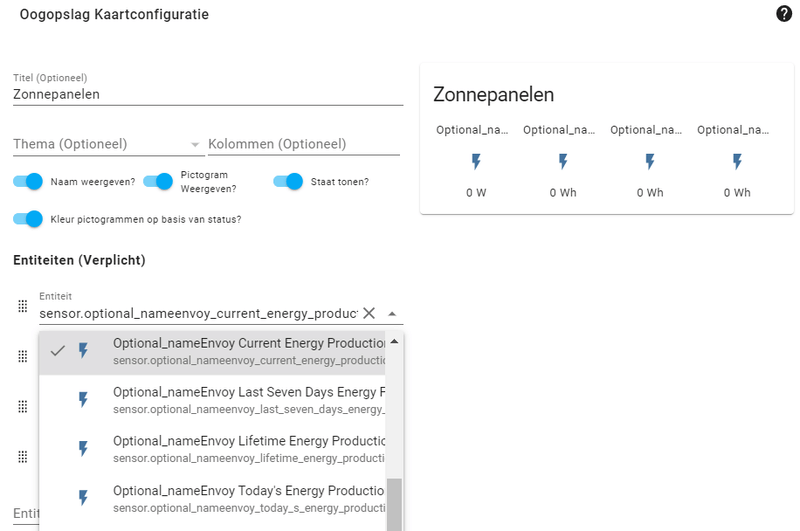

  • bruce the boss
  • Laatst online: 16:19
nog 1 vraagje.
Ik wil ook mijn zonnepanelen toevoegen die ik heb van Enlighten / Enphase.
Ik heb de onderstaande code toegevoegd:
YAML:
 sensor:
  - platform: enphase_envoy
    ip_address: "192.168.2.119"
    monitored_conditions:
      - production
      - daily_production
      - seven_days_production
      - lifetime_production
Ik heb als Entiteit het onderstaande toegevoegd:
Afbeeldingslocatie: https://tweakers.net/i/cAEx0_6qKHJ5vnFE8PVmc9LYSIM=/800x/filters:strip_exif()/f/image/c68AsqHSlpnBywVfEYnWDTYi.png?f=fotoalbum_large
Maar toch zie ik geen opbrengst.
The raspberry PI is verbonden dmf een P1 kabel met de slimme meter.

@MrBee_RC
  • tdw
  • Laatst online: 19-10 17:12
tdw
Amai seg!
bruce the boss schreef op zaterdag 17 oktober 2020 @ 17:19:
nog 1 vraagje.
YAML:
 sensor:
      - production
      - daily_production
Klopt het IP van de Envoy wel? Kun je die via de browser benaderen?
~ James May
  • bruce the boss
tdw schreef op zaterdag 17 oktober 2020 @ 17:53:
Ja dat lukt wel. Dan zie ik het onderstaande maar ik zie ook de melding "Meters Not Enabled /
Set up metering now"
Zou het dat zijn misschien?
Ik heb een app van Envoy en dan kan ik gewoon realtime de opbrengst zien.
Afbeeldingslocatie: https://tweakers.net/i/XROSVEaWwoD-PfxY9j6Av9sv98s=/800x/filters:strip_exif()/f/image/vvAziB7eWY8I6wvyfbGVMjNS.png?f=fotoalbum_large
[ Voor 29% gewijzigd door bruce the boss op 17-10-2020 18:09 ]
  • tdw
tdw
Amai seg!
bruce the boss schreef op zaterdag 17 oktober 2020 @ 18:09:
Dat zou het kunnen zijn, ik ben er niet bekend mee maar het is sowieso een poging waard
~ James May
  • tarlitz
Je yaml zou voldoende moeten zijn. Ik heb die 'Set up metering now' niet, en heb dat ook niet hoeven doen toen ik de HA integratie opzette. Wat gebeurt er als je dat doet? Wellicht even contact opnemen met je leverancier.

jasperd78 schreef op zaterdag 17 oktober 2020 @ 15:21:
@bruce the boss Wat @Koepert volgens mij bedoelt is dat de 2 sensoren die je definieert onder 1 kopje "sensor:" moeten komen. Dus jouw configuratie:
YAML:
sensor:
      - production
      - daily_production
sensor:
  - platform: dsmr
    port: /dev/ttyUSB0
    dsmr_version: 5
moet je definieren als:
YAML:
sensor:
      - production
      - daily_production
  - platform: dsmr
    port: /dev/ttyUSB0
    dsmr_version: 5
Excuses voor de onduidelijkheid, dit was idd wat ik bedoelde.
