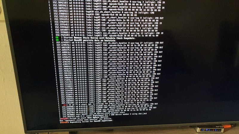

En via http://homeassistant.local:8123 en/of http://192.168.2.179:8123 krijg ik geen contact
  • Hmmbob
  • Laatst online: 20-10 21:31
Dit zou zo helemaal prima moeten werken. Misschien even tijd geven en dan nog een keer de browser proberen? De eerste boot kan wel 20min duren.
Die wlan0 melding kan je negeren als je met kabel aangesloten bent.
[ Voor 9% gewijzigd door Hmmbob op 14-10-2020 09:08 ]
  • -Casper
  • Laatst online: 20-10 21:42
En anders wellicht de SD kaart nog eens opnieuw flashen. Kan zijn dat daar een foutje is opgetreden.
  • bruce the boss
  • Laatst online: 10:29
Ik heb tot een uur gewacht maar blijf constant die melding krijgen en het opnieuw flashen van de kaart heb ik zelfs meerdere keren gedaan .........
  • peetgate
  • Laatst online: 02-08 01:33
Heb je niet per ongeluk https voor je ip/URL staan? (of juist http, maar dat zou ik niet verwachten)
  • Septillion
@bruce the boss Niet nog een ander SD-kaartje liggen voor een test? Nu is mijn ervaring dat de Pi3 wat minder kritisch is op de kaart dan de Pi4. Maar daar (Pi4) ben ik toen ook een dag mee aan het prutsen geweest met een slechte kaart.

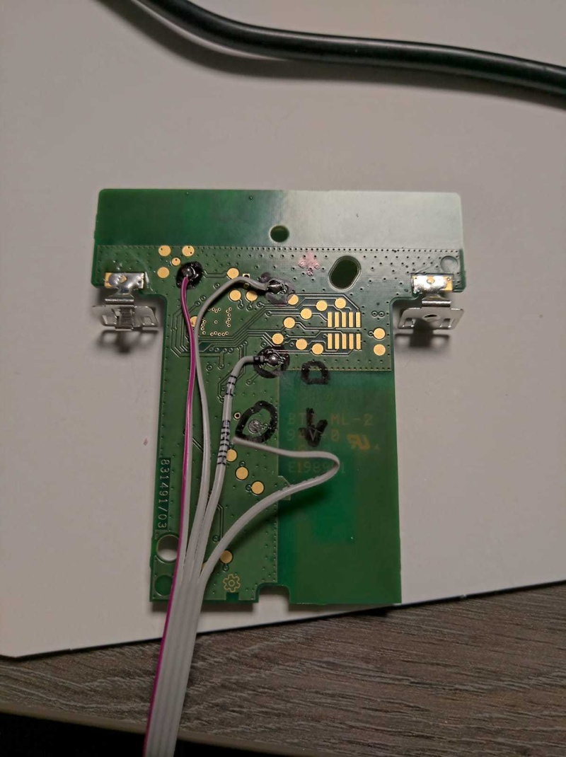

Cool! Je inspireert me om misschien iets soortgelijks te doen met gewone rolgordijnen (niet-dakraam).
Eventueel kun je nog kijken naar een esp8266 relais-bordje op Ali Express. Je hebt er van die bordjes met 2, 3 of 4 relais erop + een esp8266 chip. Kost tussen de 3 en de 6 euro, afhankelijk van welke je neemt.
Heb je al overwogen om eens naar espHome te kijken? Misschien dat daar nog dingen mee mogelijk zijn?
Ik heb deze printjes gezien, maar die zouden dan uit de ESP RS232 te doen naar de relais en niet gewoon een GPIO hoog/laag. En de huidige spullen had ik al liggen dus daar zou het mee moeten werken.

  • bruce the boss
Septillion schreef op woensdag 14 oktober 2020 @ 09:18:
Ik zal vandaag eens een nieuw kaartje kopen en het opnieuw proberen.
Kan toch gewoon een kaartje van 64GB zijn of kan kleiner ook?
  • Septillion
@bruce the boss 32GB is wel beetje minimum om mee te draaien. Maar voor een testje kan een 8GB kaart ook.
Wil je het echt gaan draaien zou ik nu een 8GB kaartje halen en de rest van het geld in je zak houden voor een SSDtje.

  • raymonvdm
  • Laatst online: 07-09 11:40
Septillion schreef op woensdag 14 oktober 2020 @ 08:25:
@raymonvdm Als je relais module werkt met active low (= aan wanneer de pin laag is) dan deze instellen als Relayxi met de i van inverted. En dan niet GPIO15 gebruiken, deze moet laag zijn (= aan voor je relais) tijdens boot. Makkelijkste is als je daarvoor eigen template maakt via Configuration -> Configuration Template. Naam mag je zelf bedenken, based on Generic voor mooi leeg begin. Daarna moet je volgens mij die template nog wel even selecteren onder Configuration -> Module.
Overigens, wat een chaos aan linkjes en veeeeel stappen. In Tasmota zou ik hem gewoon op DHCP laten. Wifi, MQTT, friendlyname en HA discovery instellen is genoeg. Rest kan je nog naar kijken als je hem verder naar wens wilt aanpassen.
Je zegt om GPIO15 niet te gebruiken, maar heb je ervaring over welke 4 GPIO1`s ik wel moet gebruiken?
  • Septillion
@jasperd78 En als je het via Deconz doet?
Klinkt als een soortgelijk probleem als ik bij Zigbee2MQTT langs zag komen. Volgens mij was het issue dat voor HA is alles rond de lamp aan (dus ook brightness en color temp) een enkel commando maar voor de lamp niet. Die moet dus los brightness en color temp sturen. Waarbij volgens mij color temp commando's genegeerd worden als de lamp uit is. Volgens mij is dit toen in Zigbee2MQTT ondervangen door altijd eerst brightness te doen voor color temp gedaan wordt.
Tussenoplossing zou zijn om het in twee stappen te doen en de lamp eerst aan te zetten en dan de color temp aan te passen.
  • Septillion
@raymonvdm Zie hier. Eigenlijk allemaal maar niet
  • GPIO15 omdat deze laag moet zijn tijdens boot
  • GPIO6-11 omdat deze voor de flash zijn (veel modules hebben ze dus ook niet om deze reden)
  • GPIO1 en GPIO3 als je nog wilt flashen via USB. Opzich kan het wel maar hou er dan rekening mee dat deze lijnen dus bekrachtigd worden (en dus de relais aan zetten) tijdens programmeren via USB/serieel.

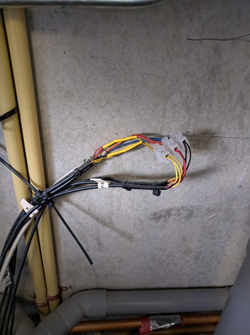

Is er trouwens iemand die een professionele implementatie van 1-Wire gebruikt in HomeAssistant, wat ik daar mee bedoel is op de manier waarop Femme dit bijvoorbeeld gebruikt.
Ik heb nu twee 1-Wire bussen aan een Pi1 hangen welke data via Netcat (NC) sturen naar Grafana maar deze data heb ik niet beschikbaar in HomeAssistant.
Nu heb ik in de video van Femme en in de presentatie van laatst gezien dat hij hiervoor een USB interface Ethernet Interface gebruikt, maar deze lijkt niet ondersteund te worden in HA?
reviews: Doe-het-zelf-domotica: het nieuwe tweaken
Ik heb ook deze interface gevonden, het voordeel hiervan zou zijn dat het me een Pi minder kost
[ Voor 11% gewijzigd door raymonvdm op 14-10-2020 11:55 ]

Septillion schreef op woensdag 14 oktober 2020 @ 12:30:
@raymonvdm Documentatie van one-wire is een beetje vaag met wel of geen drivers en schaars qua config. Maar het kan dus direct aan de GPIO van een Pi. Wel zou ik zonder driver de devices wel voorzien van power en niet parasitic / true one-wire gebruiken.
Ja die had ik gezien, maar ik had nog niet een "oeh das gaaf" gevoel, dus vandaar mijn vraag hier. Ik gebruik ook echt 3 draads :*)
Afbeeldingslocatie: https://tweakers.net/i/Hfa0kA6mbL1tzIIH_ZBVMS7UYwc=/800x/filters:strip_icc():strip_exif()/f/image/nreAtopelSDyMeHeMNNWSaSD.jpg?f=fotoalbum_large
Mich schreef op woensdag 14 oktober 2020 @ 12:56:
Ik heb het ook op een pi draaien met een eigen python script die elke minuut de temps doorstuurt over Mqtt. Werkt prettig en eenvoudig. Nooit geen omkijken naar.
Zoek een oude pi2 ofzo op marktplaats en je bent voor een paar centen klaar.
Ik heb reeds een Pi, maar kost weer 12 watt extra O-)

Daar zie ik ook een Pi met een USB 1-Wire stick https://github.com/ps915/1WirePCB op zich interessant, alleen liggen mijn bussen eigenlijk al prima. En zou ik alleen nog een interface kopen voor de galvanische scheiding van de Pi
Ik heb een bus vanuit de meterkast naar m`n Domotica lopen, daarop zit de waterleiding, de meterkast zelf, een sensor op 60cm diepte in de grond (geplaatst bij het krijgen van een nieuwe elektra aansluiting van de netbeheerder) en eentje die tussen de planten boven het maaiveld uitsteekt
De andere bus loopt naar de C.V. Ketel voor de aanvoer van de C.V ketel (2x) en de retour van de C.V. ketel (2x) en voor koud water en warm water
De bussen splits ik met
vim /etc/rc.local
# header pin 7
dtoverlay w1-gpio gpiopin=4 pullup=0
# header pin 11
dtoverlay w1-gpio gpiopin=17 pullup=0
# header pin 13
#dtoverlay w1-gpio gpiopin=27 pullup=0
modprobe w1-gpio

Gebruik een NodeMCU of een andere ESP achtige.
Koppel daar je I2C devices op en je hebt je scheiding.
Zo doe ik het nu ook. Als je liever bedraad wil dan sluit je een arduino via usb aan en daarop dan I2C.

Sorry... :)
Maar veronderstel DS18B20 sensors?
En btw Onewire werkt ook is i2c ;)

OneWire is zeker geen I2C. Het heeft overeenkomsten maar wezenlijk anders. Maar je hebt gelijk dat je het ook via een ESP moet kunnen doen.

Laatst heb ik een PI4 met raspbian geprobeerd en daarop home assisitant gezet. Ik krijg het niet voor elkaar.
Dus wil ik weer naar de basis uitvoering maar dan zonder SD kaart.
De bootloader is geupdate en het leest vanaf USB. Kan ik nu gewoon een image flashen op de SSD schrijf en opstarten? Of werkt dit niet meteen zo.
Raspberry Pi 4 Model B (1 GB, 2 GB, 4 GB and 8 GB model) 64-bit hassos v4
opgelost: Het is gelukt met hassos v5
[ Voor 6% gewijzigd door niels89 op 14-10-2020 20:29 ]

Vandaag weer een nieuwe installatie gedaan van hassos 5.3 op mijn SSD schrijf.
Duurde erg lang voordat home assistant opgestart was, heb alleen samba geïnstalleerd. Voor ik verder ga, met alles instellen, heb ik een reboot gedaan om zeker te zijn of alles blijft werken.Nu wordt het systeem niet opgestart. In de router zie ik ook homeassistant niet meer in de lijst met verbonden apparaten.
Heeft iemand een idee waar dit in kan zitten?
Ik heb een raspberry pi 4 met een ssd.
niels89 schreef op donderdag 15 oktober 2020 @ 21:45:
Heb je er al even een monitor op aangesloten? (Ik heb geen ervaring met deze installatiemethode, dus weet niet precies of je dan überhaupt iets ziet, maar het kan iig geen kwaad om uit te proberen ;))

Ik heb een 3b met SSD en de eerste keer start die nooit op. De 2de keer wel, dat gaat al een jaar consequent zo... Geen idee van de oorzaak, maar wie weet start hij bij jou de 2de keer wel.

Zojuist de tv erop aangesloten.
Bij het opstarten wordt er van alles geladen.
Afbeeldingslocatie: https://tweakers.net/i/2308e6j5hC0A5Dk-knqexKuWCFs=/800x/filters:strip_icc():strip_exif()/f/image/uKJHDapJ1EavQJATxCAzvumz.jpg?f=fotoalbum_large
nu blijft het scherm hier op staan:
Afbeeldingslocatie: https://tweakers.net/i/vpl_DpHpZkVQMc3W573Sk1ALwwY=/800x/filters:strip_icc():strip_exif()/f/image/0VMLiL3va5PJhhyRrihR9xsn.jpg?f=fotoalbum_large
Ook kan ik de raspberry pingen. Alleen homeassistant via de webbrowser doet het niet. Ook met een reboot blijf ik hangen op dit laatste scherm.
Ik gebruik een 3A adapter.
[ Voor 6% gewijzigd door niels89 op 16-10-2020 16:18 . Reden: extra info ]

Lijkt er op dat iets (HA?) een bestand van de niet aanwezige SD kaart probeert te lezen en daar een time out op geeft.

SD kaart zit er niet in. Ik heb van de week alleen de bootloader geüpdatet. Heb er nu een usb stick geflasht en aangesloten op usb 2.0 poort, om uit te sluiten dat de SSD drive het probleem veroorzaakt. Deze blijft nu steken op dezelfde fouten.
Afbeeldingslocatie: https://tweakers.net/i/vqtSzZi2svBc7svJdvzGvsJ1Kn0=/800x/filters:strip_icc():strip_exif()/f/image/eRjAS4tycBVOq86KuJRRynBh.jpg?f=fotoalbum_large
Wel is het zo dat de preperaring page van home assistent aan het laden is (ook dat blijft maar staan op preparing) :?

Je Pi vertelt je inderdaad dat je SD kaart er niet in zit. Alleen niet waarom hij hem wel wil lezen. Je zou kunnen proberen er een lege SD kaart in te steken en kijken of hij dan wel doorloopt.

Op dit moment heb ik de SSD schrijf aangesloten op een oude usb poort. Heb homeassistant draaien, heb een paar addons geïnstalleerd. Ook start het systeem weer op als ik de stekker eruit haal. Wel blijft het systeem via de hmdi dit aangeven:
Afbeeldingslocatie: https://tweakers.net/i/F-54HFVmzMvpnqEbFZVDiq9oik8=/800x/filters:strip_icc():strip_exif()/f/image/iSoYv6Xg4iIbvNYsx8dIvDqO.jpg?f=fotoalbum_large
Ik weet niet of dit kwaad kan, ga zo maar eens proberen om deCONZ weer aan de praat te krijgen.

Waarschijnlijk niet maar ik kwam deze op de community van HA tegen:
To avoid mmc0: timeout waiting for hardware interrupt without SD card add sd_poll_once=on to dtparam in config.txt .
