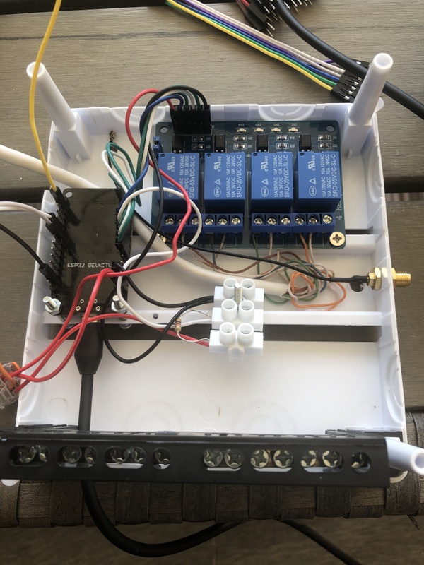

Dan gaat ie uit inderdaad en knippert het klokje tot het volgende schakelmoment. Ik schakel de iSaver met Home Assistant. 1600RPM, 2200RPM en 2900RPM. Die laatste stand gebruik ik puur als de zon fel schijnt voor de EPDM matten, mijn warmtepomp heeft genoeg aan 2200RPM dat is volgens mijn "Vul een emmer van 10 liter in x seconden meting" rond de 4m3.
Ik zou liever met een ESP32 zelf een RPM willen aangeven aan de iSaver maar ik weet niet hoe dat precies moet.

medu80 schreef op woensdag 1 juni 2022 @ 21:09:

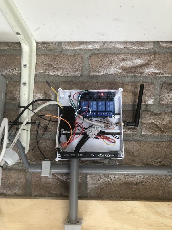

Nee ESP32 die dan weer verbind met een 4 relais bord. Deze is met UTP verbonden met de iSaver.
Links de temperaturen.
Rechts (W) WiFi, (A Ambient) Omgevingstemperatuur en (P Power) Watt van de warmtepomp.
