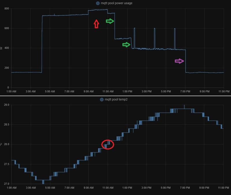

@Dennahz
Bij mij schakelt hij nog wel 2 keer flink terug in vermogen, 2 groene pijlen hieronder. Tabelletje hieronder is met silent modus en geeft het hele zwembad systeem van mij weer.
Afbeeldingslocatie: https://tweakers.net/i/Qn7u7FcmPPqRG0JoeDdKYrltb4Q=/800x/filters:strip_icc():strip_exif()/f/image/te0uE4XhNqDhUl71YOBlPEsS.jpg?f=fotoalbum_large
Rode pijl is zoutsysteem wat aan gaat.
Groene pijlen zijn WP die terugschakelt.
Paars is WP uit.
Setpoint van 28 graden bereikt om 11:00 uur.
Het water is op een gegeven moment zelfs 28,5... ach whatever, hier ook een paar defrosts voor je... :/

Dennahz schreef op maandag 23 mei 2022 @ 14:34:
W'eau Full Inverter 13,5kW
Prima ding hoor, ook best stil en veel stroom gebruikt ie niet in eco-modus, maar had een ander idee bij inverter. Telkens kleine beetjes bijverwarmen om de temperatuur stabiel te houden, bijvoorbeeld. Dat lijkt me toch een beetje het idee van zo'n ding.
Heb je grafiek van het vebruik verloop? Ben wel nieuwschierig hoe dat eruit ziet.
Idee van inverter is dat ie bij het naderen van de ingestelde water temperatuur steeds in lagere toeren gaat draaien en vervolgens op een lager toerental blijft draaien om het water op temperatuur te houden (of gaat uit eindelijk uit indien op laagste vermogen het water als nog warmer wordt dan ingesteld).
En eigenlijk zou ie op laagst vermogen moeten opstarten wanneer de temperatuur 0.1gr zakt en langzaam vermogen opbouwen indien temperatuur blijft zakken tot dat ie weer stijgt tot aan de ingestelde temperatuur.
Helaas is dat zoals ik lees niet het geval. Zeker een gemis.
Luc S schreef op maandag 23 mei 2022 @ 14:42:
@Dennahz
Paars is WP uit.
Ziet er al beter uit, welke tempereratuur had je hier ingesteld?

@Jazsie Setpoint 28 graden (post even ge-edit en erbij vermeld).

  • Dennahz
  • Laatst online: 02-11 21:26
Dennahz
Life feels like hell should.
Jazsie schreef op maandag 23 mei 2022 @ 15:15:
Heb niet echt een grafiek nee, meer een overzicht van het gehele stroomverbruik per dag van de hele zwembadsetup. Ga eens zien of ik hier nog iets voor kan vinden om het per apparaat uit te kunnen lezen.
Maar als ik het zo goed lees adverteren ze dus eigenlijk met een full-inverter, maar is het een step-inverter? :{
Want eh... ook de grafiek van @Luc S laat duidelijk die stappen zien ipv een geleidelijke overgang.

Qua inverter:
Het zou fijn zijn als iemand met de full inverter reeks van W'eau een grafiek kan plaatsen met gemeten temperatuur en de gemeten Watts. Dan weten we dus of die reeks wel full inverter is. De mini's zullen dan toch step inverter zijn.
nee ze zijn wel echt inverter, alleen de bandbreedte waarin is zéér beperkt. (gebleken)
Dit is de uitleg van W'eau zelf
Members only:
Hetgeen omschreven gebeurt daadwerkelijk, kijk maar bij 14:45.
Afbeeldingslocatie: https://tweakers.net/i/7c5BQsuo3FyxUarcQrZuUjjOAp0=/800x/filters:strip_exif()/f/image/3KIU4UjAKcYaGxSFl3ZWSlPM.png?f=fotoalbum_large
Daar gaat hij van 55Hz, elke 30 sec steeds lager tot hij bij 50Hz is. Daarná gebeurt er alleen niks meer :?
Althans, het verbruik schommelt heel lichtjes (15W give or take) maar beneden de 50Hz komen we niet, terwijl de temperatuur intussen gewoon blijft oplopen!
Dan kom ik dus bij stap 2, behalve dat de frequency helemaal niet meer decreast(e) -O-
Ook bij opstarten van de mini inverter plus merk je duidelijk dat ie variabel is. Zet hem maar eens aan, wacht op de vertraging, en kijk dan naar parameter A13. Daar loopt de waarde traploos op, alleen gebeurt dit in een tijdspanne van hooguit 3 min. Daarna is hij overigens wel steeds opgelopen in verbruik, dus ook in zoverre klopt heel het verhaal nog.
Datzelfde gebeurt omgekeerd als de set temp is bereikt. Dan gaat ie (oranje bocht) in een minuut of 3 terug van 80 naar 55 Hz. Dat gaat dus wel traploos, maar heel snel.
De ambient temp sensor daarbij (rechts achterin op de hoek, bovenin) koelt enorm af zodra de compressor begint te werken. Als het buiten 27 is, meet hij enkele minuten na inschakelen nog maar 22 graden :|
Overigens iets wat je volgens mij met software kunt oplossen, maar dan moet de basis wel goed zijn. Bijv niet met een ambient temp sensor die 5 graden te laag meet wanneer het ding in bedrijf is....
Als je de tempsensor er voorzichtig uit trekt en met je vingers opwarmt, dan zie je bij parameter A15 ook dat de fan direct reguleert. Ook dat gaat traploos.
Het zit er mijns inziens allemaal wel in hoor, maar het werkt alleen in de praktijk niet zo.

Luc S schreef op maandag 23 mei 2022 @ 16:05:
@paQ Ik kan het niet letterlijk teruglezen maar het ziet er naar uit dat je gelijk hebt. Het wordt overal wel geïmpliceerd op deze manieren:
Maar dan is het makkelijk voor je te testen.
Wacht tot je water (bijv) 28,1 is, zet de wp op "inverter" verwarmen op 29. Wacht tot ie aanslaat, en zet hem op 28.
Als hij 28,3 aantikt kijk je wat er gebeurt.
Volgens de W'eau uitleg moet hij dan bij elke geconstateerde temp stijging terug moduleren. (elke x sec?)

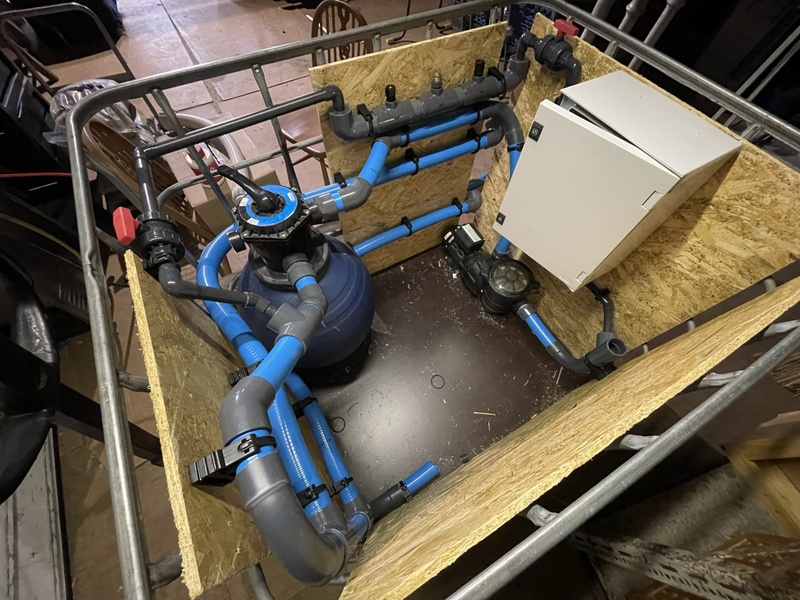

Afgelopen weekend weer wat gedaan aan het zwembad. Ik heb de volgende warmtepomp besteld:
https://www.toppy.nl/prod...w-zwembad-warmtepomp.html
Ik ben ook weer verder gegaan met het bouwen van mijn 'portable' pomphuisje. Idee erachter is dat hij makkelijk na het seizoen met de heftruck op zolder te zetten is. In de schakelkast komt een frequentieregelaar en een nodemcu. Hier zit nu alleen nog maar een scriptje op om de ph en chloor waarde uit te lezen. Idee is dat deze ook de frequentieregelaar gaat aansturen.
Afbeeldingslocatie: https://tweakers.net/i/P4B-YkDDF7b-oy0-ZZdXgXxxBsY=/800x/filters:strip_icc():strip_exif()/f/image/Egi25SoPX2ztXAYXmTt3qv58.jpg?f=fotoalbum_large
Er moeten nog kogelkranen tussen voor de bypass van de warmtepomp. Ook komt er nog een UV filter aan de zijkant.

paQ schreef op maandag 23 mei 2022 @ 16:45:
Net even gedaan maar dan op temperaturen van 23 en 24 graden water. Aangezet op normal heating 25 graden (want het water is toevallig precies 23,0 graden). Zodra hij aan ging op 23 graden gezet.
Hij staat al direct op een stand precies tussen 2 stappen in die hij altijd gebruikt in de silent mode :') In Silent verbruikt hij +/- 330 W en nog 1 stap lager 230 W, nu staat hij op 280 W te draaien om het dus 23 graden te houden.
Maar ik zet hem nu naar silent en er verandert niets, tuft lekker verder op 280 W :?

Luc S schreef op maandag 23 mei 2022 @ 18:33:
Dat is al 1/3 van de mini inverter plus ;)
Maar mocht hij 23,3 raken (wat ik niet verwacht met de huidige temp) dan zou het dus kunnen zijn dat hij verder terugloopt.
Ik vind het al met al hele nette waardes hoor. Vergeet niet, het is een apparaat met opgenomen vermogen 1.7 kWh.

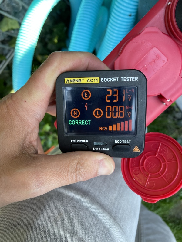

Is een normaal geaard stopcontact in de muur voldoende als ik een warmtepomp aan wil sluiten of heb ik een aparte aardepen nodig specifiek voor het zwembad?
Ik heb hem op een normaal geaard stopcontact, zwembad zelf is niet geaard. Vermoed dat de meeste mensen het op die manier hebben staan.
Netjes gedaan, benieuwd naar het eind resultaat.
Vind de kleur van je flex leidingen wel grappig gedaan, geverfd of?
Zie ook een schakelkast, altijd leuk om te weten wat erin komt en hoe het eruit ziet :D

De vraag is even of hij op silent mode een heel ander verwarm-programma gebruikt. @paQ merkte op dat dit nog wel eens zo kan zijn. Het wordt ook geïmpliceerd, zie: https://gathering.tweaker...message/71617070#71617070

Deze is wel interessant om uit te zoeken inderdaad. Ik heb voor mijn WP nog geen technische beschrijving gevonden hoe hij nu moduleert. Geen idee dus of dit bij de Poolex een element is waarmee hij gaat bepalen op welke kracht te verwarmen.
Nope, heb ik zo gekocht:
https://www.wildkamp.nl/p...tCUqJBSWbXOcaAmgPEALw_wcB
Zal eens kijken of ik een foto kan maken van hoe het nu is. Ik ben geen elektricien dus verwacht niks spannends...

@paQ Hij is in 7 minuten tijd minder wattage gaan pakken en zit nu al een tijdje op 200 W te verwarmen d:)b De temperatuur blijft nu rond de 23,5 hangen (setpoint op 23,0).
Ik kan de compressor snelheid volgens mij alleen op het apparaat bekijken, zal er eens heen lopen en zoeken (nog niet eerder gedaan :9)
6930Wp Oost-West PV_Output | 7.5 kW Ecodan + 300L
  • paQ
  • Laatst online: 04:38
paQ
Luc S schreef op dinsdag 24 mei 2022 @ 14:47:
Full Inverter Stylo 8)
@Plenkske Ik heb het over de water temp zelf.
Het verschil is nog steeds 1 zegt ie (Andere parameter)
  • paQ
paQ
Ep Woody schreef op dinsdag 24 mei 2022 @ 14:47:
Waarom wil je de flow over de warmtepomp knijpen? Dat je dat doet om je totale verbruik omlaag te brengen snap ik, maar voor de warmtepomp is sneller beter. Hoe sneller het water door de warmtepomp stroomt hoe lager de watertemperatuur, hoe minder energie het kost om warmte in het water te stoppen.
Naja, dat is dus wat op meerdere plekken weersproken wordt.
Daar wordt heel stellig gezegd dat er een soort van sweetspot is kwa debiet. Dat DAN de wp optimaal werkt.

  • Luc S
  • Laatst online: 03-11 21:39
@paQ 30 Hz 8)
Edit: Wel jammer dat ik die info er allemaal niet uit kan trekken middels een api o.i.d.
[ Voor 9% gewijzigd door Luc S op 24-05-2022 14:56 ]

  • Ep Woody
  • Laatst online: 27-10 19:43
Ep Woody
paQ schreef op dinsdag 24 mei 2022 @ 14:51:
Ja, er is een sweetspot voor de warmtepomp. Max flow binnen de maximale druk die de warmtepomp kan hebben. Hoe sneller het water stroomt, hoe efficiënter de warmtepomp kan werken. Hoe kouder het water is, hoe beter de gassen condenseren, waardoor er zoveel mogelijk warmteoverdracht tussen het koelgas en het water plaatsvindt.
Maar dan kom je bij de rest van het systeem uit, hoe sneller je het water laat stromen, hoe meer kracht dat kost voor de waterpomp. En aangezien je niet afgerekend wordt op COP (opwarming/stroomgebruik) maar de kWh-en die het hele systeem gebruikt (warmtepomp + waterpomp) zoek je daar een goede balans in. Het opzetten van een bypass levert echter geen winst op in het totale stroomgebruik.

  • paQ
paQ
Plenkske schreef op dinsdag 24 mei 2022 @ 14:57:
Ow je meet het dus niet, dat dacht ik even.
debiet kan ik nergens meten.
Wel de afgifte temperatuur aan het water. (Exhaust temp)
Die stijgt dus iets als ik de UIT knijp. Wat bij mij de indruk wekt dat ie de warmte beter kwijt kan aan het water.

  • Ep Woody
Ep Woody
paQ schreef op dinsdag 24 mei 2022 @ 15:01:
Wat je dus ziet is dat er minder liters water meer graden opgewarmd worden. Dat is logisch. Flow*Soortelijke warmte = Opwarming.
10 liter 1 graad opwarmen kost evenveel energie als 1 liter 10 graden opwarmen.
  • Ep Woody
Ep Woody
Debiet kun je prima meten. Sluit een slang aan op de uitgang van het water in het zwembad en laat deze in een emmer lopen. De tijd die het duurt om de emmer te vullen meet je. Stel het duurt 12 seconden dan heb je een debiet of flow van: 12 liter / 12 seconden * 60 = 60 liter per minuut. Doe dat ook met de klep aangepast en bekijk dan het verschil.
  • paQ
paQ
Ep Woody schreef op dinsdag 24 mei 2022 @ 15:06:
Dat was dus de hele test bij deze mini inverter plus. Als de pomp denkt dat ie goed bezig is (van het debiet weet ie alleen dan het > 2.2m3/h is) dat ie daardoor dus trager gaat lopen.
Maar dat doet ie niet.
  • Ep Woody
Ep Woody
paQ schreef op dinsdag 24 mei 2022 @ 15:21:
Ik ken de sturingsregels niet van deze warmtepomp, maar het zou me weinig verbazen als de sturingsregels ongeveer dit is:
Ta = Aanvoertemperatuur
Tsp = Gewenste temperatuur
Als Ta lager dan Tsp-2 dan Volle kracht
Als Ta tussen Tsp-2 en Tsp-1 dan 75%
Als Ta tussen Tsp-1 en Tsp dan 50%
Als Ta tussen Tsp en Tsp+1 dan 25% (minimaal vermogen)
Als Ta hoger dan Tsp+1 dan uit
Exacte invulling weet ik uiteraard niet, maar het zal vast ongeveer dit zijn.
  • paQ
paQ
Ep Woody schreef op dinsdag 24 mei 2022 @ 15:26:
Wat ze zijn staat hier paQ in "Het grote zwembad topic - Deel 2", tussen de mo tags.
[ Voor 7% gewijzigd door paQ op 24-05-2022 15:51 ]
  • Ep Woody
Ep Woody
Maar als je goed wil meten zul je de flow op verschillende instellingen kunnen testen.
Verder de watertemperatuur bij ingang meten en de watertemperatuur bij de uitgang meten, bij voorkeur met een ESP en DS18B20's zodat je nauwkeuriger kan meten wat de warmtepomp toevoegt.
