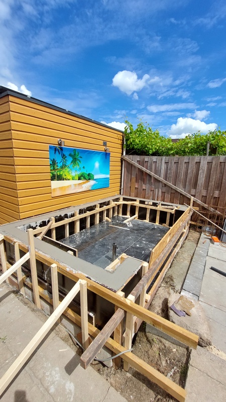

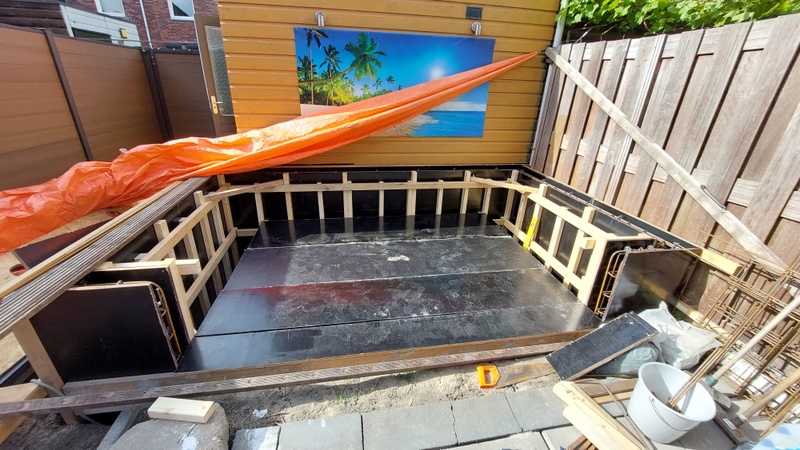

Morgen de wandenstort. Bekisting is goedgekeurd door mijn buurman (aannemer) :-)

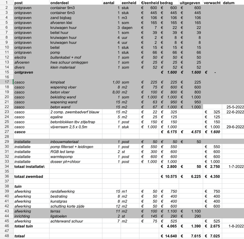

Ik kom net boven 10k uit voor het totale zwembad met raam en alle techniek. Toch binnen budget ondanks de prijsstijgingen van staal, beton en hout. Slechts 6%. Voor de rest van de tuin 5k. Ik heb nog wat andere ideeen maar die komen volgend jaar.
Wat ik niet heb opgenomen is de opbrengst van de verkoop via mp van de betonplex. ik heb € 150 voor het zaagverlies gevangen. dat waren platen van 8 stuks van 1x1,25 en en 8 stuks van 1,20x1,25. Ik verwacht na het ontkisten nog eens € 200 te vangen voor he betonplex en € 100 voor het vuren balkenhout. Ik heb ook nog 12m kimplaat over wat ook zeker € 100,- moet opbrengen. Dan kom ik toch op budget van 10k. :-)

wat een klus zeg, foeh.
Komt daar nou een dikke glasplaat in die inham? sjiek :)

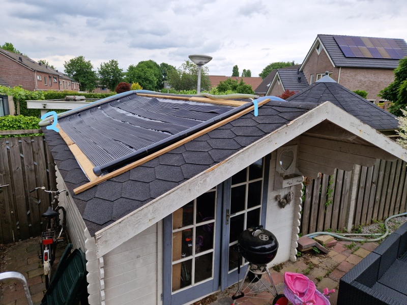

Afbeeldingslocatie: https://tweakers.net/i/h1utkh4748JmVSC2By5x6Ih1W5M=/800x/filters:strip_exif()/f/image/1bjcp5lAnOoccY6EnmAgNZk0.png?f=fotoalbum_large
Het zwembad komt zo te staan. De stroom zal vanuit de (grijze) schuur linkgsboven moeten komen, dus ik moet al een kabel over de grond leggen (we lopen dan links om het zwembad heen naar de schuur linksboven naar de poort rechtsboven).
Warmtepomp op het dak is toch alleen maar meer herrie voor de buren lijkt mij? Nu wordt het geluid nog een beetje door de schutting tegen gehouden hoop ik + dat ik dan PVC buizen door de lucht moet gaan laten lopen
  • Dennis1812
  • Laatst online: 01:46
Dennis1812
Amateur prutser
Nouja door de lucht. Je kan ze met beugels aan de muur van je schuur bevestigen?
Onder je tegel ingraven en bij de schuur met een bochtje weer naar boven en dan recht omhoog.
Op t dak scheelt jou wel veel ruimte in je tuin
Rondom een WP moet er ruimte zijn voor de luchtcirculatie.
Ik zou het wel overwegen.

paQ schreef op dinsdag 24 mei 2022 @ 21:53:
Ja daar had ik mij in verkeken het wapening vlechten en het bekisten. Zit zeker 40-50 uur werk in.
In die inham komt idd het raam. Een een stalen frame met boven zijde open en een 12.12.2 glasplaat. Het glas wordt 5cm lager dan bovenkant van het bad en fungeert gelijk als skimmer.
Ik wou eerst een hoekraam maar dat was veel lastiger en duurder. Het frame is 445,- en het glas ca. 450,- En dan 100 voor de kit.

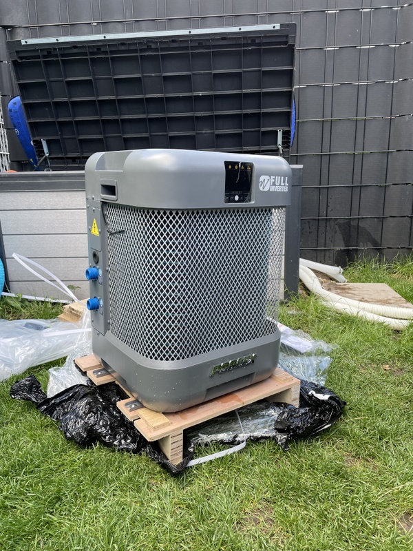

Dit is een Poolex Q-line van binnen.
Lijkt me dat met wat goed spul van merford die compressor toch best wat ingepakt kan worden.
Afbeeldingslocatie: https://tweakers.net/i/2y3INWbpb03jUdtgDTI6w9moW8U=/x800/filters:strip_exif()/f/image/dHhFpTECj7aa19jMrGTQae62.png?f=fotoalbum_large

paQ schreef op dinsdag 24 mei 2022 @ 22:53:
Als je iets wilt dat stil is, zul je iets moeten zoeken wat heel traag kan draaien en dan alsnog veel vermogen levert. Maar dan ga je er met 1500 niet komen.. en met 3000 ook niet :+, en dan moet je nog een extra groepje aanleggen ook.
Nou nou met 3000 haal je dat zeker wel en ook nog zonder extra groep.
Mijn WP kost echt geen 3k en die is fluister stil en geen aparte groep :).

De poolex is binnen. Dit is toch wel van een ander kaliber dan de mini inverter plus.
@Luc S en @medu80
Geen drukmeter meer overigens andere kant
wel zie ik dat de compressor is ingepakt.
Kabel kan nu van buitenaf worden aangesloten.

Oehh kijk eens aan! Updates :*) Ik ben benieuwd naar je ervaringen!
Kun je het goed zien v.w.b. die compressor? Wil eens kijken of ik dat niet toch ook al heb bijvoorbeeld en of het binnenwerk daardoor anders is geworden. Anders is het wellicht zelf te doen.

Nou.. half uurtje running. Eerste bevindingen:
Er is veel meer modulatie dan bij de mini inverter plus.
Hij reageert sneller en ook veel vaker op veranderende omstandigheden.
Ook pakt de ambient temp, ook veel beter de.... naja... ambient temp op :P
Ik heb hem al een paar keer zien en horen schakelen tussen compressorsnelheid 75 en 80
De slangtules (en klemmen) zijn echt véél beter, met O-ringen op de tule, dus daar geen geklooi met lekken. De klemmen van de W'eau zijn al voor de helft verroest; de schroef zelf begint al kapot te roesten zelfs. (na 10 dagen)
Zoals al gezegd is deze pomp wel forser. Ander type bouw ook. De 'ratel' van de W'eau is bij deze dan ook veel minder irritant aanwezig. Daarentegen, het is een forsere zwaardere machine, dus de brom zelf is ook wat... grootser ofzo? het is moeilijk uit te leggen. Minder storend in mijn ogen in elk geval.
Ik ben vooral benieuwd hoe het zometeen is als hij zelf terugmoduleert. Met name in het begin heeft ie flink gefikt, en binnen no time was het water van 25,3 naar 25,8. Je voelt ook duidelijker warm water het bad instromen.
Meer functies ook (boost bijv, en ook silent)
Last but zeker not least: op compressor 80, is het verbruik maar liefst 400-500 Wh lager dan bij de W'eau, terwijl het een grotere wp is. 8)7
mijn manometer wijst overigens 350 psi aan. De bypass staat vrwijwel open. (8m3 pomp)

IN UIT verschil is 1.6 graden.
Hij is zojuist teruggeschakeld (set temp bereikt) naar 40%, Dat is 400 Wh, de helft van de mini inverter plus.
druk 300 psi, IN UIT verschil 0,9 graden.
Het geluid nu:
*O* 0 ratel. Gewoon een kalme zoem.
Ik zie overigens dat het apparaat zijn eigen XUI pusht naar de Tuya app. Geen cijfers achter de komma, (wel op display zelf) dus dat moet ik even uit de API vissen (hopelijk)

yep 7 kW.
Tule voor 32 en 38mm, beide trappen met O ring.

https://www.mister-piscin...verter-3700691413130.html
Ook van die webshop. Gratis geleverd via GLS vracht.
Dezelfde als @Luc S en @medu80, maar blijkbaar een wat geüpdatete versie :?
Er zit boven de IN en UIT voor het water een klepje waarachter ik de kabel kan aansluiten. Onder het klepje dit een rubber doorvoer.
Aan de andere kant van de pomp zit de manometer.

Beton zit erin. Wel een fout gemaakt met het schoren van de bekisting. De korte kanten zijn onderin uitgebuikt. Aan beide zijden. Niet zo heel erg want aan beide zeiden komt onderin een bankje tot 60cm hoogte.
Baalde wel dat ik t niet goed had gedaan maar ik ben onervaren. Uiteindelijk komt t goed.
Afbeeldingslocatie: https://tweakers.net/i/bxbgDSP7lY5MHb91_i1dZGD0E78=/x800/filters:strip_icc():strip_exif()/f/image/FzBXsNqhgqAQVpHnZYNGqBWN.jpg?f=fotoalbum_large

Bedankt voor jullie opmerkingen. Ik heb er nu een CV pomp bij aangesloten en nu heb ik geen lucht meer in de leidingen. Ik heb voldoende druk maar ik heb het gevoel dat het water niet door alle epdm kanalen gaat. Ik heb op onderstaande foto's even wat cijfers gezet die ik zal uitleggen
1.Via deze aansluiting word het zwembadwater de mat ingepompt
2.Via deze aansluiting stroomt het zwembad water naar de volgende mat.
3.Via deze aansluiting komt het water van de eerste solarmat binnen
4.Via deze aansluiting verlaat het zwembad water de solar mat en gaat via het verdeelpunt in het tuinhuisje, richting het zwembad
5.Via deze leiding word het water terug het zwembad ingepompt.
6.Via deze leiding word het water aangezogen.
De slang van nummer 5 en 6 heb ik bewust omgedraaid omdat ik als theorie heb dat het oppervlakte water warmer is, dit zuigt hij dan aan en brengt hij op een dieper niveau weer terug in het zwembad. Waardoor het geheel denk ik sneller kan opwarmen.
Heb ik de solar matten wel correct achter elkaar aangesloten? Er zit ook nog een slang tussen van een meter of 2 gok ik. Of kan ik beter de matten wat strakker achter elkaar plaatsen en die 2 meter slang korter maken zodat missschien wel alle kanaaltjes gevuld worden. Een andere theorie is om het zwembadwater niet van bovenaf de mat in te pompen maar van onderaf. Dan moet die wel alle kanaaltjes gaan vullen om verder te kunnen denk ik.
Een andere optie is een verdeelpunt maken op het dak en daar het water heen pompen die vervolgens gelijk in beide matten het water laat stromen. Welke oplossing zou het beste zijn om het water zo warm mogelijk retour te krijgen en dat ook alle kanaaltjes gevuld worden met water. Ik zou eventueel nog slangen kunnen inkorten maar ik vermoed dat dit niet het hoofdprobleem is. De 4m3 zandfilter en cvpomp hebben samen aardig wat power om het geheel rond te pompen.
ZOu iemand mij willen adviseren? ik ben al een paar dagen aan het stunten en krijg het nog niet voor elkaar allemaal. Alvast bedankt!
.Afbeeldingslocatie: https://tweakers.net/i/_-bX5bDgbNjPv8BrWu2cORIUynE=/800x/filters:strip_icc():strip_exif()/f/image/taPptOyWJ2Ca4auMB5kH2y2P.jpg?f=fotoalbum_large
Afbeeldingslocatie: https://tweakers.net/i/jIirdbYtlbdboUOtEArTDuL4JAU=/800x/filters:strip_icc():strip_exif()/f/image/uJFJZoB7wXjCMBkFJK5pu8c8.jpg?f=fotoalbum_large
Afbeeldingslocatie: https://tweakers.net/i/p9w-v_OB-_fysNCfkjWwbu3NmZg=/800x/filters:strip_icc():strip_exif()/f/image/wCdpr5NaSHemJRAu4AkRUHpW.jpg?f=fotoalbum_large
Afbeeldingslocatie: https://tweakers.net/i/3xTLfY92WEejm2a4qFX2moaIW7I=/800x/filters:strip_icc():strip_exif()/f/image/cM5sUGPK0ENxPcOF0O5YT85H.jpg?f=fotoalbum_large

@harrybeuker Ik heb zelf een epdm mat op mijn overkapping liggen en hier naar mijn weten geen problemen mee. De situatie van jou is iets anders omdat je een schuin dak hebt. Ik ben geen natuurkundige, maar voor mijn gevoel speelt zwaartekracht je ook deels parten. Water is best zwaar en voor mijn gevoel zal er in de bovenste kanalen minder water doorgaan dan onder. Wellicht was het beyter geweest als je de matten verticaal had laten lopen ipv hortizontaal.
Maar zoals ik zei, dat is slechts mijn gevoel.

Nou. Aan de slag maar weer. De poolex compressor isoleren.
Nodig:
Armaflex ACE 13mm
PH1
Dopje 13 of waterpomptang
Bakje voor de schroefjes
Nieuwe medium tiewraps
2 pleisters. }:|
Deksel eraf, fan eraf, en daar is de compressor
Afbeeldingslocatie: https://tweakers.net/i/JV-X04wnGq8DxgBFNX6ZmebRmVo=/232x232/filters:strip_icc():strip_exif()/f/image/zobFHTVPewyqeI9zZpjSKrr5.jpg?f=fotoalbum_tileAfbeeldingslocatie: https://tweakers.net/i/gQxikgDVWBW-zSoBF_mrJcyQCuw=/232x232/filters:strip_icc():strip_exif()/f/image/P9EMku2w67r7rSu4zEoiR72z.jpg?f=fotoalbum_tileAfbeeldingslocatie: https://tweakers.net/i/Sw6M1_FmS626yMUAGHhVAj9X74c=/232x232/filters:strip_icc():strip_exif()/f/image/DIOXahZ7uvaVUmUhbjhVAcHK.jpg?f=fotoalbum_tile
De bracket van de fan zelf demonteren gaat niet zomaar. Dan zul je vanaf beneden eerst onderin de wp de fankabel moeten loskoppelen. Veel te veel werk, dus ik ben op deze manier verder gaan werken.
De compressor incl dekentje is ca 28 cm hoog vanaf de bodem.
Afbeeldingslocatie: https://tweakers.net/i/CGnMe91oqUD1RwZwZT80xzAXZj0=/x800/filters:strip_icc():strip_exif()/f/image/Xgt8A5YtqZK3YgDVGGK1RD0C.jpg?f=fotoalbum_large
Een strook van 28x100 is dus ruim
Voldoende. Voor de compressor heb je zat aan 70cm. Met het overgebleven stukje kun je de deksel maken.
Ik heb de strook heel strak opgerold tot ik ongeveer 20 cm over had. En die heb ik er zo tussen gemoffeld. Dan is het vooral rustig te werk gaan om alles langs leidingen om de compressor te krijgen. Pro tip: de koelvinnen zijn scherp! :(
Afbeeldingslocatie: https://tweakers.net/i/ORh_KwLKTMj0aPjrLdUTN4fSI5A=/232x232/filters:strip_icc():strip_exif()/f/image/DsNxvHbiexOhIT9VDH6ruchE.jpg?f=fotoalbum_tileAfbeeldingslocatie: https://tweakers.net/i/O7g8pV1oaerzHx07bw26OeMXPWM=/232x232/filters:strip_icc():strip_exif()/f/image/mqWZwPLcpZDNQur6Ykk10XDi.jpg?f=fotoalbum_tileAfbeeldingslocatie: https://tweakers.net/i/jDnhOhG1rxNuGiAe9SHlGyW0JHc=/232x232/filters:strip_icc():strip_exif()/f/image/PI3cMgZLr5XXMS4EyNYvmEJJ.jpg?f=fotoalbum_tile
Eenmaal er omheen gevouwen heb ik van de overlap ca 8 cm de carrier van de lijmlaag ingesneden en die aan de Armaflex zelf geplakt. Ik kleef dus nergens iets rechtstreeks op of aan de wp.
Dekseltje moet er ongeveer zo uit zien. Rondom de carrier insnijden zodat je het goed vast kunt plakken.
Afbeeldingslocatie: https://tweakers.net/i/PEiT46xAFAYosKGNZH1HD5pFLeg=/232x232/filters:strip_icc():strip_exif()/f/image/fp56uLhaexlTdTq7hoRitTl5.jpg?f=fotoalbum_tileAfbeeldingslocatie: https://tweakers.net/i/CW4GgeiLcPqIPWD_Tw7DXq28jIU=/232x232/filters:strip_icc():strip_exif()/f/image/WkDSvOYoT88nOeDeN7HztgKz.jpg?f=fotoalbum_tile
Dan de bende weer monteren. Nieuwe tiewraps bij de displaykabel. Belangrijk! Anders zitten de draadjes tegen de scherpe fanbladen.
Da’s alles.
De compressor klinkt nu zachter dan de fan. De andere zoem die je hoort hier is mijn ZFP in de kist links van de wp.
Het klinkt misschien allemaal wat dramatisch op zo’n filmpje (max 1m afstand) maar het is op 3 meter afstand de moeite niet waard je er druk over te maken.
Bij 50Hz blijft er haast niks over.
Dit gaat prima werken zo.
Dan ga ik vanmiddag maar eens wat bedenken op de voetjes. Die zitten er wel bij maar zonder bevestiging. Best raar ergens. Maar goed. Hij blijft ook wel uit zichzelf staan natuurlijk. Alleen even zien hoe ik dan met condenswater zit.

Heb jij meerdere epdm matten? Zo ja moet je ze dan kort aan elkaar schakelen? Ik kan ze eventueel er verticaal opleggen als dan alle kanalem aangeroepen worden :) iemand anders nog tips?

@harrybeuker Ik weet niet of het PVC of EPDM is. Maar die laatste en chloor gaat niet zo goed samen. Ik trek elk jaar de buisjes van de collectoren en haal de verstoppingen weg. Gaat makkelijk met wat terpentine. Ik kom tot de ontdekking dat van de 100 buisjes er altijd wel een stuk of 20 a 30 verstopt zitten. Met de achterkant van een dikke schroevendraaier even drukkend de verstopping eruit drukken. Mits je dat hebt natuurlijk

harrybeuker schreef op donderdag 26 mei 2022 @ 13:35:
Ik heb maar aansluiting en afvoer. Dus 1 mat zeg maar.
Maar neem mijn opmerking niet gelijk aan als waarheid he. Ik zou wachten tot iemand reageert die het kan onderschrijven met eventueel wat data.
En je hebt ook de pech dat de afstand van en naar het zwembad redelijk groot is. Dat helpt ook niet mee.

medu80 schreef op donderdag 26 mei 2022 @ 14:14:
zijn epdm matten. mijn oude mat gebruik ik al 8 jaar met chloor en niks aan de hand. Dat was een kant en klare van BSI. Die zijn nergens meer te krijgen. Dit is een mat van sunmax. Heb al bij een stuk of 10 kanalen dat die waterdruppels geeft bij de nippels. Die moet ik denk ik afknippen en weer er opnieuw op aanbrengen.
Ik wacht nog even iemand zijn advies af voordat ik de matten anders ga plaatsen op het dak. Verticaal zou kunnen en eventueel ook de aansluiting van de ene mat naar de andere korter maken. Qua druk zit ik wel goed met een zfp en cv achter elkaar.
