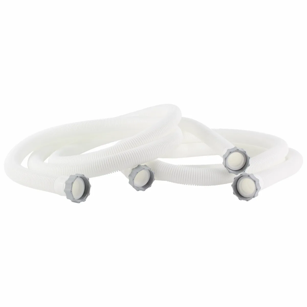

ben me even aan het verdiepen in de W'eau inverter...
als ik de intex Zandpomp koop, deze heeft 38mm en ook zo aansluitingen met schroefdraad precies
https://cdn.toppy.nl/g/ca.../1200f1200/3101_11_1.webp
Maar bij het advies van de weau inverter staat dat ik gewone slangen moet kopen, passen deze met schroefdraad er hier dan op ?
de terugvoer naar het zwembad ga ik dan gewoon met de 32 mm buis doen, die heb ik nog van de intex cartridge pomp
nee, aan de warmtepomp zitten tuleverbindingen voor 32mm slangen.
Je krijgt er geen slang bij, wel 2 slangklemmen.
Koop gewoon korte slangen met een glad einde. Ik ben zelf sceptisch over het waterdicht krijgen van een slang die je door midden hebt geknipt bij wijze van spreken.
ja, maar de de zandfilter pomp, deze slangen hebben ze schroefdraad , die van 38mm , dus ik sluit hem aan aan de pomp, maar de warmtepomp heeft deze schoefdraad toch niet?
Warmtepomp heeft inderdaad standaard niet deze schroefdraad.

ok, dan moet ik er ook nog connector bij om van schroefdraad terug naar die gewone platte aanlsuiting te gaan
De Weau hebben -zover ik heb meegekregen hier- een niet standaard schroefdraad.
Beste is om gewoon van en gladde slang naar het formaat te gaan wat jij wilt.
Wil je dus die slang erop "schroeven' die je net aangaf dan zou het dit zijn:
32mm gladde slang > 32mm slangtule naar 50mm >> 50mm naar 2" schroef adapter.
Ik heb ook een bestway en de 38 mm intex slangen passen niet op bestway bad. Ik heb deze adapters gekocht.
https://www.hornbach.nl/s...38mm/6361703/artikel.html
Deze gaat op het bad, daarop de 38 mm schroefslang. Dan slang op de intex zfp met schroefkoppeling. Dan weer intex slang op zfp die gaan naar de W'eau waar ook adapter op zit.
Dan uitgang W'eau zit een 32 mm slang die weer op bad past.
Het kan ook nog anders, maar ik had toevallig nog een 32 mm slang liggen.
Ik dacht aan deze :
https://www.toppy.be/prod...BYehiOeDlLiBoCv7YQAvD_BwE
Dat zijn intex A Adapters, deze wou ik gewoon op de pomp hangen en dan met gewoon 32 mm gladde kabels werken , moet lukken niet?

Ik dacht aan deze :
Intex A is 38mm. Ik weet niet of dat zo compatible is met Bestway.

Ik dacht aan deze :
Ja deze schroef je op de intex pomp. Dan kun je de 32 mm slang gewoon op de pomp aansluiten met slangklemmen. Je moet dan wel 3x 32 mm slangen kopen. Bad naar pomp - pomp aar wp - wp naar bad.
Bij de zandfilterpomp zitten al 2 x 2 meter 38 mm slangen met schroefkoppeling. Dus in mijn geval was geen extra slang nodig. De 32 mm die op de wp zit had ik nog.
Ik heb dus de andere adapter. Een pop het bad en een op de wp om de 38 mm slangen aan te kunnen sluiten. De 32 mm slang zit gewoon met slangkoppeling op de wp.
Ja, ik heb nog 2 x 32 mm slangen van de originele cartridge pomp... Deze kan ik hergebruiken... Dus dan nog 1 extra slang kopen :-)

ok ben mee, je zou de intex adapter A aan de pomp schroeven en zo de buizen 32mm verder gebruiken.
Is dat geen probleem voor de pomp, dunnere buizen?
  • NoFate
  • Laatst online: 06:15
verhto schreef op maandag 16 mei 2022 @ 15:34:
ja vraag ik me ook af , maar denk dat 32mm buizen geen probleem zijn voor een 4.5KW warmtepomp
  • Jazsie
  • Laatst online: 12:15
Geen probleem, ja er is wat meer weerstand echter niet iets om je druk om te maken.
Deze wp is gemaakt voor 38/32mm slangen :).

deze optie lukt ook nog denk ik als je zo van die slangen hebt van 38mm met draadaansluitng
https://www.toppy.nl/prod...-zwembaden-met-32-mm.html
deze intex B adapters passen normaal gezien toch op de warmtepomp, niet 100% zeker
