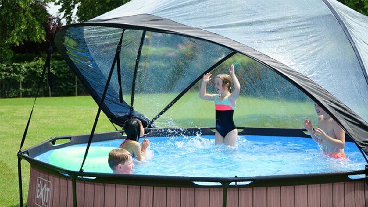

kipppertje schreef op maandag 3 januari 2022 @ 10:56:
Ik wil er eigenlijk 3 dingen mee bereiken. Ik heb een warmtepomp voor in de lente / herfst. Het zou dus mooi zijn voor de isolatie, en afdekking tegen rommel natuurlijk. Daarnaast vind ik het ook belangrijk dat wanneer er kinderen / huisdieren in de tuin zijn dit ook veilig is. Tegelijkertijd, als het teveel moeite is om het zeil erop te leggen (zoals nu het geval is met het winterzeil), dan ga ik of minder gebruik maken van het zwembad, of niet altijd het zeil erop leggen. En natuurlijk moet het er een beetje verzorgt uitzien.
Wat me niet zoveel uitmaakt is om te kunnen zwemmen met slecht weer (nat word je toch wel :P).
Dit is het zwembad:
Leuk bad, daar kan je prima wat omheen maken:
Afbeeldingslocatie: https://carmawebshop.nl/wp-content/uploads/Zwembad-Overkapping-Imperial-High-Diverse-Maten-1.jpg
Afbeeldingslocatie: https://rhodos.nl/wp-content/uploads/2018/12/zwembad-overkapping.jpg
Afbeeldingslocatie: https://alwaysswim.nl/wp-content/uploads/2017/05/visio_Zwembadoverkapping.jpg

Ik heb even een vraag voor de mensen met een exit-bad met een koepel. Wij willen een bad van 450 rond of 540 x 250, kan je koepel zelfstandig openen of heb je daar altijd een tweede persoon voor nodig?

Wij hebben een 366 en dat openen gaat prima alleen.
We doen hem vaak ook niet helemaal open. was afgelopen koude zomer lekker uit de wind
Er zit een band bij dat hij niet helemaal openklapt. zoals op de foto van fabrikant Afbeeldingslocatie: https://tweakers.net/i/ChMpiInCDStlhag_aTOwPPV6PiE=/full-fit-in/4920x3264/filters:max_bytes(3145728):no_upscale():strip_icc():fill(white):strip_exif()/f/image/SoQKyb4oF4ieSisNAU4uS1qG.jpg?f=user_large
