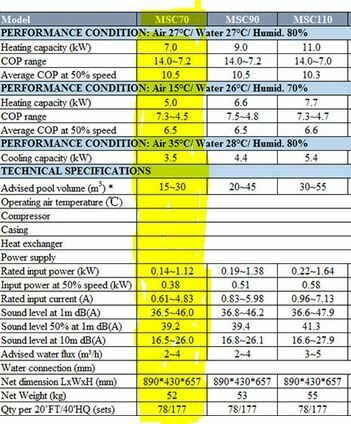

Reken ik goed. Water +/- 13m3
Om 11:00 24.9 Graden
Om 16:00 26.9 Graden.
Verbruik bijna 4.7 Kwh, dit houd dus in 13m3x1,16 = 15.08 x 2(graden)= 30.16
30.16 / 4.7 kwh = 6.4. Dus COP van iets meer als 6.4. Lijkt mij hoog, gezien maximum 7KW is.

medu80 schreef op maandag 13 september 2021 @ 16:27:
COP is niet hetzelfde als kW.
Wat zijn de specs van je WP ?
Dit zijn de specs.

  • Plenkske
  • Laatst online: 07-11 10:20
Plenkske
Je COP kan dus tussen 4,5 en 14,0 zitten.
Afhankelijk van temperaturen en speed.
Of die berekening die je net plaatste klopt weet ik niet zeker. Dat weet @Ep Woody het beste :)

Deze WP doet iets van 4kw bij 15gr, deze moet dan inderdaad flink werken om het water op temperatuur te houden...
Zoals aangekaart door @Plenkske ben je beter af door die Poolex oid. Die doet 6 kW bij 15gr.
Alles naar de kelder verplaatsen moet je toch aantal zaken mee rekenining houden mbt verwarmen:
- WP moet buiten staan, kan niet in de kelder.
- Ga je ook in de winter zwemmen? Zo ja, dan heb je een "all seasons" WP nodig.
- Hoe kouder buiten hoe minder verwarmings capaciteit je WP heeft, ofwel hoe groter je WP moet zijn wil je ook warm water hebben binnen terwijl het buiten vriest oid....
Zelf heb ik een 9kW WP voor mijn Spa en kan je vertellen dat ik echt geen kleinere had moeten nemen.
Ok dit is dan wel ~35gr en dat is anders dan 27-30gr water temperatuur.
Persoonlijk zou ik voor een 9-10 kW Full inverter gaan. Die Poolex is prima maar dan een sterkere.
Dan zou je deze op eco/stille modus kunnen draaien.
Je huidige WP is een stroomvreter en lawaai maker... Die van mij gebruikt minder stroom en is stuk krachtiger.
Daarnaast 53dB tegen over 38,8 - 48,2 dB is toch wel een verschil.
Verder is het allemaal mogelijk wat je wilt.
