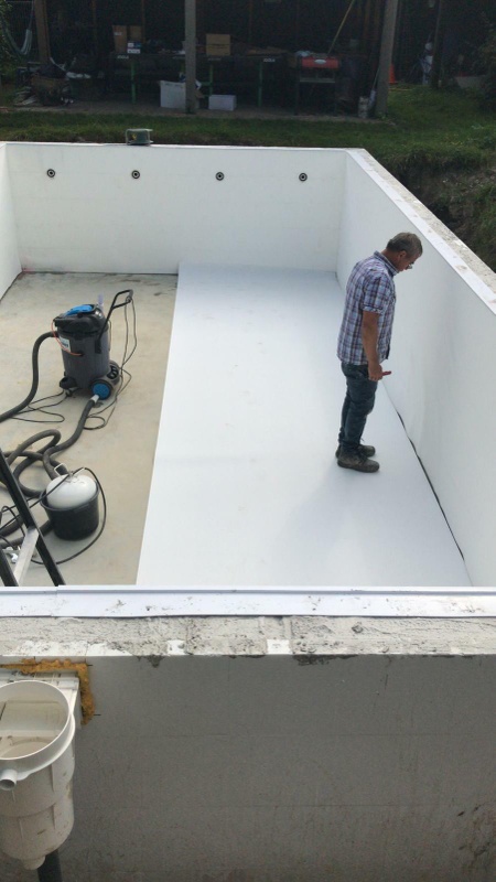

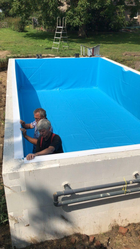

Hier nog een update van het afbouwen van het zwembad. Het plaatsen van het vilt en de liner heb ik laten doen, de rest (randtegels, technische installatie etc) zelf.
Dit hebben we eind juli gedaan en gelukkig m.b.v de warmtepomp (ondanks de mindere zomer) toch nog zeer fijn zwemwater gehad en veel plezier gehad. Op dit moment staat nog enkel het beklinkeren van het terras rondom het zwembad en het afkitten van de voegen tussen de randtegels op de todo list.
Volgend jaar gaan we nog kijken wat we doen met de verlichting, aanplanting en gazon rondom het zwembad.
Afbeeldingslocatie: https://tweakers.net/i/OHuzVgObimhOUJzY1VQoYgUW1QM=/x800/filters:strip_icc():strip_exif()/f/image/e6hZMpuTn07DztYzYtDqBXDr.jpg?f=fotoalbum_large
Afbeeldingslocatie: https://tweakers.net/i/jZA2bXor1AM-Xmdv2ds8TT2Ao8A=/x800/filters:strip_icc():strip_exif()/f/image/PfnrWNojoBAJGGJOqtZmLXpO.jpg?f=fotoalbum_large
Afbeeldingslocatie: https://tweakers.net/i/sQBj6aVL3ue-zGuOP-keeGfDxCM=/800x/filters:strip_icc():strip_exif()/f/image/Z7uYRlYtVXtjOss3CyYMdKrq.jpg?f=fotoalbum_large
Afbeeldingslocatie: https://tweakers.net/i/Vt5xn6f00CZH9mz6aqElxJ7NJyA=/800x/filters:strip_icc():strip_exif()/f/image/tdtS7zCqYzr3xOWG4Rmp3tch.jpg?f=fotoalbum_large
Afbeeldingslocatie: https://tweakers.net/i/VVsRzD37xvUzpvtVaxukiXEn7aM=/800x/filters:strip_icc():strip_exif()/f/image/X4MIuG1zY6vdm575yDF6ql0S.jpg?f=fotoalbum_large
Afbeeldingslocatie: https://tweakers.net/i/-OEvh4qV9xQAYXVNTwp77tC-w-0=/800x/filters:strip_icc():strip_exif()/f/image/asVMqm8CkAtsven78lJtezmI.jpg?f=fotoalbum_large
Het zwemwater is constant 27 graden. Dus de 13kW warmtepomp voldoet prima voor mijn 44m3 zwembad, Opmerking hierbij is dat ik gebruik maak van een geobubble afdekking (blauw/zilver) en het bad van 9 - 19 vol in de zon ligt. Tijdens de langste dagen zelfs tot 20:30.
Ook zeer tevreden met mijn Lovibond Scuba 2 Zeer eenvoudig en accuraat mee te meten. Ik meet (en corrigeer indien nodig) nu 2x per week en daarmee blijft het netjes binnen de regelgrenzen.
De pomp draait m.b.v. de potmeter en freq. regelaar op 1/3 van zijn vermogen wat resulteert in +/- 50 - 60% van de flow. Ik heb hem daarom 24 uur per dag draaien en ben zo toch een stuk energie zuiniger uit als met mijn vorige opstelling voor het OBG zwembad. Met een betere filtratie tot gevolg.
Daarmee draaide ik 12 uur per dag op de volle 100% vermogen (ik had toen nog geen frequentieregelaar ertussen zitten).
48x 315WP (oost-west orientatie), 20x400WP (zuid orientatie) 9kw Pana Bi-bloc, All-electric, geautomatiseerd met Home Assistant

EdwinC schreef op woensdag 1 september 2021 @ 10:35:

Dewim1 schreef op woensdag 1 september 2021 @ 13:18:
bedankt voor het delen van de foto’s hier.
Ik ben ook aan het kijken voor een bad met PS blokken.
Hoeveel groter heb jij de vloer gemaakt?
Ik zie dat er meerdere manieren zijn voor de wapening
1 bij toppy verkopen ze voor elk gat een draadeind met messing plug voor in beton. en hier adviseren ze geen wapening horizontaal de verticale draadeinden zouden volgens hun voldoende moeten zijn.
2 Bij een andere leverancier slaan ze wapeningsstaal in het beton met ook horizontale wapening
Er zijn dus meerder manieren.
Hoe heb jij het gedaan?
Het zwembad heeft de binnenmaten 8x4m en de betonplaat heeft als afmetingen 9x5m. Hierdoor heb je voldoende ruimte rondom je zwembad. Ik heb namelijk ook alle leidingen direct naar onder naar de bodemplaat laten gaan zodat deze nooit kunnen gaan verzakken.
Ik heb iedere 25 cm (iedere holle ruimte in de PS blokken) een gat van 14mm geboord, hierin heb ik een 12mm betonijzer geslagen. En verder iedere dwarslaag nog horizontale wapening erin. Of het nodig is of niet kan ik je niet vertellen. Ik kan je wel zeggen dat het op de totaalprijs niet veel uitmaakt en dat het toch een zeker gevoel geeft.
Verder heb ik op de hoeken telkens een opening in de blokken gemaakt zodat het beton ook eenvoudig om de hoek kon doorlopen en ik de wapening de hoek om kon buigen.
Tijdens het storten van het beton in de wanden is het van belang om dit rustig met beleid te doen en rond te blijven lopen zodat de wanden geleidelijk worden gevuld met beton.

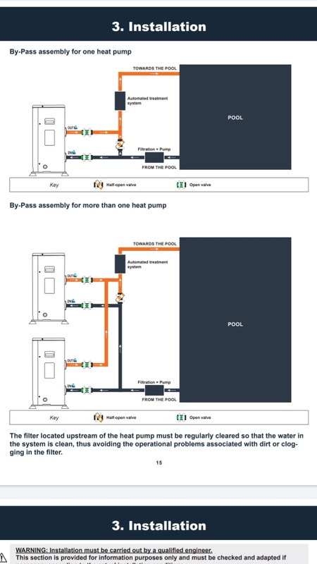

2 kleinere van bijv 20 kw per stuk is inderdaad wel een goede optie. Inverter word het sowiso. Dit zal ook beter zijn voor de geluidsdruk dan 1 grote professionele unit.
Watertechnisch heb ik al het een en ander voorbereid. In de technische ruimte zit 1 bypass en de leidingdoorvoeren door het beton 63mm naar buiten. Ik heb dus buiten een 1 aanvoer en 1 retour.
Daarnaast heb ik een paar 25mm leidingen door de muur zitten voor elektra/data/sturing
Zou ik dan de 2 kleinere units parallel aansluiten
dus van af aanvoer t stuk bij de 1e warmtepomp en dan bij de 2 e een 45 graden bocht? voor de retour hetzelfde?
Jazsie schreef op vrijdag 3 september 2021 @ 22:33:
Ik ga er even vanuit dat het in Zuid-Frankrijk warmer is dan hier en dus gewoon uit kunnen gaan van de capaciteit van 26gr lucht en 26gr water.
160m3 / 3 = 53 kW. Eventueel zou je ook afkunnen met 160m3 / 4 = 40 kW als de temperatuur 20+ is bij gebruik van het zwembad.
40 kW is een flinke warmtepomp, dan zit je al aan een professionele warmtepomp.
Ander mogelijkheid is voor 2 kleinere te gaan.
Daarnaast zeg je dat het bad wordt afgedekt, is dit een zeil oid of een complete afdekking (=binnen zwembad).
En zoals @_RRM_ aankaart staat in de OP veel informatie.
[ Voor 3% gewijzigd door Duckzelf op 04-09-2021 09:53 ]
  • _RRM_
  • Laatst online: 12:17
Duckzelf schreef op zaterdag 4 september 2021 @ 09:49:
Even napraten vanuit de info uit het lucht/water warmtepomp topic.
Mijn installateur is hier ook actief en heeft vragen van twee pompen altijd afgeraden. (2x standby verbruik, onderhoud, etc)
Beter 1x een grote dan twee kleintjes.
Hier is er eentje bijv. tot 250m3 te vinden
Gasloos 26-05-2020; SHW112YAA + ERSC-VM2C, SWW 400L

  • Duckzelf
  • Registratie: December 2020
  • Laatst online: 01-01-2023
Ik snap inderdaad je opmerking. wij hebben liever meer kosten/tijd/moeite met onderhoud dan dat er meer geluid is.
Dus liefst parallel aansluiten? wat is jullie advies
_RRM_ schreef op zaterdag 4 september 2021 @ 11:42:
  • _RRM_
Duckzelf schreef op zaterdag 4 september 2021 @ 17:41:
De voorkeur voor 2 pompen is duidelijk, maar ik geef nog wat info mee ter overweging O-)
De vertigo serie van Poolex is er in 40 kW en maakt niet veel meer herrie dan eentje van 20.
Voor het idee het overzicht onderstaand (de 300 of 350 serie voor jou dan)
Afbeeldingslocatie: https://tweakers.net/i/AO8o4QIkRw4EZb4U0zxAAeOm73k=/800x/filters:strip_icc():strip_exif()/f/image/EORI1rOp5scgj0W8G5UlSGR8.jpg?f=fotoalbum_large
De aansluiting is 50mm, 63 rondom het bad moet dus toereikend zijn voor de flow.
Bij twee pompen geven zij het volgend schema mee.
Afbeeldingslocatie: https://tweakers.net/i/bcbKESI6qpGn16eB9H8JC1ZeAos=/x800/filters:strip_icc():strip_exif()/f/image/MYAEcZ3iz7mzAZ8zTdgLlaHn.jpg?f=fotoalbum_large
Overigens adviseert de calculator bij hen de megaline serie 50 kW, indien 6 maanden zwemmen de wens is.
Zou gewoon vanaf de splitsing gelijke afstand houden tot aan de wp. Idem voor retour.
Dan heb je de meest gelijke verdeling.
Maar toch zou ik ook kijken naar een single unit. Beiden heeft ze voor en nadelen en zou dus zeker beiden als optie nemen en vergelijken.

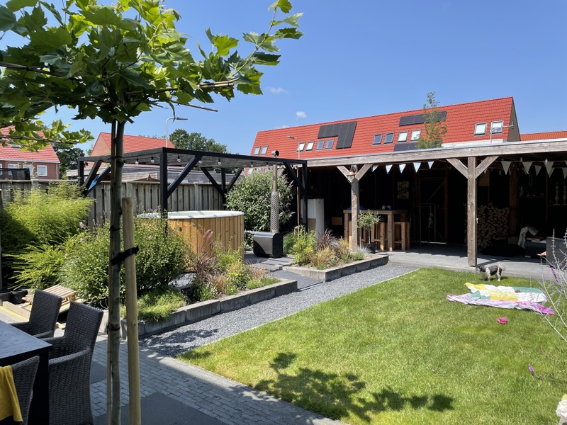

Ik zou nog wat plaatjes toevoegen en heb meteen een vraag ovoor de experts.
Afbeeldingslocatie: https://tweakers.net/i/oCi_DLqdFjXzZy8iFA1O2q-D-WI=/800x/filters:strip_icc():strip_exif()/f/image/JKXzs23YN6PwtDPXDlRlJVzN.jpg?f=fotoalbum_large
Afbeeldingslocatie: https://tweakers.net/i/EVHez7QSaZtxfRMmVaZnh8VyWtk=/800x/filters:strip_icc():strip_exif()/f/image/bY4h76mV65kN72Imh4MFm5uf.jpg?f=fotoalbum_large
Afbeeldingslocatie: https://tweakers.net/i/-PRdp_NfIjeKJdpdVd7tZm9Wv40=/800x/filters:strip_icc():strip_exif()/f/image/TOcCy8UcloWy0bYllU5eVHpb.jpg?f=fotoalbum_large
En nu een foto waar ik mijnn vraag mee duidelijk wil maken:
Afbeeldingslocatie: https://tweakers.net/i/6ENoEkSeljOZzizeSvTc3RfviLA=/800x/filters:strip_icc():strip_exif()/f/image/ZHQ6JV1GB0E1XdEkJPzfj8oa.jpg?f=fotoalbum_large
In de hottub zitten vier gaten(50mm). Twee voor de hoiutkachel en twee voor de ZFP.
De ZFP is aangesloten op 4m2 epdm welke op de overkapping ligt. Als het mooi weer is brengt deze de temperatuur aardig omhoog. Het laatte beetje gaat dan met de houtkachel. En als het wat minder weer is doet de houtkachel gewoon alles.
Maar nou was de tip bij het epdm al dat de flow erg belangrijk is. Dat koud water sneller warm wordt dan warm water.
Nu is de houtkachel een natuurlijke pomp. Het warme water stijgt en zuigt daarme het koude water onderaan aan, etc, etc.
Maar als ik de bypass naar de epdm matten uitzet en de uitgang van de ZFP in de hottub aansluit op de ingang van de houtkachel. Dan gaat het water er een stuk sneller doorheen.
Stel ik sluit de houtkachel aan op de pomp? Zou dat dat efficienter werken?
