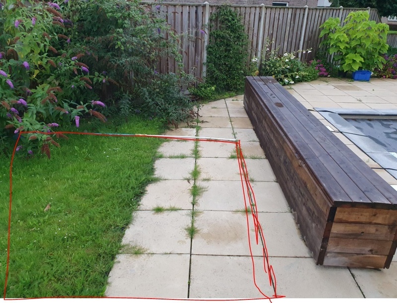

Binnenkort komt er hier een spa in de tuin te staan.
Nu krijg ik daar wel wat uitleg bij enzo, en kleine chloorblokjes zijn besteld.
Zijn er praktische zaken waar ik op moet letten?

Het is een 4Seasons Spa Julia. Ik neem 'm over van mijn ouders.
Specificaties:
Afmeting: 216 × 216 × 94 cm
Indeling: 4 zitplaatsen, 1 ligplaats
Aantal jets: 43 jets
Hoeveelheid water: 1250 liter
Leeg gewicht: 350 kg
Standaard:
18 mm Red Cedar omkasting
Filter systeem, 2 × 5 m2 patroon
Ozonator met speciale ozon injectie
43 massage jets (RVS)
LED-verlichting 6 kleuren
Bodem water afvoer
Afdekking met kinderslot
Beschermende ABS onderzijde
Full foam isolatie
2 massagepompen (2-snelheden)
Voor zover ik weet is het huidige onderhoud:
- 1 keer per week filters vervangen/wassem
- 1 keer per week chloor erin
- 2 keer per jaar water verversen
Nu druk doende alles te regelen en te plannen hier.
Verhuizers en hijskraan zijn ingepland. binnenkort elektra aanleggen en een vlonder bouwen waar hij op komt te staan.
Ik overweeg sterk om een vlonder te bouwen van composiet vlonderplanken, want hij komt precies op een plek waar zowel tegels als gras ligt.
Afbeeldingslocatie: https://tweakers.net/i/6UmXTkUGEBl-TzKndbn9huZrlrM=/232x232/filters:strip_icc():strip_exif()/f/image/oc1sS22VdiNA5uDVJDUfcaK7.jpg?f=fotoalbum_tileAfbeeldingslocatie: https://tweakers.net/i/8sK4L7oMsfULNZSU7DdKS0xSG1Y=/232x232/filters:strip_icc():strip_exif()/f/image/gCoV7H7TsoBXA3SG6f3DNV71.jpg?f=fotoalbum_tileAfbeeldingslocatie: https://tweakers.net/i/4C73SiG-bGFEDIBZtBhYaK3MZk4=/232x232/filters:strip_icc():strip_exif()/f/image/HiUqwQ8wzcC6ivnU3jyrfMEa.jpg?f=fotoalbum_tile
Afbeeldingslocatie: https://tweakers.net/i/jK9ZYcpUID3T1oN86scvzsbpxNg=/232x232/filters:strip_icc():strip_exif()/f/image/1lO7M4z8iGk902QbcZfjeVqO.jpg?f=fotoalbum_tile
Let even niet op de pijltjes en meetlint, dat was voor onderlinge communicatie :P

Dit is (grofweg) de plek waar hij moet komen:
Afbeeldingslocatie: https://tweakers.net/i/sYxX7v_jsXxS5mr6c89dw6Btxj4=/800x/filters:strip_icc():strip_exif()/f/image/adBLA8jf3WcQ1WMv1eq6enBZ.jpg?f=fotoalbum_large
Gras zal ik eronder weghalen, maar die tegels wil ik laten liggen .. zie geen reden om ze weg te halen. Op deze manier hebben de onderbalken een mooie stabiele ondergrond aan de tegels.
Op het stuk waar nu gras ligt kan ik dan hetzelfde doen als wat jij hebt.
Voordeel hiervan is dat die spa ten alle tijden hoger dan alle andere grond/gras/tegels staat en dus nooit natte voeten zal krijgen.
Waarom heb je rubber tussen je balken en tegels? De onderbalken liggen dus eigenlijk koud op tegels, zonder enige 'verankering' ?
Ja precies. Prima manier om het zo te bouwen.
Waarom rubber: simpele bescherming voor de houten balken, werd aangeraden door verkoper. Of het heel veel uitmaakt weet ik niet maar het was ook niet duur.
De onderbalken liggen er koud op inderdaad, geen verankering. Het gewicht van de vlonder zorgt er wel voor dat alles blijft liggen. Wij hebben aan twee uiteindes wat extra schroeven erin gedaan zodat het zeker niet schuift.
Ik heb bij mijn deck (ook van composiet) die rondom mijn Spa/Bad staat ook rubbere tegels onder de balkdragers. Balkdragers moeten kunnen drogen en mogen niet nat blijven ivm rotten.
Zelfde verhaal dat je ook 1cm per meter afschot moet hebben zodat ze kunnen drogen...
Verder ook koud erop, geheel is zwaar genoeg dat verplaatsen niet mogelijk is...

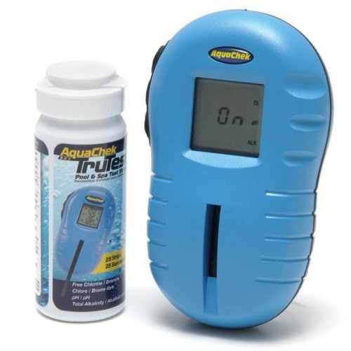

Het grote probleem met al dat gemeet aan het zwembad is dat het totaal niet stabiel is. Ik gebruik bijvoorbeeld de Aquachek truetest en als ik 2x achter elkaar meet heb ik 2x totaal andere waardes. Het alternatief is zo'n electronische drijver die alles draadloos doorstuurt, maar die zijn een paar honderd euro.
Afbeeldingslocatie: https://tweakers.net/i/nfWEazbMzVnXZXKI4OxZ2JbeqU0=/full-fit-in/4920x3264/filters:max_bytes(3145728):no_upscale():strip_icc():fill(white):strip_exif()/f/image/659fwvzhGcs6vxKVZs8CIzum.jpg?f=user_large
PVoutput 7.700Wp ZZO (50°)
  • Jazsie
  • Laatst online: 05-11 13:12
coelho schreef op woensdag 18 augustus 2021 @ 15:40:
Die moet je ook links laten liggen !
Ga dan voor eentje met DPD tabletten oid, deze zijn wel nauwkeurig.
>> https://www.toppy.nl/prod...itale-zwembad-tester.html
Je kan ook inderdaad elektronisch gaan maar die wat jij bedoelt kost inderdaad erg veel omdat je zoutwater systeem hebt...
