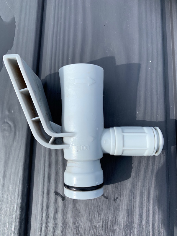

Janoz schreef op dinsdag 10 augustus 2021 @ 11:33:
Hmm, dit ding is best interessant. Ik ben alleen benieuwd hoe hij zich gedraagt bij onderdruk. Het hoogste punt van mijn leidingwerk is boven het waterniveau. Als de pomp niet, of heel langzaam draait is daar onderdruk. Het moet natuurlijk niet zo zijn dat dit ventiel in dat geval juist allemaal lucht binnen laat.
Zit een vlotter in. Dingen worden gebruikt in de CV, dus dat werkt perfect ;)

JB schreef op dinsdag 10 augustus 2021 @ 11:46:
Ja, maar bij een CV zit altijd druk op de leiding toch? Het zou mooi zijn wanneer ik deze op het ontluchtingsventiel van de filter kon zetten. Dan zet ik de pomp gewoon ff 5 minuten hoog en is alle lucht er weer uit.

Janoz schreef op dinsdag 10 augustus 2021 @ 11:47:
Dat is precies waarom ik het ook gebruik :P Hier ook steeds lucht in de leidingen omdat eea ho(o)g(er) staat dan het bad. Pomp aan en alle lucht vanzelf weer weg :)

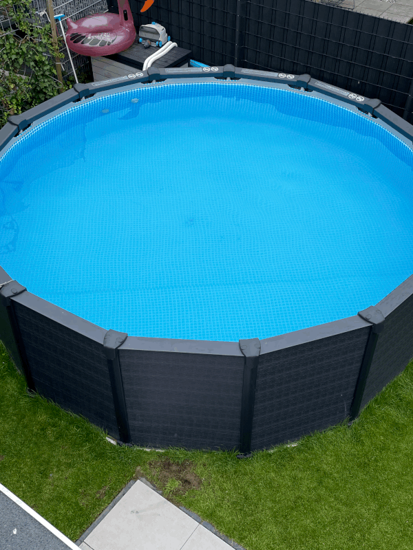

Terug van 4 weken vakantie. Is dit nog te redden? Of zal ik het helemaal moeten verversen?
Afbeeldingslocatie: https://tweakers.net/i/TE1mrz2f4oxgywbELn2BpbhbiTY=/800x/filters:strip_icc():strip_exif()/f/image/BEhcBAj7okB7S0fekv1Eebw2.jpg?f=fotoalbum_large
  • ByteMe_
Ph corrigeren als je daarvoor spul hebt en daarna chloor shock. Anders.wordt het idd verversen...

Nog mensen met het probleem dat de noppenfolie voortdurend wegdrijft door de krachtige uitstroom van de filter?
Afbeeldingslocatie: https://tweakers.net/i/GzW1DyWMUYLZm17Cg_jgjRXbn60=/800x/filters:strip_icc():strip_exif()/f/image/HJLuQJvEznbitTBoQGboRvgP.jpg?f=fotoalbum_large
ik heb dit verwijderd aan de inlaat omdat het gewicht ervan ervoor zorgde dat de straal wat naar het oppervlak staat gericht. Maar de vraag nu is: wat voor nut heeft dat tussenstuk? Ik zie er in dehandleiding geen deftige uitleg voor…
Afbeeldingslocatie: https://tweakers.net/i/kfPIMF3AIJqynTxbLAjO6AhOyb4=/x800/filters:strip_icc():strip_exif()/f/image/pM29Na0SbutGp4AkaSks2NAM.jpg?f=fotoalbum_large

nou gisteravond en zojuist....
Afbeeldingslocatie: https://tweakers.net/i/d9u4Dv5PVZrtV2gEYUnWKUVUYiI=/x800/filters:strip_icc():strip_exif()/f/image/d8UI6JqE7Fa8efrvbKWPsE9t.jpg?f=fotoalbum_large
Afbeeldingslocatie: https://tweakers.net/i/cV5DzyUofePwpZXVj8vIQQYdfUk=/x800/filters:gifsicle():strip_exif()/f/image/duuWNsqWi8RhOqvrmtsleG1x.gif?f=fotoalbum_large
Het is ietsiepietsie beter, maar mijns inziens nog lang niet helder.
wat te doen... Vlokmiddel en na een paar uurtjes filteren?
Chloorwaarde is ook nog steeds veel te hoog overigens...
Denk toch dat de combi zout toevoegen, boost, en shock iets te veel van het goede was... :|
[ Voor 3% gewijzigd door paQ op 11-08-2021 10:53 ]

pina schreef op woensdag 11 augustus 2021 @ 10:39:
Ik heb een scuba 2 om mijn chloor te meten maar moet ik nu eigenlijk de totale chloor of vrije chloor meten?
Dat tussenstuk zorgt voor wat lucht bij de inlaat. Dat veroorzaakt die bubbels, die je nu niet meer hebt waarschijnlijk. Zou volgens intex beter zijn, maar ik heb geen idee of dat klopt. En ik weet ook niet waarom wel/niet.
  • pina
  • Laatst online: 17:14
Plenkske schreef op woensdag 11 augustus 2021 @ 11:46:
Idd makes sense... De straal is minder waardoor mijn noppenfolie niet wordt weggeduwd.

paQ schreef op woensdag 11 augustus 2021 @ 10:41:
Lijkt inderdaad op heel fijne troebel wat niet door je filter gefiltert kan worden omdat het te klein is.
Vlokmiddel toepassen en even laten rusten en vervolgens alles wat op de bodem zit opzuigen :).
Chloor te veel zal zelf minder worden, zeker als de zon erop staat
Dat tussen stuk is een airator oid .. water wat niet doodgeslagen "ruikt" .. spelende kids brengen genoeg lucht .. en chloor verdampt sneller door de lucht bellen .. sales gimmick imho kan je mee zonder naar mijn idee. bij mij blijft de dop er dus vrolijk op.
Als je je zwembad nu wat hoger vult ?
en daar helpt dat tussen stuk wel wat mee dat je straal niet omhoog gericht is maar juist recht naar voren (of je stop er wat tussen dat het daardoor wat neerwaarts gericht word ?
Tja vanalles

vso schreef op woensdag 11 augustus 2021 @ 16:26:
sales gimmick denk ik ook, maar het is niet zomaar gebakken lucht want de straal is wel een stuk krachtiger met de adapter :Y Zat sowieso bij het zwembad meegeleverd dus heb het erop gelaten
heb het nu wel beter bevestigd en de stroom gaat nu rechtdoor in het water. Noppenfolie blijft nog altijd bewegen door de kracht maar goed, daar is niet veel aan te doen behalve de adapter te verwijderen

pina schreef op donderdag 12 augustus 2021 @ 00:42:
of de dop er op en wat meer water :)

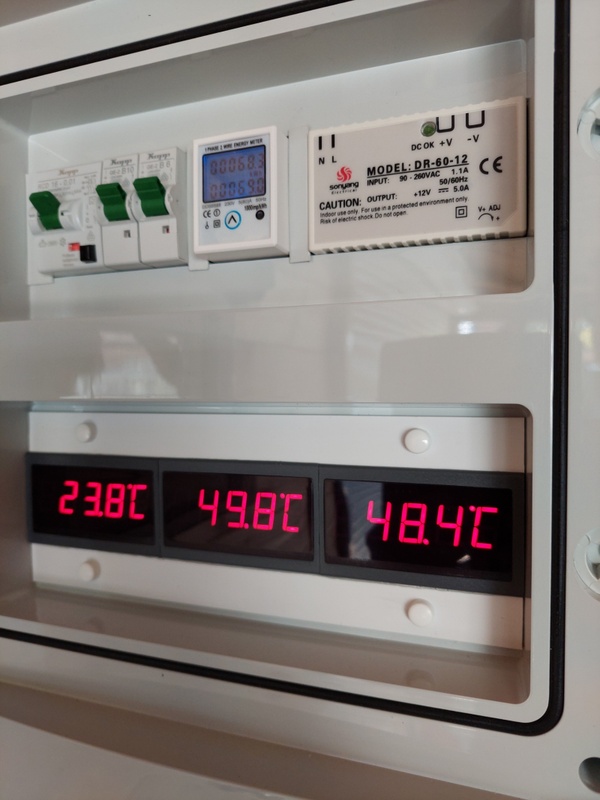

Na meerdere malen met de bypass aan het regelen en klooien geweest het max temp uit de solar tyleen er weten uit te persen, eerder dacht ik dat het max er al uit was niet dus.
Belangrijk is dat alle lucht er uit is toevoer bypass afsluit kraan richting solar helemaal open afsluit kraan doorvoer helemaal open richting zwembad, volledige flow, uitvoer solar naar bypass die alleen afknijpen op deze manier haal ik het hogere temp uit de solar tap.
In deze stand heb ik ook meer flow het zwembad in deze circulatie zal het rondpompen sneller gaan.
Op moment van schrijven loopt de pomp net 2 uur begin temp zwembad 21.2 resultaat tot nu toe zie afbeelding.
Afbeeldingslocatie: https://tweakers.net/i/ccLMWaLkHg4KczwTErrLeeUvMmc=/x800/filters:strip_icc():strip_exif()/f/image/prrtnOb5vJhgUdZJsFWhJFa2.jpg?f=fotoalbum_large
Op de afbeelding geeft betere resultaten dan eerder werd waargenomen vooral het onderlinge verschil tussen tap water solar en temp onder de afdekking van de solar tyleen, temp tapwater loopt nog steeds gelijdelijk op.zal straks nog even een update doen van de resultaten.
Update: 3 kwartier later hier de resultaten de grens heeft de temp van onder de afdekking gepasseerd. probeer eind van de middag nog een update te geven als het me lukt, ben op moment nog druk en weet niet hoe laat het wordt vanmiddag als ik thuis ben.
Afbeeldingslocatie: https://tweakers.net/i/hdyHS0kjCDEF19eV1Ba31c0VIdk=/x800/filters:strip_icc():strip_exif()/f/image/Wt91DHxeQEykyzkcnNaz78tg.jpg?f=fotoalbum_large
[ Voor 22% gewijzigd door J.E. Weinor op 12-08-2021 23:47 ]

@J.E. Weinor wel beter :) als het beter vloeit

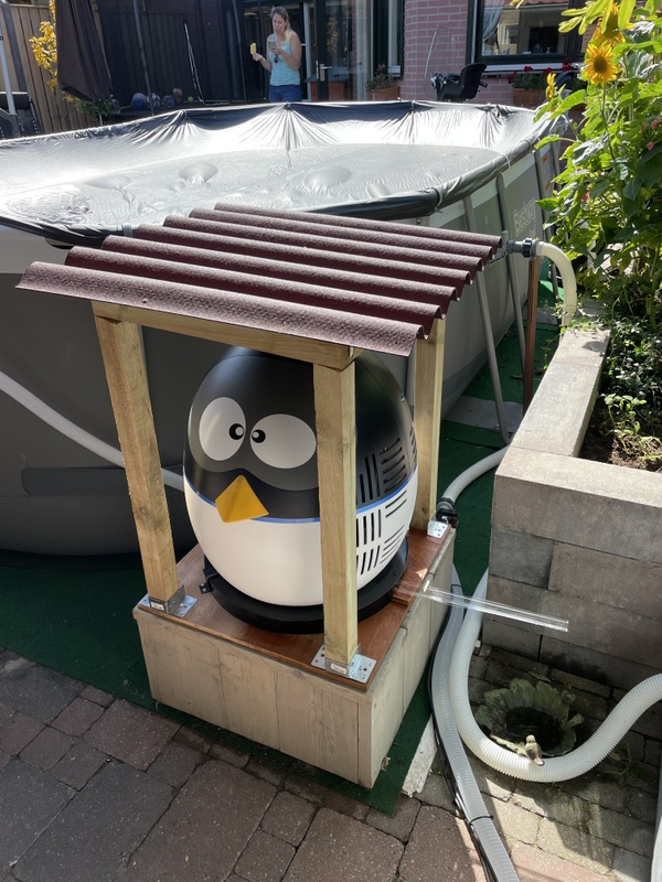

Een beetje. Heb de warmtepomp aangezet (die mini d’eau; geïsoleerd met het setje en nu hoor je dat ding eigenlijk niet meer). Bad is er is klaar voor, maar de dame’s zijn er nog niet ingeweest.

Plenkske schreef op zaterdag 14 augustus 2021 @ 09:20:
Aah mooi, heb je er foto's van en evt filmpje hoe die nu klinkt ?
Voor de genen die de draad kwijt zijn:
De eerste leveringen van de W’eau 4kw mini inverter warmtepomp gaven best veel herrie, zoals het geluid van een kappotte koeling van een supermarkt.
De webwinkel heeft toen aangeboden om geld terug te geven, op te halen en te repareren of een isolatie pakket te sturen. Ik heb voor de laatste optie gekozen.
gemaakt op de dag van het plaatsen van de isolatie, helaas lijkt op de na-film de frequentie van de zandfilterpomp hoger te zijn. De filmpjes zijn met hetzelfde toestel gemaakt op zo goed als dezelfde afstand (ca 1 meter)
Alleen de zandfilterpomp
https://youtube.com/shorts/Z8D6aTprap4?feature=share
Voor de isolatie
https://youtube.com/shorts/OLRRf2hoDCE?feature=share
Na de isolatie
https://youtube.com/shorts/T4OE9D6VvGE?feature=share
Vreemd genoeg hoor ik op de filmpjes amper verschil, in werkelijkheid hoor ik nu binnen niet of de warmtepomp aan of uit staat, terwijl dat eerder zeer duidelijk hoorbaar was.

Na lang wikken en wegen dan gisteren toch maar de solar bollen weggehaald en een warmtepomp gekocht :)
Heb hier gelukkig veel info opgedaan, maar mijn keuze is uiteindelijk op een warmtepomp van het type pinguïn gevallen, best spannend want online en hier was er weinig tot niks over te vinden.
Gisteren aangesloten en ik heb zeker geen spijt!
Hij is zeer stil, en mijn bad (11 kuub) is van 22 naar 29 graden gegaan in 1 dag :)
Ik heb het type pinguïn 3,15 kw
En hij ziet er ook nog gezellig uit!
De kids hebben er een nieuwe vriend bij lol
Heb er meteen maar even een dakje op gemaakt zodat hij een beetje droog blijft bij slecht weer
Afbeeldingslocatie: https://tweakers.net/i/lbEr9AK1KClcKmx7cu4ax1Kedn4=/x800/filters:strip_icc():strip_exif()/f/image/alYRST5hgv0ycZ52H3Jj3ZmY.jpg?f=fotoalbum_large

Ziet er leuk uit.
Een koude vriend erbij voor de warmte ;)

Weet niet wat het je gekost heeft en het is opzich een prima ding, enige is dat de capaciteit bij de kouderen dagen vrees ik te weinig zal zijn.
Afhankelijk van in welk "weer" je het bad wilt gebruiken kan dit een nadeel zijn.
Voor temperaturen zoals vandaag zal ie het prima doen :)
Maar ik moet toegeven, hij staat er echt leuk bij! Zullen de kids geweldig vinden _/-\o_
Beter dan mijn oersaaie standaard behuizing wp :|

Wij zijn wel ‘mooi weer’ zwemmers, hopelijk gaan we tot eind september door :)

Mooi ding die Pinguïn WP even opgezocht er zijn 3 varianten van verkrijgbaar 3,15 - 4,2 & 5,25 kW goedkoper bij Bol niet verwacht prijzen €499, €549 en €599 voor de 5,25 KW.
Mooi bad op de achtergrond verder op de achtergrond ook een leuk ding :) heb de zelfde zwembad ook 11M3,
Je hebt niet veel water er in zitten aan de foto te zien en je aansluitingen die je ondersteunt met een plankje daar had ik andere aansluitingen voor gekozen van intex met schroefkoppeling en afsluitkraan heb je de ondersteuning ook niet meer nodig, alleen het gat in de liner iets groter uitsnijden stelt op zich niet veel voor.

Ja dat is het eerste wat ik dus ga doen als ik hem volgend jaar ga opzetten :)
En de buizen deze winter een behandeling geven want veel beginnen er nu (na 4 maanden al) te roesten op de naden :(

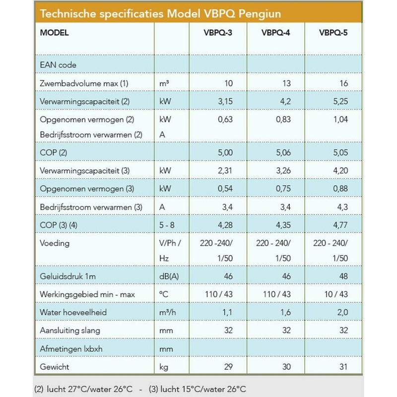

Nog geen last van roest op de buizen van het Bestway, tijdens het opruimen eens alle framebuizen eens nalopen en gelijk behandelen mocht er roest aanwezig zijn.
Hieronder een overzicht van de Pinquin WP ter vergelijk in type uitvoering, laat de bevindingen maar horen of het was is , wel of niet doen tot aankoop of toch wat anders aanschaffen? rond deze bedragen voor de Pinguïn WP.
Ik zelf heb geen ervaring met warmte pompen of enig verstand, maar wellicht om tot evt. later tot aanschaf en voor de gene die overwegen om een WP aan te schaffen.
Maar de Pinguïn ziet er wel leuk uit is weer wat ander dan die bakken in de tuin. ;)
