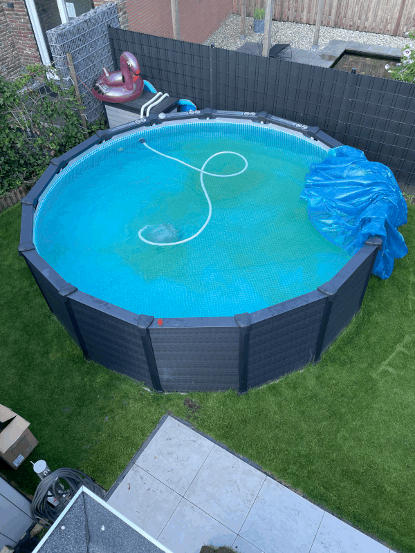

Wil graag het volgende eens aan jullie voorleggen:
We hebben sinds kort een rond zwembad ingegraven met een zelfaanzuigende filterpomp. Als deze heeft gedraaid ligt de zwembadbodem vol met zand. Het blijft achter de naden plakken (zie foto).Afbeeldingslocatie: https://tweakers.net/i/yhBb4Q6di_aMKfc4aA23AuLdnUc=/x800/filters:strip_icc():strip_exif()/f/image/QTwK5Z1JJQX6MJwwuedNOGRE.jpg?f=fotoalbum_large
We zuigen dat iedere keer netjes op, maar is dat normaal? Of is er iets mis met onze filterinstallatie? Kan het zijn dat ie extra zand aanzuigt door een kapotte leiding of zo? We hebben alleen een skimmer, geen bodem aanzuiger.

Wat voor filtermedium heb je in het zandfilter zitten? Wij hadden eerst aqualoon er in zitten maar het viel me op dat er af en toe toch zand doorheen kwam en idd precies bij de lasnaad lag continu zand terwijl dit er echt uitgezogen was met de stofzuiger. Dit jaar zijn we overgestapt naar glas en dat werkt perfect nagenoeg alles blijft in het filtervat zitten. Wij hebben een 6 rond 1,5 diep ingegraven staalwandbad.

dank je. Wij hebben ook filterglas, dus daar zou het dan niet door moeten komen. Moet er wel bij zeggen dat rondom het zwembad nu nog wit zand ligt, zonder terrastegels. Dus mogelijk dat het met die stortbuien iedere keer omhoog spat het zwembad in..En dat door de flow van de filterpomp het zand zich verzamelt. Ik kijk het nog even aan.

Aqualoon als filtermateriaal en toch zand komt op de bodem ligt niet aan je pomp of filtermateriaal, een pomp filter of ZFP zuigt je zand niet van de bodem daar heb je een stofzuiger voor nodig, zand op de bodem krijg je door van buiten af die je meeneemt je zwembad in en een voetenbadje scheelt al behoorlijk.
Zelfs met glas of glasparels haal je je zand niet van de bodem het filtert het zand niet uit je zwembad.
Heb je als filtermateriaal zand, glas of parels op je bodem dan ligt er iets niet goed bij je filter van je pomp.
Ik heb zelf een ZFP met glasparels nano ook ik heb zand op de bodem maar het filtert het er niet uit, zand zakt naar de bodem van je zwembad en blijft liggen, bij mij is het minimaal door het gebruik van een voetenbadje. af en toe stofzuigen is een must anders haal je het zand niet uit je zwembad met je filterpomp zal het niet lukken.
Heb ook geen glasparels op de bodem liggen die door de filter weer het zwembad in komt :P

ik twijfel een beetje wel of geen anti-alg toe te voegen....
Mijn bad is nu 2 weken ongebruikt (vanwege onze tot nu toe schijtzomer :( ) en het heeft de nodige regen gehad natuurlijk. Mijn fout is geweest denk ik dat ik de deken niet 1 keer van het bad heb gehad die twee weken.
De pomp (8m3) draait 4 uur per dag, net als het zoutsysteem.
Afbeeldingslocatie: https://tweakers.net/i/WZcAu6kwXvwTuWa2bMfoQgZMCw8=/x800/filters:gifsicle():strip_exif()/f/image/AbEySKgnyEyRt7TqUcyDOvDE.gif?f=fotoalbum_large
Waardes:
pH: 7.45
PPM: ca 2700
Ik heb ongeveer 1/3 schoongeveegd met een rubber bezem zoals je kunt zien, en backwash gedaan vanochtend.
De pomp loopt sinds gisteravond continue, met het zoutsysteem op boost. Sinds vanochtend ook af en toe pas weer wat straaltjes zon.
De robot heeft geen krachtig genoeg borstels om zelf het alg van de bodem te vegen. Naja, zal uiteindelijk wel lukken, maar dan zijn we enkele dagen op weg. Nu is het ding dat ik morgenvroeg wegben, en pas vrijdagavond weer terug, dus... what to do? Wel of geen chemicaliën toevoegen?

Zo te zien heb je, je zout systeem te weinig laten draaien. Anders was het niet zo ver gekomen.
Aangzien alles op de bodem zit (zo ver ik kan zien) heeft anti vlok middel toevoegen weinig zin. Je zal dit gewoon moeten "vegen" hetzij met de hand hetzij door je robot...

Met het losvegen van de algaanslag is het water wat troebel geworden. Was te verwachten. Zoutwater staat weer op boost, en na 2 uurtjes normaal filteren rijdt de stofzuiger nu weer rond. Door de stroming van het water verzamelt zich het meest uiteindelijk weer in het midden.

@paQ Hoe groot is je bad?
  • paQ
paQ
4,80
Dit was zojuist:
Afbeeldingslocatie: https://tweakers.net/i/YsK4vVOLLa6z9pZFlkt8NCN7naw=/x800/filters:gifsicle():strip_exif()/f/image/z5ezpSVYLgxtVscuUTGAVjVb.gif?f=fotoalbum_large
Het begint weer langzaam op te trekken nu.
Ik heb de pomp op 8 uur gezet, en het zoutwater op 7 uur.
Vooral die laatste zal ook wel even rust willen :+

Gelukkig
Dan denk ik dat je 4 uur draaitijd te kort was.
Als ik bij mij in de handleiding van het zws kijk (weet niet of we dezelfde hebben hoor) kom je met een 4.8 bad toch wel richting de 6 uur.
Dus misschien kan je dat proberen als ie weer schoon is.
Ik had hem een week of 3 a 4 geleden ook redelijk groen omdat ik wegens geluidsoverlast niet zolang kon pompen. Daarna 2 dagen van ‘s morgens 8 tot ‘s avonds laat laten draaien en was ie weer schoon.

Het wordt al minder met de groene waas.
Mooi bad met de grijze panelen rondom blijft het bad de hele winter buiten staan?
Vraag mij af hoeveel loze ruimte er nog tussen zit buitenkant liner en binnenkant van de panelen voor evt. het bad rondom te isoleren door gebruik van een WP of solar op het dak, zodat de warmte langer in het bad blijft en minder snel afkoelt.

ca 18m3 water, volgens de handleiding maar 3 uurtjes met de 8 m3 pomp.

Ja het was al weer bijna helemaal helder zojuist ;)
Ik denk dat ik het gewoon laat staan ja. Hell of a job om dit af te breken namelijk.

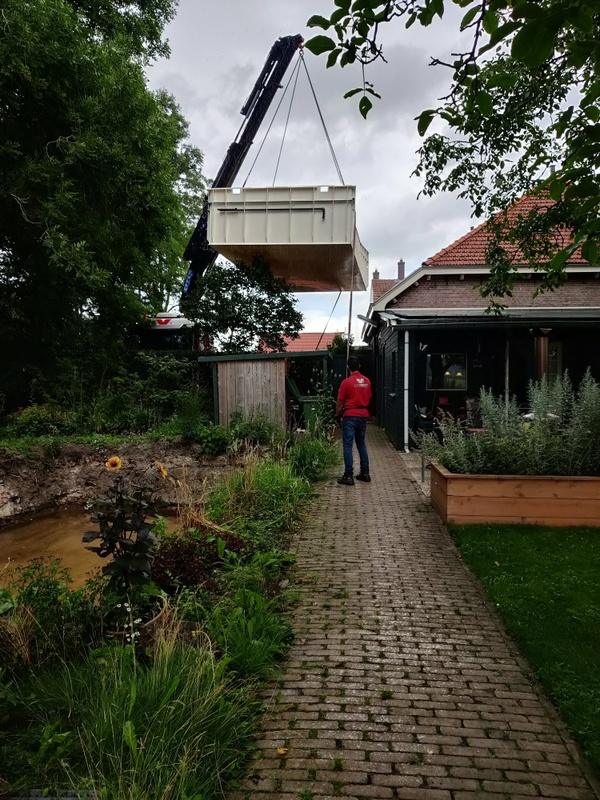

Eindelijk is hier het zwembad dan 1,5 week geleden geleverd.
Dit met vele maanden vertraging, oorspronkelijke planning was april.
Afgelopen week druk geweest met aansluiten, stabilisatiezand en vullen.
Vervolgens afgelopen donderdag dan eindelijk in bedrijf kunnen stellen.
Lekkages vielen gelukkig mee, was enkel wat koppelingen extra vast draaien, alle lijmdelen lijken zich goed te houden, hele opluchting voor deze amateur.
Helaas door koude weer en harde wind maar gestopt met de warmtepomp, dat heeft geen zin.
Hopelijk later deze week als temperatuur wat op zou moeten lopen een nieuwe poging.
De Oxylife bevalt tot nu toe prima, ph en redox waarde zijn al prima op orde.
Dus naast duimen voor beter weer nu maar eens gaan nadenken voor terras om het zwembad.

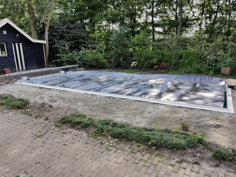

Mooi zo met dat licht in de avond. Ga je er nog iets van een zeil overheen doen gezien alle bomen ernaast?

Is natuurlijk ook beter kwa isolatie ivm de warmtepomp

Ik heb er nu inderdaad zo'n zomer noppen folie op liggen:
Afbeeldingslocatie: https://tweakers.net/i/n5o7ID3E13KdDkKjyjnoOR0DahY=/800x/filters:strip_icc():strip_exif()/f/image/j6GZHslMKhZZ66v51ORETYYN.jpg?f=fotoalbum_large
We zitten echter op termijn en zodra het terras klaar is te denken aan verschuifbare overkapping. Zoiets als onderstaande.
Afbeeldingslocatie: https://tweakers.net/i/_02RMKG9iGUL9fnnmbjvXJo9IUU=/800x/filters:strip_icc():strip_exif()/f/image/51jrQTnClRe6eklZ8zhxUNk9.jpg?f=fotoalbum_large
Met zeil blijven we probleem van veel "troep" van de bomen houden en ook omdat we landelijk wonen is er eigenlijk altijd wel wind. Met een wat vastere overkapping hopen we van beide wat minder last te hebben en tevens het zwemseizoen wat te kunnen vervroegen en verlengen.
Heel mooi werk, stiekem vraag ik mij af hoe groot je bad is en wat zo een kant en klaar bad nu eigenlijk kost...
Het is een HDPE bad van binnenwerks 8m*3,8m*1,5m
Hoogte waterlijn zit op zo'n 143cm
Puur kosten van het bad zelf incl skimmers, inspuiters, lampen etc is € 15.000
Alle bijkomende kosten zijn dan nog eens zeker 15K. Dit zijn kosten voor de techniek, aanleg aparte elektra groep, graven gat, betonvloer, stabilisatiezand, leidingwerk etc etc..
Graven gat, aanleg betonvloer, boren gat in beton van schuur en aanleg elektra zijn uitbesteed, rest zoals aanleg techniek dan verder zelf gedaan.
Uiteraard is een en ander wel afhankelijk van eigen situatie en hoe luxe/comfortabel etc je het zelf maakt, ik ben zelf bijvoorbeeld voor full inverter zwembad pomp en full inverter warmtepomp gegaan. Sugar Vally Oxilife voor volledige aansturing van pomp, PH en Redox incl flow en temperatuur sensoren. Dit kan dus zeker stukje goedkoper indien gewenst.

Wat was de reden om voor zo een kant en klaar HDPE bad te gaan?
Denk als je het zou "metselen" het een stuk goedkoper zou zijn?
Ben benieuwd naar de rest van de foto's van het geheel :).
Foto's van technische ruimte heb ik 2 maanden geleden al gepost, dus wil dit topic niet te veel spammen, maar als je nog iets specifieks mist dan roep maar.
Ik ben zelf absoluut niet handig met beton en specie, metselen etc.
Dus omdat nu voor het eerst bij een zwembad weer uit te gaan proberen leek me niet zo'n goed idee.
Zou in mijn geval uitbesteden worden, aangezien ook in de vriendengroep er geen ervaring is op dit gebied.
Voordeel van HDPE bad is verder dat er geen liner inzit die lek kan raken of na 10 jaar vervangen moet worden.
Ook hoeft de betonvloer niet gevlinderd te worden aangezien het bad zelf een eigen bodem heeft, scheelt toch weer zo 800 Euro.
Kortom hier kosten afweging, verschil met (uitbestede) zelfbouw in mijn geval was per saldo erg klein, vandaar doorslag voor kant en klaar.
Staalbad niet voor gekozen omdat ik perse zoutelektrolyse wilde hebben.
Rhodos heeft bijvoorbeeld ook een zelfbouwpakket (Infinit’eau), maar dan zit je ook bij deze afmetingen al snel op 11K en zit je nog met hoop werk, liner en gevlinderde betonvloer.
