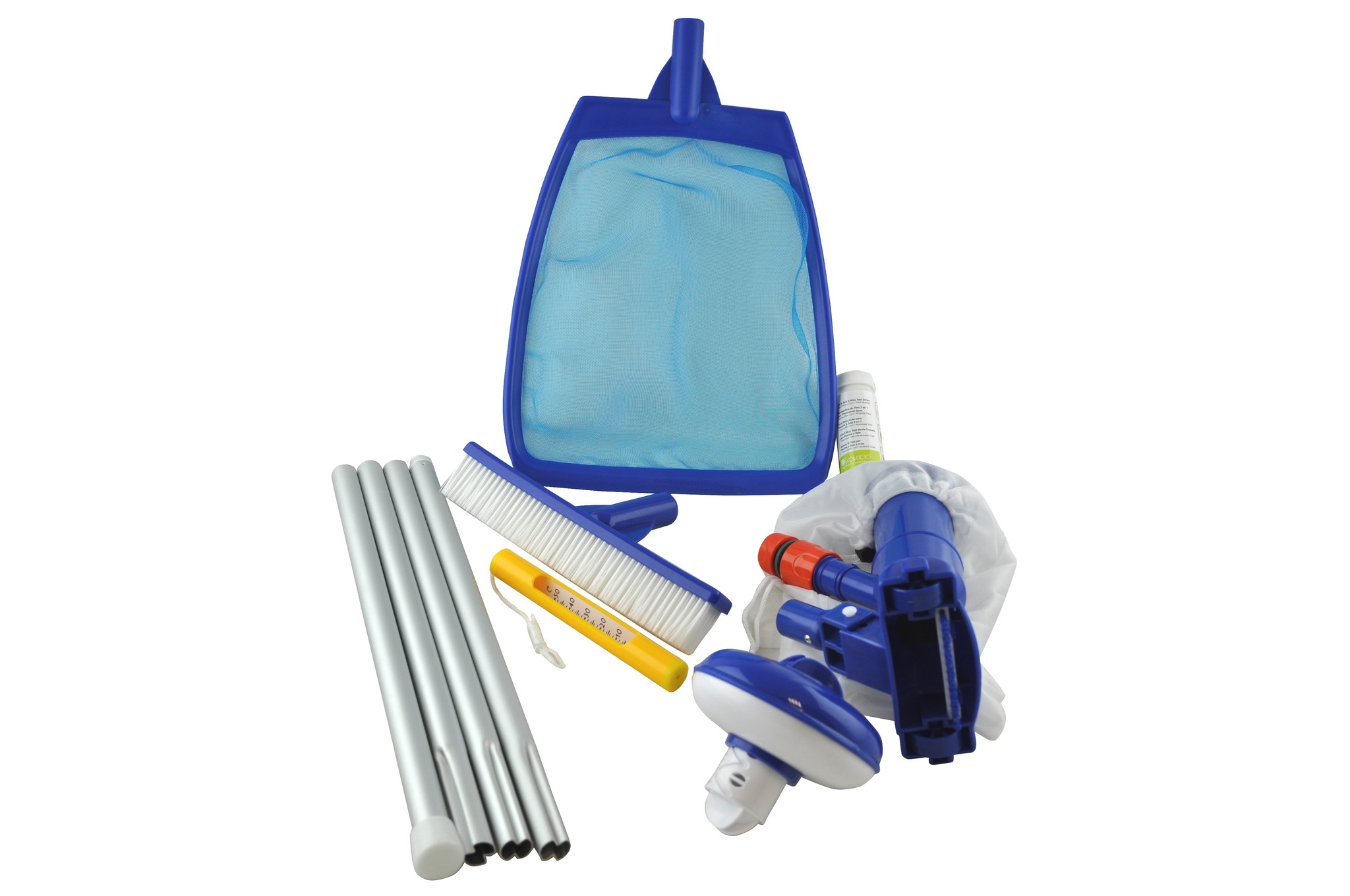

Wellicht dat iemand mij kan voorzien van de juiste tips. Ik heb hier een intex staan van 4,50 bij 2,20. (Met cartridge pomp)
Van de week was het water groen, eerst chloorshock gedaan. PH verbetert etc etc. Gisteren vlokmiddel toegevoegd. En het zwembad is weer helder. Echter op de bodem is een groene waas aanwezig, en zodra het water weer volledig in beweging komt wordt het complete water weer groen.
Betekent dit dat ik moet stofzuigen en het vieze water moet afvoeren? Of zijn er nog andere tips om het groen er uit te filteren? Ik ben er al wel achter dat met puur filteren op de pomp ik de groene waas niet uit het zwembad krijg...

Inderdaad stofzuigen, en dan het beste met een pantykousje als extra filter. Het vlokken middel zorgt er alleen voor dat het samenklonterd daarna moet je het nog weg zuigen.
Tip: als je de search had gebruikt had je gezien dat dit recent al was uitgelegd ;)

Ja dat snap ik, het stofzuigen ook. Alleen moet ik dan het weggezogen water afvoeren en uit het zwembad halen? Of er weer terug in laten lopen via het filter?

Kan gewoon terug via je filter/cardridge pomp

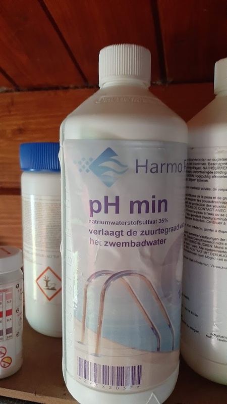

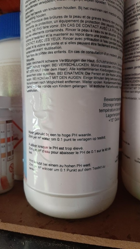

Ik wil de PH van ons zwembad verlagen, momenteel is deze 0,4 te hoog. Er zit 6m³ water in ons zwembad.
Ik heb een bus PH min, maar als ik de instructies op de bus volg zou ik 500ml (een halve bus dus) moeten toevoegen. Dat lijkt mij wel ERG veel, zou dit geen fout zijn? Iemand een idee wat de gangbare dosering is?
Foto's:
Afbeeldingslocatie: https://tweakers.net/i/zejtstMmWvwbB8g_OifzO87LFaU=/x800/filters:strip_icc():strip_exif()/f/image/LKWNJaUgogwScPL9pmZchSDq.jpg?f=fotoalbum_large
Afbeeldingslocatie: https://tweakers.net/i/sJs79ZLbKCUC6v_Fzp1sqOuDhMw=/x800/filters:strip_icc():strip_exif()/f/image/HeBEI0lG0PZWJcVP2TUiSQ0W.jpg?f=fotoalbum_large

mathias82 schreef op dinsdag 27 juli 2021 @ 17:18:
Foto's:
Lijkt mij wel te kloppen, je kan ook gewoon 100ml erin doen en kijken wat het doet ;)
We hebben ook een bus PH+ van hetzelfde merk, en daar staat 2ml in plaats van 20ml op. Hier spreken ze ook van 2ml per m³ (is wel een ander merk): https://www.zwembad.be/nl...ucten/ph-min-vloeibaar-1l
Ik heb nu 50ml toegevoegd, ik zou graag nog wat huid over hebben de volgende keer dat ik ga zwemmen ;)
Als ik op de verpakking van jouw link klik zie ik dat er 29% Natrium Hydroxide inzit
De fles van @mathias82 bevat 35% Natriumsulfaat
Is zover ik ik het weet (is 20j jaar geleden dat ik scheikunde heb gehad ;) ) een andere stof dus kan verschillende volume eigenschappen hebben
Beide "flessen" kwamen van mij hoor :)
Maar de foto van die verpakking zal verkeerd zijn, want natrium hydroxide is een sterke base, dus PH+. Als de foto verkeerd is bestaat de kans uiteraard dat de tekst ook verkeerd is...

K-Jay schreef op dinsdag 27 juli 2021 @ 13:37:
Draai een adapter op je inlaat en sluit daar een slang/stofzuiger op aan. Zet je ZFP op Waste en zuig het spul weg.
Zo doe ik het altijd, de troep gaat dan niet door je filter maar gelijk weg door de waste-uitgang van je ZFP (wel even de dop eraf draaien :P )
Ik heb een intex stofzuiger die je op Gardena wateraansluiting voedt en dan een stofzakje voor als uitgang. (Dat is een brede aansluiting waar je zakje omheen trekt. 2 sokken en panty doet niks. )
Hoe sluit ik dit aan op mijn zandfilter pomp?
Tweede keer vlok middel er bij kijken of dan dik genoeg is en betere stofzuiger regelen.
Krijgen die op accu het wel weg? Heb maar 32mm bad. Geen idee wat dan op de ZFP past.
Edit: volgens YouTube filmpje heb ik dus een stofzuiger nodig die ik op uitlaat van zwembad aansluit; en dan 32 mm naar de Drain uitgang van de pomp.
Ik kom alleen electrische zuigers tegen of mis ik iets😅Afbeeldingslocatie: https://tweakers.net/i/-Grm1RCL5AWPzDgmtcfAgbyOfrw=/x800/filters:strip_icc():strip_exif()/f/image/MC5uZextnOq6ikYkk4Lcoax1.jpg?f=fotoalbum_large
Water is mooi helder, maar dus die zooi op de bodem.
Wel leuk effect🤢💚
Na wat zoek werk heb ik dus een handmatige bodemstofzuiger nodig. Ik heb al:
- het uitlaat stuk 38mm (van skimmer)
- 38 mm slang met koppeling ZFP
- 38 mm 5 meter slang voor aan stofzuiger
Mis dus alleen de bodemstofzuiger en de steel die er aan hoort. Heuts heeft het helaas niet volgens mij, dus maar bestellen.

Ik heb besloten de PH- in stappen van 50ml toe te voegen. Ik heb tot nu toe 150ml toegevoegd (in 3 keer dus). Je ziet de PH telkens dalen, maar hij moet nog iets dalen. Ik schat dat ik op 200 of 250ml PH- ga uitkomen, maar ik hou jullie op de hoogte ;)

Jazsie schreef op vrijdag 30 juli 2021 @ 11:14:
Nice, STUK goedkoper dan mijn skimmer haha.
Ik zou het systeem nadoen van index/bestway, geniaal bedacht die altijd op juiste hoogte blijft :D
Werkt goed (van de week bij iemand in werking gezien).
Ronde "bak" met onderin de aanzuiging en een ronde ring (die op en neer gaat) die net iets kleiner is zodat het kan schuiven.
Ronde "bak" heb je al, daarin enkel nog de kleinere "bak" die met het water op en neer gaat :D
Mijn chloordrijver doet ongeveer hetzelfde met dat drijven in juiste hoogte.
Ik heb de drijver die in deze set zit: https://cdn.webshopapp.co...oudsset-reinigingsset.jpg
Het witte stuk onderin, daarmee verstel hoeveel er doorheen mag stromen. Maar het blauwe wat je er net boven ziet drijft mee met het water en gaat dus ook op en neer. Werkt ook met een soort ring, want je kan hem ook verstellen dat hij niet doet. Ook makkelijk bij het opbergen, dan is het gewoon een plat ding.

Plenkske schreef op vrijdag 30 juli 2021 @ 11:22:
Het verstelbare inlaat deel heeft deze al, ik kan dmv inzet ringen aan de onderkant de grootte van het gat bepalen. Uiteraard door schade/schande uit moeten vinden dat het gat te klein was en er een draaikolk ontstond die vervolgens lucht in de pomp toelaat. Kan je weer gaan ontluchten 8)
@Jazsie ik zit te denken om zo een ring aan de buitenkant te doen, ik wil de flow binnen eigenlijk niet verstoren. De ring wil ik ook printen met weinig infill, zal wel een paar versies worden met welke voldoende drij vermogen geeft maar niet te veel.
