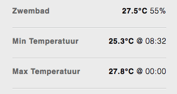

Moet zeggen dat de tempratuur me niet tegenvalt.
  • Geen Solar heater
  • Geen WP
  • Geen Solar cover
  • Dek open rond 13:00 (boom)
  • Dek dicht rond 20:00
Water temperatuur nu 25° en 's morgens is er 0.5° af.
Zwart mozaïek op de vloer doet kennelijk wat ik had ingeschat.

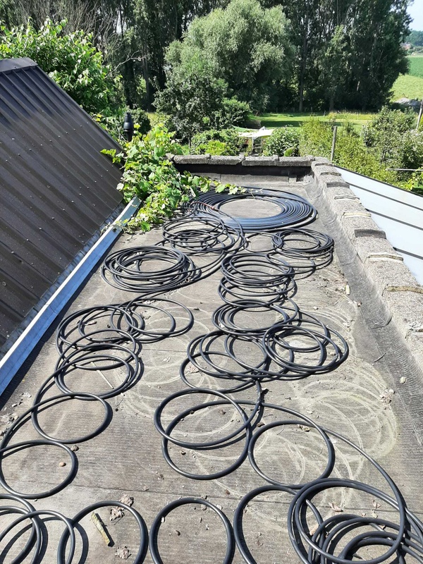

Hoi,
ik zie dat er al heel wat is geschreven hier op het forum en ik ben nieuw.
Jullie heb hier vast heel wat expertise in.
Mijn setup:
- Zwembad van 7000liter water
- Zandfilter FSP300-4W, pomp iets van een 4m³/uur vermoed ik
- Zwarte darm die op mijn dak ligt (ong. 4-5m hoog). 100meter darm met een diameter van 16mm en nog een stuk van 25meter met een diameter 27mm. Dus totaal 125meter, zie foto.
Ik gebruik de zwarte darm voor een buitendouche en gaat heerlijk, warmt het water op tot zo'n 50 graden ong.
Temperatuur kraanwater: 18 graden
Temperatuur kraanwater via zwarte buis, in flow: ong. 23 graden
Dus een directe opwarming van 5graden, ik heb dit gebruikt om mijn zwembad mee te vullen.
Ik zou nu graag mijn zandfilter gaan aansluiten op die zwarte darm, zodoende als de pomp aanstaat het water verwarmd wordt, hopelijk ook telkens met 5 graden.
Ik maak momenteel de verbinding van mijn waterkraan naar deze zwarte darm via een gewone tuinslang.
Mijn vraag:
- Hoe kan ik mijn zandfilter uitlaat (diameter 30mm), laten verlopen naar een tuinslang en gaat dit lukken om dit 4-5meter te laten stijgen?
Heb ik zo iets nodig? https://tuinvijverinfo.nl...-30-mm-c-k-push-on-g7928/
Enig advies altijd welkom!

  • vso
vso
tja...
arcss schreef op woensdag 21 juli 2021 @ 01:07:
Zwembad +-7m³ staat naast de garage. Zandfilterpomp zou in de garage willen plaatsen, alsook een bypass voor mijn (te maken) tyleen verwarmingselementen op het dak die 3m hoger zullen liggen.
Ik had het idee om zo'n slangen te gebruiken tussen installatie en zwembad. In de garage had ik dan graag de bypass enzo tegen de wand gehad tyleenbuizen/koppelingen.
Betere oplossingen?
ja die zijn er 50mm pvc en bijbehorende bypass set
Tja vanalles
  • vso
vso
tja...
Verwijderd schreef op woensdag 21 juli 2021 @ 11:42:
Hoi,
Mijn setup:
Mijn vraag:
andere zand filter pomp 6m3 ..50mm bypass set en 50mm pvc naar dak daar je 50mm vertakken naar 6x tot 8x "tyleen" en terug dezelfde wijze naar bypass ... 6m3 kan 7m (hmax) hebben
6x - 8x is omdat de druk van de pomp "hoog" is en je lange slang te veel weerstand heeft .. de zwarte tyleen (wat je darm noemt) heeft bij een kortere slang minder weerstand dan langer ..
Bij het aansluiten van 8x is 1ste in(de tyleen) en 8 ste (uit de tyleen) en 2 --> 7 en zo door..
dus kruislings in/uit wel adviseerbaar voor optimale warmte verdeling.
[edit]
als je de druk verdeling goed is kan je je bypass 100% open/dicht zetten om via zonneverwarming te gebruiken j/n .. als je druk verdeling niet optimaal is .. heb je kans dat slangen losschieten / klappen of je druk in op de mano-meter van je filterton (als je die hebt) oploopt .. wat slecht is voor je pomp
dus een bypass set met bal-kranen is wel geadviseerd
Als je aparte pomp gebruikt .. (niet adviseerbaar) zou ik deze niet op het zelfde slangen-circuit aansluiten als je zandfilter pomp (die werken elkaar tegen) maar dan mis je de filter stand .. en lange-haren in je pomp is ook niet bevordelijk voor de werking
Hoi,
Mijn setup:
Mijn vraag:
Als je heel graag naar de tuinslang wilt aansluiten dan kan je kijken bij druk PVC voor een verloop van 30mm naar bijv 3/4 schroefdraad, daarop een 3/4 Geka koppeling met aan de andere zijde Geka naar Gardena/slang koppeling.
Verloop: https://pvcvoordeel.nl/vdl-pvc-draadeind-32-40mm-3-4/
Geka 3/4: https://pvcvoordeel.nl/geka-koppeling-binnendraad-3-4-prod/
Geka slangtule: https://pvcvoordeel.nl/geka-slangtule/

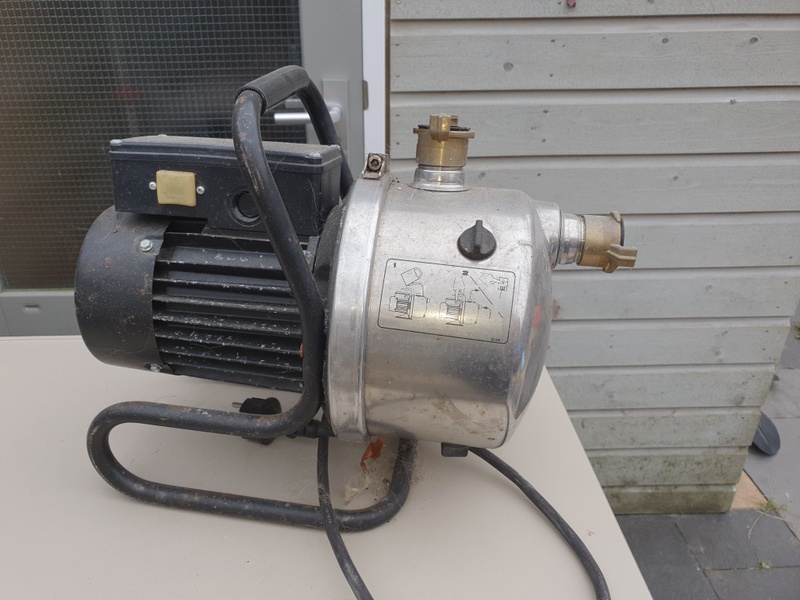

Ik was bij kennissen die een huis hebben gekocht en het zwembad dichtgooien aan het meehelpen met opruimen.
In de technische ruimte van het zwembad vond ik deze pomp, nu heb ik wat Google verrichtingen gedaan en blijkt deze pomp best nog prijzig te zijn maar lees ook dat het niet bedoeld is voor zwembaden?
Meeste kom ik tegen in het Frans dus veel wijzer wordt ik er niet van helaas.
Mocht het kunnen zou ik hem willen gebruiken als pomp om de watervallen van het zwembad van water te voorzien zodat ik die gewoon aan en uit kan zetten zonder steeds met de zfp te moeten klooien.
Maar is deze pomp geschikt? Is het voor andere doeleinden en kan ik hem beter op marktplaats gooien?
Mocht de pomp meenemen plus nog wat andere spulletjes die van het zwembad waren dus ik ga er zoiezo niet stuk op!
Model is: grundfos jp5-b-a-cvbp
Verder zie foto voor informeren!

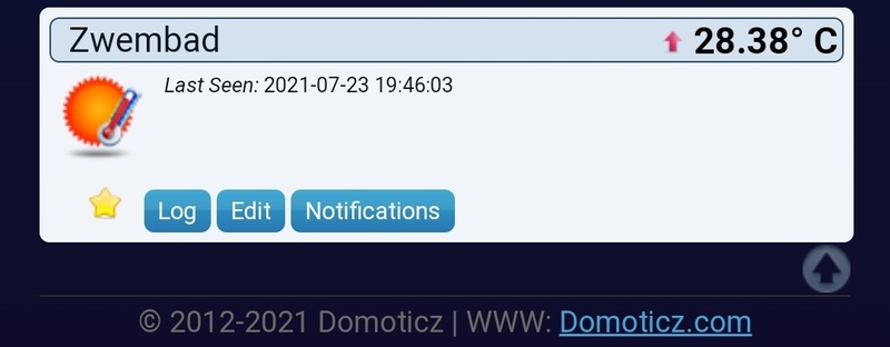

Ik heb nu ook een digitale sensor in zwembad hangen. Reden: analoge was kapot gegaan, spontaan het stukje met kwik doormidden gebroken.
Spullen had ik toch al in huis.
Voor de liefhebbers hier meer te zien/lezen: Plenkske in "Het grote "Zwembad DIY Automatiserings" topic"
Afbeeldingslocatie: https://tweakers.net/i/ZuI0F1hCaVZUBD8LfP2J6wgZ9lQ=/800x/filters:strip_icc():strip_exif()/f/image/QUOwlUTrNIsJsdC4yP6P1KvN.jpg?f=fotoalbum_large

Deze pomp kan je prima gebruiken voor je zwembadwater bij NIET zoutwatersysteem.
Bij zoutwatersystemen is het inderdaad verstandig een pomp te nemen die daar ook geschikt voor is.
Hoewel ik zelf denk dat voor het doeleind dat jij het wilt gebruiken prima kan hoor.
Enige is dat deze pomp niet veel m3/u doet dus afhankelijk van je formaat "watervallen" kan ie te "langzaam" zijn.
Hoeveel m3/u doet je zfp?
Vergeet ook niet dat 775W niet bepaald zuinig is... maar oke, je watervallen zullen niet constant aan staan dus dat zal denk ik wel meevallen :)
