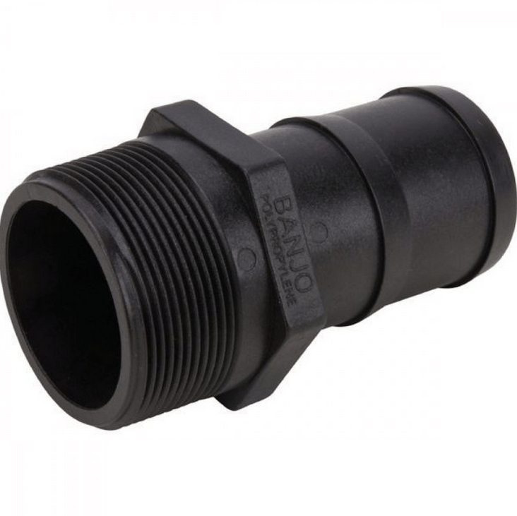

Maar heb je een goed alternatief? Zwembad heeft nu 32mm aansluitingen, volgend jaar maak ik er 38mm aansluitingen van. Zit alleen met een ZWS.
Dan zou ik gewoon kijken of je een slangtule op de pomp kunt draaien. Ik kan makkelijk schakelen tussen 32 en 38mm indien nodig.
Beetje telfon erop en swappen!
Afbeeldingslocatie: https://tweakers.net/i/1D1QsfL6JE0BmPeUtAl5RmS9edc=/full-fit-in/4000x4000/filters:no_upscale():fill(white):strip_exif()/f/image/3yKNcKoYz0vhMYvZvZEQp6Ob.png?f=user_large

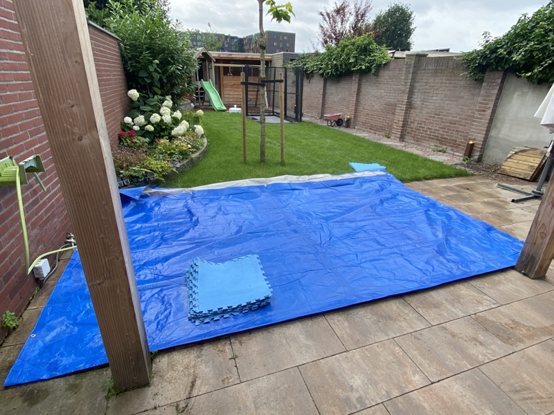

Hallo mede-tweakers,
De zomervakantie begint bijna dus tijd om ons eerste 'echte' zwembad op te bouwen. Wij hebben een 300x200x75cm gekocht, groot genoeg voor onze jonge kinderen en zelf zouden we er ook goed in moeten passen.
Ik zit te kijken voor een goede oplossing om te filteren en te verwarmen. Het zwembad zal in principe alleen in de zomer in onze tuin staan, in de andere seizoenen staat er een trampoline. Mijn idee was om het zwembad met de zon te verwarmen, die ik op onze keuken uitbouw (op het zuiden) leg. De uitbouw is 300x200x300cm (lxbxh).
Wat beginnersvragen:
- Ik wil, aangezien ik verwacht vanaf nu elk jaar een zwembad te hebben staan, gelijk een zandfilterpomp aanschaffen. Ik zit te twijfelen tussen 4m3/h en 6m3/h. Vooral omdat we de verwarmingselementen op het dak van de keuken hebben liggen denk ik dat 6m3 beter is. Maar is dat niet te krachtig voor een zwembad met slechts 3,8 kuub water?
- Ik zat eerst te denken aan 2 Intex solar matten. Maar blijkbaar zijn die dingen na een jaar al weer lek/kapot, niet echt duurzaam dus. Ook niet echt een nuttig gebruik van het beschikbare oppervlakte met slecht twee matten, maar 3 of 4 zou weer net niet passen uitgaande van de 120x120cm afmeting. Wat is een goedkope maar toch duurzamere oplossing? Ik zat te denken aan gewoon een slang uitrollen op het dak en daar het water door heen te pompen. Of is dat een slechte oplossing?

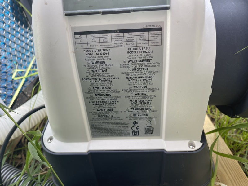

Eusebius schreef op donderdag 15 juli 2021 @ 11:42:
Nu dit weer .. Intex pomp heeft het na 3 seizoenen begeven. Het is zo'n standaard ding van 32mm die 2271 liter/uur aankan. Staat voor een ZWS met 32mm.
Nu zou ik een zandfilterpomp willen terugplaatsen zoals deze, maar die heeft een 38mm aansluiting. Dan zou ik met verloopstukken moeten gaan werken.
Gaat dat werken? Zijn er mensen met ervaring waarbij de pomp een 38mm aanslutiing heeft en weer naar 32 gaat?
Met een Intex adapter A kan je naar 32 en 38 mm slang. Ik meen dat er zelf een meegeleverd word bij die pomp.

Tanooki schreef op donderdag 15 juli 2021 @ 14:20:
Dank voor je reactie. Je schrijft "met een schroefkoppeling en afsluitkraan", maar zo'n fancy afsluitkraan heb ik niet.
Bij mijn Intex 26644 ZFP zat onderstaande adapter, waar ik de 38 mm slang rechtstreeks aan wilde hangen. Gaat dat lukken, of zie ik dan iets over het hoofd?
De schroefkoppeling in je afbeelding ja daar kan je de intex slang direct aan koppelen is ook 2 inch draad, als het goed is een rubber o ring er tussen doen verder geen ervaring zo rechtstreeks aangesloten heb zelf een afsluitkraan er tussen zitten daar zit wel een afsluit rubber tussen op de kraan zelf.
Als je de schroefkoppelingen al hebt kun je gewoon een afsluitkraan van intex op aan sluiten en dan de slang geeft wel voordelen met een afsluitkraan er op je hebt ook geen ondersteuning nodig en je kunt de in en uitvoer vergrendelen loopt het water niet uit he bad als er onderhoud reparatie of veranderingen wilt uitvoeren.

Late to the party, maar ga nu ook beginnen met de opzet van ons Intex bad. Beetje druk gehad met andere dingen, maar nu er beter weer in het vooruitzicht ligt is het echt tijd aan het worden.

sjufke schreef op vrijdag 16 juli 2021 @ 16:07:
Inmiddels staat de 3x2. Hoevaak je het ook blijft herhalen. Kinderen denken dat vullen zo gebeurt is :(:)
Afbeeldingslocatie: https://tweakers.net/i/TklX_TmGfAFaKUH6euTZROf2IQc=/800x/filters:strip_icc():strip_exif()/f/image/63qdCQV5v7LzHvt4YzC630YZ.jpg?f=fotoalbum_large
PSN: bollsie
de bodem gladstrijken tijdens het vullen is wel een dingetje ;) dat je bad niet zo snel vult is dan ook niet zo erg

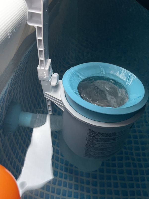

  • Practics
  • Laatst online: 27-08 19:44
trekker22 schreef op woensdag 14 juli 2021 @ 16:53:
Ik dacht een intex skimmer op bestway bad aan te sluiten. Maar lijkt alsof ik mijn water niveau wel een 10 cm onder de rand moet laten zakken? Was ik niet echt van plan 🤣
Ik heb toch een iets ander model met draaiknop:
Afbeeldingslocatie: https://tweakers.net/i/xqeF0GK8p6mSnRY0JITEVPj3VtA=/x800/filters:strip_icc():strip_exif()/f/image/eKMxx8zu294um9UX8DizAl7X.jpg?f=fotoalbum_large
Afbeeldingslocatie: https://tweakers.net/i/ABijv9ktle_6Kqi04V_3ONf_bus=/x800/filters:strip_icc():strip_exif()/f/image/w0qol8GHAz8rhUTTgjKUjFBR.jpg?f=fotoalbum_large
Even opgezocht en betreft deze:
https://www.toppy.nl/product/3080/intex-skimmer.html
Edit: zie ook dat je ander type bad hebt. Die heeft niet de zelfde hoogte. Mijn bad zit door de regenval eigenlijk al halve cm te hoog. Waterlijn hoor bij deze tot de witte rand. Ben dus bang dat standaard skimmers niet geschikt zijn voor intex instap modellen.
[ Voor 8% gewijzigd door Practics op 16-07-2021 21:39 ]
  • Pixelmagic
  • Laatst online: 10:57
Pixelmagic
Ubergeek
Practics schreef op vrijdag 16 juli 2021 @ 21:34:
Even een vraagje, het water komt vanaf de oppervlakte in de skimmer, zit er aan de onderkant ook een inlaat om te voorkomen dat hij lucht gaat staan happen ?
Ben aan het zoeken geweest naar wat detail fotos maar nog niet echt iets gevonden. Ik wil zelf iets gaan maken wat klein genoeg is voor mijn badje dus ben op zoek naar inspiratie 8)
PVoutput van mijn 4950Wp
  • Practics
Pixelmagic schreef op vrijdag 16 juli 2021 @ 21:38:
Klopt, de bodem zit rubberen flappen waar die eventueel zijn debet kan halen. Hij kan dus nooit verstoppen. Pomp blijft water krijgen.

Zuluman schreef op vrijdag 16 juli 2021 @ 20:54:
Thanks voor je feedback. Ik heb alleen materiaal gerekend. en ik weet goedkoop in te kopen.
dit is grof mijn raming.
€ 500,- 10m3 container+kruiwagens huur
€ 750,- betonvloer+isolatie+wapening+bekising
€ 1250,-ps blokken + beton+wapening+chem. ankers
€ 250,- waterdichte cementlaag op ps
€ 1250,- inbouw materiaal (lampen, skimmers, spuitgaten, stofzuiger,etc)
€ 2.250,- waterbehandeling
€ 500,- loodgietersmateriaal
€ 500,- zwembadverf
€ 250,- divers
€ 7.500,- totaal
€ 2.500 onvoorzien
€ 10.000 budget
We gaan dus niet het combibad/ lange bad maken (de 3d) maar de rechthoek tegen de schuur. En daar komt geen afdekking op behalve lamellen weggewerkt in de rechterwand.
ik wil wel een element maken wat ik over het bad kan plaatsen en je daar kan chillen. 2,1mx1,25m. en als je gaat zwemmen dat je m uitschuift richting het gras langs de schutting. Die kan je dan als ligbank gebruiken bij het gras of op het zwembad. Dus geen terras voor de visite. Wordt ook lastig met de glasrand over de voorkant. is ook goedkoper zonder alle voorzieningen voor een deck en die belasting.
ik zit nog wel met vragen.
- wat is de minimale hoogte van de inspuiters onder de waterlijn? Ik wil de inspuiters in de schuur laten uitkomen waar alle apparatuur komt. ik kan dan dus maximaal 40cm onder waterlijn uitkomen.
- heb je een skimmer nodig met een infinity rand?
- als je ps blokken gebruikt moet je dan dit met cement afwerken of kan je daar meteen de zwembadverf over heen doen?
- als je betonblokken gebruikt kan je wel eroverheen stucen maar ik zie dat mensen dan aan de binnenkant isoleren, ik zou verwachten aan de buitenkant.
- zoutelectrolyse tast beton aan , is een zwembadverf voldoende bescherming voor het beton tegen zout?
- ik hou van een koel bad. vooral in de zomer. je moet theoretisch een bad kunnen koelen met een warmtepomp. zijn er mensen hier die dat doen?
ik wou in eerste instantie een hdpe bad plaatsen vanwege de relatief kleine constructiedikte. maar dat heeft toch een heel andere uitstraling en plasting degradeert op de lange duur.
in het voor en najaar verwarm ik m wel voor mij vrouw. ik doe mijn ijsbaden wel in een wijnvat wat ik ga plaatsen. anders kan mijn vrouw niet zwemmen in t voor en najaar.
dit is de huidige situatie. [Afbeelding]
Heel wat plannen en wensen en je vrouw niet te veel verwennen kan soms lastig zijn in de uitvoering die je zelf had bedacht en wilt uitvoeren en in sommige gevallen kun je de vrouw er maar niet bij hebben anders loopt je planning in de war. :? :)

Practics schreef op vrijdag 16 juli 2021 @ 21:40:
@Pixelmagic En dat werkt dus alleen als je skimmer diep genoeg is. Anders is er te weinig drukverschil
@Practics die zit toch wel goed? Dat blauwe deel drijft en beweegt mee met het waterpeil, anders heb je iets van een automatiche vuller/afvoer nodig om het water op peil te houden.
Wat me het meeste tegenviel is dat de slang tussen de skimmer en het aanzuigpunt in de wand weer een eigen maat is. Die 32 mm intex slangen passen er niet op. (Had dus gehoopt dit erop aan te sluiten, maar dat is dus another miskoop.)
[ Voor 13% gewijzigd door burnedhardware op 16-07-2021 21:49 ]
  • Practics
burnedhardware schreef op vrijdag 16 juli 2021 @ 21:46:
Maak een soort grote cup (bloempot idee oid) met 32mm aansluiting voor een slang. Deze zet je in de skimmer en zou als het goed is moeten gaan zuigen 😇. Tenminste ik loop nog met dit idee rond als zijnde krachtige maar makkelijke stofzuiger. Nu een oplaadbare tesla ding. Moah voor 90 euro oke maar geen wonderen.
Oke zoiets bestaat standaard
https://www.toppy.nl/prod...v-skimmer-set-smal-2.html

The-Priest-NL schreef op vrijdag 16 juli 2021 @ 21:43:
Reken maar op 20m3, ik had ook de simpele rekensom gedaan lxbxd=m3 echter losse aarde neemt kennelijk (logisch achteraf) veel meer ruimte in beslag dan als het als jaren ingeklinkt is.
Ik had ook eerst een 10m3 maar daar is uiteindelijk nog één van 10m3 bij gekomen en nog één van 6m3.
Daarnaast moet je gat groter omdat je ook nog wat werkruimte nodig hebt voor het leidingwerk en zou ik stabilee (mix cement+metselzand) maken om dat op te vullen als het bad gestort is en je inbouwdelen erin zitten..
  • Inspuiters ongeveer op 75cm vanaf oppervlakte water maar kan/mag ook minder (zouden bij mij dan bijna bodemputten zijn :+ ) ik heb zelf aangehouden op 1/3 van totale diepte gemeten vanaf het oppervlakte.
  • Ik zou denken van niet, je skimmer heeft twee functies, water aanvoeren naar je pomp, oppervlakte vuil wegwerken. Beide functies bied een infinity rand ook.
  • Echter is er wel een voorkeur voor de plaatsing van een skimmer en dat is zo dicht mogelijk bij je pomp en dat meen ik niet te zien in je schets?
  • Ik heb zelf droogstapel blokken gebruikt dus PS durf ik niet te zeggen, echter zie je bij PS vaak liner als bekleding en bij droogstapel blokken tegels of verf.
  • Licht eraan, als je een liner gaat gebruiken op droogstapel blokken wil je een buffer hebben tussen je "ruwe" ondergrond en je liner, vandaar de isolatie aan de binnenkant.
  • Denk dat je dat moet opzoeken in de specificaties van de verf, ik heb de complete binnenkant van het bad behandeld met Eurocol 730 Isoflex omdat dit bestand is tegen chloorwater (ja zout elektrolyse is gewoon chloor). Opbouw van mijn bad is Droogstapel blokken met wapening en beton gevuld - stuclaag van cement - 730 Isoflex - 711 Uniflex - Glasmozaïek + 716 EURODUR HP en alle hoeken nog afgewerkt met 880 Euroseal
  • WP durf ik niet te zeggen qua koelen.
Dank je wel voor je reactie. Ik heb net even jouw bad bekenen en ziet er geweldig uit. Ik had in eerste instantie ook een dergelijke constructie in gedachte maar ik wil niet te diep graven ivm de grondwaterstond maar ik wil wel minimaal 1,20 diepte hebben.
Ik heb al ervaring met uitgraven in mijn tuin. Het is kleigrond. Ik heb voor de uitbouw 2,5x5m. een 6m3 container. ter plaatse van de balken 0,8m en ter plaatse van van de vloer 0,4m. totaal uitkomend 6,5. Zat wel een bultje op. :-) de ratio uitkomende grond is bij klei wat lager. denk 1,3. ik kom op 8,5m3x1,3=11m3. Ik ga maar 1m diep. net boven het grondwater. dat zit rond de 1,2m-2m afhankelijk van het seizoen.
DAt van dat stablisatiezand was ik ook al tegengekomen. Ik laat nog even een collega die registerconstructeur is even meekijken.
ik ga dus dan voor de droogstapelblokken met iso aan de buitenkant. onder de vloer ga ik voor ps isolatie.
en ik kom 40-50 boven de vloer en bad wordt 120-130cm diep. met waarschijnlijk de grondkabel naar de schuur verlengen omdat die in de weg ligt. maar mijn andere buurman is electricien en kan dat voor mij doen. Die heeft ook mijn groepenkast aangepast voor mijn panelen. De schuur staat als op een aparte groep.
ik wil in ieder geval een lijngoot onder het kunstgras plaatsen onder de infinityrand aan de voorkant van het bad. de leiding loopt dan linksom naar de schuur waar de pomp en filter installatie komt te staan.
Het technisch ontwerp zal ik nog een keer posten voor wat feedback. ik wil ook een klein waterbuffer maken ivm de infinity rand. kwam ik tegen tijdens het onderzoeken dat je die nodig hebt.
J.E. Weinor schreef op vrijdag 16 juli 2021 @ 21:44:
In eerste instantie wou ik vasthouden aan mijn strakke ontwerp maar ze heeft me wel aan t denken gezet at betreft functionaliteit en de afmeting. Daarin had ze wel wat goeie argumenten en ben ik gaan nadenken.
Ik zeg altijd functie voor vorm en dan moet ik daar dus ook naar handelen. Het lange bad accentueert de lengte van de tuin en zorgt voor meer ruimtelijkheid maar 1,15 breedte is wellicht wat smal maar is perfect voor een tegenstroom apparaat als ik daadwerkelijk 6m lengte zwembad zou realiseren. Ander nadeel is het gespetter bij de schuifpui. de extra kosten voor de afdekking. en minder ruimte voor een toekomstige hottub. En ik wil graag samen genieten van de tuin. :)
[ Voor 12% gewijzigd door Zuluman op 16-07-2021 22:36 ]

Voor de geinteresseerden:
Tot nu toe is de langste periode dat de stroom van de Intex ZFP af is geweest 9 uur, terwijl hij na het aangaan gewoon weer verder is gaan pompen op de “FP” stand. Zal van’t weekend kijken of het nog langer kan.
  • Practics
Nicap schreef op zaterdag 17 juli 2021 @ 10:08:
Dit zal per type verschillend zijn die van mij kan minimaal 20 uur zonder stroom en schakelt dan automatisch weer aan als deze stroom krijgt. Betreft duitsmodel zonder aardlek beveiliging in de stekker.
  • Nicap
  • Laatst online: 10-11 21:28
Nicap
Tsssk....
Practics schreef op zaterdag 17 juli 2021 @ 10:12:
Ok, dat is wel handig om te vermelden idd.
De mijne is een SF80220-2
  • Practics
Nicap schreef op zaterdag 17 juli 2021 @ 10:43:
Afbeeldingslocatie: https://tweakers.net/i/_irg-gbaaYL-wwGNUsDK3238_WM=/800x/filters:strip_icc():strip_exif()/f/image/5qi8F9W7ha9ag40qIiJ8ay6D.jpg?f=fotoalbum_large
Verbruik valt me ook reuze mee van de pomp trouwens 250watt

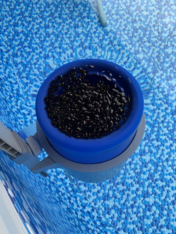

Die groene strontvliegen, die glimmende spingen in mijn bad. Ik heb dit nog nooit eerder meegemaakt. Ik heb er anti-alg in gedaan en ik heb nu mooi helder water. Maar dus ineens die vliegen. Iemand anders dit al eens meegemaakt? Ik zie ze gewoon op de rand landen en erin springen. Met tientallen gelijk. Om zot van te worden. Afbeeldingslocatie: https://tweakers.net/i/HzOIo1ojE0IVclT1nrQ5iLQdt5E=/x800/filters:strip_icc():strip_exif()/f/image/xDelRdRu2aMSFxExjLEDrOOx.jpg?f=fotoalbum_large
Vliegenval gezet van het bad af, en ook de gft bak staat ver weg.
  • Nicap
Nicap
Tsssk....
Rixxx schreef op zaterdag 17 juli 2021 @ 11:29:
Die groene strontvliegen, die glimmende spingen in mijn bad. Ik heb dit nog nooit eerder meegemaakt. Ik heb er anti-alg in gedaan en ik heb nu mooi helder water. Maar dus ineens die vliegen. Iemand anders dit al eens meegemaakt? Ik zie ze gewoon op de rand landen en erin springen. Met tientallen gelijk. Om zot van te worden. [Afbeelding]
De buren zijn in elk geval blij met je. En het werkt goed zo te zien :*) .
Snap soms ook niet waar die vrliegen vandaan komen. Hier ook met vlagen van die beesten. Brutale beestjes zijn het. Ze zijn er vooral als het wat minder waait.
  • Rixxx
  • Laatst online: 03-06 12:12
Nicap schreef op zaterdag 17 juli 2021 @ 11:48:
Ze drijven ook met een 50 tal zo los in het water, echt bizar. En goor ook. Schep me een ongeluk zo. Ga maar eens een heleboel meer vallen maken, dit lijkt wel een plaag.

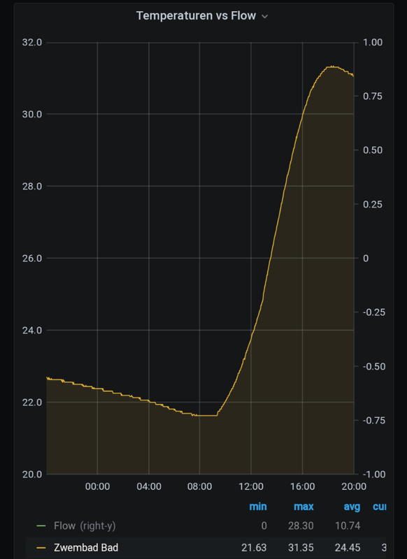

Ben het vandaag aan het bijhouden hoe snel het opwarmt.
De pomp aangezet om
09:00 21.8
10:00 22.6
11:00 24.0
12:00 25.6
13:00 27.1
14:00 28.7
15:00 29.9
16:00 31.0
17:00 31.5
32 zal ie denk ik net wel of niet aantikken.
Na het eten weer lekker bubbelen zonder de buren ook maar tot last te zijn met enig rook.Volgens mij moet het de komende tijd lukken om hem op peil te houden met de zon.

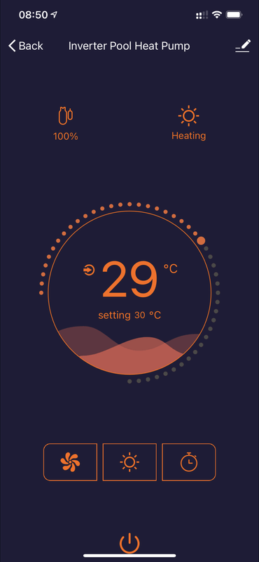

Plenkske schreef op zaterdag 17 juli 2021 @ 15:02:
Gisteren ging ik met de WP van 19 naar bijna 25 graden. Pas in de avond af en toe zon hier, vrijwel hele dag was het bewolkt en ~19 graden. Dan gaat het dus niet snel.
Vandaag al meteen zonnig en snel oplopende buitentemperatuur. Nu 27 graden.
Bad begon op 23,5 en is nu 29 graden :) WP werkt voelbaar beter met deze temperaturen, maar dat zeggen de specs ook ;) en de zon op het bad helpt natuurlijk ook mooi mee.
Vanmorgen water van 21 graden, om 9:15 de WP aangezet en om 13:30 sloeg hij af op 36 graden 8)
We stappen er net uit, heerlijk hoor.
Edit: oh ja, er is 3,75 kWh in gegaan om dat voor elkaar te krijgen en 0,73 voor de FP
[ Voor 6% gewijzigd door Pixelmagic op 17-07-2021 17:50 ]

Practics schreef op zaterdag 17 juli 2021 @ 13:35:
Oke heb nu mooi mijn fairland in de gaten kunnen houden. Wat ik zie is dat die stapjes heeft maar af en toe ook 53% en daarna 56% sterkte aan geeft dit doet meer denken aan een full inverter of valt dit binnen de marge van de stapjes?
Nu het grootste nadeel: ik heb de zfp geschakeld via de wp, de wp zet dus de zfp aan of uit. Nu bereikte mijn bad net stabiel de 30 graden en sloeg de wp uit. Echter schakeld die dan ook gelijk de zpf uit. Met andere woorden de wp kan nooit meer de temperatuur controleren van het bad maar zit dus de temp te monitoren van het stilstaande water 😭 totaal waardeloos op meerdere fronten...
Ook heb ik een analoge temperatuur drijver, deze geeft maar liefst 2 graden meer aan dan de digitale temp meter van de fairland. (Als pomp draaid en dus hele bad gelijkmatig warm is)
Dit dat is het nadeel van schakelen via de wp, dit is overigens iets wat je hebt bij alle wp's indien je via de wp je zfp doet schakelen.
Beste doe je zfp apart schakelen en de wp schakelt dan automatisch mee aan de hand van je water temperatuur :)
Daarnaast wil je ook gewoon kunnen doorfilteren, dat gaat niet als je via wp doet schakelen...
