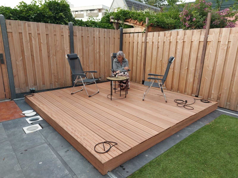

J.E. Weinor schreef op zaterdag 10 juli 2021 @ 22:26:
Voor de foto nerds wel even de plaatjes schieten :P :)
Het dek moet er nog omheen, wil het graag "af" laten zien, dus nog even geduld O-)

Pixelmagic schreef op zondag 11 juli 2021 @ 09:31:
Foto's van in progress zijn net zo interessant voor ons !

Goedenavond,
Na al een paar jaar lurken in dit topic nu toch maar de stoute schoenen aantrekken om mijn build (die bijna af is) maar eens ter goedkeuring voor te leggen ;)
Geschiedenis
We hebben inmiddels al een aantal jaren (sinds 2005 ongeveer) een zwembad in de tuin.
Begonnen met een intex met opblaas rand (2 seizoenen)
Afbeeldingslocatie: https://tweakers.net/i/evzq7HjQiTNtIezBjsB76ZgVhug=/800x/filters:strip_icc():strip_exif()/f/image/93yizech2g4HuDlEnbSkwIzt.jpg?f=fotoalbum_large

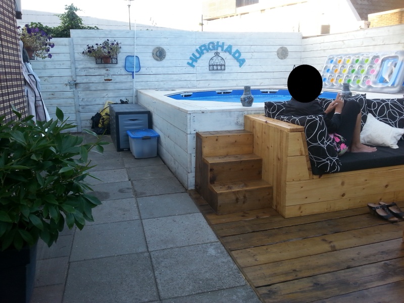

Daarna sinds 2007 een Intex Metal frame pool 305mtr x 90cm, eerst kaal in de tuin en later een houten ombouw gemaakt van steigerhout.
Afbeeldingslocatie: https://tweakers.net/i/0hdvMQ-q89Ca9cPdV86_FbHjhYA=/800x/filters:strip_icc():strip_exif()/f/image/f0T5BKeni2whRVMn8CYBHnr6.jpg?f=fotoalbum_large
Afbeeldingslocatie: https://tweakers.net/i/JYSkxpq_VGrG_FuGzF6sxo72hek=/x800/filters:strip_icc():strip_exif()/f/image/VZa1AOvvpRqi93kdgwffZXVS.jpg?f=fotoalbum_large
Afbeeldingslocatie: https://tweakers.net/i/uroueboBvoPY06zBGZSbOHQG6e4=/800x/filters:strip_icc():strip_exif()/f/image/lfMZBosWR01JUlXZjHr9ru5c.jpg?f=fotoalbum_large
Inmiddels begon het steigerhout toch wel rot te worden op sommige plekken dus werd het tijd voor een aanpassing. Mijn "droom" was altijd al om een "echt" zwembad te bouwen ook zodat we wat meer ruimte in de tuin zouden houden (de tuinen zijn inmiddels gesplitst tussen ons en de onderburen)
Plan fase
Mijn vrouw zag het nog niet zo zitten op basis van onderstaande schets.
Afbeeldingslocatie: https://tweakers.net/i/WsdDXxEV0A0F4oZEOFQ0CNhDtns=/full-fit-in/4000x4000/filters:no_upscale():fill(white):strip_exif()/f/image/U8CC9RpgOJqnJ90yUu4jxbee.png?f=user_large
Maar na de volgende uitleg is ze toch overstag gegaan omdat ze de winst zeker kon zien.
  • Blauw = zwembad :+
  • Groen = gras :+
  • Bruin = verrijdbaar terras (ja echt) :o
Diverse soorten zwembad hebben de revue gepasseerd, "plastic bak", frame pool ingraven, bouwkundig (mijn voorkeur), SPA ingraven, bouwkundig met liner maar uiteindelijk hebben we de knoop doorgehakt en werd het een bouwkundig zwembad en dan betegeld (echte winters zoals in mijn jeugd kennen we toch niet meer)
Startschot was in April 2020 met het compleet strippen van de op dat moment aanwezige tuin.
Afbeeldingslocatie: https://tweakers.net/i/lZA_2K-sSs54Whwf6mh3_92w-5w=/x800/filters:strip_icc():strip_exif()/f/image/MdV1FVJb7NGJ0Wc0prtTCTY3.jpg?f=fotoalbum_large
Aanleggen riolering en waterleiding
Afbeeldingslocatie: https://tweakers.net/i/66DNFuuRfsg_9dUF6oRYPDFdYXk=/x800/filters:strip_icc():strip_exif()/f/image/IUe6VL25Q7wkJKpXpA7Gqi7N.jpg?f=fotoalbum_large
Afbeeldingslocatie: https://tweakers.net/i/RSpbiUy6QlJU93h8pmdlr440keU=/x800/filters:strip_icc():strip_exif()/f/image/eeNlqt4jEThBTRJSWEwJBfla.jpg?f=fotoalbum_large

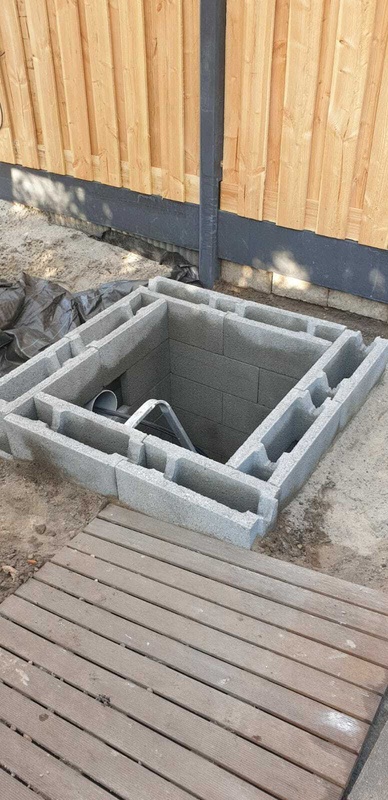

Apparaat ruimte die in/onder het pad komt
Afbeeldingslocatie: https://tweakers.net/i/eOvytAq73Sspnnse4jNFjXUt1JI=/x800/filters:strip_icc():strip_exif()/f/image/U8CL0H1Uga7368RIOjQeBi8j.jpg?f=fotoalbum_large

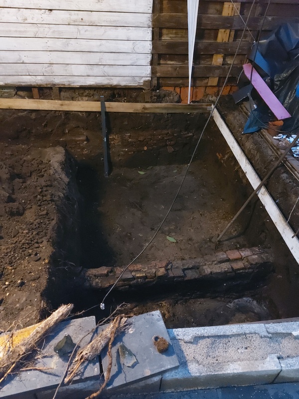

De zwembad kuil graven, ja dan kom je nog wel eens verassingen tegen :O
Afbeeldingslocatie: https://tweakers.net/i/7Q-vm44_qqP_2Q5N_N9RMHEDycY=/x800/filters:strip_icc():strip_exif()/f/image/WdkDBXfOXnPrPh8O1lUfzvU8.jpg?f=fotoalbum_large
Afbeeldingslocatie: https://tweakers.net/i/_t2jx-EbBjjywpb0okGXYX_hZ0w=/x800/filters:strip_icc():strip_exif()/f/image/TcRjwunrFV39gHXNH9sES1y1.jpg?f=fotoalbum_large
Levering materiaal (droogstapelblokken en wapeningsijzer)
Afbeeldingslocatie: https://tweakers.net/i/i_uP7kdM4k8r_ux3OYjrWIUfwBA=/x800/filters:strip_icc():strip_exif()/f/image/bacFsHYzH6YSppk0W9eQLZCY.jpg?f=fotoalbum_large
Afbeeldingslocatie: https://tweakers.net/i/4E6Y-LJ9YuW5DPcktzA9N-z5Naw=/x800/filters:strip_icc():strip_exif()/f/image/jyfJL5c5iwqY82OyrxRrwYsn.jpg?f=fotoalbum_large
Tijd voor betonijzer vlechten
Afbeeldingslocatie: https://tweakers.net/i/rh0JsrZx2yY41Z_MGpmJo5pQwtk=/x800/filters:strip_icc():strip_exif()/f/image/6BhhveNwIbMxPW0O0M6rcvWM.jpg?f=fotoalbum_large

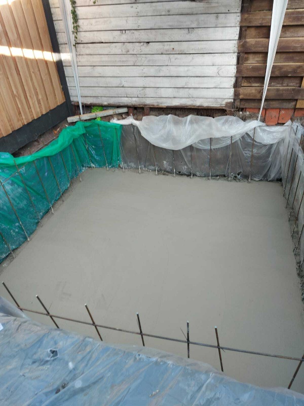

Beton stort tijd #1 (vloer)
Afbeeldingslocatie: https://tweakers.net/i/BjTZpFpt2ETYqn-d8ZOxrRDNkLk=/x800/filters:strip_icc():strip_exif()/f/image/xUsfBhQMkWVEzIvSPrlR7y2b.jpg?f=fotoalbum_large
Wanden opgebouwd, plek trapje bepaald en inbouwdelen geplaatst
Afbeeldingslocatie: https://tweakers.net/i/brcMf8Emh3GvtPJ-DSzi5zdEwDQ=/800x/filters:strip_icc():strip_exif()/f/image/Y5rWEnwaOamq8iNqrkDBQQgp.jpg?f=fotoalbum_large
Sfeer impressie van het nieuwe pad, nu met riolering, water en elektra eronder.
Afbeeldingslocatie: https://tweakers.net/i/T4g9aACHg3uSX4VJTeUsXDDIovw=/x800/filters:strip_icc():strip_exif()/f/image/lwxvFFnQK4Qlq8FOuqAK8VKU.jpg?f=fotoalbum_large
En toen kwam de vorst en moesten we stoppen, tegelen e.d. kan niet als het nog vriest en wat duurde het deze keer verdomme lang, echt gewoon tot ijsheiligen en mijn vrouw maar chagrijniger worden >:)
Mei 2021, eindelijk kunnen we verder.
Wat gras erin:
Afbeeldingslocatie: https://tweakers.net/i/4T58JRwZls8E48TwpL7Yx_tKaEY=/800x/filters:strip_icc():strip_exif()/f/image/uPRYgmiDVay6JyjfNYdmyKPY.jpg?f=fotoalbum_large
Tegelen klaar (wat is eurocol 730 ISOFLEX klote om aan te brengen zeg, tandjes)
Afbeeldingslocatie: https://tweakers.net/i/NJfP0bAyKs_nhvYjZu_i3Dxt_E4=/800x/filters:strip_icc():strip_exif()/f/image/tk6Jlu01rWe68qzlxrPRjsxT.jpg?f=fotoalbum_large

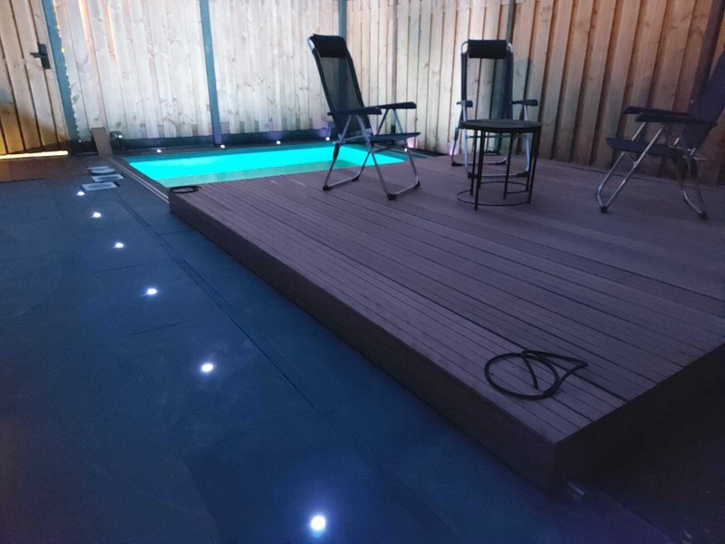

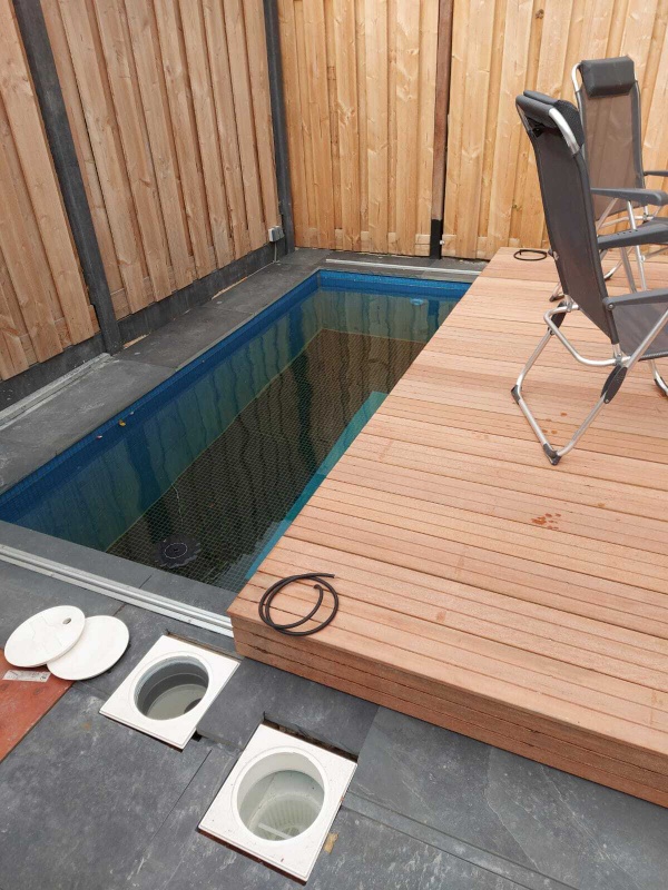

En het kroonstuk van de build, het verrijdbare terras.
Afbeeldingslocatie: https://tweakers.net/i/QfZuklg8d6XPBUKYHLtZnS1X0t4=/800x/filters:strip_icc():strip_exif()/f/image/OL6qxKGdjiIVnntaEnWHkcMY.jpg?f=fotoalbum_large
Afbeeldingslocatie: https://tweakers.net/i/EKnAXdO1oj6nXDTA8kqrHulbr-4=/x800/filters:strip_icc():strip_exif()/f/image/9yftsnLNpLA0YgdwBUbtvAeE.jpg?f=fotoalbum_large
Afbeeldingslocatie: https://tweakers.net/i/EUOQ46FeBsqEwWpMywghWo8u3HU=/x800/filters:strip_icc():strip_exif()/f/image/sVgu5l3n71UXajsIDvSK1NQa.jpg?f=fotoalbum_large
Afbeeldingslocatie: https://tweakers.net/i/HNliKBUNSwXFS0MAs5BFJHmw8wI=/800x/filters:strip_icc():strip_exif()/f/image/n31mGIFpkaCiqU3DIaYJ2bUk.jpg?f=fotoalbum_large
Afbeeldingslocatie: https://tweakers.net/i/IS4q90YyDm2j7GJR0Q_92UYQtuY=/800x/filters:strip_icc():strip_exif()/f/image/ISEzw7aIozcBXHerZ0wNVwkb.jpg?f=fotoalbum_large
Afbeeldingslocatie: https://tweakers.net/i/pswIKUAa15D_GO2aloDYa_16JGs=/800x/filters:strip_icc():strip_exif()/f/image/x8OiTkMcUVxvFWYniRn65EIx.jpg?f=fotoalbum_large
Het geheel loopt op onder rail van een onderlopend schuifhek met in totaal 8 wielen (4 per kant) met een draagvermogen per wiel van 200KG dus 1.6 ton in totaal.
Je kan hem op dit moment met 1 vinger heen en weer duwen, ook als er mensen op zitten :*)
Specs
  • Maat zwembad 3m x 3m x 110cm (LxBxD)
  • Zandfilterset DK 500 12m³/u (met Aqualoon)
  • Blue lagoon UV-C tech 16 watt
  • Skimmer Aquareva hoge waterlijn Blauw
  • Inspuiter + muurdoorvoer Aquareva Blauw
  • Stofzuigeraansluiting + muurdoorvoer Aquareva Blauw
  • Aquareva Niveauregelaar met regelbare mechanische vlotter
  • Zwembad transformator 1 x 50W
  • Spectra Vision DVS100 RGB 850LM
  • Spectra Vision Wanddoorvoer PLA Lampen
  • Adagio Pro 100mm Front Ring
  • LSC Smart buitenstopcontact 2 voudig (2x)
To-Do
  • Zout elektrolyse
  • Tempratuur meting
  • Ph en Chloor meting
  • Motoriseren verrijdbaar terras (garagedeur motor)
  • Pergola voor vouwdak op verrijdbaar terras
  • Loungeset op verrijdbaar terras
  • WP verwarming
Mede mogelijk gemaakt door Jullie ! en toppy.nl, dambeton, limburgkoi.nl, mega-schutting.nl, elektramat.nl, pvconline.nl, totaaltegel.nl, betonstaal.nl en dan vergeet ik er vast nog wel een paar.

Goedenavond,
Geschiedenis
Plan fase
  • Groen = gras :+
Wat gras erin:
To-Do
  • Zout elektrolyse
  • Tempratuur meting
Met deze mooie bouwlog heb je zeker een eervolle plek verzorgt in de startpost :)
Dus bij deze sta je onder "Eervolle vermeldingen" ;)
btw wat heeft het dek gekost (heb je meer foto's en eventuele materialen oid ?) hoe deze gebouwd is.
En hoe diep is het bad / hoeveel water zit erin ?
Hoe verwarm je hem als je hem verwarmt

<blush> bedankt voor de complimenten en de vermelding.
Dek compleet (rail, wielen, hout voor frame, hout voor dek, schoeven, lijm etc.) kleine €900,-
Oorspronkelijke plan was een stalen frame maar de offertes die ik binnen kreeg (als ze al kwamen) begon bij de 3k (zonder wielen, rail en hout voor het dek) :(
Toen maar over gestapt naar Douglas 12cm x 12cm x 4mtr voor de hoofd constructie en dan nog regels van 4,5cm x 9,5 cm, en dat compleet in de carboleum (zwarte teer) gezet. Dek zelf is hardhout en onbehandeld.
Er zit ongeveer net iets meer als 9m3 in, ik heb de post nog aangepast met de specs erbij.
Nu nog niet maar we zitten zwaar te denken aan een WP van 7KW full inverter.
Als jullie nog vragen hebben stel ze gerust en zal ze zo snel mogelijk beantwoorden
[ Voor 4% gewijzigd door The-Priest-NL op 12-07-2021 22:46 . Reden: toevoeging dek hardhout en vragen ]

Dek zoals nu op de foto is een kleine €900,- en is nog niet geïsoleerd verder maar ik zou dat nog kunnen doen als het nodig is (15cm loze ruimte onder het dek)
Ik zal de post nog wel updaten en misschien ook aanstippen waarom op deze wijze en niet een andere oplossing. De basis post staat nu, nu lekker agile verbeteren ook op basis van vragen uit de community.
de isolatie is wel nodig om te voorkomen dat er troep van het deck --> het water invalt en als je gaat verwarmen gaat aan de bovenkant het meeste hitte verloren .. vergeet niet dat je 2 dagen bezig bent om te verwarmen van bv 15 graden naar --> 26-30 graden
ps met troep in het water bedoel ik je chemicalien die verdunt worden door regen of het verdampt sneller..
900 euro is niet veel btw dat is wel net bedrag
inderdaad de basis staat er :) trots wezen en genieten zou ik zeggen .. maar je water afdekken met iets zou ik nog wel even "toevoegen" als dat nog niet gedaan is. bv wat bubbel folie

Een hele voorgeschiedenis van begin voeten bad >:) tot het eindresultaat top en ziet er prachtig uit, het resultaat mag er wezen. _/-\o_ _/-\o_
Wat me opvalt toen je aan het graven was met het zwembad de verrassing die je tegen kwam op de afbeeldingen de stenen muur, lijkt wel een oude stadsmuur of een vroege bezetting is geweest aangezien aan de verdere foto's je in een centrum woont..
Was je niet nieuwsgierig wat die stenen muur was? zijn er nog Archäologen bij geweest evt.

Ik ben nog bezig met een mogelijkheid zoeken om als ik isolatie aanbreng op het deck het water wel weg kan, dat is zeg maar een beetje de uitdaging. Hout + staand water (carboleum of niet) is vragen om ellende over een paar jaar.
Zeker was ik nieuwsgierig en die nieuwsgierigheid heb ik ook bevredigd maar twijfel of dat in dit topic thuis hoort? Misschien een aparte post aan weiden ergens anders op het forum?
Toch een tipje van de sluier ;)
  • Pand is uit 1897/98 en niet uit 1910 zoals het kadaster het heeft staan.
  • Beerput gevonden (intact en leeg gelukkig) mooie plek om puin en zand in te storten.
  • Funderingen gevonden van het pand dat gesloopt is om dit rijtje van 10 woningen te kunnen bouwen.
  • Er heeft een slager gezeten in dit pand (verklaarde meteen de hoeveelheid botten) de daadwerkelijke documentatie uit het stadsarchief gehaald.
  • Er heeft een tabaks drogerij + winkel gezeten (verklaarde de hoeveelheid pijpenkoppen)
  • Best wel wat leuke vondsten gedaan.
  • Geen stads archeoloog want dan waren we vermoedelijk de tuin kwijt geweest voor periode X

Geschiedenis
Wat gras erin:

The-Priest-NL schreef op maandag 12 juli 2021 @ 22:01:
Goedenavond,
Jij hebt duidelijk "Het grote zwembad topic" uitgespeeld @The-Priest-NL!!Wat gaaf gemaakt man, dat is nog eens eer hebben van je werk. Gefeliciteerd met je prijs!
Afbeeldingslocatie: https://tweakers.net/i/sV6hybpvbgtxFghoFwrthP5aMEs=/full-fit-in/4000x4000/filters:no_upscale():strip_exif()/f/image/zsTJpQjVcUjZgNkvv4cMhNKB.png?f=user_large
Goedenavond,
Geschiedenis
Plan fase
  • Groen = gras :+
Wat gras erin:
Specs

Super gaaf, en tof dat je ze hier post! Ik herkende de foto's meteen. Ik had ze vorige week al van mijn collega gekregen en vorig jaar al een paar tijdens de graafwerkzaamheden (dan weet jij vast wel wie ik bedoel) :)
