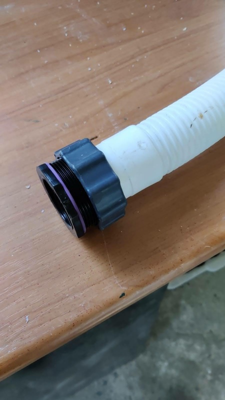

Hierbij maar even de foto's maar het is echt 2"
Verschil zit hem in feit dat maatvoering anders is, pvc/tyleen werken met buitenmaat en zwembad en vijverspul met binnnenmaten, of juist andersom, daar wil ik dan vanaf zijn.
Dus was voor mij ook ff gepuzzel.
Voor overgang van 38 Intex naar 32 tyleen heb ik volgende koppelstuk gebruikt: Self seal fitting

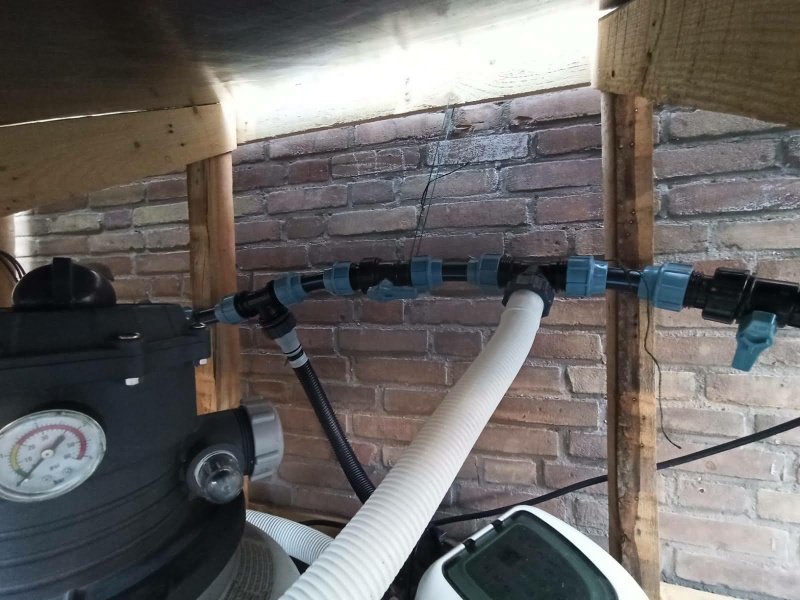

Ben hier ook voorlopig klaar met het installeren van de epdm solar matten.
Moet het nog wel wat netter afwerken met een kastje erom heen, maar wilde eerst kijken of er niets lekte. Blijkbaar alles in één keer goed aangesloten, want ik zie geen druppeltjes ergens uitkomen. Hopelijk blijft dat zo.
Wat is trouwens het beste als de zon schijnt:
Circuleren of ook gelijk filteren?
Of maakt dat weinig uit.

Zie er goed uit !
Mag gerust meer foto's posten van het geheel ;)
Altijd filteren, eigenlijk gebruik je circulatie enkel wanneer het specifiek nodig is...

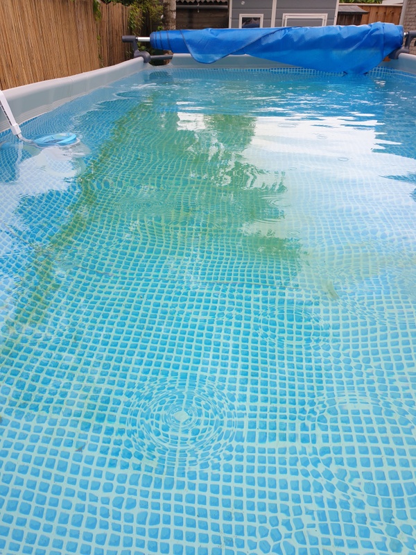

Toch onverhoopt last gekregen van algen. Er zat aan het begin te weinig zout in het bad, waardoor het chloor niet stabiel bleef. Vervelend. Dacht dat ik nog op tijd was, maar elke dag werd het toch een beetje viezer op de bodem.
Nu maar anti-alg ingegooid (had het toch nog staan) en de boel laten pompen. Zal er tegen morgen wel weer een stuk beter uitzien :)
Afbeeldingslocatie: https://tweakers.net/i/mwc7JWdeFCGPKaszvtpIotP-KyM=/x800/filters:strip_icc():strip_exif()/f/image/YrM2gUB88TpfgKPgk0qV8XJe.jpg?f=fotoalbum_large

Dennahz schreef op maandag 5 juli 2021 @ 09:58:
ff op een droogmoment pomp aanzetten en je hele liner borstelen/bezemen .. extra chloor aanmaken vooraf kan geen kwaad.

vso schreef op maandag 5 juli 2021 @ 12:24:
Laat de pomp vandaag wel ff flink filteren met die anti-alg er in. Verwacht morgen weer een perfect schoon bad te hebben ;) Alleen blijf je toch altijd met die dode alg zitten. De stofzuiger pakt dat om één of andere reden nooit voldoende op.
Gedoe altijd... heb het dit jaar lastig om het water goed te houden. Al die regen helpt niet echt :X

  • Dennahz
  • Laatst online: 02-11 21:26
Dennahz
Life feels like hell should.
wowly schreef op dinsdag 6 juli 2021 @ 14:08:
Koop vlokken middel. Die klontert het alg aan elkaar waardoor het beter te filteren is. Wel snel je filter schoonmaken.
Had ik al gebruikt, maar eigenlijk een beetje in de verkeerde volgorde. Anyway, het lijkt erop dat ik het bad nu wel ga schoonkrijgen. Vanmorgen lag de bodem vol met troep. Voorzichtig met de stofzuiger overheen geweest. Nu gewoon telkens wat bijhouden.
Afbeeldingslocatie: https://tweakers.net/i/-UYCCqHQey2kw6pM_qmW-z7J5Jk=/232x232/filters:strip_icc():strip_exif()/f/image/pjlGxUnll1MAaHzrc51H6CNd.jpg?f=fotoalbum_tileAfbeeldingslocatie: https://tweakers.net/i/nQxnhySHU-fAVqlUd_2_ZgBXbYI=/232x232/filters:strip_icc():strip_exif()/f/image/Qao5W1Y5jHZzoOUhqqGrG7C6.jpg?f=fotoalbum_tileAfbeeldingslocatie: https://tweakers.net/i/8Oe-704PhcX6j6_8D9O60mqgAv0=/232x232/filters:strip_icc():strip_exif()/f/image/s3iXwCl8YOk9uCZnYAhKpngd.jpg?f=fotoalbum_tile
Vandaag laat ik hem de hele dag filteren + het zoutsysteem chloor genereren. Hoop dat het water gewoon weer helemaal helder gaat worden. Is nu nog een beetje troebel.
