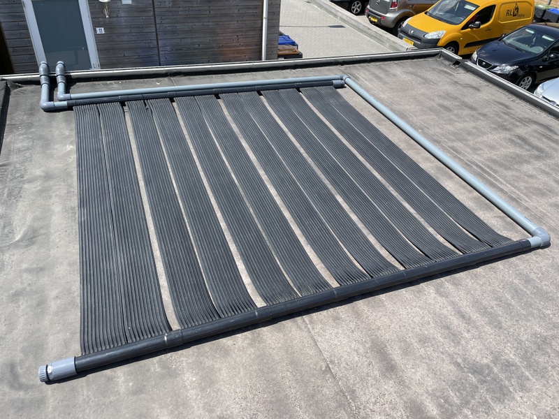

nu nog je tempsensor /zwave en ik zag een flowsensor :P verslagje hier hahaha Het grote "Zwembad DIY Automatiserings" topic
Betreft geluid paar post terug had iemand iets tegen de pompbehuizing aan /ingeduwt dat scheelde aanmerkelijk .. helpt dat bij jou ? he zou wellicht een "kooi" om de pomp zelf kunnen doen ? wel genoeg lucht maar paar hoeken oid introduceren ?

Ep Woody schreef op vrijdag 25 juni 2021 @ 18:21:
Dan doe je toch iets niet goed, ik heb weer 0.9°C extra warmte in mijn bad, het is nu bijna 28°C.
denk je .. zou het uitmaken als ik 1 uur over de mat pomp met slecht weer O-)

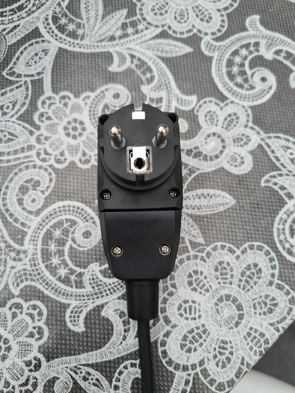

Vanavond de pomp er even bij gepakt en de RCD op de foto gezet. Het betreft hier de RCD van de Bestway Flowclear 3m3 ZFP type 58515. Deze blijkt zoals eerder door mij vermoed eenvoudig aan te passen.
Afbeeldingslocatie: https://tweakers.net/i/CP-Q9_Z6_xUqwZs4-q9iKDQXsos=/x800/filters:strip_icc():strip_exif()/f/image/vBgfD4U46xmc9ThS6flrAEWq.jpg?f=fotoalbum_large
Afbeeldingslocatie: https://tweakers.net/i/vGGoD4gXr6-ek0s90-KKKFVdsgY=/x800/filters:strip_icc():strip_exif()/f/image/FJ1R15nm6qXS9oVVBO4m8cFs.jpg?f=fotoalbum_large
Afbeeldingslocatie: https://tweakers.net/i/SiuPExwG9tHNgzdxTeBx88ecX40=/x800/filters:strip_icc():strip_exif()/f/image/6565xLV7jDWMmxWOrIfM194q.jpg?f=fotoalbum_large
Afbeeldingslocatie: https://tweakers.net/i/wfth-YH89vArbW5ZfsqnIJXEFYw=/x800/filters:strip_icc():strip_exif()/f/image/vdhblpEFI18pVlPSSf7ITguS.jpg?f=fotoalbum_large
Afbeeldingslocatie: https://tweakers.net/i/XD0_YeXIKNypJBRSpHhs3Nm42t0=/x800/filters:strip_icc():strip_exif()/f/image/KKReIIFeZ5TsaLzKVYe7J0h7.jpg?f=fotoalbum_large

Mischien een domme vraag als ik het niet goed heb wijs me er maar op aan.
Op de RCD stekker staat 30mA wat voor nut heeft deze stekker dan als er in de meterkast waar je stopcontact achter een groep zit achter op de zelfde ALS die ook 30mA zit of met aanduiding 0.03 A
Moet dat dat niet 10mA oftewel 0.01A zijn
RCD stekker is niet verplicht aangezien je stopcontact al achter een ALS zit in de meterkast zie het verschil niet met extra veiligheid met deze versie die wordt afgebeeld,
  • vso
vso
tja...
J.E. Weinor schreef op vrijdag 25 juni 2021 @ 22:55:
beter 2 dan 1 versus geen ?
Betreft 10mA tja ... dat is hetzelfde als zeggen @Jazsie go fetch :) deze discussie is net zoals de WP vs solar 100x gevoerd (ja 10mA is het advies voor de duidelijkheid)

vso schreef op vrijdag 25 juni 2021 @ 22:56:
Dan heeft het geen effect deze RCD want 1 op 1 serieel 2 ALS ga je geen extra veiligheid bieden dan met de zelfde 30mA
De 10mA wel die zal eerder er uit knallen, en ja discussie moet geen natte vingerwerk zijn maar duidelijkheid schaffen toch! advies kun je altijd geven maar moet wel juist zijn vind ik.
Wat Practics aangaf bepaalde lengte kabel en meterkast kan evt, invloed hebben.
Deze info heb ik namelijk ook ingewonnen bij een bedrijf zoals de ALS in mijn verdeelkast of je nu een RCD stekker hebt of op din rail is het zelfde, ik heb ook een RCD stekker thuis liggen van een oude machine en daar staat op de RCD 10mA ook kortsluiting mee gehad aantal jaren geleden de RCD vloog er uit in de meterkast vloog de ALS er niet uit.
Na lang zoeken heb ik een merk PRCD-S, RCD, ALS gevonden van Kopp; deze (niet goedkoop)
Hier gekocht, omdat ik het snel wilde hebben, de 20 euro extra voor lief genomen.

_RRM_ schreef op vrijdag 25 juni 2021 @ 23:18:
Ja precies de goede met 10mA amphere van 16 A is niet zo belangrijg dat kan en mag hoger zijn.
Waarom specifiek gekozen voor deze RCD als ik vragen mag.
Ik zocht heel specifiek naar een "veilig merk" en ben weg gebleven van de diverse ali-klonen of camping alternatieven. Geen idee of de kwaliteit anders is, maar het gevoel hierbij is voor mij goed.

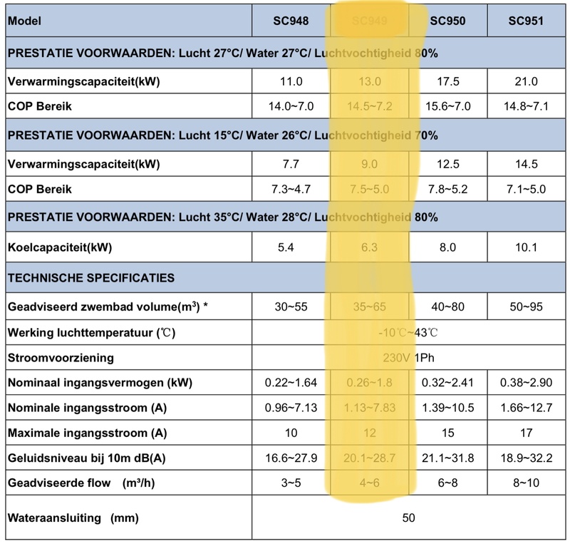

Specs van de warmtepomp (niet nagemeten):
Afbeeldingslocatie: https://tweakers.net/i/I9kKhYQpJRsl-cu1VZJalECF-Wc=/800x/filters:strip_icc():strip_exif()/f/image/uTvJlEljM9AnhqZKkgbgENnF.jpg?f=fotoalbum_large
Oké duidelijk, ja Kopp is wel een goed Duits merk, ik zelf heb ook van Kopp de ALS en installatieautomaten en de verdeelkast waar het inzit.
Prijs technisch voordeliger dan een RCD zag de prijs ook van de RCD stekker inderdaad niet goedkoop maar moeilijk verkrijgbaar.
Betreft Kopp is het wel goed opletten voor de juiste type en meer voor de Duitse markt gericht aangezien er andere norm en regels zijn dan hier en verschillende in uitvoeringen.

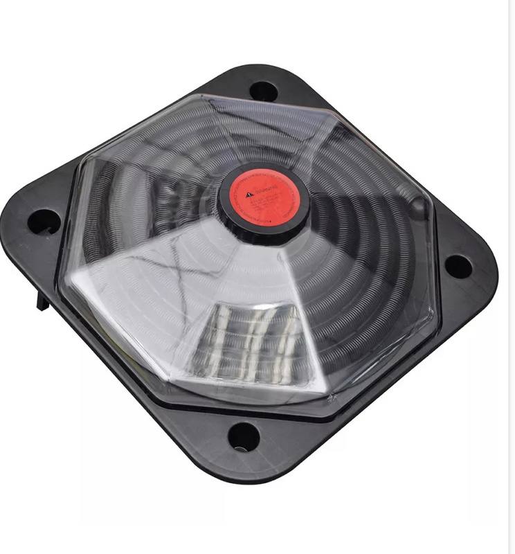

Iemand bekend met deze solar bol?
Zonnecollector zwembad verwarming 735 W WG-1000
Afbeeldingslocatie: https://tweakers.net/i/IH8zHnHAH_39JGE0KOaXELTaWOM=/x800/filters:strip_icc():strip_exif()/f/image/84KQFDXf1lm6eaWa28z3xzDy.jpg?f=fotoalbum_large
Volgens mij niemand en zijn onderling ook volgens mij niet uitgetest onder de verschillende varianten met matjes en ervaringen.
De intex en EPDM mat of solar tyleen zijn hier de ervaringen meer om bekent de startpost lezen of op je rustige gemak de topic doornemen.
Maar als ik de prijs bekijk op de blauwe bol zie laat het mooi links liggen, alhoewel je krijgt er wel een repair kitje bij :) voor de gevolgen en bespaar je geld voor EPDM of je knutselt met tyleen de resultaten zijn hier bekend ander optie is een WP.
https://www.bol.com/be/nl...wg-1000/9200000130011991/

@J.E. Weinor dan neem je ook meteen de duurste verkoper....
Hij is rond de 150,- te koop heb hem nu voor 100,- kunnen kopen... ik heb ook een intex mat maar die kan ik niet zo goed kwijt rond het zwembad.... de bol kan mooi op de kopse kant van het. Zwembad beetje schuin ertegen aan.....

Roe!and schreef op zaterdag 26 juni 2021 @ 22:25:
De invloed van collectoren is relatief beperkt en een kleine bol doet helemaal weinig. Ik heb veel zonnecollectoren (gisteren bijna 8 m²) en een klein bad van 3"2*0.75 en de opwarming door collectoren was maar 1/3e. De rest kwam door het zwembad zelf. Zie een paar posts terug.

Heb nu het gedeelte op het dak “klaar”, moet alleen nog deels verlijmd worden. Kunnen jullie even meekijken of dit correct is gedaan. Volgens mij wel, maar het is nu nog uit elkaar te halen.
Rechts in IN, links UIT(waar het water omhoog/omlaag gaat).
Deel van de pomp naar de buizen omhoog moet nog.
Er is trouwens een nippel kapot, dat kun je op de foto ook zien. Dus een baantje minder helaas.

Nicap schreef op zondag 27 juni 2021 @ 17:20:
ziet er goed uit .. zou alleen de uitgang collectorbuis iets hoger leggen 4 cm oid .. hiermee druk je alle lucht eruit.

vso schreef op zondag 27 juni 2021 @ 17:29:
Gewoon een tegel onder de kant van de uitgang bedoel je?

Nicap schreef op zondag 27 juni 2021 @ 17:42:
jup
Denk het wel de hele buis kant uitgang 4 cm hoger, volgens mij is een stoeptegel 4 a 5 com dik.
Hoe ga je de epdm op het dak vastmaken met band vast aan een tegell of leg je een paar tegel op de epdm mat.
Vast zal het wel moeten liggen wegens wind/storm, een paar schroeven in he dak schroeven lijkt me niet bevorderlijk voor je dak :) zag wel dat je dak ook van epdm is.wel oppassen met scherpe randen tegels en anders een stuk rubber onder de tegel leggenen of een stuk epdm wat is overgebleven van je dak, lekkage dak moet je niet hebben.

@J.E. Weinor
Dat vastmaken moet ik even over nadenken. Vond de 40 meter band een beetje overkill om te bestellen.
Heb nog wel wat epdm over voor onder de tegels.
Ik zou ook twee kabels kunnen spannen over de breedte en daar de boel aan vast kunnen maken.

Nicap schreef op zondag 27 juni 2021 @ 18:25:
kabel zou ik niet doen (snijden als je pech hebt), wat denk je van spanband ? die heb je voor een paar euro ..
@J.E. Weinor
Ja dat zal evt ook kunnen kabels spannen vanuit je daktrim.
@vso heeft als goed is met strips vast gemaakt maar hoe hij de strips op zijn afdak weer heeft vastgemaakt geschroefd ? hij heeft wel singles op zijn dak het materiaal is wat dikker en minder gevoelig voor lekkage.

J.E. Weinor schreef op zondag 27 juni 2021 @ 18:34:
nu ja je zou eerder de band adviseren op platte daken ..
De beugels horen bij de pvc-mat die ik voorheen had .. op het houten dak geschroeved met bitummen kit ertussen en kunstof afstandhouders.

vso schreef op zondag 27 juni 2021 @ 18:37:
Dat zal eerder zeker als advies zijn, andere mogelijkheid op epdm daken is ook nog schoot me later te binnen en nog niet zon gek idee, is epdm stroken snijden en bepaalde plekken vast lijmen over je mat niet de mat zelf met zwarte epdm lijm zit vaak in tube en met kitspuit te bewerken.
Dee uiteinden stroken vastkitten dat zit muurvast deze kit gebruiken ze ook voor de hoeken en HWA in dak te lijmen.
Ik weet hoe sterk met de kit epdm op epdm verlijming is dat trek je niet zomaar meer van elkaar af en is behoorlijk sterk.

Dat is ook een mogelijkheid, maar redelijk "definitief". Voor de stroken dan. Dan lijkt me tegels een beter idee.
Kan ik niet gewoon de pomp aanzetten als het hard waait? Dan is ie ook zwaar genoeg toch? :)
J.E. Weinor schreef op vrijdag 25 juni 2021 @ 23:17:
Het was geenzins mijn bedoeling om (opnieuw) een discussie uit te lokken over 10ma vs 30ma. Deze RCD zit af fabriek aan de pomp en is niet door mij gekozen danwel gemonteerd. Dat was ook helemaal de insteek van mijn post niet. Deze was informatief bedoeld voor een ieder die deze pomp heeft, als service naar jullie als Tweakers, als naslagwerk (misschien in de TS?) en om te laten zien dat deze pomp eenvoudig aan te passen is naar een stekker/contra-stekker situatie t.b.v. automatisering, wat ook nog eens eenvoudig terug te draaien is wanneer er garantie nodig is. Dit aangezien de meeste Intex pompen toch wat lastiger te modificeren zijn.

Elke solar oplossing werkt wel, de grotere uitdaging is dat je in feite niet in serie wilt hebben en genoeg zon om ze effectief te laten zijn..
Dat zie je eigenlijk ook wel terug in de tweakers met de hoogste verwarmings temperaturen.
