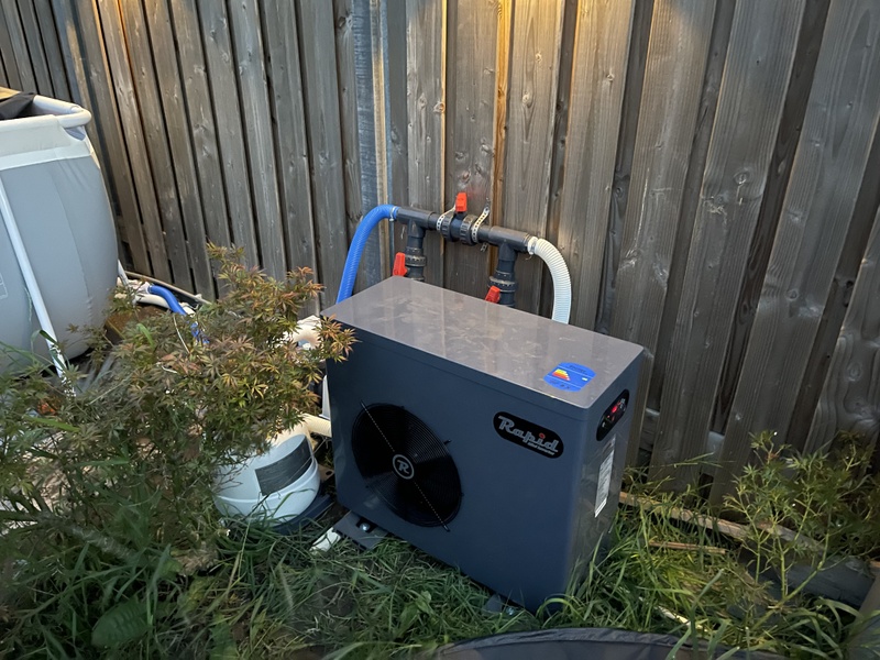

Tip van Flip mocht je die Fairland op poten willen zetten. Ik heb het voor maar liefst 4,12 euro zo gedaan;
Afbeeldingslocatie: https://tweakers.net/i/2WJn8D5ix55teZsYfEXPMmpZ1Ps=/800x/filters:strip_icc():strip_exif()/f/image/npuJOb72sSxxN12JSa7Qvdcf.jpg?f=fotoalbum_large
Beetje fietsbinnenband ertussen en klaar!

NickL93 schreef op donderdag 24 juni 2021 @ 11:54:
Dat is precies de reden waarom ik voor een WP ben gegaan.
Ja en ook precies de reden dat een WP per definitie meer bruikbare energie (en dus in meerendeel van de gevallem ook comfort) levert.
Groetjes
  • Dewim1
  • Registratie: Januari 2020
  • Laatst online: 07-11 17:55
Practics schreef op donderdag 24 juni 2021 @ 11:29:
Heerlijk he! Bij jou bypass wel gelijk meegeleverd?
Ik heb net de bypass verlijmd, kijken of ik hem begin volgende week aan het bad kan knopen.
Wat ik wel raar vond is dat ik merknaam fairland zoals toppy hem noemt nergens terug kon vinden. Het is een rapid model schijnbaar in oost Europa wat bekender.
je model bestaat ook niet ;)
https://www.fairland.com.cn/products_4.html
Ben erg beniewd naar je vergelijk met de mini inverter.
Ik moet nog beslissen wat ik ga doen...
Hoeveel m3 ga je verwarmen?

Whitelabel Rapid;
Movinghead in "Het grote zwembad topic - Deel 2"
" Het type is eigenlijk de BPN06 / BPNR07 van Fairland. Als je de specsheet en excel met specs met cop waarden is het deze;
https://www.fairland.com.cn/products_4.html "

JB schreef op donderdag 24 juni 2021 @ 12:02:
Slim, bij mijn WP zat een winterhoes + poten erbij (mag ook wel voor wat ie gekost heeft) :)

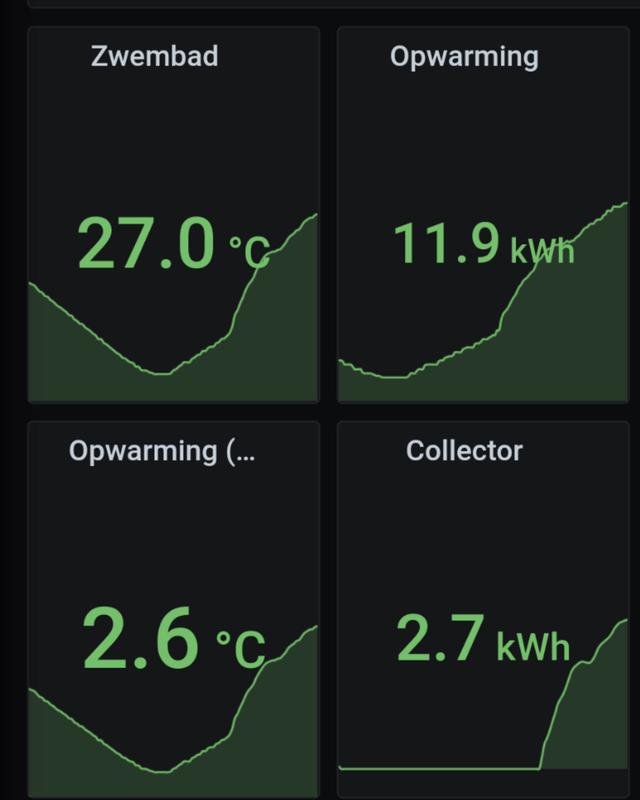

Leuke discussie weer over WP vs zonnecollectoren.
Wat jammer is, is dat de meeste mensen totaal geen benul hebben van het effect van de zonnecollectoren op de opwarming van het bad. Hier is het al de hele dag bewolkt, maar toch is mijn bad 4.4kWh opgewarmd, bijna 1 graad. De pomp is net aan gegaan en ik haal nu ook nog 600 Watt aan warmte uit de collectoren. Niet heel veel, maar toch een leuke hoeveelheid. Ik verwacht vandaag wel weer rond de 27 graden aan water temperatuur uit te komen. (Ben begonnen op 24.4°C en zit nu op 25.4°C).
In mijn geval is de toegevoegde energie door de collectoren ongeveer 2.5 kW op een zonnige dag, wat dan ongeveer 1/3e van de totale opwarming is. 10 juni heb ik aan warmte: 13.28kWh uit de collectoren gehaald van de 28.36 kWh totale opwarming.
Met een warmtepomp is dat natuurlijk veel makkelijker te regelen.
Ga je dan kijken hoeveel oppervlakte ik in gebruik heb, ongeveer 6.5m2 aan collectoren. Als je dat vervangt door 4 zonnepanelen levert dat op eenzelfde dag grofweg 7.5 kWh op. Als je dat met een warmtepomp met een COP van 5 in het zwembad zou doen, heb je 7.5*5 = 37.5 kWh aan warmte in het zwembad zitten. De investering is wel hoger, maar de opbrengst ook vele malen hoger.

Ep Woody schreef op donderdag 24 juni 2021 @ 13:02:
Kijk, een post met harde cijfers en uiteindelijk een conclusie die hout snijdt. Goed bezig.
Volgens mij ontkent niemand dat collectoren vrij goed zijn in zonnewarmte omzetten in warm zwemwater. Het belangrijkste voordeel van een warmtepomp is echter dat die veel meer bruikbare energie levert.
Het is natuurlijk heel mooi dat je op een bewolkte dag aan het eind van de dag op 27gr zit (dit is overigens niet mijn ervaring van enkele jaren, geen zon was geen warmte). Met warmtepomp zit je 24uur per dag op de ingestelde temperatuur. Dat kost echter wel wat meer financiële investering. Voor mij woog het gemak echter veel zwaarder dan de euro's.
Beide technieken zijn verschillend. Solar is goedkoper, warmtepomp levert meer gemak.

En om de berekening nog even af te maken:
Een setje van 4 zonnepanelen op plat dak kost ongeveer 1000 euro? Als je ze zelf legt.
Hot splash warmtepomp van 3.5 kW kost 400 euro.
Dan kost de set je 1400 euro.
Een set met zonnecollectoren van 6m2 met afdekking:
Als ik de set van Cranenbroek pak: VRT040-762783
75 euro per stuk, dus ongeveer 750 euro voor 6.4 m2. Dan nog het een en ander aan koppelingen, slangen, etc.
Met de warmtepomp set heb je je zwembad vast een heel stuk warmer, en hou je stroom over om je bier mee koud te houden.
O, kan de Fairland niet zelf staan? Heb je hulpstukken nodig?

vso schreef op donderdag 24 juni 2021 @ 13:56:
tssk je bouwt zelf een tyleen setup voor 100,- en vervolgens verkoop je een solar product voor 750 .. tja dat is wel erg iets uit de markt prijzen
Een wp/pv paneel setup van 1400,- kost je denk ik 10-15 jaar voordat je het terug verdient hebt . (exclusief pomp verbruik, onderhouds kosten en vervangen van omvormer en/of WP)
Dan hebben we nog niet over het feit dat de SCOP het efficientst is (en dus een langere Return On Investement) is als de zon lekker schijnt en er hoge temperatuurtjes zijn .. laat dat nouw net het moment zijn dat solar het ook goed doet :)
Vandaar de cranenbroek paneeltjes. Goedkoop, maar wel kant en klaar en ik verwacht dat ze wel een betere performance halen dan een EPDM mat.
Mijn DIY collectoren hebben stiekem ook 250 euro gekost hoor... Grofweg: 100 euro aan slang, 20 planken tuinhout a 5 euro, diverse koppelingen, zeil voor en achter.

NickL93 schreef op donderdag 24 juni 2021 @ 13:23:
Thanks! Dat met de beugels tegen de schutting is voor mij wel een optie, dat is waar hij komt te staan.
Zijn de slangtules wel gelijmd aan de bypass? Als je volgend jaar alles van druk pvc gaat maken, krijg je die er dan wel nog van af?
Ja heb ze wel verlijmd. Vaak krijg je het met beetje verwarmen en her en der een inkeping het wel weer los. En als het niet wil behoud ik alleen de kranen en koop ik de rest nieuw en dan ook gelijk met y stukken. Of verkoop de hele bypass op MP in het hoogseizoen. Het zat er tenslotte “gratis” bij.
Moet zeggen dat de kranen wel echt kwaliteit zijn. Had ook nog los 2 andere kranen besteld voor afkoppeling bij het bad zelf. Wereld van verschil zeg alleen in gewicht al, laat staan in soepelheid van draaien van de kogels.

Mijn zonnecollectoren leveren op een zonnige dag, rond 1 uur een opwarming van 2.5 kW en hebben 250 euro gekost.
Nu graag jouw systeem.

Arjantje72 schreef op donderdag 24 juni 2021 @ 15:49:
Respect dat je er nog serieus op ingaat.
En dan heeft hij nog een klein badje , ga maar eens solar verwarmen met een groot bad, succes :D
Mijn bad is nu 27 graden en ga er vanavond heerlijk in zwemmen.
Afbeeldingslocatie: https://tweakers.net/i/iIMGUGzAupNZUY2tFmEZUpcZDcc=/800x/filters:strip_icc():strip_exif()/f/image/7CTlGhQVUbt4Q2KF9Oci1GLI.jpg?f=fotoalbum_large
Koffie met zijn 40m3 badje"
Rond 3 uur de pomp maar uitgezet, door de solarmatten zat ik inmiddels op de 30,5 graden :+
Genieten zo, met dit weer :Y)

vso schreef op donderdag 24 juni 2021 @ 17:54:
6,1017 kw per uur wek ik op vandaag
Dat is best veel... Gebaseerd op welke data?
Ik heb mijn bad vandaag met 11.9 kWh opgewarmd, waarvan 2.7 kWh uit mijn collectoren en ben inderdaad op een watertemperatuur van 27°C uitgekomen.
Afbeeldingslocatie: https://tweakers.net/i/AcLNgOS_Zrkkue-S79YTwKzsC5I=/x800/filters:strip_exif()/f/image/ZZFuVEayXrJdx3TkJhk5O3vf.png?f=fotoalbum_large

Ep Woody schreef op donderdag 24 juni 2021 @ 18:15:
https://www.eclecticsite.be/calc/energie_waterverwarmen.htm
4500 liter
21.3 start
23.8 eind
tijd 120min
dit zijn de gemeten gegevens van mij sensor na de bypass .. delta T was ~0,8
Tja vanalles

vso schreef op donderdag 24 juni 2021 @ 18:34:
4500 liter
21.3 start
23.8 eind
tijd 120min
Ok, dan klopt de uitkomst niet.
4500 liter 2.5 graad opwarmen kost: 2.5 * 4500 * 4185 / 3600 = 13 kWh. (zonder verliezen, maar die zijn door ons toch niet te bepalen).
Die 120 minuten heeft geen waarde, is nergens op gebaseerd. Die berekening gaat puur om de opwarming van een boiler en hoeveel energie die nodig heeft als het in een bepaalde tijd moet gebeuren. Als je het wil gebruiken, vul dan 60 minuten in, dan weer je hoeveel kWh er opgewarmd is.
Zoals je in mijn vorige post ziet is mijn bad 11.9 kWh opgewarmd en is slechts 2.9 kWh daarvan uit de collectoren gekomen. De rest, 9 kWh komt gewoon door opwarming van het zwembad zelf.

Ep Woody schreef op donderdag 24 juni 2021 @ 18:40:
6.x per uur = 12 toch ? dat klinkt wel ongeveer 13 .. dacht dat je per uur zei ..
zit nu ongeveeer op 18 -19kwh (van 21.3 naar 24.5 in 3 uur 20 minuten )
klinkt niet erg logisch .. zo slecht presteerd je collectoren toch niet ? (niet om een discussie overgens aan te gaan)
ik heb mijn zeil/bubbelfolie niet aangeraakt tijdens het verwarmen ter info .. en die 21.3 is als de pomp zeker 5 a 10 minuten al aan het draaien was.
Naast me flow meter moet ik echt nog beginnen aan me drijvende esp thermometer .. ;)

vso schreef op donderdag 24 juni 2021 @ 18:49:
Die site haalt een truc uit, en vervolgens komt de data niet overeen met wat jij geschreven hebt. Erg ongemakkelijk:
Energie om op te warmen van 21.3 tot 23.8 °C 47.070 KJ
Vermogen om op te warmen in 120 min 7,2639 KW
Hier de hele dag een wolkendek, dus heel veel eer valt er niet aan te behalen helaas. Tussen 11 en 15 een gemiddelde instraling van 470 Watt/m2, dus niet echt om over naar huis te schrijven.
Morgen ga ik de Intex mat eens aan de tand voelen. Ben nieuwsgierig.
Klopt dat wel?
24,5 - 21,3 = 3,2graden
3,2gr x 4500ltr x 4185joule = 60.264.000joule of watt per seconde
60.264.000 / 3600 = 16.740 watt uur = 16,74kWh
Daar deed je 3uur en 20min over (3,33uur). Dus gemiddeld deed je ongeveer 5kW per uur.

Nhz schreef op donderdag 24 juni 2021 @ 19:19:
Klopt dat wel?
Het is in Maassluis een beetje minder bewolkt dan in Dêmtah... Daar heeft gewoon de zon geschenen (als ik buienradar mag geloven).
Dus dat kan opzich wel kloppen. Met een beetje zon warmt het best lekker op, maar dan wel voor 80% vanuit het zwembad en niet via de collectoren, die doen maar 20% van de opwarming.

Dat wil ik eigenlijk nog onderzoeken, maar eigenlijk doe ik dat al. Ik meet namelijk de bodemtemperatuur (met een DS18B20) en ik meet de uitgaande temperatuur op 1/3e en daar zit hooguit 0.1 graad tussen.
Ik heb mijn eigen warmtemeter gemaakt met een ESP. Iets minder strak dan een Kamstrup, maar voor deze setup meer dan prima. Iedere minuut de flow meten (met een flow meter) en de deltaT aflezen. Flow (l/min) * deltaT * 0.06975 (4.185/60) = Energie toegevoegd.
Energie toegevoegd / 3600 tel ik dan bij een totaaltelling op en dan heb je ook de toegevoegde warmte op een dag.
Een kamstrup bepaalt de deltaT halverwege een periode, ik doe het aan het einde van een periode.
O-)
Haha, tweakers op zn best dit. :)
Op zich ook niet heel gek dat er maar weinig verschil in zit. Waarschijnlijk zorgt de inspuiter voor voldoende menging. Die 0,1 graad verschil is op zich wel te verwaarlozen op die paar kuub water.
Groetjes

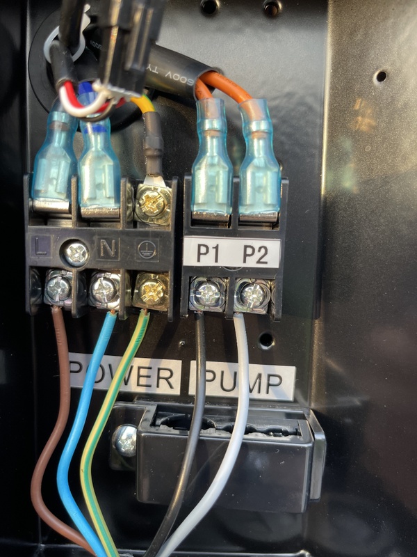

Arfman schreef op donderdag 24 juni 2021 @ 19:36:
Noob vraag: ik heb een bestway/Intex ZFP 58515 met de bekende blauwe en groene knop op de stekker, waardoor hij niet werkt met mijn KaKu aan/uit schakelaar. Op aanraden van dit topic een switchbot aangeschaft maar die lijkt niet sterk genoeg om de groene knop echt in te drukken.
Heeft iemand hier een voorbeeld hoe jullie dit gedaan hebben?
Stekker vervanger door een normale stekker en de ALS (blauw groene knop) stekker maak je weer een stopcontact met daar op de KaKu:
ALS > KaKu > normale stekker pomp.
