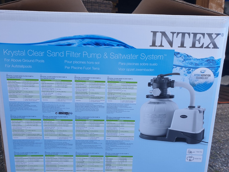

Beste tweakers,
Ik heb een probleem met mijn Intex Zandfilter pomp. De afgelopen dagen begon mijn Intex pomp zonder reden te piepen. (Hetzelfde geluid als dat je op een toets drukt) Ik heb hem gisteravond uit gedaan(Testknop).
Ik wilde hem vandaag weer aanzetten, echter krijg ik de pomp niet meer draaiend. Bij het aanzetten(Reset knop) Hoor ik 2 piepjes op de pomp en het rode lampje brand, maar als ik op de toetsen drukt gebeurt er niks.
Heeft iemand hier ervaring mee?
Ik heb er een filmpje van gemaakt. Zie hieronder: [YouTube: Intex zandfilter pomp 4m3 werkt niet]

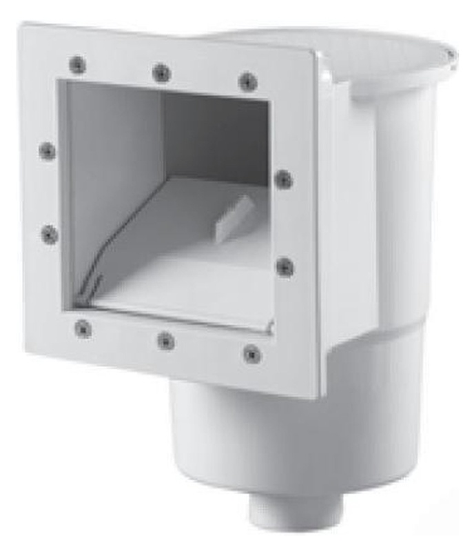

2 weken geleden ook weer het bad opgezet, werd een grote flop helaas. Vorige bad heeft de winter in de schuur niet overleefd en zat vol met gaten. Dus dankbaar gebruik gemaakt van de situatie om een maatje groter te gaan en is het dit exit wood bad geworden van 550x250x100.
Meteen een skimmer (links in de hoek) en nieuwe doorvoeren uitgesneden en gemonteerd want ik wil zo min mogelijk in het bad zelf hebben, en met een skimmer zoals ik nu heb gemonteerd kunnen ook de chloortabletten mooi in het mandje ipv een dobber die de kids als speeltje zien haha.
Wel een Flinke bak water wat ik graag verwarmd wil hebben, niet voor de kids die vinden alles prima maar voor mezelf.

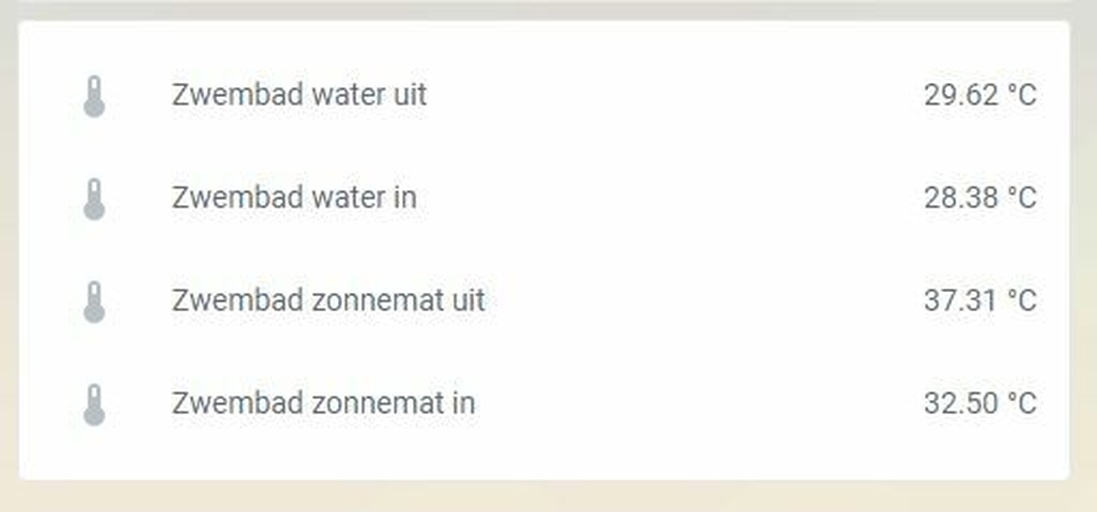

Koffie schreef op woensdag 16 juni 2021 @ 10:47:
Ik heb 2 sensoren onder de mat liggen, maar in de praktijk doe ik niets met die info :P
Temperaturen as we speak:
Hoe komt het dat je water bij zonnemat in warmer is dan bij zwembad uit ? Scheelt nogal wat ook !
PVoutput van mijn 4950Wp
  • Koffie
  • Laatst online: 07-11 10:13
Koffie
Koffiebierbrouwer
Braaimeneer
Pixelmagic schreef op woensdag 16 juni 2021 @ 10:52:
Zijn gewoon DS18B20 sensors die op een zwart bitumen dak liggen waar vervolgens de EPDM mat op ligt. Het is niet eens vastgemaakt oid.
de sensoren voor zwembad in en uit zitten daadwerkelijk in de waterleidingen.

Azuro pool (stond op de doos, en toevallig de youtube link die ik gaf was dezelfde fabrikant ..)
https://zwembad-discounter.com/azuro-301-rond-opbouw bv
handleiding https://www.zwembad.eu/files/Azuro_403_407_pro%20tisk.pdf
houd wel wat te wensen over maar hmmm een "dit zit er in je pakket" mis ik wel een beetje ..
ik weet niet of ik zelf zou beginnen met dit merk .. ik word niet warm van de instructies / filmpjes
het voelt allemaal afgeraffelt ..
Ik verwacht een stappenplan / wat beschrijvende tekst bij het filmpje en eventueel een stem die wat zaakjes verteld niet 1 of ander deuntje .. als je er 10 opgezet hebt dan hoeft dat niet meer .. maar de eerste keer is het wel wat karrig (en 10 doe je als het goed is niet)
Ahh niet goed gekeken.
Maar voor die prijs is het een prima bad, alleen moet je deze opbouwen en laten staan, lijkt me niet het type bad om telkens af te breken...
