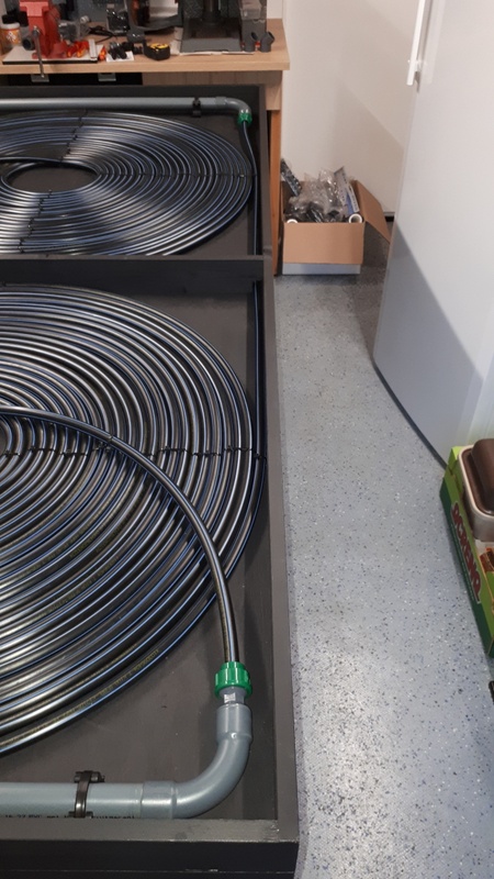

orTixxx schreef op maandag 14 juni 2021 @ 23:46:
Feit is:
1 bak 100m tyleen werkt minder dan 2x 50m
Je kan dus beter vier bakken maken dan twee stuks :)
Dat klopt deze theorie ben ik wel achter gekomen, beter 50 meter tyleen per bak of anders zo maken 1 grote bak met 2 x 50 meter parallel dat maakt opzicht niet zoveel uit.
mijn bakken zijn er drie met 6 rollen tyleen van 50 meter parallel.
Als je 2 x50 meter serieel onderling aansluit heeft het zelfde effect als 1 rol van 100 meter,
2 rollen 50 meter in 1 bak
Afbeeldingslocatie: https://tweakers.net/i/m7p_KG3GHp1Umyho8ybAJ7iAvBs=/800x/filters:strip_icc():strip_exif()/f/image/0VtMxfP4iADaFyc02SNVT29l.jpg?f=fotoalbum_large
Op de foto derde eind bak bovenste cirkel van foto invoer en loop direct door naar de uitvoer. de 2e cirkel van invoer loopt langs de bovenste cirkel door naar de uitvoer.
Afbeeldingslocatie: https://tweakers.net/i/bLkye4HVyWmV7WqJaVDTJiCr2Go=/x800/filters:strip_icc():strip_exif()/f/image/JFbHC1bGYClwHJV7YcPrDvKj.jpg?f=fotoalbum_large

J.E. Weinor schreef op dinsdag 15 juni 2021 @ 00:12:
Sorry, hier ga je de fout in.
4 bakken moeten parallel staan, 4x 50m.
Tis beter voor je pomp, en water wordt sneller opgewarmd. Been there, done that.

orTixxx schreef op dinsdag 15 juni 2021 @ 00:14:
Toch klopt het niet volgens mij waarom moet je 4 bakken hebben om 50 meter parallel aan te sluiten dat het parallel beter is voor de flow/temp daar ben ik mij van bewust.
Je kunt ook 2x 50 meter parallel aansluiten in 1 bak is toch het zelfde als verdelen over 4 aparte bakken Toch!

J.E. Weinor schreef op dinsdag 15 juni 2021 @ 00:28:
Tis al laat, wellicht zie ik wat over t hoofd. Bij mij zit ik op ~150L/m 2-3c verschil. Draai ik op half vermogen, dan Al gauw 4-6c.
Wel mooie bakken trouwens!

orTixxx schreef op dinsdag 15 juni 2021 @ 00:38:
150 liter/m * 2 graden = 300
75 liter/m * 4 graden = 300
300 * 4.185 kJ /60 = 20.9 kW. Wauw!

Ep Woody schreef op dinsdag 15 juni 2021 @ 07:13:
Handmatig gemeten flow he, liters emmer x sec enzo, niet geheel nauwkeurig.. maar zal niet ineens 50 afwijken 🙈
Bovenstaand berekening is variable, hou je ook rekening mee met de buitentemperatuur?
22c zon: 150L = 1c 75 2-3c
Ligt eraan welke dag en temperatuur.. en hé! Coron werkt positief in dit geval voor ons… minder vliegtuigen == sterkere zon
[ Voor 5% gewijzigd door orTixxx op 15-06-2021 07:45 ]

orTixxx schreef op dinsdag 15 juni 2021 @ 07:41:
Dat is heftig meten, emmer vol in 4-5 seconden...
Begrijp ik, maar het geeft wel redelijk aan dat het bij halvering van de flow een verdubbeling van het temperatuursverschil is.
Buitentemperatuur heeft geen invloed. Het gaat puur om de hoeveelheid energie die het bad in gaat. Bij 150L/(tijdseendheid) en een deltaT (temperatuursverschil) van 1 graad is dat exact hetzelfde als bij 75L/(tijdseendheid) en een deltaT van 2 graden.
Het feit dat jij met de hand meet, maakt het wat lastig om de exacte deltaT te bepalen, aangezien een verschil van 1/2e graad nauwelijks te zien is.
Klopt, de zon is lekker, hoewel de afkoeling me vannacht ook enorm is meegevallen. Ben van 35.94°C [17:30] naar 32.44°C [8:30] gegaan. Nu koelt het nog wat verder af, doordat er nauwelijks zon is, maar toch. 0.233 graad per uur afkoeling. De zijwanden in de partytent helpen veel!
[ Voor 3% gewijzigd door Ep Woody op 15-06-2021 08:33 ]

Ep Woody schreef op dinsdag 15 juni 2021 @ 08:31:
Ah check! Ja ik ben geen wiskunde persoon ;)
Emmer is niet snel vol, want ik gebruik een specikuip van 150L 😬
Ik ben van gister 20:00 29.3c naar 08:00 27.2c gezakt. vso zei al toen ik bij hem was, doe pvc er tussen met temp sensors en een flow meter ;)
0,175C per uur afkoeling. De zwembad vilt die eronder zit doet zijn werk!
Deze: https://www.saunasenzwemb...er-ondertapijt-2-meter-1/
[ Voor 4% gewijzigd door orTixxx op 15-06-2021 09:07 ]

De cover oprolsysteem van intex die normaal op je rand van je zwembad monteert en eigenlijk voor een rechthoekig zwembad is bedoelt , maar aangezien ik een ovaal zwembad heb en het zwembad vrij dicht tegen de schutting is geplaats.
Ik had nog een nieuw wandsteun liggen van alu de buis is 50 mm die normaal voor schotel/antennes wordt gebruikt moest er een bij bestellen en kwam weer van pas voor mijn bedenksel en simpele oplossing >:)
Van de intex oprolsysteem de zwarte koorden die er aan zaten waren te kort die zijn vervangen door langere had ik nog liggen ooit gekocht bij een tenten/caravan zaak zoals obelink.
Wat niet goed is naar mijn menig de zeskantige grijze klip om de buis past niet goed het dikkere deel van de buis het past wel om het dunnere deel van de buis niet slim van intex ivm. lengte max /min verdeling van klem over de lengte.
Zie foto.
Afbeeldingslocatie: https://tweakers.net/i/xK98_UiWnuKFBoeO9q3cqlUJVQI=/x800/filters:strip_icc():strip_exif()/f/image/CiSWN1qA1R9es7cIhk8YTb1s.jpg?f=fotoalbum_large
Klemmen blijven wel goed zitten., maar op zich best tevreden met het resultaat de prijs is wat voordeliger dan de witte variant scheelt toch wel 40 a 50 euro naar gelang de prijzen.
