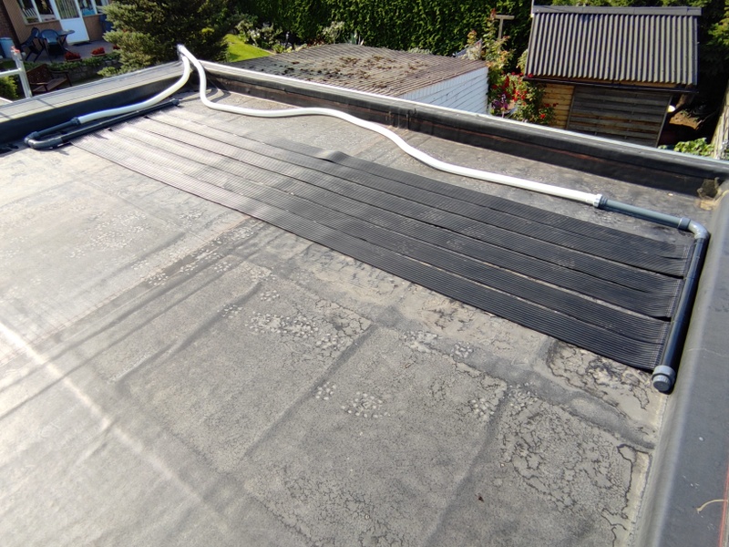

Taro schreef op zaterdag 5 september 2020 @ 23:02:
Het seizoen is nog nauwelijks afgelopen, maar ik kijk alvast naar de set-up voor volgend jaar :)
Hebben nu weer wat lekkage in het inmiddels 3e Intex 3,05 ronde zwembad en ik wil in de winter of lente de aankopen gaan doen voor het volgende seizoen, zodat alles weer mooi in de voorraad beschikbaar is.
Wij hebben in de tuin 2 terrassen van 3,60 x 3,60 cm met daartussen een pad en veel gras. Daarnaast nog een groot garagedak met daarop deels zonnepanelen. De afgelopen jaren hebben we het 3,05m ronde Intex frame zwembad op 1 van de terrassen geplaatst, dan 2 slangen naar het andere terras en daarop de 2 warmte matten en 2 solarbollen. De temperatuur is doorgaans prima, maar, ik wil graag toe naar een variant waarbij de matten en bollen geen terras meer innemen.
Nou zit ik te denken aan het volgende:
- Intex Prism Frame zwembad 366 x 99 cm. Deze zal dus iets over het gras gaan, maar dat overleven wij wel.
- Intex zandfilterpomp - 8m3/h, deze kan 7,5 meter hoogte overbruggen. Een mindere variant kan ook, maar ik wil graag overcapaciteit.
- Op het garagedak plaats ik of de 2 bollen en 2 matten (met wat gewicht op de hoeken ivm wind) OF ik ga voor EPDM zoals hier in een aantal posts is te lezen. Er is echter één nadeel: De zonnepanelen liggen op de plek waar de zon tussen 13:00 en 22:00 op staat, daar is dus geen ruimte meer voor EPDM of de bollen en matten. Op het garagedak is nog wel +-16m2 beschikbaar voor een stuk dat tussen 7:00 en 12:00 (en na 19:00 een beetje) veel zon pakt, daar zou ik dus de warmteverzamelaars kunnen plaatsen, maar later op de dag heb ik daar niets meer aan. En of ik dan de matten en bollen plaats, of met EPDM aan de slag ga laat ik nog even in het midden.
Wat zouden jullie doen als je mij was? Gewoon dat zwembad halen en de set-up van afgelopen jaar herhalen, OF voor de upgrade gaan en alles op het dak plaatsen? En zo ja, zou dit dan voldoende zijn om het geheel op te warmen? De afmeting van het stuk garage dat nog beschikbaar is tussen 7:00 en 12:00 is +-16m2.
Ik kan evt. morgen foto's plaatsen.
Edit: Ik had deze foto nog van de huidige setting, rechts zie je dus de garage die het betreft:
Als ik het goed begrijp wil je het 2e terras leeg houden van zwembad spullen.
Je garage oplossing zou alleen optimaal zijn als je de hele dag zon hebt. De ochtend alleen is echt te weinig.
De oplossing die al genoemd werd is wel een goeie: zorg ervoor dat je ze op hoogte kan krijgen op het tweede terras. Of er tussenin. Wellicht kan je een stevige constructie maken zonder dat je een volwaardig dak nodig hebt.
Een andere optie is wellicht een kleine warmtepomp. Voor dit formaat zwembad heb je niet een hele grote nodig.
Neemt minder plek in beslag en je bent niet afhankelijk van de zon. Aangezien je zonnepanelen hebt is stroomkosten niet zo'n probleem denk ik.
De spullen die je nu hebt zou je volgend jaar kunnen verkopen als de voorraden weer minder zijn, dan krijg je er genoeg voor terug.

@Plenkske Heb idd 2 goede opties: Overkapping terras, met bijv. het zwembad eronder. Of een kleine warmtepomp.
De zonnepanelen wekken meer op dan wij per jaar verbruiken, maar de elektrische auto consumeert dat overschot met alle liefde weer :)
Het garagedak was eigenlijk al geen goede optie en dat wordt nu bevestigd. Ik weet voldoende, bedankt.

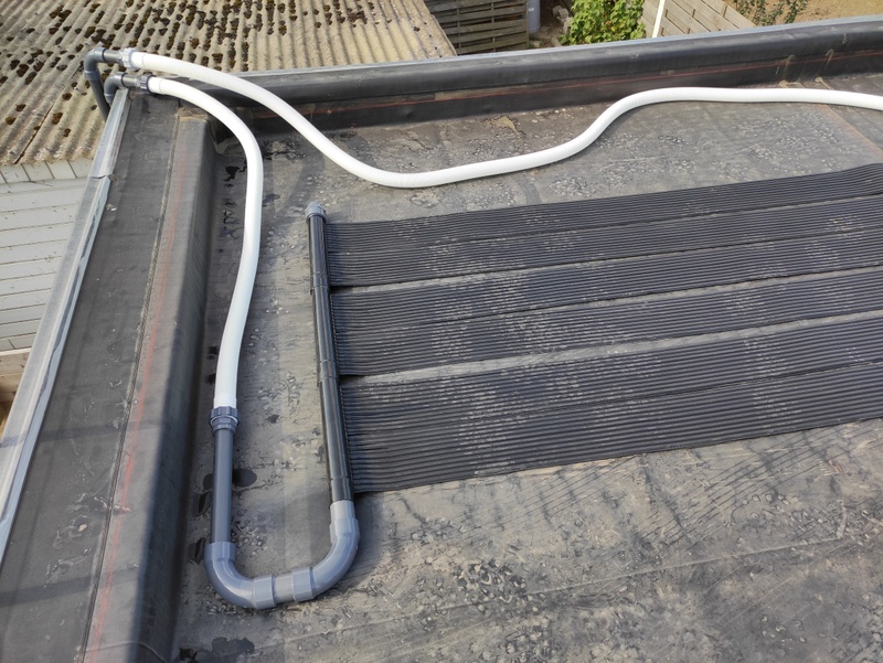

Kingsolo schreef op zaterdag 29 augustus 2020 @ 16:55:
Iemand toevallig een adapter gemaakt om makkelijk je EPDM matten en zwembadslangen door te spoelen/spuiten met schoon water en/of lucht? .
Zat bijvoorbeeld te denken aan 32/38 slangpilaar naar gardena en/of orion koppeling of ed. te fabriceren.
Andere tips of suggesties zijn welkom.
Ter informatie en inspiratie.Uiteindelijk zelf een adapter gemaakt. Werkt ideaal om alles door te spuiten.
Afbeeldingslocatie: https://i.imgur.com/ymv7V29.jpg?1
Afbeeldingslocatie: https://i.imgur.com/JZHbwTJ.jpg
Ter verduidelijking.
Afbeeldingslocatie: https://i.imgur.com/mnrPJ6Q.jpg

Kingsolo schreef op maandag 7 september 2020 @ 19:27:
_/-\o_ heb je een build log of een lijst van gebruikte materialen oid .. ?

[quote]vso schreef op maandag 7 september 2020 @ 20:54:
Onderstaand de materialen die ik gebruikt hebt. Geen bouw of e.d.
- De bekende Slangtule 50 mm met 32/38 verloop.
https://www.zwembadgigant...3RVgK4EAQYAyABEgIS6vD_BwE
- Lijmmof 50mm
https://www.hornbach.nl/s...0-mm/4106081/artikel.html
- Eindstop met schroefdeksel 50mm
https://www.hornbach.nl/s...0-mm/4106090/artikel.html
- 21 mm gat boren in de deksel.
- De laatste onderdeeltjes had ik hier toevallig nog liggen.
Volgens mij is dat een kraan verloop ¾ naar 1/2, met een uitwendige gardena koppeling erin gedraaid. Een sluitmoer om het verloop achter de deksel vast te zetten. Kan makkelijker, maar dit was voor handen.

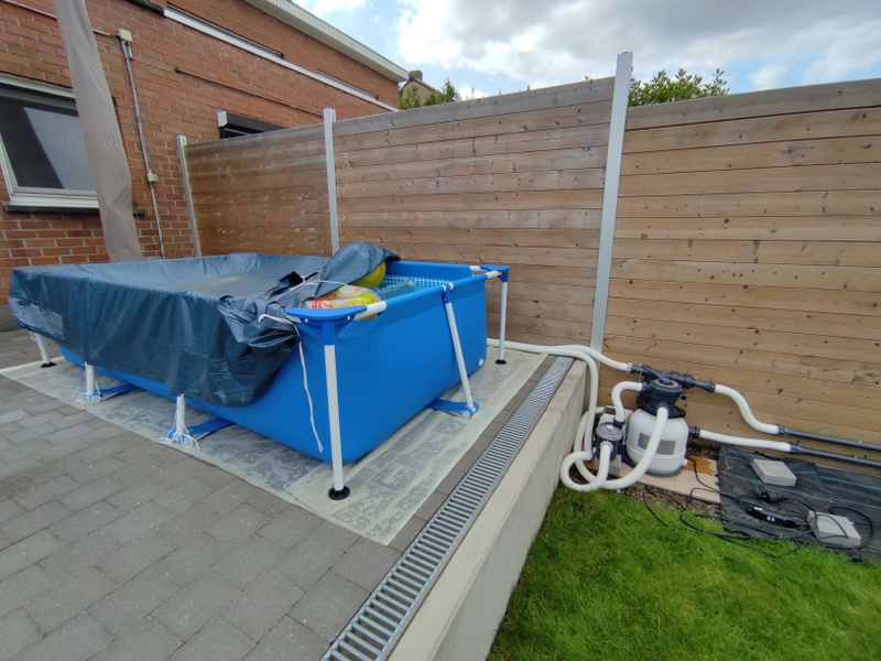

@Kingsolo Mooie bekisting ziet er keurig uit en de indeling met aansluitingen als handige Harry kun je mooie dingen maken en uit proberen met technisch inzicht kom je er wel.
Zo te zien op je foto zit je censor 1 richting zon collector voor de bypass en na de bypass censor 2 rictting het zwembad en sensor 3 in het zwembad is dit een juiste opstelling? en hoe meet je de temperatuur het water direct uit je zon collector op het dak.
IK dacht wat ik had gelezen 1 censor voor de voorfilter pomp en censor 2 tussen de zon collector vlak voor de bypass om het water uit je collector te meten als ik de standaard H vorm van de bypass neem.
Ten tweede de lengte van je sensor hoe lang moet die zijn, ik heb zelf 2 pvc T stuk van 50 mm inwendig met 1/2 binnendraad maar sensors zijn in verschillende lengtes ik heb gemeten en er kan een sensor in van max 5 cm.
  • Kingsolo
  • Registratie: Juni 2020
  • Laatst online: 19:50
J.E. Weinor schreef op maandag 7 september 2020 @ 22:19:
Inderdaad. Een sensor voor en na de bypass.
Met de bovenste sensor op de foto kan ik de retour temperatuur meten als de bypass open staat. Als deze dicht staat is de temp van beide sensoren gelijk.
Retour is na de bypass.
Je moet eerst een sonde in de 1/2 binnendraad draaien en daarna kun je pas de sensor erin stoppen. Ik had onderstaande sondes besteld in 50mm.

Kingsolo schreef op maandag 7 september 2020 @ 21:04:
Hierbij nog een foto van de setup van dit jaar. :)
Uiteindelijk de twee t-stukken voorzien van temperatuurmeters en de derde in het zwembad gehangen.
Dit m.b.v. de shelly 1, i.c.m de shelly add on voor de sensors.
https://www.home2link.nl/...-on-for-shelly-1-1pm.html
Dit samen met een slimme stekker voor de pomp.
https://www.home2link.nl/shelly-plug-s-wifi.html
Voor mij een snelle en praktische oplossing. Kwam er met Tasmota niet makkelijk uit.
De 50mm lange rvs sondes van 1/2Inch kwamen van AliExpress.
De ds18b20 sensoren kwamen ook van AliExpress xpress. De langste was 5 meter. Deze stop je in de sondes.

Ik lurk inmiddels enkele dagen in dit topic, tijd om voor een introductie. :)
Met een opgroeiende zoon hebben we een jaar of 8 geleden eerst enkele opblaaszwembadjes versleten (dat gaat snel als de kat er zijn nagels in zet ;) ) .
In 2014 de eerste frame pool gekocht, een exemplaar van Bestway diameter 244cm met filterpomp. Twee jaar later volgde een Intex 300x200x75cm met solarbol. De solarbol heb ik juni 2019 vervangen door een Poolex Nano warmtepomp, wat zwemmen ook bij een graadje of 20 en op bewolkte dagen mogelijk maakt.
Aan het begin van dit seizoen heb ik de kwikthermometer vervangen door een sensor van TFA Dostmann die een keer per 7 minuten de temperatuur draadloos naar een gateway die aan internet hangt stuurt. De gegevens kan ik via een app op mijn telefoon aflezen. Dat is goud waard, want met die data heb ik het gebruik van de warmtepomp en daarmee het stroomverbruik kunnen optimaliseren. Ook kun je goed zien wat de invloed van de zon die in het water schijnt is als de warmtepomp uitstaat. De zon weet het water toch 2 à 3 graden op te warmen op een warme dag.
Voor volgend jaar heb ik weer een paar maten groter in gedachten. Ik twijfel nog tussen Intex Metal Frame 450x220x84cm en Intex Prism Oval 503x274x122cm. Bij die laatste zijn een sterkere filterpomp en een zwaardere warmtepomp onmisbaar, wat natuurlijk extra in de kosten gaat lopen.
Tsja, en dit jaar heb ik fout gegokt: afgelopen weekend heb ik het zwembad leeggepompt en afgebroken. En dan komt er volgende week toch weer een warme periode aan. Ik denk dat ik hem vrijdag toch maar weer opnieuw ga opbouwen en nog wat dagen zwemplezier meepik. :P
[ Voor 5% gewijzigd door BamSlam_ op 09-09-2020 14:31 ]

BamSlam_ schreef op woensdag 9 september 2020 @ 14:26:
leuke start maar dat smaakt wel naar meer "info" (grafiekjes, je temp ding bouw verslag en andere meuk) dus kom op met die lange posts :)
Waarom groter ? (ik zou ook graag willen hoor daar niet van) .. maar realistisch gezien .. 3m rond en dus 4500Litertjes is voor ons 4en tja beste prijs / prestatie etc ..
ga je groter krijg je veel meer extra kosten, water verbruik en ander geneuzel . is dat het echt waard verus het gebruik in de praktijk .. dit is natuurlijk persoonlijk en kan niemand anders dan jullie beantwoorden ..
Als je groter gaat overweeg dan of een AG wel het beste is .. immers ingegraven geheel of gedeeltelijk met wat isolatie kan stukken rendabeler zijn en hoeft niet extreem veel meer in aanschaf te zijn.

  • BamSlam_
vso schreef op woensdag 9 september 2020 @ 16:20:
Dat ga ik zeker doen, moet alleen even tijd vinden binnenkort.
Na 5 seizoenen 300x200x75 vind ik hem toch wat klein worden. :) Nu kan ik één keer een zwemslag maken en dan ben ik aan de andere kant van het bad. En een stuk dieper mag ook wel. Die ovale Prism frame past het beste in mijn tuin en is lekker diep. Mocht het die worden dan kan ik eventueel ook nog de Intex Hydro Flow zwemtrainer erin hangen.
Ingraven gaan we niet aan beginnen, we zijn juist blij dat we het zwembad in herfst en winter kunnen opbergen. Dan kunnen we dat stuk van de tuin ergens anders voor gebruiken en hoef je ook niet te gaan knoeien met overwinteringsvloeistoffen e.d.

BamSlam_ schreef op donderdag 10 september 2020 @ 10:20:
ik wacht af :) op meer :)
Betreft groter tja als jij het nut ziet ga vooral je gang :) ik gaf alleen mijn mening en waarschuwing..
het kan btw wel nuttig voor de portemonnee zijn een epdm matje (lees zonneverwarming) in het plan te intergeren..
overwinterings vloeistof hoeft niet, bewegend water bevriest lastig(er) en dus je pomp aanzetten bij bevriezings temperaturen is ook een optie. alleen een AG zal wat meer last van de temperatuur hebben dan een IG vermoed ik
tja enerzijds ruim ik hem al 4 jaar op andere kant .. waarom zou ik ? de tuin word toch niet gebruikt voor de rest .. het is niet alsof de overige tijd er onkruid moet groeien (lees bloemen of moestuin meuk) want dat is weer lastig met de volgende keer dat je hem gebruikt .. ik doe het alleen voor het "zicht' ..
nu is mijn tuin niet klein maar ook niet groot, dus tja "keuzes" ..

Afbeeldingslocatie: https://tweakers.net/i/En2Z-aGkvgsoHZEfy4V8ETB9hos=/800x/filters:strip_icc():strip_exif()/f/image/bCUlQ8QEcjcxOc8h8yLU6BSP.jpg?f=fotoalbum_large
Vandaag eens bezig geweest met de bypass voor ZFP op maat te maken.
Op de foto is te zien waar de sensor komt te zitten is dit de juiste opstelling voor de sensor of waar het wiitte stukje tape zit bocht richting zwembad voor de juiste opstelling.of maakt dat niet uit voor de temperatuur meting warme water uit de solar.
Het mooiste voor mij is aan de kant van de witte tape ivm met de beperkte ruimte die ik heb in de keter store it oud, dan kan de plek waar nu de sensor zit korter worden gemaakt.
Wie kan mij het juiste advies geven, alles is nog niet verlijmd en kan zo weer worden verandert.

Als ik goed kijk:
Links boven = solar retour
Links onder = solar aanvoer
Rechts boven = zwembad retour.
Rechts onder = pomp.
Wil je enkel temperatuur meten van je solar mat dan is het goed zo, links boven.
Doe je het rechtsboven dan meet je temperatuur van het water dat retour gaat naar het zwembad.
Is je bypass dicht dan meet je temperatuur van het water dat uit je solar komt, zet je de bypass open dan meet je deels van je solar retour en van je pomp. Neem aan dat je dat niet wilt...
Voor een goede afstelling van je bypass moet je een sensor hebben bij pomp en zembad retour.
Want dan kan je het verschil tussen in/uit meten en afstellen op de optimale temperatuur verschil van 0,5 graden.

Oke duidelijk mijn tweede sensor die plaats ik vlak voor de voorfilter van de ZFP mijn gedachte ging eerst om een sensor te plaatsen in de wandskimmer maar dan moet je weer een gat in boren voor de censor of T stuk onder de aansluiting skimmer maar dan krijg je weer een grote constructie met extra gewicht terwijl er nog een afsluitkraan er aan komt te zitten.
De sensor volgens het plaatje laat ik maar zo denk ik? de bypass ga ik wel wel ondersteunen want het weegt nog wel wat en moet het wat hoger plaatse anders kom ik net niet langs de ZFP genoeg geknutsel en bedenkingen.

Ik had al enige tijd al het materiaal liggen (druk-pvc,EPDM, ...) maar tot nu toe nog altijd niet echt de tijd gehad om alles in elkaar te steken. Voor we het zwembadje opruimen wou ik toch alles nog afwerken en dit is mij vandaag gelukt.
- 260 X 160 X 65CM (2280L) intex badje
- intex ZFP 6m³ pomp
- 4m² EPDM matten
- ongeveer 30m druk-pvc buizen
Zie hier enkele foto's van mijn opstelling. Ik moet wel nog het één en ander wat verfijnen (klemmen, kistje maken voor de ZFP, ...)Afbeeldingslocatie: https://tweakers.net/i/nXI5f_CRSfKj-yG-ceuwDMNhx6Y=/800x/filters:strip_icc():strip_exif()/f/image/5G1mWHpcWcoM4RfMVyiNU8wI.jpg?f=fotoalbum_large

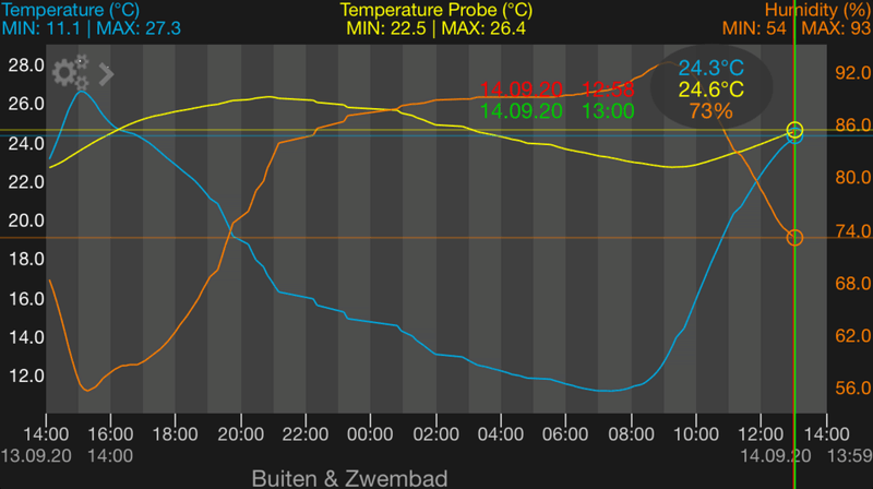

Zoals beloofd hierbij meer informatie over en grafieken van mijn temperatuursensor. Het mooie is dat ik aan de hand hiervan inmiddels efficiënter gebruik maak van mijn warmtepomp.
De setup:
Intex frame pool 300x200x75 cm
Grondzeil, afdekzeil en solarzeil
Mobile Alerts MA10032 gateway en temperatuursensor-set
Buitenbehuizing voor temperatuursensor
TFA Dostmann weatherhub app
De temperatuursensor is van Mobile Alerts (ook verkrijgbaar onder andere merknamen, waaronder TFA Dostmann). De sensor bevat een luchttemperatuursensor, hygrometer en een temperatuurvoeler voor in het water. De meetwaarden worden 1 keer per 7 minuten doorgestuurd naar de bijgeleverde gateway, die via een ethernetkabel aan mijn router hangt. De afstand tussen sensor en gateway is hemelsbreed een meter of 20 à 23. Via een Android / iOS app (ik gebruik de TFA Dostmann app, maar Mobile Alerts heeft ook een eigen versie van de app) kan ik de meetwaarden en mooie grafieken zien. Overigens biedt Mobile Alerts ook een API voor het uitlezen, maar daar maak ik (nog) geen gebruik van.
Ik heb dus de MA 10032 Pro-sensor in gebruik. Dat is een must als je in de app grafieken wilt zien, want alleen voor de Pro-sensoren kun je in de app grafieken opvragen. Ook worden de meetwaarden van de Pro-sensoren langer bewaard in de cloud. Overigens ontvang ik ook 1 keer per week via e-mail een csv-bestand met de meetwaarden van de afgelopen week.
Afbeeldingslocatie: https://tweakers.net/i/aIIORWLPbwVfY6ZB0xmQcCgPveQ=/full-fit-in/4920x3264/filters:max_bytes(3145728):no_upscale():strip_icc():fill(white):strip_exif()/f/image/ftw7yRfy8dZ3aL71nNcpfExO.jpg?f=user_large
De luchttemp/hygrosensor heb ik in een weerbestendige behuizing (los te koop) geplaatst en aan een hoekpaal van mijn zwembad bevestigd. Een groot deel van de dag staat hij in de schaduw, maar helaas schijnt de zon er ook een tijd op en dan geeft de luchttemperatuursensor te hoge waarden aan. Maar het gaat natuurlijk met name om de watertemperatuur.
Afbeeldingslocatie: https://tweakers.net/i/FIcqckgKuYxiEY3hzcDXA08fWsM=/800x/filters:strip_icc():strip_exif()/f/image/0IHnSqZf0joaEs249vGhBwye.jpg?f=fotoalbum_large
De watertemperatuurvoeler hangt over de rand in het zwembad en ligt bijna op de bodem.
Afbeeldingslocatie: https://tweakers.net/i/u35oYZZ_pEekTrKDTPzitBJsUmg=/800x/filters:strip_icc():strip_exif()/f/image/TOmAy7kbBYztGejRiqxHRHtB.jpg?f=fotoalbum_large

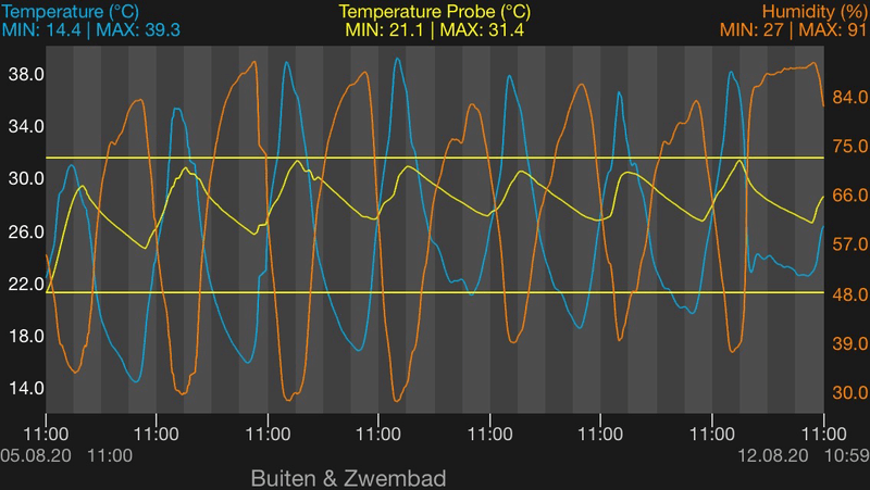

Onderstaande grafiek is door de TFA Dostmann-app gegenereerd. De grafiek toont de meetwaarden tijdens de hittegolf die begon op woensdag 5 augustus.
Geel: zwemwatertemperatuur
Blauw: luchttemperatuur
Oranje: luchtvochtigheid
Op 5 augustus was de zwemwatertemperatuur 22 graden. Ik heb toen de warmtepomp een tijd aangezet. In combinatie met zonnewarmte en solarzeil ging de temperatuur naar 30 graden. Daarna is de watertemperatuur niet meer onder de 26 graden geweest gedurende de hittegolf. Ik heb de warmtepomp na een aantal dagen ook niet meer gebruikt omdat de luchttemperatuur 's nachts zo hoog bleef dat dit niet meer nodig was en het water overdag door de zon voldoende warm werd.
Grafiek: hittegolf

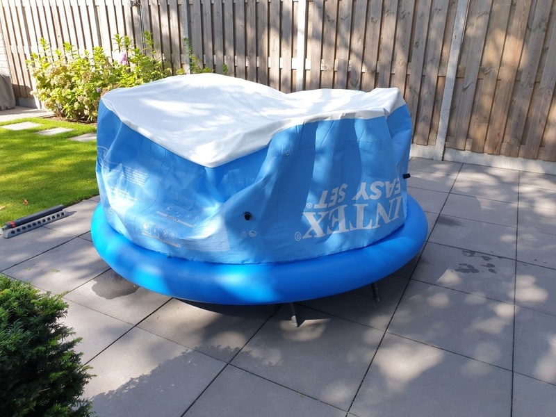

Afgelopen vrijdag heb ik mijn zwembad, vanwege de komende warme dagen, opnieuw opgebouwd en gevuld. Direct na het vullen was het water 19 graden. Ik heb de warmtepomp vrijdagavond niet aangezet, omdat het 's nachts zo koud zou worden dat dit amper effect zou hebben en dus energieverspilling zou zijn. Je ziet in de grafiek dat gedurende de nacht het water is afgekoeld naar 16 graden.

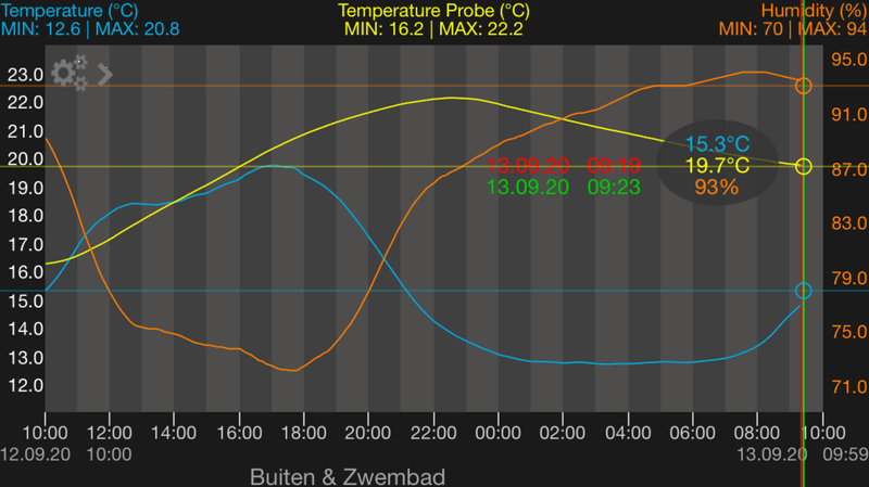

Zaterdagochtend 12 september heb ik de warmtepomp ingeschakeld. Het interessante aan deze dag was dat het bij ons de hele dag bewolkt was en de zon dus niet meehielp met verwarmen. De opgaande gele lijn van de watertemperatuur wordt dus vrijwel volledig veroorzaakt door de invloed van de warmtepomp.
Afbeeldingslocatie: https://tweakers.net/i/BslmZeipCew8qQjNbfEb2_5q9XU=/800x/filters:strip_exif()/f/image/cmWw0gqw1K97uAE6KtWlatyj.png?f=fotoalbum_large
Uiteindelijk heb ik zaterdagvond om een uur of 22:30 de warmtepomp uitgezet. De luchttemperatuur was toen onder de 15 graden gedaald. Het water was toen 22,2 graden Celsius. Solarzeil en afdeikzeil dekken het zwembad af.
Afbeeldingslocatie: https://tweakers.net/i/t_U1Qflxpxgy6DyqUCG24GCgE0U=/800x/filters:strip_exif()/f/image/PojmtakL1V34Oicax7P0QDbG.png?f=fotoalbum_large
Gedurende de nacht is het water 2,5 graden afgekoeld, naar 19,7 graden Celsius.
Afbeeldingslocatie: https://tweakers.net/i/KQm3HQSHFhqeTBhl5IMZukGgZUU=/800x/filters:strip_exif()/f/image/eC3zzX0AFv5vdmURxxvO1aC0.png?f=fotoalbum_large

Maar dit is ook de reden waarom ik vroeg naar de specificaties, aangezien je nu aan de grafieken ziet bij @BamSlam_ dat de opwarming niet snel gaat. Te langzaam met het weer van afgelopen weken.
  • BamSlam_
Plenkske schreef op maandag 14 september 2020 @ 11:53:
Mooie setup heb je, en fijn dat het bij jou goed gaat.
Je hebt toch wel meegekregen dat ik mijn warmtepomp 's nachts uitzet tegenwoordig? En dat ik hem tijdens de hittegolf na enkele dagen helemaal niet meer heb gebruikt? Dat komt ook tot uitdrukking in de grafieken.

Hierbij de grafieken van de afgelopen nacht en vandaag.
Om 21:09 was de watertemperatuur 26,4 graden. Gisterochtend was dat 19,7 graden. Ik heb de warmtepomp om 21:10 uitgezet. Het zwembad is afgedekt met noppenfolie en het afdekzeil van Intex.
Afbeeldingslocatie: https://tweakers.net/i/YnkGYuPeeFaOvkJroGUcI4AxUjk=/800x/filters:strip_exif()/f/image/u1v05J1FWLlzHRyFdwh6t1Xp.png?f=fotoalbum_large
Gedurende de nacht en vroege ochtend is het water afgekoeld naar 22,6 graden. Om 9:35 heb ik de warmtepomp weer ingeschakeld.
Afbeeldingslocatie: https://tweakers.net/i/EwPUgzSTpgujj_wMlJRRGK778Sw=/800x/filters:strip_exif()/f/image/S5Vkk44DAPB7aKlq0hTQbQ4I.png?f=fotoalbum_large
De watertemperatuur was om 13:00 opgelopen naar 24,6 graden. De buitenlucht is inmiddels ook een graad of 24, dus dat is mooi voor de cop. Het zwembad komt nu in de zon te staan, dus de opwarming zal sneller gaan verlopen.
Afbeeldingslocatie: https://tweakers.net/i/r-Sh61DqI6T4UhtmSewPxmBITqk=/800x/filters:strip_exif()/f/image/oh3JNhdT5f8hVErNg44Muv1l.png?f=fotoalbum_large
Dat wordt in de loop van de middag lekker zwemmen! :9

Zoals eergisteren aangegeven in dit topic heb ik mijn EPDM matten aangesloten. Omdat het zo'n mooie dag is (en ik van thuis uit werk) heb ik de pomp ingeschakeld rond 10 uur. Het water was toen 18 a 19 graden.
Daarnet even gaan kijken en het water is ondertussen 25 graden! Aangenaam verrast van het resultaat!
2280liter (zwembad staat in de schaduw)
4m² epdm matten
6m³ ZFP pomp (Bypass dicht, dus ik pomp alles over de matten heen)
  • BeeJee78
  • Laatst online: 28-10 15:52
argon007 schreef op maandag 14 september 2020 @ 14:54:
4m² epdm matten
Netjes! Maar ik een 300X200 gaat toch meer water dan 2280 liter? Of heb je 'm niet vol?
  • argon007
  • Laatst online: 21:01
Dit was een foutje van mijn kant (ik edit nog mijn eerdere post).
Ik heb een 260 X 160 X 65 CM (met als buitenmaat ongeveer 3mx2m).
Goed gezien ! ;)
  • BeeJee78
argon007 schreef op maandag 14 september 2020 @ 15:09:
Goed gezien ! ;)
Ik was (ben) extra geïnteresseerd omdat ik ook 4m3 EPDM heb aangeschaft en ook een 300x200 heb :-) Ik ga het pas volgend voorjaar installeren.
Dus ben heel benieuwd naar de resultaten, al gaat het bij mij dus iets trager met 3800 liter.
