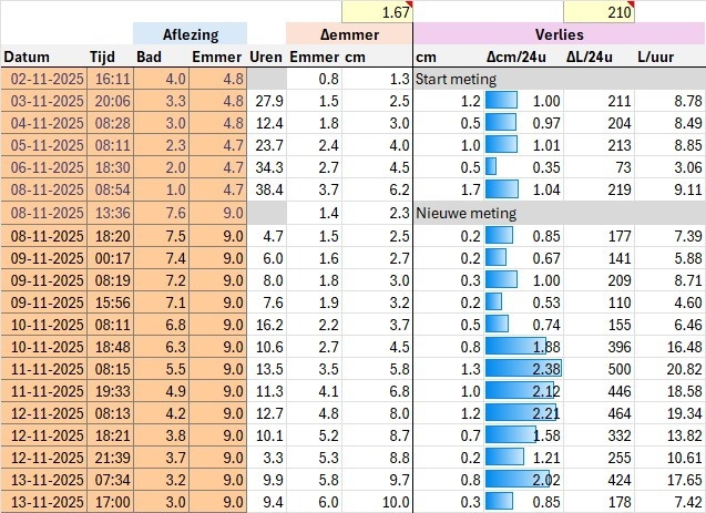

Minimaal 1x per dag nam ik de stand van de emmer en het zwembad op. Vervolgens vergelijk ik het verschil daartussen dag op dag. Aangezien de emmer in de basis dezelfde neerslag en verdamping heeft als het zwembad kan je op deze manier vrij accuraat volgen wat er gebeurt.
De schaalverdeling op de emmer was in liters; 9 liter op de emmer is 15cm dus 1,67cm/L afgelezen verschil. Zwembad van 6x3,5m dus 210L/cm. De meetwaarden rekende ik terug naar 24-uur equivalent en daarmee kreeg ik dan het volgende:

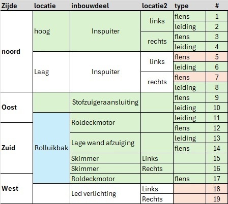

  • assje
Stapsgewijze uitsluiting
Het meest aannemelijke scenario leek lekkage op een van de appendage's aansluitingen. Daarom ingezet om deze stapsgewijs uit te gaan sluiten; pas als die allemaal zeker uitgesloten zouden zijn verder onderzoek noodzakelijk naar hoeken/naden (al ben ik daar ook wel een keer met kleurvloeistof langs gegaan).
Om te beginnen alle mogelijke lekkagepunten op een rijtje gezet:
Afbeeldingslocatie: https://tweakers.net/i/4kXVFG9YkAa37hfU4u4pLjSejO0=/fit-in/4920x3264/filters:max_bytes(3145728):no_upscale():strip_icc():strip_exif()/f/image/dRFmDyK36B9ILBskbWE9UUDk.jpg?f=user_large
Vervolgens stapsgewijs te werk gegaan;
1) Niveau
Dit was een eenvoudige, de skimmers bevonden zicht sowieso boven de lekkage maar ook nadat het waterniveau onder de bovenste inspuiters en stofzuigeraansluiting daalde bleef het niveau dalen; die waren dus uitgesloten als oorzaak (of op zijn minst als unieke oorzaak :+ :o )

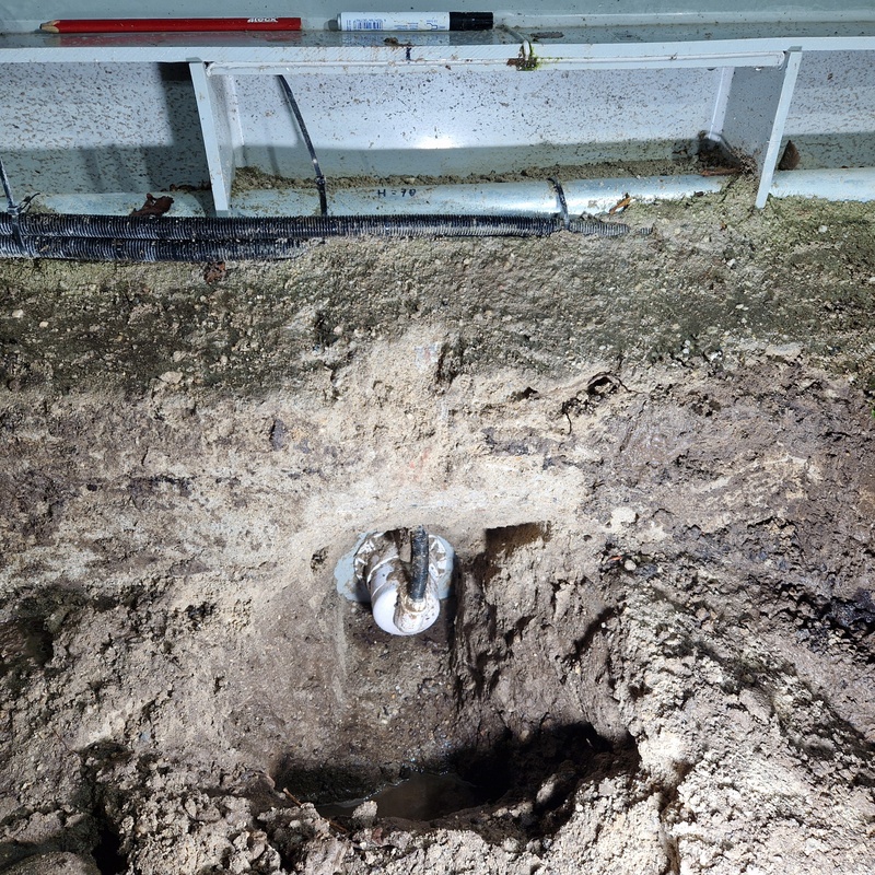

2) leidingen
Van het leidingwerk is nog niet aangesloten (er is nog geen technische ruimte). Om lekkage lijmverbinding of in leiding uit te sluiten winterpluggen geplaatst in de inspuiters, stofzuigaansluiting en onderste wandafzuiging. Op deze manier interne lekkage uitgesloten als oorzaak.
Afbeeldingslocatie: https://tweakers.net/i/WEWp1kwdrnWgyzKH1FOGXfJUqXA=/fit-in/4920x3264/filters:max_bytes(3145728):no_upscale():strip_icc():strip_exif()/f/image/AgjMfFmhjzisYu4Da6gmBDPt.jpg?f=user_large

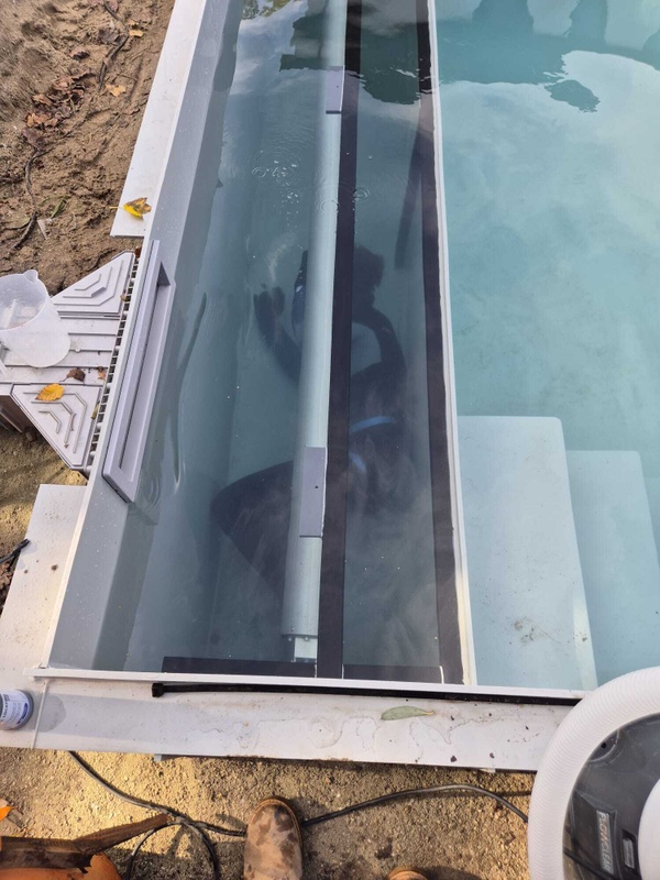

3) "isoleren" rolluikbak
In de rolluikbak bevinden zich meerdere aansluitingen; de rolluikbak staat in verbinding met het zwembad via 6 sleuven van ca. 30cmx1cm. Ik heb tape gehaald geschikt voor aanbrengen onder water (zie foto hieronder) en hiermee de sleuven afgeplakt vanuit de kant van het zwembad.
Afbeeldingslocatie: https://tweakers.net/i/Bpo-QPYSC9CxBfPeYmgG8JvycaQ=/fit-in/4920x3264/filters:max_bytes(3145728):no_upscale():strip_icc():strip_exif()/f/image/BPDtKCdRPYcNz1LvvB9tnx5V.jpg?f=user_large
Vervolgens het niveau aan de kant van de rolluikbak met behulp van pomp ca. 2cm verlaagd zodat het tape "aangeduwd" werd en er niet afgedrukt zou worden mocht de kant van het zwembad dalen. Vervolgens met behulp van tape vast kunnen stellen dat het niveau in de bak constant bleef maar de zwembadkant daalde.
Afbeeldingslocatie: https://tweakers.net/i/StnodHyBRI0mBA-Bd_SleiaymoM=/800x/filters:strip_icc():strip_exif()/f/image/ueOx0FJENV9yw4KKAHmgbxMg.jpg?f=fotoalbum_large
Hiermee bleven er nog 4 verdachten over: 2x inspuiter laag en 2x LED verlichting.

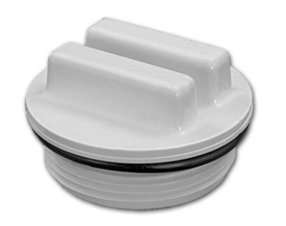

4) Ontstopper
In eerste instantie geprobeerd om de insputiers met stuk plastic en de eerder gebruikte tape af te plakken. DIt lukte op geen enkele manier dat ik er zeker van kon zijn dat het echt dicht was dus werkte niet. Toen dacht ik aan een toiletontstopper en die bleek precies over de inspuiter te passen; deze zat er dag later nog goed op dus leek goed af te dichten. Beide inspuiters om de beurt op deze manier afgedekt maar het niveau bleef dalen.

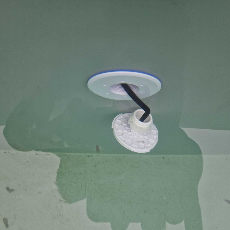

5) de led lampen...
De ontstoppers pastte hier niet; ik was voornemens hier op zaterdag verder naar te gaan kijken maar was zelf een dagje weg. Die dag is mijn vrouw nog eens rustig gaan kijken met de lekdetectievloeistof (notabene droog vanaf de wal :| ) en zag met behulp van telefooncamera onder water het volgende:
Na al die tijd dus toch zo relatief eenvoudig gevonden 8)7 In de eerste weken/maanden leek het verlies een paar centimeter per week te zijn, in de laatste weken zaten we op 1-2cm per dag; wellicht hielp dat ook qua zichtbaarheid.
  • assje
Hoe op te lossen
De LED lamp zit in een behuizing gedrukt en kan je er zo uittrekken:
Afbeeldingslocatie: https://tweakers.net/i/y1nnKUguIZhomaWDwqmofTrxbFo=/800x/filters:strip_icc():strip_exif()/f/image/6pMdAF9Tr3EoxTBPdcN9r5ks.jpg?f=fotoalbum_large
Op basis van de lektest zit het probleem niet in de behuizing of kabeldoorvoer maar in de afdichting van de flens op het zwembad. Deze zit aangetrokken met een moer aan de achterkant:Afbeeldingslocatie: https://tweakers.net/i/XASWjuzLhpbARBa2qmDt-7DxWTk=/fit-in/4920x3264/filters:max_bytes(3145728):no_upscale():strip_icc():strip_exif()/f/image/tP10AAbAX9T3MT1RkWZzdqvc.jpg?f=user_large
Deze moer zal dus niet of niet goed genoeg vast gezeten hebben. Wellicht heeft druk van de stabilise bijgedragen aan het "opendrukken" (lek zit aan de onderkant).
De enige echt correcte manier om dit op te lossen is het verwijderen van de stabilise en de moer aandraaien. Helaas is net op dit punt de stabilise ontzettend dik:

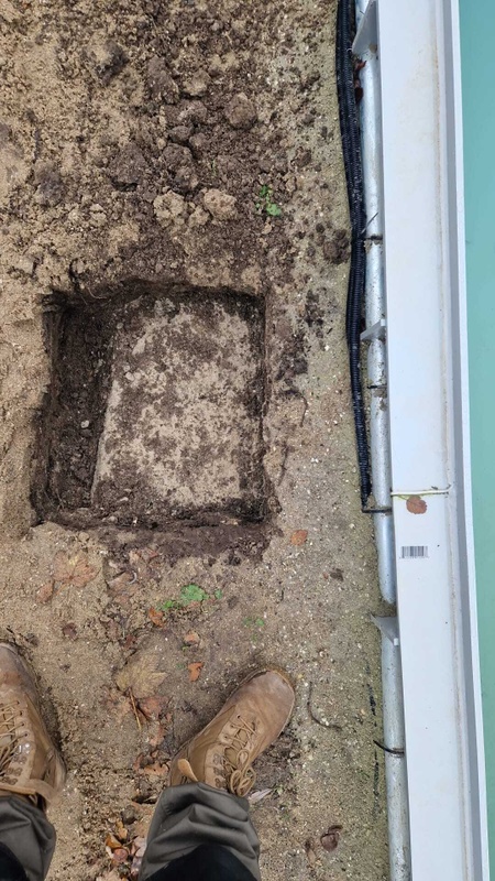

Afbeeldingslocatie: https://tweakers.net/i/2H_QXIwNXpBds1LCwnrU2DXUf1w=/x800/filters:strip_icc():strip_exif()/f/image/WGdred5awsvHwBxGQ32N7H5w.jpg?f=fotoalbum_large
De stabilisee heb ik laten maken en is goed spul; ik kan er met een spade makkelijk langs af steken zonder dat er stukken vanaf komen. Dat is dus nog een hele operatie om verwijderd te krijgen zonder schade te veroorzaken aan de kabel/behuizing/zwembad :|
Maar, volgens mijn zoekacties hecht er vrijwel niks fatsoenlijk op HDPE dus is afkitten echt niet de juiste oplossing. Ik ben bang dat er dus toch niets anders op zit. Mochten er nog mensen andere ideeen hebben hoor ik het natuurlijk graag!
  • assje
Afbeeldingslocatie: https://tweakers.net/i/f-yWdyW1GKsI7dfrekydPpCXxXQ=/800x/filters:strip_icc():strip_exif()/f/image/vcDwQTJ12AnRUVEtq6Y6cPtU.jpg?f=fotoalbum_large
Nou, dat viel toch mee. Stabilise is wel betonhard, ik heb met een grote SDS boor wat gaten op veilige afstand geboord. Daarna met een breekijzer voorzichtig weg zitten tikken/schrapen. Uiteindelijk ging het rondom de koppeling waar ik me het meeste zorgen over maakte heel makkelijk. De stabilise was daar heel los, zal door de maandelange lekkage komen.
Moer zat harstikke los, met breekijzer paar slagen aangedraaid. Ga later nog even kijken of ik wellicht toch het niveau van zwembad nog wat wil verlagen en de koppeling nog even opnieuw maken en zeker stellen dat er geen zand tussen zit.
Blijkbaar met montage echt vergeten. Nu nog maar een drie dubbele check of de andere lamp echt niet lekt.
Wat een vervelend iets, maar mooi om te zien hoe je diagnostiek en behandeling hebt gepleegd
