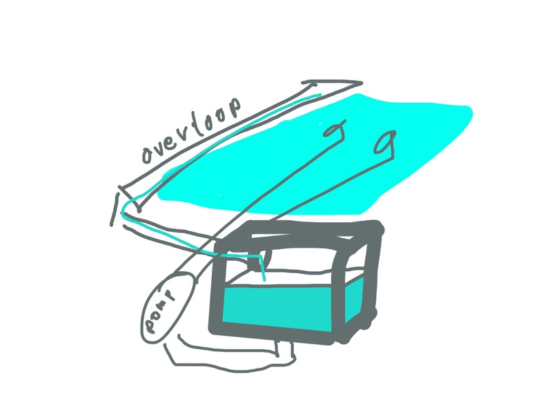

Als ik de pomp uit heb staan voor een paar uur zakt het water langzaam en vult het reservoir zich tot aan het plafond om het zo maar te zeggen. Reservoir is standaard tot de helft gevuld.
Dit was eerst niet. Heb een andere pomp sinds een tijdje, weet niet of het daarmee te maken kan hebben.
Waar kan dit aan liggen?

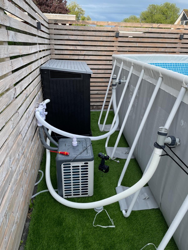

@cowa ik heb hier zandgrond, dus niet ingewikkeld gedaan. Alles met de trilplaat verdicht, daarna een laag van 5 cm wit zand erop. Goed geegaliseerd en vervolgens direct het kunstgras en daarop het zwembad(intex 732x368). Staat nu al zo'n 4 jaar en ik zwem tussen april en oktober. Meeste warmte verlies je toch aan de bovenkant en zijkant, dus twijfel of het eps nou echt zo heel veel toegevoegde waarde heeft. Mijn zwembad staat 40 meter achter in de tuin, dus ik ruim hem ook niet op
Als ik nu wat anders wil, of een inbouwzwembad kan ik tegelijk gaan graven en hoef ik niet heel veel spul op te ruimen/af te voeren.
Wel trouwens de staanders van het zwembad op stoeptegels gezet, zodat het gewicht goed wordt verdeeld.

Zwembad heeft een reservoir omdat het een infinity pool is. Er moet dus meer water in het zwembad om het over de rand te laten lopen (ook blaadjes etc). Vroeger als de pomp niks deed (snachts b.v. of in de wintermaanden) bleef het water in het reservoir op een bepaalde hoogte. Maar nu loopt het reservoir vol. Een of andere terugstroom beveiliging werkt dus niet. Simpele tekening gemaakt, het is natuurlijk complexer, voor de beeldvorming. Stroomt terug via inlaat op de bodem van het zwembad of de uitlaatjes.
Als een waterpomp uitstaat zijn de poorten dicht of is dat gewoon altijd open?
Afbeeldingslocatie: https://tweakers.net/i/z_Gbm3FpFYK0hKIy5JodYH6KrtY=/x800/filters:strip_icc():strip_exif()/f/image/kHzvdtoUIVg8VySZBCO0oqFy.jpg?f=fotoalbum_large
Oude foto, met oude pomp, staat nu geen water meer daar.
Zwembad cleaner heeft het middelstuk van de dikke pijp in het midden er net uitgehaald en wat vuil uitgehaald, niet veel. Daar zit een soort veer constructie met een rubberen ring in.

Oke.
Stel je zet de pomp nu uit, dan loopt er langzaam nog wat water over de rand.
Dat stopt, en dan zou het niveau in het bad niet meer mogen zakken.
Water zal de zelfde hoogte will creëeren. Dus ergens zal een terugslagklep moeten zitten.
Die niet meer helemaal goed functioneert
Maar alles vanvond even dicht zetten, en de pomp automatisering uitzetten.
Dan zou morgen het nivo nog steeds gelijk aan vandaag moeten zijn.
Dan de terugslagklep zoeken (ding met veer), schoonmaken, controleren, en eventueel vervangen
Maar ik vraag me af of je er 1 of 2 zou moeten hebben,
je hebt je bodem afvoer, staat deze altijd open?
en je hebt je inspuiting, welke ook een verbinding heeft met de pomp..
En bij elke open verbinding krijg je dat water wil nivelleren
1 tussen je reservoir en je pomp. tenminste zo denk ik er nu over
De pomp zelf sluit niks af, zet ik hem uit en maar ik de leiding los na de pomp dan loopt het zwembad leeg

Zou je een foto kunnen maken van hoe je dit dan op je pomp hebt aangesloten? De 32mm zeide gaat over de outlet van de pomp?
  • Jopio
sjors86 schreef op donderdag 28 augustus 2025 @ 11:17:
Afbeeldingslocatie: https://tweakers.net/i/LRDiJPZUWM7Tld3VVhTgVmc3fpk=/x800/filters:strip_icc():strip_exif()/f/image/2H2Nev6mtaTjkuw31gi6Nod1.jpg?f=fotoalbum_large
Afbeeldingslocatie: https://tweakers.net/i/b3_cWfep0rVMTNCeMWhtPF3htOE=/x800/filters:strip_icc():strip_exif()/f/image/nLSwok3WQcs2rD9zlwFiQvyh.jpg?f=fotoalbum_large
Afbeeldingslocatie: https://tweakers.net/i/rILD7IIs_M1-EDy1_YEV9F7OiDQ=/x800/filters:strip_icc():strip_exif()/f/image/u3J6oNojruCjFtoZjgllzJOO.jpg?f=fotoalbum_large
Afbeeldingslocatie: https://tweakers.net/i/LQPR2iU9xhlK0xxtrNFp9gMu3sk=/x800/filters:strip_icc():strip_exif()/f/image/hrCWrbRtjEtcX8CVrjqHrs5f.jpg?f=fotoalbum_large

jack zomer schreef op woensdag 27 augustus 2025 @ 18:45:
Oke.
Oh, ik zie je post nu pas, excuses. (Zonder quote zie ik geen notificatie). Ik neem het even rustig door.

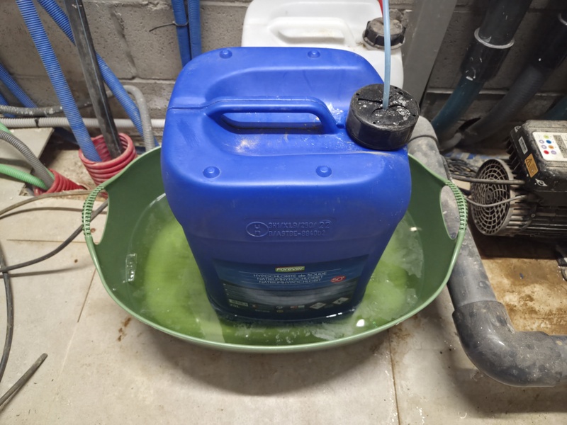

Wij hebben een automatisch doseersysteem voor chloor en Ph, maar hebben nu al 2 maal voorgehad dat er aan de chloor kant geen chloor wordt opgenomen, maar water in de omgekeerde richting in de bidon terechtkomt, waardoor deze dus overstroomt... Heeft iemand hier ervaring mee en een mogelijke oplossing voor?
Afbeeldingslocatie: https://tweakers.net/i/VFct4Cw9nkPv9p4o5Kjd3QsaTbY=/800x/filters:strip_icc():strip_exif()/f/image/mmk1SbKpvTaF4SwpcZIu7Afj.jpg?f=fotoalbum_large
Keep on running
  • EdwinC
  • Registratie: December 2019
  • Laatst online: 15:55
Dan werkt je terugslagklep in je injectieventiel niet meer of niet goed. Je injectieventiel vervangen zou het probleem moeten oplossen.
48x 315WP (oost-west orientatie), 20x400WP (zuid orientatie) 9kw Pana Bi-bloc, All-electric, geautomatiseerd met Home Assistant
  • Jazsie
  • Laatst online: 05-10 02:42
EdwinC schreef op donderdag 2 oktober 2025 @ 09:50:
Dit dus @ZorbaR.
