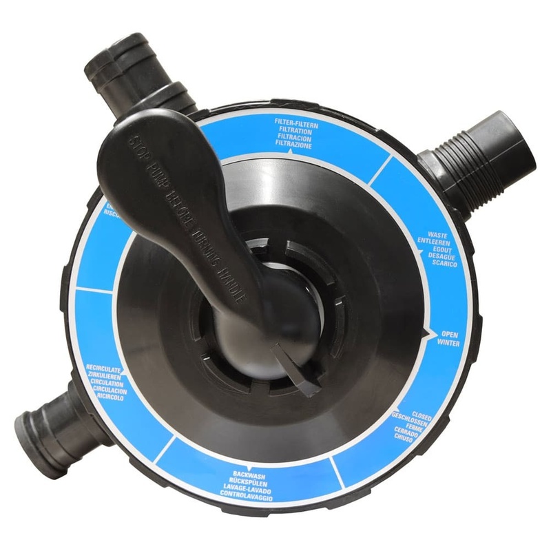

In mijn zandfilterpomp (Intex 26644) heb ik aquabollen zitten. Als de stand op filter staat, komt er te weinig water uit (druk laag) waardoor het ZWS niet aanslaat. Als ik hercirculatie doe, krijg ik meer dan genoeg druk.
Heb de bak opengehaald en de bollen waren vies (groen ook). Het systeem heeft een tijdje stilgestaan na de vakantie.
- meer mensen weleens gehad dat je pomp minder stroming heeft met vieze bollen?
- je vult je zandfilterpomp met (schone) aquabollen toch gewoon tot het randje 'max'? Of moet je minder

Eusebius schreef op donderdag 14 augustus 2025 @ 13:07:
Vieze bollen laten uiteraard minder water doorstromen, dus dan moet je ze inderdaad schoonmaken. De reden dat ik naar glas ga switchen, dan is een backwash af en toe hopelijk voldoende.

Hoe maken jullie de polysphere ballen schoon? Wasmachine? Maar hoe lang, hoeveel graden? Kan niets echt iets vinden op het www. Ook geen handleiding die hier iets over zeggen.

fissa schreef op donderdag 14 augustus 2025 @ 18:57:
Ik doe een katoen programma op 60 graden met centrifuge op 1200.
Zonder wasmiddel (ben bang voor een schuim party anders).
Altijd weer stralend wit.
Ik doe ze wel in waszakjes en niet los in de machine.
Daarna gelijk terug de pomp in. Of eind van t seizoen hang ik het zakje aan de waslijn en dan is het met een goede middag zon ook wel droog.

30 graden mét wasmiddel los in de machine 8) Wel extra spoelen. Nooit problemen mee gehad.

--MeAngry-- schreef op donderdag 14 augustus 2025 @ 13:29:
Ik ben tevreden over de bollen, maar moet om te schoonmaken het hele vat openmaken. Ik vind dat wat omslachtig en doe het daarom te weinig. Een backwash is dan handiger omdat ik slechts één slang extra hoef te kopen als afvoer en ik af en toe kan schoonmaken.
ECHTER .. - en misschien kunnen gebruikers me uit de brand helpen - je doet er zand of glas in. Waarom spoelt dat zand/glas niet mee met het water?
Volledig katoen programma op 40 graden in een waszak. Geen wasmiddel en wasverzachter gebruiken. Ik heb begrepen dat daardoor de absorberende werking vermindert.

SkorpionNL schreef op donderdag 14 augustus 2025 @ 23:03:
Wasverzachter zeker, mild wasmiddel verwacht ik dat niet van.
  • hpmkruit
  • Laatst online: 19:48
Eusebius schreef op donderdag 14 augustus 2025 @ 22:24:
Je moet een beetje spaarzaam zijn, geen half pak erin gooien ;-)
En er komt continue chloorwater doorheen. De muggenlarven hebben het ook niet overleefd nadat ik na de vakantie de elektrolyse weer aanzette ;-)
Zand/glas is te zwaar en blijft in het vat zitten als het water er doorheen wordt gepompt. Als je zand in je bad krijgt dan is het te klein gesleten en moet het vervangen worden.

En hoe vaak wassen jullie de bollen? Ik heb de bollen drie weken geleden voor de eerste keer gewassen toen ik merkte dat de flow echt omlaag ging. Toen gewassen op 30 graden, 1 uurtje.
Nu merkte ik gisteren dat de flow weer extreem laag was. Het water was troebel dus snapte niet waarom: de pomp dus.
Het is een blue bay 4m3. Op zich super tevreden, maar begrijp niet waarom de flow na drie weken weer ingezakt is. Ik heb de bollen weer gewassen gisteren, en de pomp weer aangezet. De flow is weer redelijk normaal, maar nog niet hoe het voorheen was. Er is geen verstopping in de slangen.
De pomp is nieuw gekocht (3 maanden geleden).
M’n setup is met een WP en bypass. 3 meter slang, 1 meter slang, 1 meter slang, 1 meter slang, 1 meter slang, 4 meter slang.

fissa schreef op vrijdag 15 augustus 2025 @ 08:12:
Ik meestal 1 a 2x per seizoen. Dit keer 2x, veel gedonder met het water dit jaar helaas.

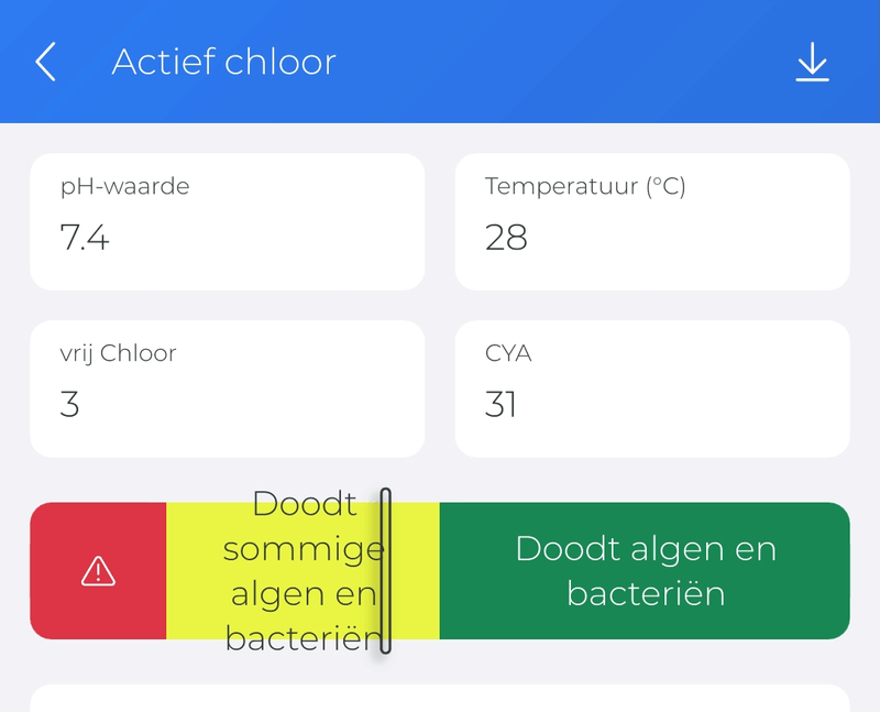

Iets meer dan een week geleden heb ik de helft van het water in mijn Intex zwembad vervangen. Het water was heel helder, maar het Cya was wat aan de hoge kant. Omdat er weer mooi weer aan zat te komen heb ik het Cya voor de zekerheid gehalveerd. De Cya van 57 naar 31 gebracht.
Net voor ik ging hervullen zat er 3 ppm chloor in het bad en de ph was 7,4. Na het hervullen was dat 1,5 ppm chloor en de ph was 7,6. Precies zoals verwacht. ;) Het water was wel lichtjes melkachtig geworden en dat is gedurende de week steeds wat meer toegenomen. Ik las dat dat kon komen door het bijvullen met kraanwater, maar het kraanwater is helemaal niet zo hard. Iemand een idee? Ik reinig de cardridge filter 2x per dag. Zijn de deeltjes te klein voor de filter misschien?

darkdesign schreef op vrijdag 15 augustus 2025 @ 13:17:
Je ph is aan de hoge kant en chloor aan de lage kant.

hpmkruit schreef op vrijdag 15 augustus 2025 @ 16:17:
Direct na het vullen heb ik de ph naar 7,4 gebracht en chloor naar 3 ppm. Dat heb ik er niet bijgezet in mijn post zie ik. Welke waardes zou ik beter kunnen aanhouden? En wat kan ik nog doen om het 'zwembaar' te houden voor komende paar warme dagen?

darkdesign schreef op vrijdag 15 augustus 2025 @ 17:37:
Meer chloor toevoegen of de hoeveelheid cyanuurzuur verlagen.

BamSlam_ schreef op vrijdag 15 augustus 2025 @ 18:19:
Welke app is dit?
Dacht dat vrije chloor tussen de 7,5 en 10% van de CYA moest liggen?
  • BamSlam_
Labcom (behorende bij de Poollab 2.0 fotometer).
De volgende informatie wordt door Labcom over deze tool gegeven:
Afbeeldingslocatie: https://tweakers.net/i/dacOIIXvxZCoAhXN1D5C-J1r8c4=/800x/filters:strip_exif()/f/image/g49kQYwm6ZUeW5VMxFxBWs1b.png?f=fotoalbum_large
[ Voor 52% gewijzigd door BamSlam_ op 18-08-2025 10:55 ]

@BamSlam_ Krijg je dit dan na het invullen van de ideal range? Via welk scherm kom je hier terecht?
  • BamSlam_
MikeyMan schreef op maandag 18 augustus 2025 @ 10:59:
Chemie => rekenmachines => actief chloor

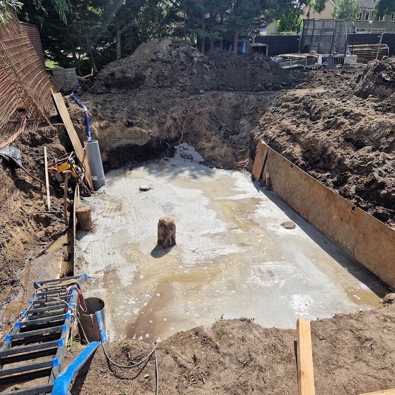

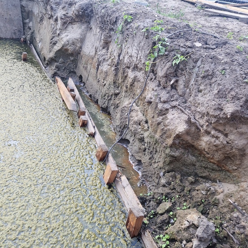

Nou, ik ben ook weer een ervaring rijker, twee weken geleden het gat gegraven en betonvloer gestort; dat ging niet zonder slag of stoot. Klein verslagje om mijn ervaring te delen.
Ik zit op klei/veengrond op 15 meter van een sloot en moest ongeveer een meter onder het grondwaterniveau. Volgens alle bronnen online is bronbemaling hiervoor een must. De lokale loonwerker waarmee ik het graafwerk ging doen dacht dat het met een sleuf rondom met een pomp er in wel moest lukken. Mijn achterbuurman heeft een paar jaar geleden een zwembad en kelder gegraven; allemaal zonder bronbemaling en viel wel mee met het water. Ik had met de hand al eens een gat gegraven tot onder niveau grondwater; het liep vol maar wel heel langzaam.
Ik had een drainageslang en pompput voorbereid om rondom de betonplaat aan te brengen; ook voor toekomstperspectief. Maar, eenmaal begonnen met graven viel het met name op één hoek enorm tegen. Water stroomde er uit grond kalfde daardoor enorm in. Ik zat daar vrij kort op de fundering van de muur als erfafscheiding dus dat liep niet lekker. Om toch door te kunnen heeft de loonwerker een rijplaat ingedrukt om e.e.a. te stabilseren om tijd te geven om drainage voor elkaar te krijgen. Door deze problematiek werd het gat bepaald niet strak en is er veel meer grond uit gekomen dat bedoeld waardoor de tuin een grote ravage werd.
Toen nog een hoop problemen met mijn dompelpomp; door vervuiling in de pompput was de slang volledig vol gelopen met zand. Allerijl extra manschappen aangerukt van de loonwerken met extra dompelpompen, een dieselpomp en een extra pompput. Desondanks was de conclusie dat dit niet ging werken zonder een werkvloertje te storten; dus betoncentrale gebeld voor een paar kuub beton. Normaliter zouden ze dit met de kraanbak erin gooien om pompkosten te besparen; door de ravage kon de kraan echter niet meer door de tuin rijden dus gebruik van pomp noodzakelijk.
Het resultaat aan het einde van de dag:

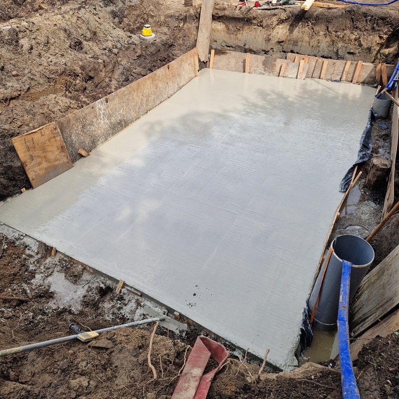

Mijn bedoeling was om de bekisting/staalwerk zelf te doen in de avond en zo nodig volgende ochtend. Maar; door de werkvloer die moest drogen kon ik die avond niet verder. De loonwerker had gelukkig een mannetje die me de volgende ochtend wel kon helpen. Samen de bekisting gemaakt, koppen gesneld/stekken geboord en staalwerk gelegd. Om 11:30 klaar voor het beton:
Afbeeldingslocatie: https://tweakers.net/i/qo8t4fvjzQY-V55eAfIyJqkRSyA=/800x/filters:strip_icc():strip_exif()/f/image/xegVe9Kl2YWq8sC1c7Roh6lF.jpg?f=fotoalbum_large
En een half uur later het beton er in, was toch ook wel blij dat ik dit niet alleen hoefde te doen voor de eerste keer:
Afbeeldingslocatie: https://tweakers.net/i/OYeelZnToE3EfZNcgIKqoYzZsxc=/800x/filters:strip_icc():strip_exif()/f/image/dFMXb67bKC0KB6F9JOELtpkH.jpg?f=fotoalbum_large
Afbeeldingslocatie: https://tweakers.net/i/pmF2GY8E9Ec3Hdgr10AHitbiEm0=/800x/filters:strip_icc():strip_exif()/f/image/0krxApXJIU0ybYR0744NTZCO.jpg?f=fotoalbum_large
De zaterdag erna een kraantje gehuurd en de tuin weer beetje begaanbaar gemaakt:Afbeeldingslocatie: https://tweakers.net/i/nqRVFwWNGjim2lyb9h1JqA8vdBY=/800x/filters:strip_icc():strip_exif()/f/image/Dx0mQ4pu3VqecaZasyyp3W6q.jpg?f=fotoalbum_large
Dag na storten beton de pomp nog aan gelaten; daarna de boel gewoon onder water laten lopen tot nu. Aanstaande dinsdag komt het zwembad; zondag/maandag pomp ik de boel weer droog en bereid ik e.e.a. nog voor. Een complicatie is dat de twee rijplaten er nog in zitten; de loonwerker komt die er op maandag nog uittrekken. Ik hoop dat het gaat lukken om nog door te tuin te komen waar nu een laag verse grond op ligt...
Afbeeldingslocatie: https://tweakers.net/i/9PNDVjL4-02EV-OQbo7RbuKPnNo=/800x/filters:strip_icc():strip_exif()/f/image/zqBgKRGR4Tl2mxMU9BwfeyL6.jpg?f=fotoalbum_large
Uiteindelijk allemaal gelukt maar wel een hoop extra kosten:
  1. Extra personen/materiaal bij uitgraven
  2. Extra persoon voor bekisting/staal
  3. Werkvloertje beton&pomp €1.000 (bovenop de €1.300 voor de vloer
Van de eerste twee weet ik de schade nog niet. Ik ben in ieder geval heel blij dat ik hier toch niet zelf aan begonnen ben met een klein kraantje....

Dank voor alle tips, we gaan langzaam de goede kant op na chloorshock, vlokmiddel en backwash. Nog wat wittig op het moment maar dat trekt hopelijk komende dagen weg. Ook de 200g chloortablet zit er inmiddels in en een flocsock.
Afbeeldingslocatie: https://tweakers.net/i/XbOayIXmq7ZOkbqQw00ENQCvHUY=/232x232/filters:strip_icc():strip_exif()/f/image/J3ewCvdb8A4jq7JW4ar19ESj.jpg?f=fotoalbum_tileAfbeeldingslocatie: https://tweakers.net/i/cXp7RaWMOoxmqViz2QcA23MSqWE=/232x232/filters:strip_icc():strip_exif()/f/image/413SQ1szlF3PJyY9ejMKgGcj.jpg?f=fotoalbum_tileAfbeeldingslocatie: https://tweakers.net/i/aK-BTNDV1W_1Ks-sd8FHOlfsttk=/232x232/filters:strip_icc():strip_exif()/f/image/bsHiKLrDnYToavLzfYvt7Eiy.jpg?f=fotoalbum_tile
  • MikeyMan
  • Laatst online: 21:42
MikeyMan
Vidi, Vici, Veni
@GK87 witte waas is goed nadat je groen in het bad hebt gehad. Dat zijn de dode algen. Filteren, filteren, filteren. En geregeld uitspoelen. Moet goed komen.
Wel een beetje geduld met verschillende chemicaliën na elkaar. ;)
