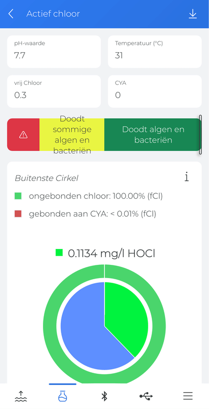

Ik gebruik een poollab 2.0 om mijn water waarde te meten, ik begrijp alleen nog niet helemaal hoe ik totaal chlorine moet aflezen of eigenlijk gebonde chloor bepaal.
Mijn vermoeden:
Ik meet eerst mijn chloor met dpd1, deze was 2,43 mg/l fCI2, daarna heb ik de dpd3 toegevoegd en daar krijg ik de waarde 2,90 mg/l tCI2. Nu trek ik die beide van elkaar af en dat is het gebonden chloor, dus 0,47mg/l?

sjors86 schreef op woensdag 6 augustus 2025 @ 09:46:
Mijn vermoeden:
Je moet nadat je de uitslag van totaal chloor hebt gekregen nogmaals op de T knop drukken voor het gebonden chloor.(T1, 2 of 3, ligt eraan welke testkamer je gebruikt hebt voor chloor).

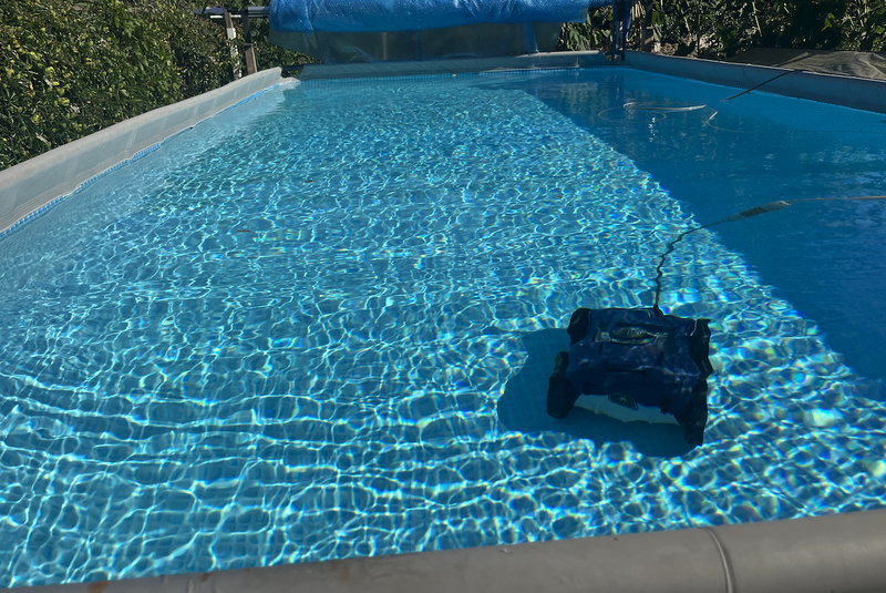

Ik krijg mn bad niet helder. Sinds vorige week zondag niet meer gezwommen.
Ph constant tussen 7,25 en 7,45.
Ta tussen de 110 en 120
Cya rond de 35
FC tussen de 2,5 en 3,5
Zaterdag een chloorshock gegeven met vloeibare 12,5% chloor.
Gisteren vlokfix gedaan en dagelijks gestofzuigd met Intex zr200. En dagelijks filter gewisseld.
Geen idee wat ik nu nog kan doen.
Afbeeldingslocatie: https://tweakers.net/i/idGD-1ypNwEageLY_Z6Z8GkmnBg=/x800/filters:strip_icc():strip_exif()/f/image/RS5HuriKuuzTsM2C5zXxHL15.jpg?f=fotoalbum_large

@MikeyMan je zand filter is wel goed gebackwashed neem ik aan?
Edit: lees dat je filter elke dag wisselt, dan weet ik het ook niet

Doe het helaas nog met een cartridge filterpomp. Intex c600. Filters vervang ik na max 2 dagen

Lag er veel op de bodem na het vlokken? Mijn ervaring met een accu stofzuiger is dat ze de alg alleen maar weer door het water verspreiden. Daardoor blijft het troebel.
Als het niet teveel is kun je proberen om wat filterbollen in de filter van je stofzuiger te doen. Dat is redelijk effectief, maar niet als er teveel in je bad ligt, die bollen zijn snel verzadigd. Je ziet dan ook weer een waas uit de stofzuiger komen. Ik gebruik die methode om kleine beetjes eruit te krijgen. Maar als ik het bad een tijd niet gebruikt heb, en hem gevlokt heb, dan moet ik hem toch echt met een slang direct naar het riool zuigen.

Wanneer ik gebruik maken van de poollab 2.0, en ik doe meerdere metingen. Wanneer ik t1 aanzet, wanneer kan ik dan beginnen met het toevoegen van tabletje aan t2 en dan wanneer 3?
Nu wacht ik altijd tot de countdown af is, bij ph wordt die dan oranje, maar bij cya wordt die na de countdown rood. Wellicht moet ik het eerder doen en zo niet, waarom worden sommige waarde rood na countdown (cya en ci bijvoorbeeld)?
En nog een vraag, waarom mogen er in de poollab 2.0 geen oplaadbare batterijen, dat staat in de gebruikshandleiding, wat gebeurt er als je dat wel doet?

sjors86 schreef op zaterdag 9 augustus 2025 @ 12:36:
De timer wordt rood als je de richttijd hebt overschreden. Dat varieert tussen de verschillende onderdelen die je kunt testen. Cya test ik als eerst, omdat die naar mijn gevoel het gevoeligste is. Zelfs als ik die zo snel mogelijk laat oplossen krijg ik een rode timer, maar dat maakt niet zo heel erg veel uit. Ik wacht per test tot de timer is afgelopen voordat ik de cuvet open en de volgende tablet laat oplossen in een van de andere kamers.
Bij Ph maakt het niet heel veel uit hoelang je wacht met testen. Meestal test ik ph en chloor elke of om de dag. Cya een keer per 1 a 2 weken.
Eerst phenol red tablet oplossen, dan testen. Dan dpd1 oplossen en testen. Dan pdp3 oplossen en testen, duurt 2 minuten dus in de tussentijd maak ik de staafjes schoon en ruim ik alles op behalve de PoolLab 2.0. Dan is de laatste test ook klaar en spoel ik de cuvet schoon. Ik heb dan weleens de testknop van de ph nog eens ingedrukt en de uitslag was op een honderdste na hetzelfde, dus zoveel maakt dat voor ph in ieder geval niet uit.

Met testen bedoel jij gewoon de t1, 2 of 3 knop indrukken toch?
Maar als jij wacht tot de timer is afgelopen na de cya, dan kun je daarna geen andere test meer doen, zelfde geldt voor chloor? Zodra timer voorbij is, is deze bij mij in ieder geval direct rood.
Ik deed net een test, ik had ph gedaan, daarna cya na wachten de ci en toen uitslag opgevraagd had ik een pH van 7.8. vervolgens alles schoongemaakt, nieuw water erin en nu alleen ph en direct na t1 op test/resultaat gedrukt en toen was dit 7.4. Of er is iets mis de tabletten of 2 minuten wachten na ph (dat is de timer van cya en chloor) heeft wel veel invloed...

sjors86 schreef op zaterdag 9 augustus 2025 @ 13:02:
Als je de eerste test hebt gedaan, bijvoorbeeld ph, kun je al op de 'ok/test'-knop drukken voor de uitslag. Daarna kun je de volgende tablet toevoegen en pletten/roeren, bijvoorbeeld CL, en druk je op T1, 2 of 3 om die test te starten. Als die timer is afgelopen krijg je meteen de uitslag ervan. Daarna doe je hetzelfde bij een eventuele derde test.
Als je ph waarde tussen 2 tests 0,4 punten afwijkt, dan gaat er inderdaad iets niet goed. Zijn de tabletten van hetzelfde merk? Goed op laten lossen? Geen belletjes in de cuvet? Ik kijk vaak even met een lampje in de testkamer als ik twijfel.

  • jeeedeee
  • Laatst online: 07:06
Hier inmiddels ook het zwembad onder controle, net 3 weken weggeweest en dit keer geen vies zwembad. Erg blij met de Zodiac Alpha RA 6500 IQ Pro zwembadrobot welke ik nieuw heb en die ik 3x per week rondjes liet draaien.
Afbeeldingslocatie: https://tweakers.net/i/5_zsj4Vw2Ecb9RmPbEnh2u_9F1Y=/800x/filters:strip_exif()/f/image/Opy8T1fDOpT0NmPPG9VjqHXb.png?f=fotoalbum_large

Overigens heb ik dit jaar uitsluitend deze 7g briquettes gebruikt voor mijn Intex 4,5x2,20x0,84 (7,4 kuub). Was het gedoe met cyanuurzuurtabletten zat: uiteindelijk loopt gedurende het seizoen het cyanuurzuurgehalte zover op dat je water af moet pompen en bijvullen met schoon water. Of je hebt groen water als je even niet goed oplet.
Het mooie is dat met 0,0 cyanuurzuur in je water je chloor ook bij zeer lage waardes (zelfs 0,3 ppm) al supereffectief kan zijn.
Afbeeldingslocatie: https://tweakers.net/i/-zlrRPdmfa_9ZmltGkvDKCukiRs=/x800/filters:strip_exif()/f/image/6Wxxtx3TKnsIceCnm9SWaCTQ.png?f=fotoalbum_large

Ik meet normaal gesproken een keer per dag de PH, alkaliniteit en chloorwaarden met mijn Poollab 2.0 en doseer afhankelijk daarvan. En in periodes waarin het niet warm is / ik niet zwem dan meestal een keer per dag een stuk of 4 à 6 tabletten. Gaat prima!
Het mooiste zou natuurlijk een automatisch doseersysteem zijn. Maar ja, prijzig en dan moet je met vloeibaar chloor gaan lopen slepen.
Zit er wel eens aan te denken om een doseerautomaat te knutselen (b.v. op basis van een vijverfeeder) die twee keer daags er wat tabletten inkiepert als ik niet thuis ben :)

Dennis1812 schreef op woensdag 13 augustus 2025 @ 20:28:
Ook elke paar dagen even stofzuigen. Een Kokido Telsa achtig iets voldoet prima. Maar daarmee pak je alles mee.
Moet het allemaal wel neerdalen. M.i. ontkom je ook niet aan een fijn schepnetje.
  • Dennis1812
  • Laatst online: 01:46
Dennis1812
Amateur prutser
MikeyMan schreef op woensdag 13 augustus 2025 @ 20:57:
Eens. Af en toe met een schepnet en af en toe stofzuigen ontkom je gewoon niet aan.
Ik wil eens kijken komend jaar om een robot zuiger te kopen voor het opzet bad. Kijken of dat een beetje werkt.
  • sjors86
  • Laatst online: 27-10 17:05
Ik heb gelukkig een goede stofzuiger met accu, dus die pak lekker makkelijk bij. Maar zoals Mikeyman ook schreef, dan moet het wel neerdalen, ik zag het toevallig drijven toen ik aan het "stofzuigen" was.
