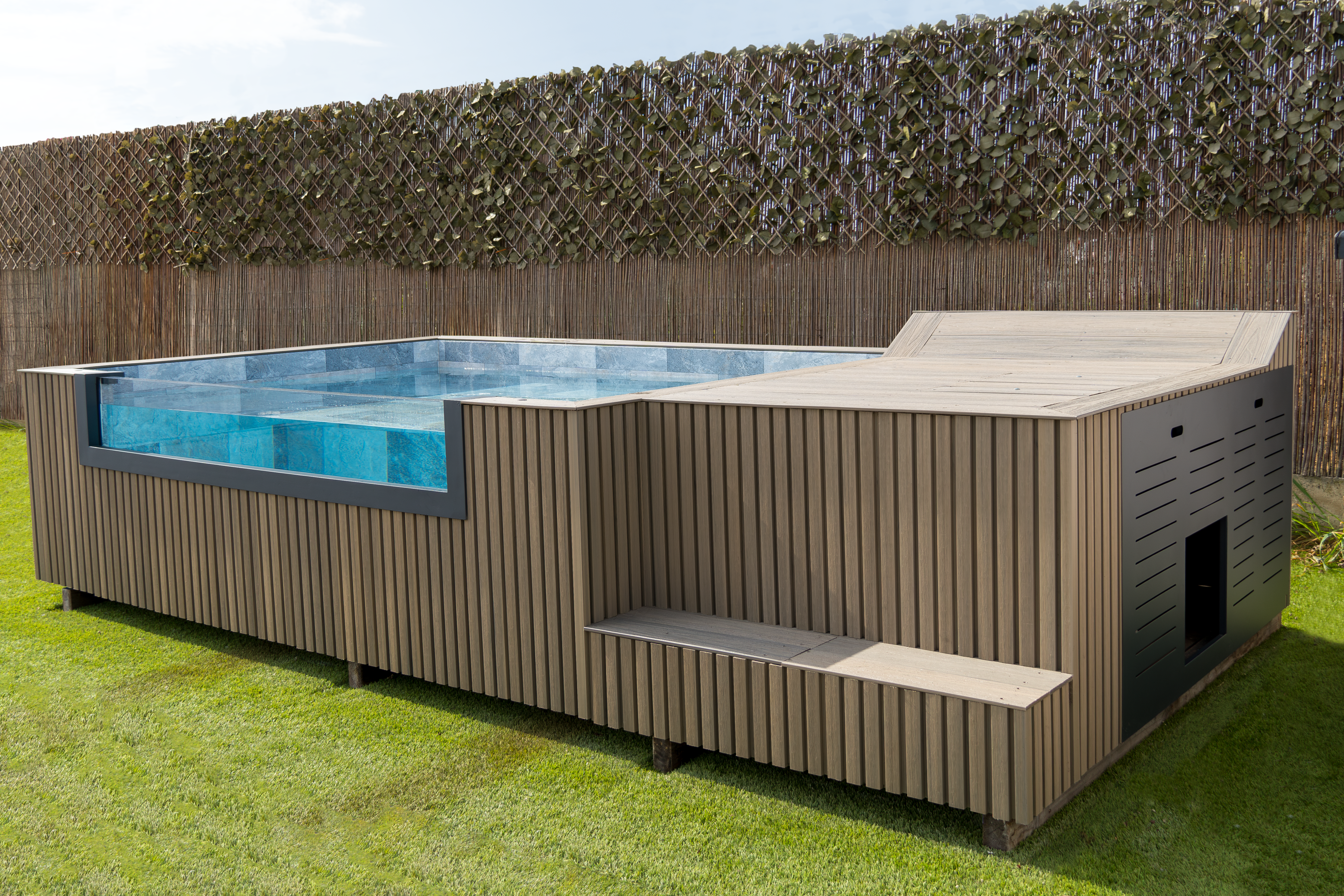

@fib3rlight Weet niet in welke regio je zit, ik zit in Bourgondistan (noord-brabant) vlakbij de beruchte grote grensovergang naar België. Als je in de buurt zit ben je welkom om te komen kijken. Wil je wat dat betreft best alles vertellen hoe het hier gegaan is qua bouw, tegenslag en creatief oplossen bij onverwachte wendingen.
Kan je hier laten zien hoe wij de techniek hebben gedaan. Wij zijn overigens nog lang niet klaar, alles om het bad heen moeten wij nog maken/afwerken. Maar ja, iets met een grote verbouwing, tegenslag opveren en weer doorgaan zeg maar.
Ik heb getracht heel zorgvuldig voor te bereiden om zo veel mogelijk de kans op fouten te voorkomen, niet overal gelukt. Ik heb veel gehad aan een Belgische zwembad bouwer D-max, zeer zinvolle tips in zijn filmpjes. En dit topic niet te vergeten. Ik heb nog wel meer bronnen gebruikt om de informatie te filteren en een idee te krijgen.

Ik weet niet of ik hier in het goede topic zit. Vermoed het wel. Ik was bezig om te emigreren naar Spanje, maar om persoonlijke redenen gaat dat nu niet door. Maar in Spanje zie je vaker dit soort zwembaden.
Afbeeldingslocatie: https://media.adeo.com/media/4014740/media.png?width=650&height=650&format=jpg&quality=80&fit=bounds
https://www.leroymerlin.e...l-4x2x0-8-m-90835494.html
Dit zijn zwembaden waarbij het filter, warmtepomp en verlichting allemaal inzit. Dit specifieke model is maar 80cm diep maar je hebt ze ook groter.
alleen nu ben ik opzoek naar een soortgelijk iets in Nederland.

Ziet er mooi uit, maar beste bak knaken nog. En als je toch de grond niet in wilt, wat is dan het voordeel t.o.v. een opzet zwembad?
Behalve de looks uiteraard ;)
Dat gezegd hebbende. Voor dit geld zou je nog wel een vrachtwagen op en neer kunnen sturen naar Spanje.

Nou ja precies dat de looks. Wat verschilt een partytent met die "hippe" tuinoverkappingen? En gemak dient de mens toch? Gewoon een alles in 1 oplossing. Met de hijskraan neerzetten in je tuin, vullen en gaan.

Ja uiteraard, vraag is wat het je waard is. Zou me wel afvragen of het alles-in-1 concept geen uitdaging wordt als er wat stuk gaat.
Zie in NL wel dit soort oplossingen:
https://www.toppy.nl/prod...terpomp-en-omkasting.html

geinig ding.
4 bij 2 kan zo op de vrachtwagen

Turralyon schreef op maandag 28 juli 2025 @ 14:13:
Het is iets duurder, maar volgens mij kan je zoiets ook hier halen.
Maar je zou idd bijna 'even' een vrachtwagen vanuit Spanje deze kant op laten komen, want er zit wel een flink prijs verschil in.
