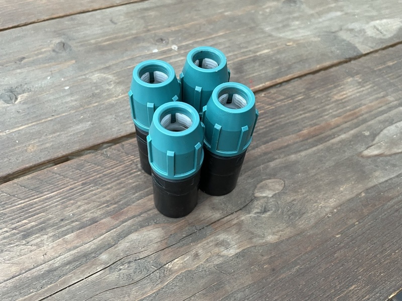

Deze kun je gebruiken;
Afbeeldingslocatie: https://tweakers.net/i/n5LUOhBd3NtSb95iaP3QOGlUmmQ=/800x/filters:strip_icc():strip_exif()/f/image/Tu90Ag99uSdiI6EK4TZfyTIW.jpg?f=fotoalbum_large
Zwart schuif je in 32mm met slang klem.

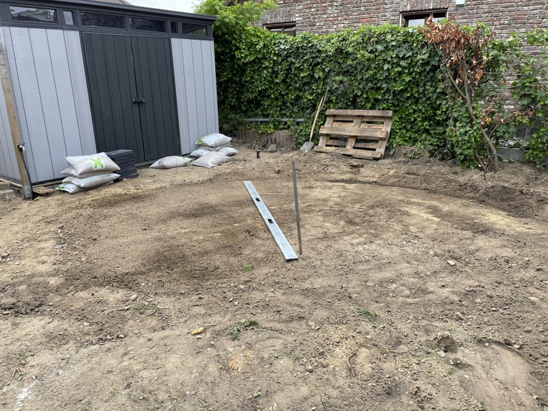

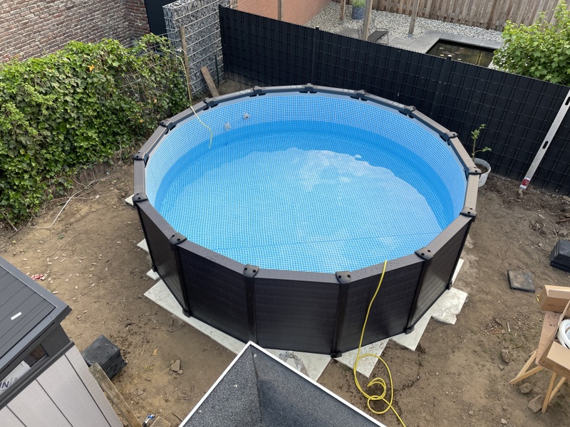

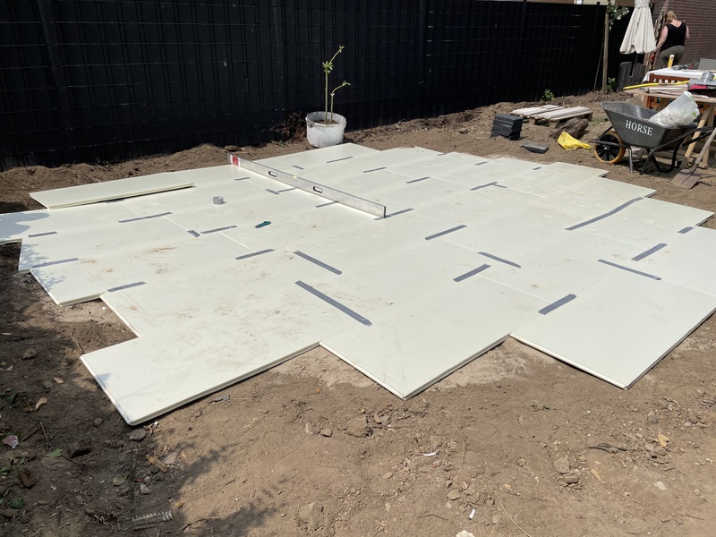

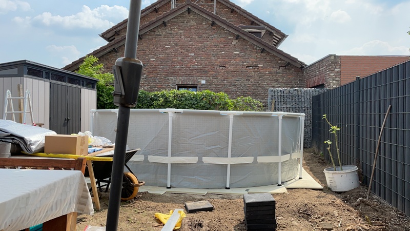

Paar uurtjes besteed aan het glad krijgen van een stukje harde kleigrond. Laatste beetjes genivelleerd met zand, alles voorzien met 3 cm XPS platen en daar het bad op gebouwd. Hij loopt 1,5 cm uit, vind ik nog best acceptabel.
Is best een klus in de fikkende zon, maar het staat.

Nog even overtollig plaatmateriaal verwijderen.

Deftig paQ! Hoe hoog is zoiets? Lijkt me hele klus om op te bouwen. Kun je dat een beetje compact opbergen?
Mijn boefje is liev!

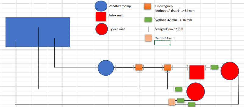

Voor de mensen die met tyleen 16 mm een "ronde" verwarming hebben gemaakt, hoeveel meter hebben jullie voor 1 cirkel gebruikt, 50 of 100 meter?
Onderstaand mijn idee van aansluiten:
Afbeeldingslocatie: https://tweakers.net/i/pRrbEgLOc9R6-M5V98HHdRFnDsY=/800x/filters:strip_exif()/f/image/J1OeFyOYOw3k1mq81cOWgOMD.png?f=fotoalbum_large
[ Voor 59% gewijzigd door JustMyOpinion op 10-06-2021 08:29 ]

JB schreef op donderdag 10 juni 2021 @ 07:17:
Rand is borsthoogte. Was best even werk met 2 volwassenen ja. Was een lange warme dag :+
Nee opbergen gaat niet zomaar lukken. Ik laat hem staan is het plan. Geleverd is dit een volle europallet 1.5m hoog. Sowieso alle panelen afbreken gaat denk ik schade opleveren.

JustMyOpinion schreef op donderdag 10 juni 2021 @ 08:01:
Ep Woody in "Zwembad verwarmen DIY"
2x50 meter op 1 cirkel. 3x33 was achteraf denk ik beter geweest, maar is ingewikkelder met aansluiten etc. Hoe korter hoe meer flow er door de buis gaat.

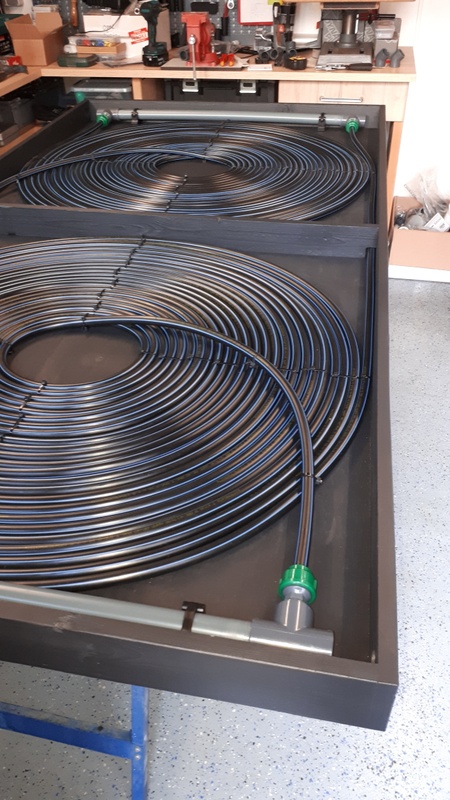

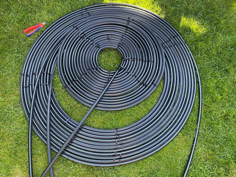

Ep Woody schreef op donderdag 10 juni 2021 @ 08:33:
Ik had toen een spiraal in spiraal gemaakt :)
Afbeeldingslocatie: https://tweakers.net/i/sMkilTvDiAN4lhm34OMB40FEZVg=/800x/filters:strip_icc():strip_exif()/f/image/zv9HbxuO148sLTquh9ZoFygH.jpg?f=fotoalbum_large
Die parallel aan elkaar geknoopt.

JB schreef op donderdag 10 juni 2021 @ 08:42:
Zelf ook mijn eerste spiraal gemaakt (Proof of concept met 50 meter kabel). Lijkt hier aardig te werken echter loop ik er tegen aan dat de flow enorm afneemt. Ik ga van 38mm naar 1* 16mm, logisch.
Hoe heb jij deze parallel aan elkaar gekoppeld? Heb je informatie over de door jou gekozen koppelstukken?
  • Ep Woody
  • Laatst online: 15:47
Ep Woody
Kamphuisgerald schreef op donderdag 10 juni 2021 @ 08:54:
Hier kun je de koppelingen zien: Ep Woody in "Zwembad verwarmen DIY"
Ik heb 1 20mm tyleen buis als aanvoerbuis van links naar rechts lopen (links de ingang) en 1x 20mm tyleen buis als retourbuis van links naar rechts lopen (rechts de uitgang). Daar met 20x16x20 T-stukken de aftakkingen gemaakt. Ontluchten was een uitdaging, maar verder werkt het top.
Ik heb 50 meter per cirkel tyleen is ongeveer 1 meter doorsnee maal zes en parallel aangesloten totaal 300 meter tyleen.
De koppelingen van mijn DIY van 32 mm druk pvc buis met T-stuk naar 16 mm tyleen koppeling verlijmt.

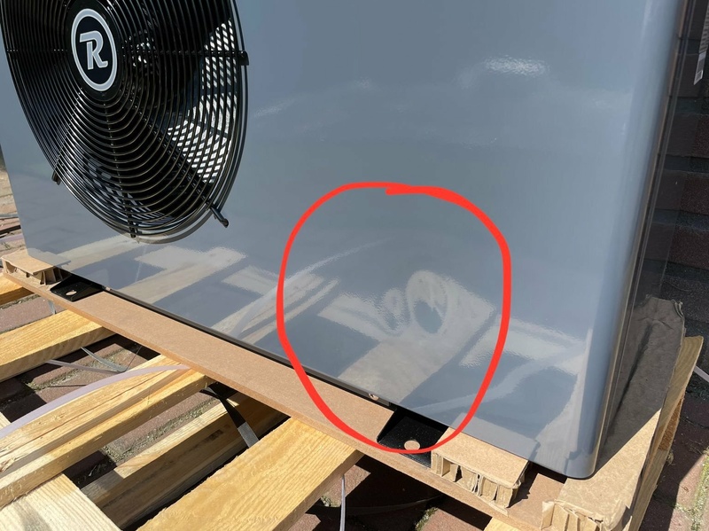

JB schreef op donderdag 10 juni 2021 @ 11:25:
Zo;
Vanmorgen geleverd, maar je ziet rechtsonderin dat de doos geraakt is. Natuurlijk zit er een deuk in de omkasting :/ Toppy kun je niet bellen nu... dus maar weer mailen... :(
Had vorig jaar ook een deuk(je) in de omkasting en heb hiervoor compensatie gehad van Zwembadcompleet. Toppy zal wel zo'n zelfde beleid hebben. Terugsturen is duurder 😁 Dus afhankelijk van de grootte van de deuk zou ik daar op aansturen.
Tenzij het je echt enorm stoort.

Dennahz schreef op donderdag 10 juni 2021 @ 11:36:
Het is met name ook de werking van de pomp. Geen idee wat er op dat deel achter zit namelijk. Het lijkt oppervlakkig maar als je nieuw besteld, valt dit tegen :(
Op de foto lijkt het minder, maar is beetje lastig vast leggen.
Zo;
Ik had ook een deukje in mijn W'eau mini inverter. Door de bezorging.
Gemailt met foto's en ik kreeg 30 euro korting.
Maar bij mij ging het om het stuk aan de linkerkant met die gaten erin:
Afbeeldingslocatie: https://cdn.toppy.nl/catalog/generated/product/14594/800x800/weau-mini-inverter3.jpg
Heb die er dus uitgeschroeft en met mijn vader recht gebogen (hij heeft altijd met RVS gewerkt dus wist hoe of wat). Niks beschadigd en het is nu nog maar een heel klein beetje zichtbaar.
Maar in jou geval is het niet duidelijk inderdaad of er aan de binnenkant iets gebeurt is. De kans is klein en ik verwacht dat Toppy wel iets compenseert, en zal vragen of je gekke dingen merkt tijdens gebruik. En dan zullen ze verdere stappen ondernemen (gewoon garantie kwestie).
30 euro korting op een bedrag van 700+ ? dat is niet echt reclame waar ik voor warm loop

Nee op een bedrag van 599 en het was ook maar een klein deukje die nu al vrijwel niet meer te zien is.
Wat verwacht je dan wel ?
Ik had ook kunnen zeggen ik accepteer het niet en wil een nieuwe, maar dat is maand(en) wachten waarschijnlijk, terwijl het maar een kleine beschadeging is op de buitenkant. Geen effect op werking. Het is ook nog aan de achterkant dus je ziet het alleen als je er naar gaat zoeken.

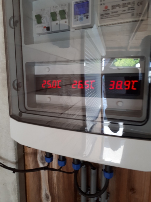

  • J.E. Weinor
  • Registratie: September 2020
  • Laatst online: 24-11 06:36

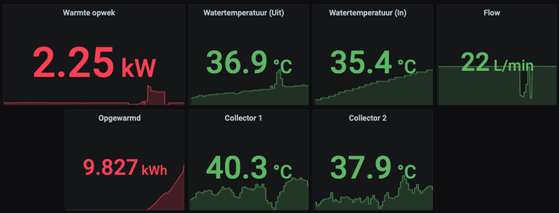

vso schreef op donderdag 10 juni 2021 @ 10:37:
@JB en @J.E. Weinor hoe staat het nu met jullie tyleen avontuur .. oftewel lukt het een beetje om de boel warm te krijgen ? (wellicht ondergesneeuwd in de vele andere posts ;) ) . immers mooie bouwwerken maar leveren ze de gewenste resultaten, dat was het doel toch :P
Op moment van schrijven is buiten temp 23 graden afbeelding van links naar rechts zwembad/ temp uit de tyleen en rechts temp onder de afdekking.
Afbeeldingslocatie: https://tweakers.net/i/rotyIGLuDQjoloN2rrKLSckrRjo=/x800/filters:strip_icc():strip_exif()/f/image/YwHlCXmvyeA0kJ0YdQm1a4f4.jpg?f=fotoalbum_large
zwembad is afgedekt met noppen solar en afdekzijl.
11m3 water verwarmen moet zijn tijd wel hebben.
Warmte uit de solar tyleen nog niet echt hoger gekregen met deze buitentemp gemiddeld vandaag en gister zit nog te zoeken en te prutsen via de bypass om temp wat hoger te krijgen, laat ik het op bepaalde uur staan en laat de stroming sneller door de tyleen lopen zie je de temp richting de 50 graden lopen en dan zakte het weer af naar lager om precies de tussenweg stroming en temp te vinden nog een gezoek.

J.E. Weinor schreef op donderdag 10 juni 2021 @ 13:11:
WAUW .. 25 in en 26,5 uit .. Delta T van 1,5 graad ?? _/-\o_ _/-\o_ (ga wel van uit dat als je de verwarming ertussen uit haalt de delta T --> Nul is .. (duh)
De "afdekkingings" warmte (meest rechtse) van 38,5 graad is relevant ..
Maar voordat ik verder ga dat is wel erg netjes met je DIY build .. :9B
volgende is erg logisch denk ik niet altijd "duidelijk"
Als je de flow verhoogt zal je Delta T zakken maar dat niet erg want je opwek / opwarming blijft gelijk .. alleen je haalt hoger rendement .. omdat je meer water erdoorheen jaagt ..
Die afdekkings warmte (38,5) welke ik zie als nog te behalen "rendement" .. + verwarming uit (26,5) zou ik als maatstaf gebruiken .. de afstand tussen die 2 wil je zeker gezien de komende hitte v.d zomer zo dicht mogelijk bij elkaar krijgen .. of in elk geval dat die 38,5 niet boven de 50-60 graden gaat komen ..
mijn mat zit op een constante 2 graden verschil versus in/uit .. dus bij mij valt er momenteel niet veel rendement uit te halen
* vso adviseert een mooi (b)logje te bouwen en met de a-z verhaal van bouwen en afsluiten met die gemeten temperatuurtjes en grafiekje en te posten in het DIY zwembad verwarmings topic
hier mag je best mee pronken oid
[ Voor 7% gewijzigd door vso op 10-06-2021 13:52 ]

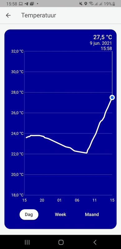

  • argon007
  • Laatst online: 15:12
Gisteren rond 13 uur mijn bad beginnen vullen (3m x 2m; 3800l) en onmiddellijk beginnen pompen over de 4m² EPDM matten. Ik kreeg het bad van 18 graden naar 23 graden.
Vanmorgen om 9 uur onmiddellijk terug begonnen met pompen over de mat en zit momenteel op een 27graden. Benieuwd hoe ver ik geraak vandaag + hoe fel het zal afkoelen door de nacht. Uiteindelijk toch al 5 uur non-stop aan het pompen vandaag.

  • Ep Woody
Ep Woody
Lekker bezig! Ben benieuwd of jij nog winst ziet in hogere flow.
Hier vergelijkbaar:
Afbeeldingslocatie: https://tweakers.net/i/dFuKBfHnyJASMB73veGOyR5jsvI=/800x/filters:strip_exif()/f/image/z5esyshbk9XNqKd2jHbbmeSl.png?f=fotoalbum_large
