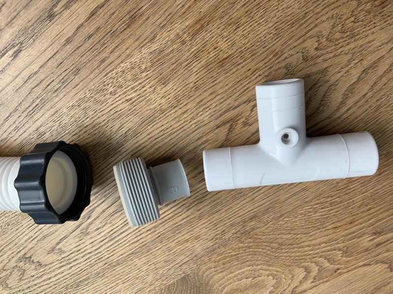

Hi, Ik wil een verbinding realiseren tussen een T-stuk (38mm) voor een by-pass, naar een 38mm slang met schroefdraad.
De Intex adapter B is helaas een 32mm naar 38mm schroefdraad en past dus niet op het T-stuk.
Zie foto. Welk advies zou je mij kunnen geven?

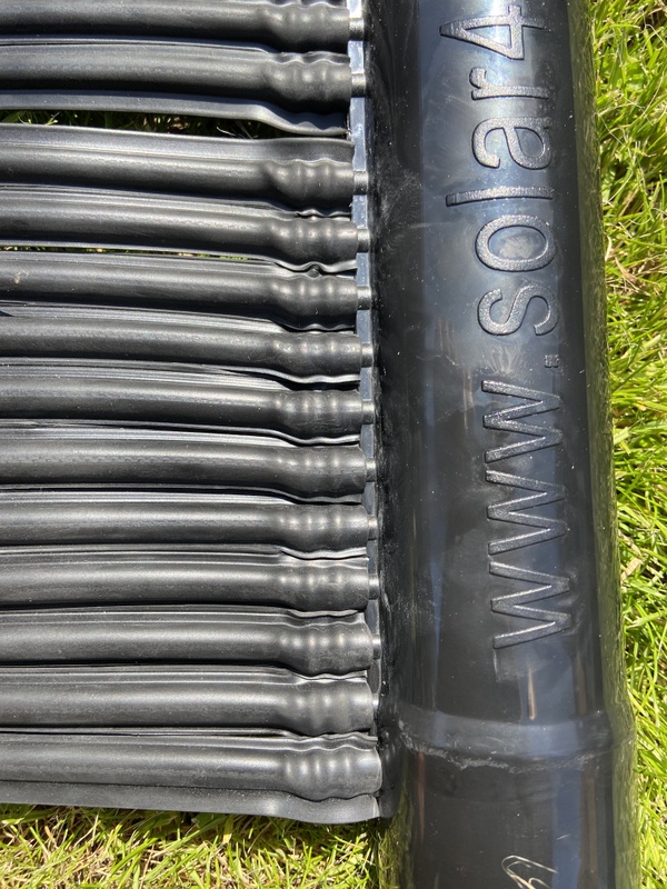

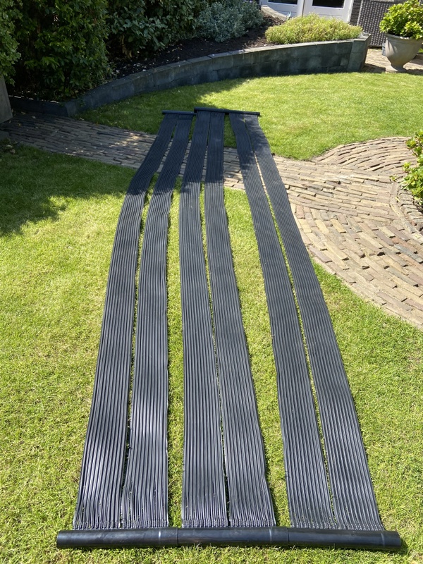

Vandaag even mijn 4m2 epdm solarmatten in elkaar gezet (4x1m). Hierbij wil ik graag even mijn ervaring delen, ter lering & vermaeck. Ik was overigens voorbereid op het ergste, door de post van @vso waarbij hij aangaf dat het bijvoorkeur een klus voor 2 mensen was en veel terpentine & bakjes nodig had.
Even een zijstap. Zie vaak dat epdm matten 'duur' zouden zijn. Ik heb €190,- betaald voor de hele set via amazon (zelfde leverancier als sunmax/abczwembad). €160 voor de matten en €29 voor het band en daarbij zat ook de eindkappen, aftapdoppen, reserve 'nippels' & t-88. Vond het prijsverschil meevallen tov pvc.
Zelf heb ik mijn matten op de 6 buizen in ongeveer 45 minuten aangesloten, alleen. 1x30 min en 1x15 min. Pijn in de vingers? Ja... zelfs een blaar van het duwen. Viel het mee? Best wel. Was het zo makkelijk als op het filmpje (van sunmax)? Nee, iets lastiger.
Wat heb ik gedaan / ervaring / tips:

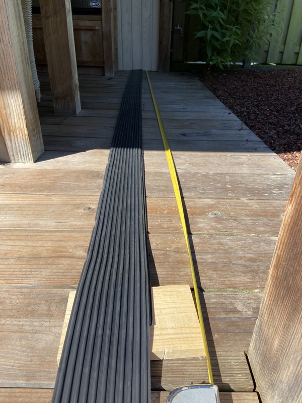

1. Mat een aantal keer nagemeten door de 6 banen die ik nodig had op elkaar te leggen. Kwam tot de conclusie dat de mat net geen 25m was. Dus heb 6 x 4.10m kunnen maken ipv de 4m die ik besteld had.
2. Een strook mat tegen een platte wand gelegd, uitgemeten en afgesneden met een stanleymes. Kan ook met een schaar, maar heb zelf een mes gebruikt.
3. Overige matten steeds bovenop de andere gelegd. Even een korte snede gemaakt, de mat op maat eronder uit en dan doorsnijden.
Afbeeldingslocatie: https://tweakers.net/i/viqRbj7kiDkuDB6zzJ58Q8CHX5o=/x800/filters:strip_icc():strip_exif()/f/image/SFYv47DQpEWny4XRmNrMn1lU.jpg?f=fotoalbum_large

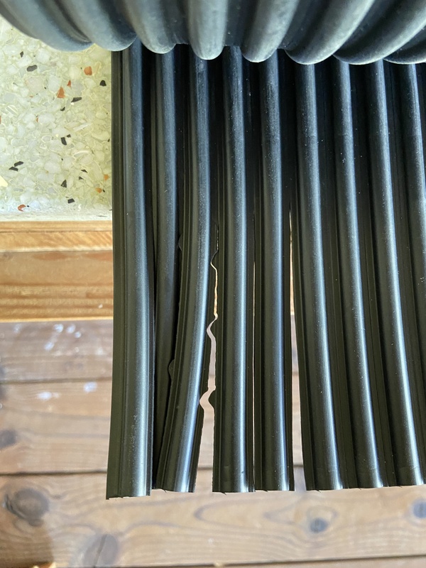

4. Heb de stroken wel 10cm ingeknipt. Was begonnen met 'de hand', zoals ook het filmpje aangaf. Maar dit gaf rare effecten. En mijn OCD kickte in, dus heb maar een schaar gepakt.
Inknippen is wat mij betreft wel een 'must'. Ik denk dat je hierdoor ze makkelijker op de buis kan schuiven. Zal straks meer in detail aangeven waarom.
Afbeeldingslocatie: https://tweakers.net/i/gaOsjrXs9UmZ8_2Pwmb6b_WscWs=/x800/filters:strip_icc():strip_exif()/f/image/RvccurseIy8pEqRwQ0zUz7oD.jpg?f=fotoalbum_large
5. Toen ik de 6 matten op maat had, heb ik ze even in de zon gelegd om ze wat op te warmen. Of het hielp, weet ik niet. Heb het gevoel dat ze iets minder stug waren. Had ook wel een moment dat ik dacht dat ze te warm waren en daardoor ook weer niet lekker schoven. Maar geen vergelijkingsmateriaal.
6. Toen begonnen met het buisje voor buisje schuiven op de collectors. Gewoon met een beetje terpentine en een kwastje. De ene buis gaat makkelijk en schuift er zo over, de andere is echt een crime.
Mijn ervaring/tips:
- Ik pakte een buisje ongeveer 2 cm van de rand. Voldoende om ervoor te zorgen dat je druk kan zetten, maar dat hij ook niet alle kanten opwiebelt.
- Doordat het buisje breder wordt door het nippeltje, draaide ik de buis steeds een beetje, zodat de knipranden niet tegen elkaar aan kwamen en je meer een 'dakpan effect kreeg'. Recht zorgt voor extra wrijving en weerstand. Zie foto straks.
- Ik smeerde de nippels voor een hele strook epdm in met terpentine, zoals op de video. Maar als ik op een gegeven moment teveel weerstand ervaarde, smeerde ik wat extra terpentine. Soms meerdere keren op een nippel. Vaak gingen ze dan relatief makkelijk. Heb nooit met een keer smeren een hele baan kunnen doen. Maar had uiteindelijk heel weinig terpentine nodig.
- Ik zou wel even pauze nemen tussendoor. Doe dit niet als je haast hebt. Het is wel een belasting op je vingers. Ik ben te lang doorgegaan (4 collectors met een start met nummer 5), met een blaar op mijn rechterduim tot gevolg. Maar heb ook kantoor handen. ;) Waardoor ik de rest met mijn linker hand moest doen. Wat minder een succes was.
Wat ik bedoel met iets draaien van de buisjes:
Afbeeldingslocatie: https://tweakers.net/i/hIdetsyNnaSzzkeXS2CpbE6nemE=/x800/filters:strip_icc():strip_exif()/f/image/TdptSaRTKDDMEwpIeMAQeSVw.jpg?f=fotoalbum_large
En het resultaat!
Afbeeldingslocatie: https://tweakers.net/i/tmd3LsxCCIPgznuZOBkJ5dNK5PM=/x800/filters:strip_icc():strip_exif()/f/image/S1wlAp8WAnNVqACxp61OdRom.jpg?f=fotoalbum_large
Nu nog op het dak knikkeren, maar ik moet mijn hele pvc bestelling nog in orde maken. Dus dat volgt later weer.

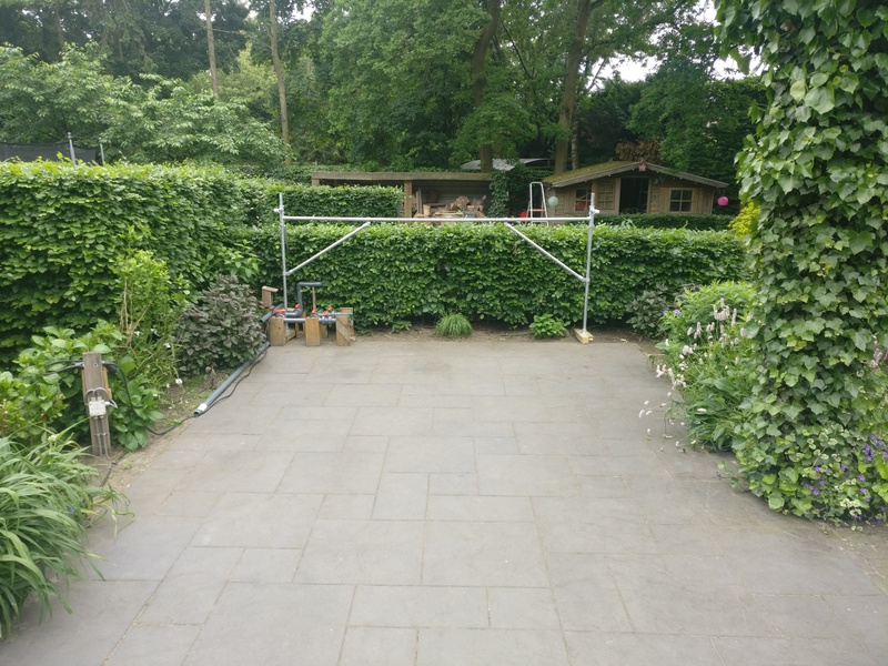

Ik wilde eigenlijk morgen eens kijken hoe ik een stuk van 5x5 m harde aarde glad kan krijgen om daar het intex graphite bad op te plaatsen. Ik wil het niet afbreken, dus het moet zo glad mogelijk worden, maar zie het niet zitten om oneindig vaak te frezen en harken.
Die blauwe tegels nivelleren ook nagenoeg niks; ze maken het hooguit wat gladder. Is er een tovermatje dat ook daadwerkelijk egaliseert? Of moet ik het zoeken in een combinatie van zand en stabilisatiemat?
  • vso
vso
tja...
paQ schreef op dinsdag 8 juni 2021 @ 21:59:
op (compacte) aarde neerzeten is recept voor vuile & stinkende onderkant .. het zelfde als je een tent van een plek na 3 weken wegtrekt ..
je moet wel een vlakke ondergrond hebben je kan isolatie gebruiken of zand .. of zand mengen met aarde (1:1 er zijn meerdere wegen naar rome .. er zijn meerdere plaatjes in dit topic te vinden hoe anderen dit gedaan hebben ..

vso schreef op dinsdag 8 juni 2021 @ 22:10:
Dus beste laat ik een bigbag gele zand aanrukken, (rubber) tegels erop en gaan?

djjvb schreef op dinsdag 8 juni 2021 @ 21:21:
Mijn ervaring/tips:
En het resultaat!
Harde grond egaliseren de grond zoveel mogelijk los harken/spitten anders kun je niet egaliseren met gele straatgrond gaat het makkelijker omdat de grond al los is.
5 x 5 meter het makkelijkste is opsluitband van 100 x 15 x 5 cm rondom plaatsen die kosten ongeveer €2,30 per stuk op de plek van je zwembad.
De opsluitbandjes zet je rondom waterpas er in een klus die vrij makkelijk en snel gaat de ondergrond met geel zand mengen door de zwarte aarde, en wat komt er in te liggen en onder je zwembad xps isolatieplaten of alleen een stuk kunstgras de dikte xps met zeg maar 3 cm en kunstgras 1 a 2 cm zeg maar 4 cm totaal je neemt 2 lange planken schroef je aan elkaar wel recht vast aan beide uiteinden maak je een inkeping in dit geval van 4 cm diep je legt de plank op de opsluitband en met een trekkende beweging schuif je de plank over de opsluitbandje met 2 man gaat het beter aangezien je 5 meter breed en lengte is. Overtollig zand haal je weg en te weinig zand voeg je toe en je hebt een vlakke ondergrond die waterpas is en het voordeel van een opsluitband rondom waar je later evt weer wat anders tegen aanlegt vlonder of bestrating rondom.
Op deze manier heb ik het ook gedaan ik had een stuk van 4 x 5 meter met mooie vlakke ondergrond die waterpas is daar ligt onder het zwembad 3 cm xps platen en daar overheen kunstgras kunstgras is 40 mm hoge grasspriet en ligt 1 cm diep onder de rand van de afsluitband 2 cm had ook nog gekund.

J.E. Weinor schreef op woensdag 9 juni 2021 @ 00:01:
Zoiets had ik gisteravond ook ngo bedacht, behalve de opsluitbandjes dan. Maar inderdaad xps platen eronder.

Hier ook bezig met PVC bij elkaar zoeken, in afwachting van WP. Weet iemand zo hoe die dingen heten om van pomp naar wartel te geraken? Wil naar 50 mm PVC met;
Afbeeldingslocatie: https://tweakers.net/i/Xv52KAaEktps4saVw3_wJ_BiXdA=/800x/filters:strip_icc():strip_exif()/f/image/XN5fsplSSU9kwTtS8SAM0b11.jpg?f=fotoalbum_large
Die schroef-tule (noem je dat zo?) komt dan dus te vervallen.
Mijn boefje is liev!
  • Ep Woody
  • Laatst online: 27-10 19:43
Ep Woody
JB schreef op woensdag 9 juni 2021 @ 09:40:
Gewoon een puntstuk toch? Bijvoorbeeld: Puntstuk Zeskant - 40mm. x 50mm. x 1 1/2" of Puntstuk Zeskant - 50mm. x 63mm. x 1 1/2".
Even goed meten welke maat je nodig hebt.
  • JB
  • Laatst online: 20:30
JB
Cédric roelt!
Die inderdaad! Dat zal de lokale PVC boer hebben, voor de maat neem ik deze tule wel mee.
Alhoewel, dit lijkt nog iets anders en een puntstuk/wartel in één :?

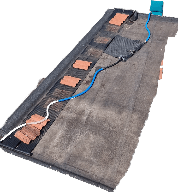

Maaruh die intex matjes zijn niet bedoelt voor op het dak .. @EdwinC of @Edwin3 dacht ik heeft de littekens en de post (foto's) om het te bewijzen dus upgrade naar PVC / EPDM is dan iets wat je gelijk moet meenemen ..
Ik heb die Intex matjes niet op het dak gehad. Dat moet andere Edwin zijn geweest.
48x 315WP (oost-west orientatie), 20x400WP (zuid orientatie) 9kw Pana Bi-bloc, All-electric, geautomatiseerd met Home Assistant
  • Ep Woody
Ep Woody
vso schreef op dinsdag 8 juni 2021 @ 12:40:
Wat bedoel je met littekens? @Edwin3 heeft(/had) inderdaad beide op het dak liggen. Edwin3 in "Intex Zwembad , solarmatten , Zandfilter pomp"

Ep Woody schreef op woensdag 9 juni 2021 @ 10:12:
been there done that achtig verhaal
Tja vanalles
  • Ep Woody
Ep Woody
vso schreef op woensdag 9 juni 2021 @ 10:13:
Je wekt de indruk dat hij zware schade heeft als gevolg van die matten, terwijl ik uit zijn verhaal lees dat het prima werkt voor weinig.

Nog altijd geen schade... Het ligt niet mooi, maar het werkt wel...

Ep Woody schreef op woensdag 9 juni 2021 @ 10:40:
waar haal je de schade vandaan .. :? en nee het "werkt niet" als ik JB goed begreep maar lees ff terug oid ..
de schade is meer --> been there done that achtige meuk ...
@JB ja inderdaad niet @EdwinC of @Edwin3 ..even mix up on mij part. Jij reageerde er later nog op dat dit op het dak neerleggen om meerdere reden niet handig was als ik het goed herinner oid

Afbeeldingslocatie: https://i.imgur.com/g3d9peG.jpg
de mat ligt aan de kant v.d dak die je ziet (noord gericht) de achterkant is 2x dat oppervlak :P en op het zuiden
ik kan nog wat PV(t) kwijt mocht ik echt willen })
Maar dat gezegd .. denk wel dat ik eind ga komen met de huidige setup (en wat isolatie)
[ Voor 9% gewijzigd door vso op 09-06-2021 14:52 ]

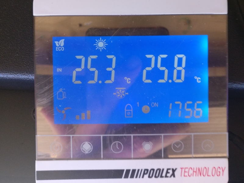

Van het weekeinde gestart met opbouwen.
Afbeeldingslocatie: https://tweakers.net/i/AIUVznZfNV6wAJU5oa1g6S8LS8g=/800x/filters:strip_icc():strip_exif()/f/image/HfoFI1VGPFtlknE4usM2y1gr.jpg?f=fotoalbum_large
Afbeeldingslocatie: https://tweakers.net/i/i0cJiQNozbrJ-FmvnhfO7NxVAbY=/800x/filters:strip_icc():strip_exif()/f/image/e2rWHRk7lHrQydoF032xrWHY.jpg?f=fotoalbum_large
Inmiddels staat het.
Afbeeldingslocatie: https://tweakers.net/i/6ol-PWX9dZ_U5pD2dAxInpQAdC4=/800x/filters:strip_icc():strip_exif()/f/image/XD1z5wlBJTqWAEvdTQfQdm9W.jpg?f=fotoalbum_large
De combinatie van ZFP Pentair 6m3/u en WP Poolex Jetline premium Fi bevalt goed.Afbeeldingslocatie: https://tweakers.net/i/BoBy8Zvxr0vDr1JqdDVWx_2iIY0=/800x/filters:strip_icc():strip_exif()/f/image/5kl1jbWFcyNjk9xBGbzrqUqJ.jpg?f=fotoalbum_large
Een continue dT = 0,5-0,6° levert langzaam een aangename watertemperatuur.
Aan de stekker van de combi ZFP en WP een ALS (PRCD-S) geknoopt. Na lang zoeken een versie van Kopp gevonden (16A en 10mA; 196300018)
De komende weken de tyleen constructie weer het dak op en voor de WP aansluiten.
(Binnen een jaar ernstig uit de klauwen gelopen hobby :Y )

_RRM_ schreef op woensdag 9 juni 2021 @ 18:51:
De combinatie van ZFP Pentair 6m3/u en WP Poolex Jetline premium Fi bevalt goed.[Afbeelding]
Nice, fijn dat je tot 0.1gr nauwkeurig de temperatuur op je wp kan aflezen. Dat kan mijn dure WP dan weer niet helaas (enkel hele grades).
