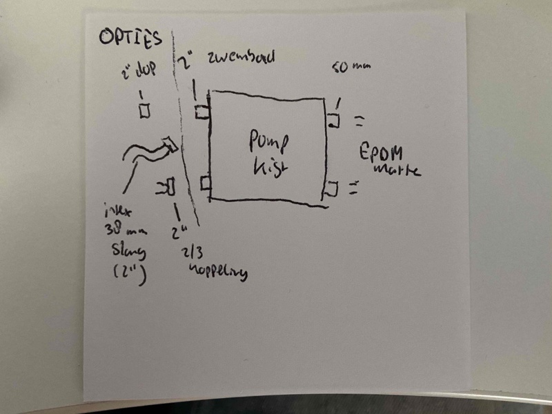

hoe hebben jullie de flowmeter ertussen gepropt ? (deze) https://nl.aliexpress.com/item/4000270925593.html
@Plenkske / @Jazsie een tip/advies?
ik zit te denken de flow meter direct bij de pomp te koppelen maar dan moet ik een M/M schroefkoppeling hebben
Schroefdraad naar lijm en daarna naar een 3 delige koppeling (lijm <> lijm), achteraf gezien kan je beter gelijk een 3 delige koppeling nemen (schroef > lijm) alleen had ik de schroef naar lijm al liggen en de lijm <> lijm 3 delige koppelingen ook.
Afbeeldingslocatie: https://tweakers.net/i/_NHCF7h7sM7Os3nlrP0HgfmsiFw=/800x/filters:strip_icc():strip_exif()/f/image/gi451i6uWEERi1d86VBvXcY3.jpg?f=fotoalbum_large
Onder de injectors zit ie :)

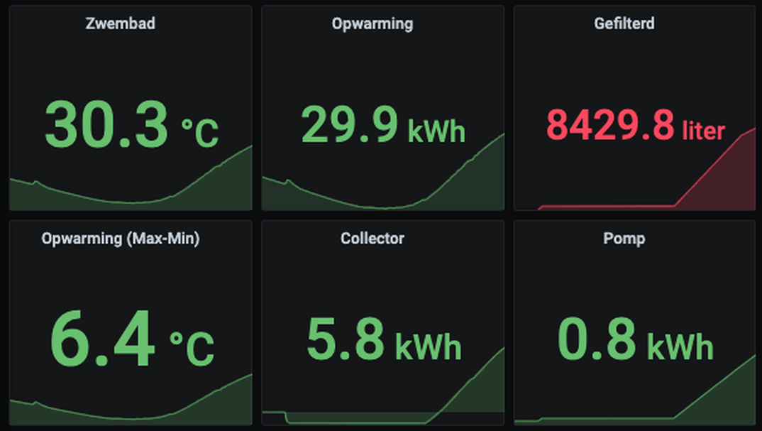

  • Ep Woody
  • Laatst online: 27-10 19:43
Ep Woody
Plenkske schreef op maandag 31 mei 2021 @ 12:15:
Ik vroeg me nog af hoe je dit precies berekend.
Totale opwarming begrijp ik nog. Maar de splitsing tussen bad en solar ? Op basis van oppervlakte ?
Ik vraag dit omdat ik straks met warmtepomp redelijk makkelijk kan zien wat die doet qua opwarming, maar wat de zon toevoegt op het bad zelf ben ik ook wel benieuwd naar.
Goede vraag. Denk dat @vso dezelfde vraag heeft/had maar op een andere manier verwoord.
Wat ik doe is het volgende:
Ik heb vanaf het zwembad een flowmeter met DS18B20, dan de ZFP, bypass naar collectoren en dan via het zoutsysteem naar de tweede DS18B20. Door de flow * temperatuurverschil * kJ per Kg water te doen krijg je de hoeveelheid warmte die de zonnecollectoren (of warmtepomp) hebben toegevoegd aan het water. Die waarde * de tijd tussen twee metingen is de hoeveel energie die in totaal wordt toegevoegd. Oftewel: Ep Woody in "Het grote "Zwembad DIY Automatiserings" topic"
Door deze gegevens weet ik dus vrij nauwkeurig hoeveel warmte er in totaal op een dag het bad in is gegaan. Gisteren was dat 10.3 kWh. Vervolgens weet je hoeveel het bad is opgewarmd: 8.1°C. 8.1*C * 4000 Liter * 4.185 / 3600 = 37.7 kWh. Oftewel van de totale opwarming komt 27.4 kWh vanuit het zwembad en 10.3 kWh uit de collectoren.
  • Plenkske
  • Laatst online: 02-11 11:10
Plenkske
Ep Woody schreef op maandag 31 mei 2021 @ 15:19:
Duidelijk !
Als ik even je twee posts samenvat is het dus dit:
Energie (per minuut?) =
Flow in L/min * delta T * (4,185 / 60)
kWh_verwarming = kWh_verwarming + Energie * (tijd sinds laatste meting)
Totale verwarming in kWh = delta T tussen twee tijdstippen * totale liters * (4,185 / 3600)
Verwarming directe zon op bad = Totale verwarming - kWh_verwarming
Ander vraagje.
Waarom heb je eigenlijk de flowmeter voor je ZFP en niet erna ?

Afbeeldingslocatie: https://tweakers.net/i/_wprh0EigBCqc7mo_YTGFtJWTbM=/full-fit-in/4000x4000/filters:no_upscale():fill(white):strip_exif()/f/image/J4uIS1iBts1qyrzuG1KTH7OG.png?f=user_large
We zijn de 30 graden voorbij en dat puur op zonlicht!

  • frickY
  • Laatst online: 03-10 19:20
Hier voor het eerst een Intex Metal Frame 300x200x75 opgezet. Staat op het terras op die grijze tegels van de Action. Er hangen een 2,7m³ CFP en een LDPE solar mat van 300x85 aan, en er overheen het Intex afdekzijl.
Ik heb maar erg beperkt zon in de tuin. Vanaf 10:00 heb ik zon op een puntje van de mat dat naast het bad ligt. Vanaf uur of 12 begint de zon ook het bad te zien. En vanaf 16:00 begint de mat weer in schaduw te vallen waarna rond 18:00 alles weer in de schaduw staat.
Zaterdag begonnen met vullen van toen ongeveer 12 graden. Gisterenochtend was het 20 en einde dag 27. Deze ochtend 25, dus ik hoop hem vandaag dicht naar de 30 te krijgen zodat onze kleuter er fijn in kan.
16:30 de 30 graden behaald *O* Solar mat ligt al half in schaduw dus veel meer zal het niet worden

Daarom in de tussentijd maar bezig met PVC lijst. Ik wil ook een houten pompkist maken, maar hoe zouden jullie de doorvoer maken door 15/18mm hout? Zodanig dat hij losgeschroefd kan worden, verwijderd en met doppen erop om het af te sluiten. Uiteindelijk komt aan beide kanten 'vast' pvc. Maar voor dit jaar, zou ik hem ook nog graag flexibel houden, zodat ik met zwembadslang kan werken en gefaseerd alles kan installeren.
Een 3/3 50mm koppeling heeft naar mijn weten een 2 1/4" schroefwartel, dus die kan ik niet aan een 2" koppeling schroeven.
Er zijn in mijn ogen een paar 2" opties, waar dan een 2/3 koppeling, intex slang of draadkap op kan:
1) Bijvoorbeeld een draadeind 50/63 x 2" met een geboord gat in het hout. Of zouden jullie werken met een flensdoorvoer of misschien een voor vijverfolie met langere bouten?
2) Of een speciale klemdoorvoer, maar die vind ik dan wel prijzig.
3) Of een speciale zwembad koppeling.
En een losse vraag: als ik aan alle kanten een 2/3 koppeling heb aan vast PVC, heeft dat voldoende 'bewegingsruimte' om de kist er dan tussenuit te kunnen halen?
Tips? Inspiratie? Wil uiteindelijk graag een 'J.E. Weinor achtige' kast maken, dus met vast PVC en met nette aansluitingen. Dus niet een paar slangen door een gat. (Mogelijk dit jaar als tussenoplossing ivm snelheid, maar dan fiks ik het in het najaar goed voor volgend seizoen).

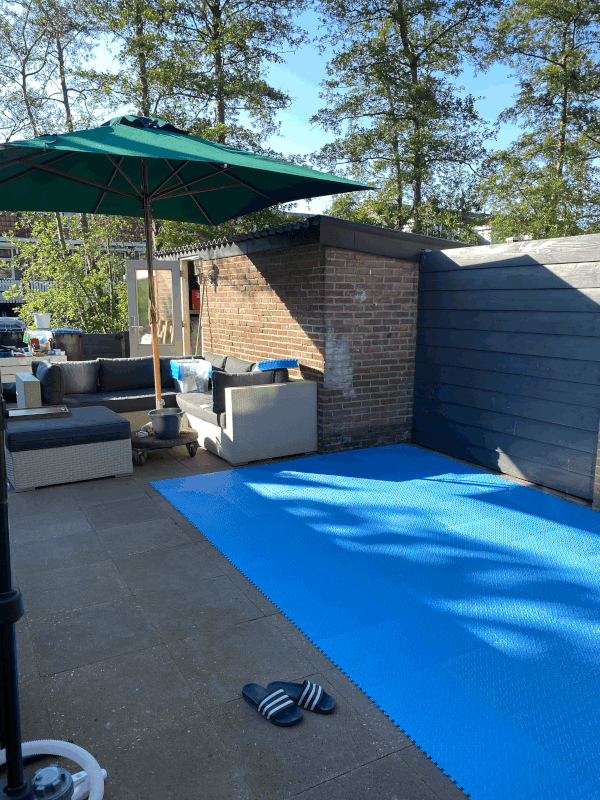

Zoals beloofd, hier dan de fotolog van het Exit zwembad 400x200x122 met zandfilterpomp en overkapping.
De planning was om gisteren het zwembad op te zetten, maar dat werd iets eerder. Namelijk zaterdag al.
Afbeeldingslocatie: https://tweakers.net/i/LwcLzkGugyzOyRSZb90fM8nOZoQ=/800x/filters:gifsicle():strip_exif()/f/image/n1k96DunuKMWGYdB2dRBHwOP.gif?f=fotoalbum_large
Afbeeldingslocatie: https://tweakers.net/i/P484EBZYmBrIo6vBJA-65TcFxxs=/x800/filters:gifsicle():strip_exif()/f/image/6wjlEppOF7tZc9lIqWkRLycU.gif?f=fotoalbum_large
Dus we begonnen netjes met het neerleggen van de matjes, in de hoek was het even lastig, maar uiteindelijk was alles netjes vlak en kon ik beginnen met het frame, terwijl manlief eten ging koken.
Afbeeldingslocatie: https://tweakers.net/i/iVh53FsO_jE9Y0KDv2m0IzhyMJA=/x800/filters:strip_icc():strip_exif()/f/image/lbRWN3yu1LwnHasy24vsJXbc.jpg?f=fotoalbum_large
Met zijn tweetjes frame opgebouwd, was vrij simpel en snel in elkaar te zetten. Ik denk met het leggen van de matjes en het zwembad zelf (incl een laag water en de liner glad trekken) dat we hier 3 uurtjes zoet mee zijn geweest.
Vervolgens was het dan tijd voor de overkapping. Dit ging wat stroever, en eigenlijk staat hij nu nog niet goed afgesteld, maar even een paar dagen laten settelen leek ons wel een goed plan. Lamp erin, en dan was het een kwestie van de pomp aansluiten. Zonder water waren wij zo slim geweest om de in en uitlaat er al aan te maken, met de kranen erop. Dus toen het bad redelijk vol was, was het aansluiten van de pomp een eitje. Het was wel even puzzelen voor het zoveel mogelijk luchtvrij krijgen, maar achteraf toen we het eenmaal gevonden hadden was het vrij makkelijk.
Ik moet hier wel kudo's geven aan @vso , hierdoor was het fijn werken met de kranen, maar ook dankzij het schema was het goed te volgen, en heb ik het ook precies zo aangesloten.
Afbeeldingslocatie: https://tweakers.net/i/yyFuo1OB5tv5aVzOmwDoIrEexKI=/800x/filters:gifsicle():strip_exif()/f/image/HPhRkNNaM30bGXNOEd1Va9ua.gif?f=fotoalbum_large
Afbeeldingslocatie: https://tweakers.net/i/uVvbFngodELQRNEPAStp7PeiMbA=/800x/filters:gifsicle():strip_exif()/f/image/qqt5nTj2IJ9zloxgv4WL0yVZ.gif?f=fotoalbum_large
En daar staat hij dan, het bakbeest. Het is nog even wachten op de warmtepomp. Gisteren hebben we een halve graad opwarming gehad in de volle zon met alleen de overkapping, en ik wil vandaag even kijken of de combi overkapping en solarzeil nu nog meer en sneller verwarmd. Vannacht 1 graad verloren, dit vind ik behoorlijk acceptabel.
Ben wel even bang voor de onweer van donderdag en vrijdag. Maar ik blijf gewoon meten, iedere dag. Zo zie ik dat de pH erg mooi constant blijft, maar dat het chloorgehalte door de shock best hoog blijft. Dus dispenser ietsjes dicht en klaar. Heel fijn dit systeem zo.

djjvb schreef op dinsdag 1 juni 2021 @ 10:00:
Het is super mooi zwembad weer, alleen is de ZFP 6m3 van Amazon nog steeds niet binnen. :( Misschien toch maar even tijdelijk een action 2,3 m3 cartridge pompje scoren voor ons 305 prism frame bad.
De zwarte voor vijverfolie als wand doorvoer kun je gebruiken door hout of door kunstof en 2 x verlijmd de doorvoer kun je gewoon er op schroeven buis evt. 50 mm gelang welke maat je neemt in verlijmen of direct beginnen met koppeling of draadeind aansluiting kun je alle kanten mee op.
Ik zelf heb de wanddoorvoer door een keter store it out met een vijver wanddoorvoer er staan wel afbeeldingen in de deze topic.

Ik ga bij mijn kist de gaten zo maken dat alleen de slang eruit komt. Alle verdere koppelingen zitten dan in de kist.
Ik kan niet goed volgen wat je nu waar aan wil koppelen ? Een tekening is misschien handig.
Als je bij pvc24 goede zoekopdrachten invult dan vindt je daar alles wel.
Zoals je wellicht weet deel 1 en 2 bevatten veel plaatjes (rechtsboven de pagina kan je fllteren op plaatjes binnen topic's)
Je hebt 3 leidingen (in/uit + waste) .. die de kist in/uit moeten .. en je hebt werkruimte nodig (vergeet niet leeg laten lopen v.d ton)
wellicht is flexibele 50mm pvc pijp met een lijm(50mm)-schroef koppeling(2") naar buiten handig dan kan je aan de buitenkant een zfp slang of dop erop schroeven ..
elektra bij voorkeur aan de buitenkant of afgeschermt voor spatwater ..
Bedenk ook of je thermowell's of andere metingen wilt doen /met een esp32/shelly oid aan de slag.. een T-stuk met bv 1/2" (en dop) nu in de leiding maken/mee lijmen en wat extra diepte of ruimte bij je elektra en of opslag ruimte voor je zwembad spullen is altijd handig..
Ik heb een 60x60x90 "bar" gemaakt vorig jaar en tot mijn vreugde kon ik alle zwembad meuk na het seizoen erin proppen .. (lees het meeste) ..
Afbeeldingslocatie: https://images-na.ssl-images-amazon.com/images/I/41rDCDRzIXL._AC_SX425_.jpg
ik zou deze pakken (2de hands?) en bv leuke kleur verven ..
Tja vanalles

Jessicawitkamp schreef op dinsdag 1 juni 2021 @ 10:11:
Welke warmtepomp heb je gekocht?
Ben zelf ook zoekende naar een goede warmtepomp voor mijn 4x2x1

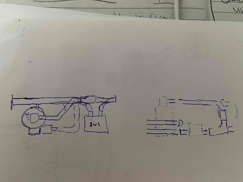

Plenkske schreef op dinsdag 1 juni 2021 @ 10:20:
Afbeeldingslocatie: https://tweakers.net/i/PO35XZDHOe4wV7lZip876ZjVhSM=/800x/filters:strip_icc():strip_exif()/f/image/dzKF50YI5WMnVKOZYeuyMNnT.jpg?f=fotoalbum_large
Hierbij het idee. Ik wil de koppelingen niet in de kist. Ook niet, omdat aan beide zijden uiteindelijk vast pvc komt. Als de koppelingen in de kist komen, dan kan de kist er niet meer tussenuit. Die wil ik in de winter graag onder dak/in de garage hebben. En ik wil heb graag van hout maken, omdat we dat mooier in de tuin vinden passen.
Dit is een eerste schets van hoe ik nu denk het binnenwerk in de kist te willen maken. De bypass komt dus eigenlijk tegen de achterwand, zodat ik daar ook nog wat opslagruimte heb. Maar goed, dit wordt toch beginnen met het idee en kijken hoe het uitpakt.
Afbeeldingslocatie: https://tweakers.net/i/eJpuTYHwNhJmVxkT6BpiNaoI4XI=/800x/filters:strip_icc():strip_exif()/f/image/3tXEVRakoGYMXLFRzTFtfIwk.jpg?f=fotoalbum_large
Uiteraard heb ik dit hele forum bijna minitieus doorgespit. Alle afbeeldingen van bypasses, thermowells en pompkisten zelfs in een apart mapje staan. Heb ik inmiddels een hele lijst voor o.a. bypass, t-stukken en verlopen voor mogelijkheden van thermowells, zelfs al een flowmeter besteld om er tussen te kunnen plaatsen, zonder dat ik weet hoe ik dat straks moet gaan doen qua automatisering. Maar gewoon om voorbereid te zijn dat het in het leidingwerk zit. Het enige waar ik nog over twijfelde was hoe ik de doorvoeren handig kon gaan doen.
Had naast het spitten al wat zoekwerk gedaan. Dat heb ik juist in de post vermeld, met linkjes. Was met name op zoek naar jullie input en keuze wat te doen op basis van ervaring. Op dit moment staat alles nog op papier, maar wil ik zsm omzetten naar een pvc bestelling.
Alleen moet ik dit jaar zoveel doen, omdat we alles nieuw hebben dat ik het ook fijn vindt om even tijdelijk de pomp (als hij nog komt dit seizoen) aan slangen neer te kunnen knallen, terwijl ik werk aan het EPDM matten en/of de pompkist/PVC buizen, etc.
[ Voor 12% gewijzigd door djjvb op 01-06-2021 10:52 ]

djjvb schreef op dinsdag 1 juni 2021 @ 10:46:
Ik snap je idee en dat is ook een goede optie hoor.
Echter maakt het m.i. niet uit of je nou de koppelingen erbuiten hebt of erin. In beide gevallen moet je de leidingen losdraaien (schroefdraad koppeling) en kan je daarna de kist verplaatsen.
Was niet geheel duidelijk (dat je al het 1 en ander verzameld had, wellicht niet goed gelezen)
ps wellicht ben je de foto tegengekomen waarbij een slang naar het dak is vervormt(geknakt).
Ik zou daarom adviseren van EPDM mat naar pomp bij voorkeur in pvc aanleggen
De reden dat ik een (plastic) voorbeeld gaf is meer de constructie dan het materiaal (plastic) .. de reden is dat je goeie toegang tot de pomp wilt hebben (de 6 standen schakelaar bedienen), ontluchten en/of filtermand legen, manometeraflezen .. waste slang (backwash) aansluiten.. dat je het van hout maakt daar zie ik geen problemen mee .. alleen hout is flink duurder geworden .. wat wel ff schriken kan zijn.
De bypass erin snap ik wel, maar echt super handig is het wellicht niet .. ik vind het zelf wel prettig dat ik vanuit huis kan zien of ik verwarm/afkoel (met slecht weer) voordat ik de pomp aanzet.. en de bypass eet best veel ruimte .. maar is dat een reden om het niet (in de kist) te doen zoals jij het "wilt" neuh ..ik zie het als een persoonlijke voorkeur.
enige advies is 2" schroefdraad te pakken en bv intex "B" adapters op plekken waar je bv van kist naar zwembad c.q dak mat wilt gaan .. en meer kranen = beter .

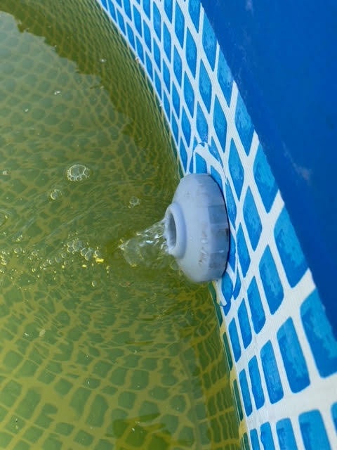

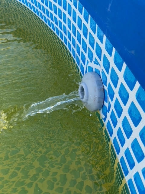

  • christofdc
  • Laatst online: 15-05-2025
Na vorig jaar een kapotte zonnemat te hebben door de hond heb ik beslist om dit jaar de zonnematten op het dak van mijn garage te plaatsen. Ik heb de Intex ZFP van 4m3/u die volgens de site tot 3m omhoog kan pompen.
Gisteren dus dan ook al het zwembad opgezet en de zonnematten op de dak gelegd maar nu stelt de uiteindelijk druk toch wel wat teleur.
Let vooral niet op de kleur van het water... dit is work in progress :)
2 zonnematten op het dak:
Afbeeldingslocatie: https://tweakers.net/i/XRVT-naOOOY4dkRmeZjKQ3UUfPI=/800x/filters:strip_icc():strip_exif()/f/image/srnQTdp4OaJwBpu7ka02P9Qu.jpg?f=fotoalbum_large
slangen naar boven
Afbeeldingslocatie: https://tweakers.net/i/9mOpI7jHlQrN7VupTULepFQ7pPY=/full-fit-in/4920x3264/filters:max_bytes(3145728):no_upscale():strip_icc():fill(white):strip_exif()/f/image/mmJeIHbQm9DhG9FkslCnV88b.jpg?f=user_large
Ik heb al zitten spelen met het uitschakelen van 1 van de matten ook.
output van 1 mat:
Afbeeldingslocatie: https://tweakers.net/i/zt8Gs3l_7nvZCsjK_batNOZir4M=/full-fit-in/4920x3264/filters:max_bytes(3145728):no_upscale():strip_icc():fill(white):strip_exif()/f/image/AZHI3A0D56v0ntg5KG4YOtm2.jpg?f=user_large
output van 2 matten:
Afbeeldingslocatie: https://tweakers.net/i/KNMV92i5z0ekSPL9wjz3ls0CtNI=/full-fit-in/4920x3264/filters:max_bytes(3145728):no_upscale():strip_icc():fill(white):strip_exif()/f/image/O3ndaLOHd5520tRbTvMH1nUR.jpg?f=user_large
Nu vroeg ik mij af of een zonnekoepel minder debiet gaat opnemen en dus beter geschikt gaat zijn hiervoor, of dat ik een zwaardere pomp zou nodig hebben.
Iemand advies hoe ik dit best zou aanpakken?

christofdc schreef op dinsdag 1 juni 2021 @ 11:24:
slangen naar boven
output van 1 mat:
Slangen hebben meer weerstand dus overschakelen naar PVC pijp is handiger (met een goeie bypass dichterbij het zwembad ) ook de kans om een bocht (gelijk aan 2x 45 graden) ipv knie (kortere hoek) die je nu maakt zoal bevordelijk zijn..
Wat verwacht je van goedkope matjes :) en een solarbol is dat betreft ook niet veel beter . naar mijn idee
Zwaardere pomp + epdm mat zou ik eerder adviseren dan alleen een pomp .. maar dat ligt aan jou .
slangen naar boven
output van 1 mat:
Probeer het eens (als test) met de matten op de grond, dan weet je of het aan de hoogte ligt of aan de weerstand van de slang en matten.

Plenkske schreef op dinsdag 1 juni 2021 @ 12:16:
dat had hij toch gedaan maar vanwege een hond die eroverheen liep .. besloten om op het dak te leggen :?
ALs je de koppelingen buiten de kist maakt kun je ze wel lekker strak houden, tenzij je in de kist met slangtule werkt en deze op flexibele slangen aansluit. Het voordeel van koppelingen buiten de kist is dat de buizen gelijk ondersteuning hebben van de kist wand.
Ikzelf haal de kist niet meer weg. Mijn leidingwerkt loopt door de grond heen en komt door de bodem de kist naar binnen.

Ik heb een Intex 260x160 zwembad (2.282 liter), deze hebben wij vorig jaar gebruikt met zo'n standaard Intex-pompje met een filtercartridge. Dit jaar zit ik er aan te denken om 2 solar matten te gaan gebruiken. We zijn verhuisd en de ideale plek voor het zwembad loopt helaas wat te scheef. Daarom moet het zwembad op een plek waar niet de hele dag zon is.
De 2 matten zouden dan op het dak van het schuurtje komen. Ik kan nergens achterhalen wat voor capaciteit pomp ik hiervoor nodig zou hebben. Heeft iemand zin/kennis om mij hierover te adviseren? Ik begrijp dat de capaciteit ook weer niet te hoog moet liggen omdat het water dan niet voldoende opwarmt.
Ook wil ik, misschien volgend jaar, upgraden naar de intex 300x200x75 (3.800 liter). Het zou mooi zijn als ik dezelfde pomp dan kan gebruiken.
Hoe hoog is het dak ?
Je zal afhankelijk daarvan een ZFP van 4m3 of 6m3 moeten hebben. Maar de meeste raden 6m3 aan omdat die qua hoogte toch net wat meer kan en je dus geen gezeik ermee hebt.
  • shineonu
  • Registratie: September 2014
Plenkske schreef op dinsdag 1 juni 2021 @ 12:32:
Het is een schuin dak, op z'n laagste punt is deze ruim 2 meter hoog. Is het grote voordeel van een ZFP ten opzichte van een cartridge-pomp nou vooral dat we dan niet zo vaak de cartridge hoeven te vervangen? Of heeft 'ie ook een betere performance bijvoorbeeld bij het omhoog pompen van water naar de matten?
