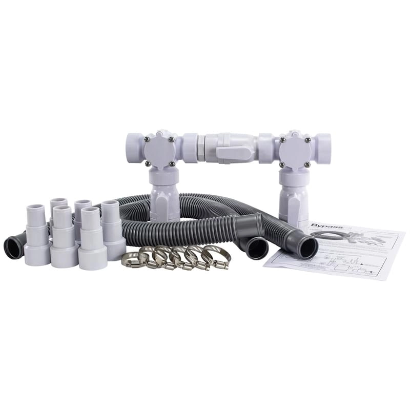

Ik lees al een tijdje mee in m’n voorbereidingen om het dit jaar iets beter te gaan aanpakken. Het zwembad (intex 3,05m rond) en de pomp (Hornbach 4m3) zijn ondertussen binnen. Ik heb 2 EPDM matten a 6 meter die het tuinhuis op gaan.
Nu wil ik alles netjes gaan aansluiten en blijf ik met 1 vraag zitten. Welke maat PVC buizen adviseren jullie, 32mm (hogere flow) of 40/50mm (minder weerstand). Tegelijkertijd denk ik, hoe dikker de buis, hoe meer water naar boven gepompt moet worden = ongewenste weerstand....
Gezien alle setups zullen er mensen zijn die hier meer over weten toch?

meeste gebruiken 50mm pvc (druk) pijp
Afbeeldingslocatie: https://i.imgur.com/51SNuUR.jpg
Een set zoals https://www.toppy.nl/prod...zwembad-warmtepompen.html kan ik adviseren zeker ook de lijm en pvc cleaner die erbij zit .. niet te "zuinig" met lijm omgaan als je veel verlijmt extra lijm is wel prettig..
vergeet eventueel niet extra "zwembad slang tule" verlijmbaar .. deze zijn ook voor 50mm pijp
[ Voor 16% gewijzigd door vso op 29-05-2021 21:50 ]

vso schreef op zaterdag 29 mei 2021 @ 21:46:
rechts boven de pagina
bedankt voor je snelle reactie! Ik ga een bestelling samenvoegen.

e.looijenga schreef op zondag 30 mei 2021 @ 12:25:
Onder het motto durf te vragen: iemand zo'n wit ringetje over 🙈
Deze witte ring met maten ?
Die heb je alleen nodig als je de in + uit aan dezelfde kant v.d mat neer legt wat ik je absoluut afraad. (3 jaar hier gehad) .. ik zou bijvoorbeeld de in(linksonder) en uit (rechtsboven) adviseren .. je verwarming werkt dan iets optimaler deze configuratie raad ik dus af
heb je een bypass ? die is wel handig als je bang bent dat er te veel druk op de mat komt .
[/quote]
Ja klopt, dat is m 👍. Ik heb inderdaad een bypass gekoppeld.

Dan een vraag....waarom zou ik een bypass maken? Nu pomp ik al het water door de spiralen.
foto's of we geloven je niet 8)
een bypass (wel deze nemen en niet "goedkopere / afwijkende sets) heeft nut als je toch wilt filteren zonder over je tyleen te pompen
immers als het kouder is koel je af .. en kranen bij je zwembad zijn altijd makkelijk
Tja vanalles

Een Waterland Pro45, deze heb ik zaterdag ochtend geinstalleerd, rond de middag aangezet en de volgende dag rond de middag was het water 25 graden.
Ik wilde eigenlijk ook meteen een bypass installeren omdat dit de efficientie van de WP misschien zou kunnen verhogen als ik de toevoer wat zou knijpen, maar ik miste een onderdeel en tijd dus dat is er niet van gekomen.
Ik ben aan het dubben of ik deze alsnog ga installeren, het resultaat tot nu toe:

hoe hebben jullie de flowmeter ertussen gepropt ? (deze) https://nl.aliexpress.com/item/4000270925593.html
@Plenkske / @Jazsie een tip/advies?
ik zit te denken de flow meter direct bij de pomp te koppelen maar dan moet ik een M/M schroefkoppeling hebben
Tja vanalles
  • Plenkske
  • Laatst online: 22-11 17:34
Plenkske
vso schreef op maandag 31 mei 2021 @ 10:42:
Ik ga hem plaatsen direct na uitgang pomp.
Mijn flow sensor heeft een 1 1/4 inch buitendraad dus ik heb deze besteld:
https://www.pvc24.nl/shop...ppeling-lijmxbinnendraad/
In mijn geval 1 1/4 inch en 32mm. Verlijm de koppeling aan de ene kant op een kogelkraan en aan andere kant op een bocht en daarna slangtule. Daar komt dan gewoon 32mm slang op.
Je zou ook kunnen kijken voor een 3 delige koppeling.

hmm 32mm ? hmm ik zit met 56mm (schroefdraad) volgens mij 2" ???
ik kan de verloop van de zfp die er nu op zit gewoon op de flow meter schroeven (ff met een zfp slang getest) maar waar ik hem ook plaatst ik moet een m-m verloop hebben ..
ik hoop dat ik deze kan gebruiken (2x schroefdraad)
https://www.dezwembadspec...binnendraad-2-binnendraad
